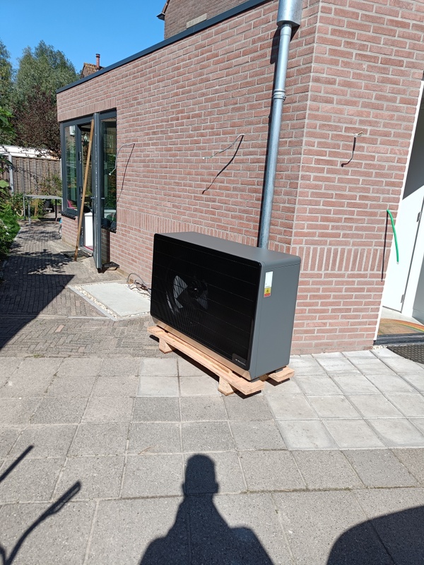

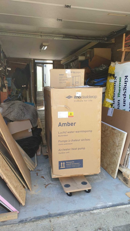

Vandaag zijn de eerste Ambers bij de klanten afgeleverd en de komende week volgen er meer. Ook vandaag zijn in het warehouse weer 20 Ambers binnen gekomen. Nu in totaal 45 eenheden van de eerste order van 50. Itho hoort mij in ieder geval niet klagen.😄
Afbeeldingslocatie: https://tweakers.net/i/O1nA6pMngbnI7BHdlqg3AmZyoWM=/x800/filters:strip_icc():strip_exif()/f/image/cKG2WqDfC7NzdqfafEWjKSqy.jpg?f=fotoalbum_large
Foto met dank aan @mischa402
[ Voor 5% gewijzigd door Carboy54 op 08-09-2023 20:18 ]

Carboy54 schreef op vrijdag 8 september 2023 @ 20:08:
Let niet op de rommel zullen we maar zeggen :X

mischa402 schreef op zaterdag 9 september 2023 @ 06:27:
Die Amber staat toch zeker op zijn kant als ik dat zo zie ?
Of heb ik de afmetingen verkeerd gelezen?
Amber 95 sinds 10 / 2023 en 9 x 365 Wp glas / glas solarwatt
  • jurjen_g
  • Laatst online: 07:51
Jan2023 schreef op zaterdag 9 september 2023 @ 09:45:
Volgens mij is dat gezichtsbedrog, je kijkt op de kopse kant. Vrijwel recht voor de camera zie je dan de diepte (lange kant) niet goed.

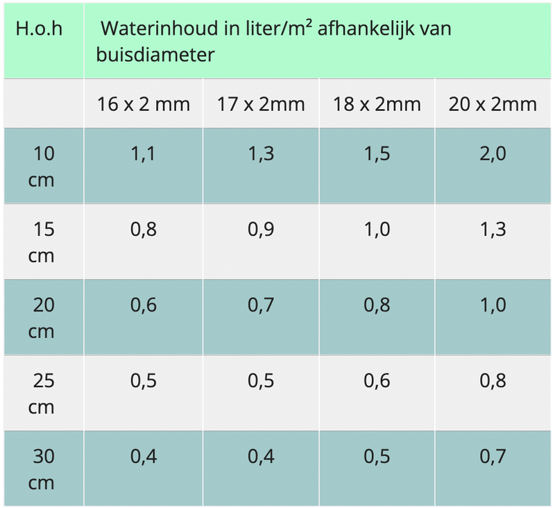

  • Karmusch
  • Laatst online: 07-11 17:26
bommer schreef op vrijdag 8 september 2023 @ 16:49:
Zolang er ten alle tijden voldoende inhoud beschikbaar is, heb je geen buffer nodig!
Is er gerede kans dat je niet voldoende volume overhoud, dan wel. Let op, heb een naregeling met pwm gedrag kan je dus onvoldoende inhoud hebben.
Pwm schakel gedrag werkt als volgt; als je in een ruimte 50% vraag hebt staat de klep in de pwm periode (vaak 10min) de helft van de tijd open. Simpel gezegd, dus 5min open en dan 5min dicht. (Het werkt iets geavanceerder met meer schakelingen)
Als meer ruimtes op temperatuur komen loopt je inhoud terug, maar ook bij lagere vraag dan 100% heb je kans dat alles (tijdelijk, maar lang genoeg) dicht staat. Daarop zal de verwarmer cv/wp op basis van geen flow of retour temperatuur uitschakelen.
@leejoow + @bommer Hulde voor jullie ontwikkelingsstappen m.b.t. ESP32 en modbus! Sturen jullie de factuur naar Itho, die zullen vast blij met juillie zijn :) _/-\o_
Ook Itho adviseerd bij teweinig inhoud een buffer
Zie daarvoor de manual/ontwerp document.
De modbus is nog niet vrij gegeven, er zou een i/o print beschikbaar komen. Geen idee van het termijn.
Een andere tweaker heeft een Itho split unit,
Die leest hiervan de modbus uit via Esphome/home assistant. Nou is het bedienpaneel/ controller van de Amber exact (typenr) het zelfde als die van de split.
Ga er vanuit dat dit dus voor de Amber ook werkt, maar geen garanties. En natuurlijk alles op eigen risico!
Ik ga het proberen, vandaag is de unit geleverd😀
Wacht helaas nog op diverse koppelingen.
Waardoor het leiding werk nog niet klaar is.
Ik hoop met 2 weken de Amber in bedrijf te hebben.
Maar eerst de unit live voor in met de modbus verder ga stoeien.
Yeah esphome en home assistant ik ben voor, ook al is de interface van de amber prettig :)
Dank voor je advies m.b.t. het naregelen.
Misschien is in dit geval meten is weten, d.m.v. een flowsensor te plaatsen om te kijken of de ingestelde waarde van de WP pomp ook daadwerkelijk zijn flow kwijt kan of nu in mijn huidige systeem plaatsen en kijken of het naregel gedrag wel past. I.i.g. 'modulaire layout' maken dat er altijd nog een parallel buffervat in kan.
En misschien wel als eerste stap het debiet te verhogen d.m.v. bijvoorbeeld de woonkamer altijd aan te hebben middels een gesloten verdeler. Ik wil niet het op het thuiskantoor 40m2 verwarmen als ik bijvoorbeeld 3 dagen op kantoor zit, misschien dan de mix verdeler wel ombouwen naar gesloten met een 2-weg klep open/dicht schakeling via een relais op een esp32 en via Home assistant. Dan weet je zeker of de flow er is t.o.v. een mixverderr en van PWM. Voor de vloeren kun je het debiet / aantal bufferliters berekenen in de vloer.
Ik heb van die goedkope Tuya radiator knoppen met 2x 1,6V batterijen van slechte kwaliteit. Een tikje en dat ding ligt er al af (nieuwe M30 moer geprint, met minder speling en stuk steviger gemaakt). Batterijen zijn vaak ook leeg, dus een pleister oplossing met een 3V adaptertje erop gesoldeerd). Naja wellicht nu een upgrade met boosters. Aansturing local via Conbee2 via Home assistant, dit ter zijde.
@leejoow + @bommer Succes met de modbus / esp32 ontwikkeling, sturen jullie de factuur aan Itho. Die zullen vast blij jullie zijn _/-\o_

Itho Daalderop Amber 95

mischa402 schreef op zondag 10 september 2023 @ 14:54:
Je kijkt inderdaad op de kopse kant.

Samjinne schreef op zondag 10 september 2023 @ 20:23:
Dag,
Ik heb een amber 95 besteld, ik had eerst een 65, maar ben naar 95 gegaan omdat ik toch all electric wilde en de 65 leek me dan wat krap (1200 m3 gas inc sww, 125 m2 vloeroppervlakte 120 m2 vloerverwarming) met de amber.
Nu ben ik na een andere vraag over de zoneregeling nog eens gaan narekenen en lijkt mijn systeeminhoud, ook zonder zoneregeling toch wat krap, nu kan ik hier en daar nog wel wat leiding verzwaren, maar blijf denk ik op een krappe 95 L systeminhoud zitten.
Ik vond de stap van 6.5 naar 9.5 destijds al wat groot, maar dacht dat het wel goed zou zitten gezien de ruime terugmoduleer mogelijkheid.
Maar nu heb ik dus twijfels, Heb ik nou toch een te grote pomp besteld / ben ik genoodzaakt toch een buffer te plaatsen in de retour? Of gewoon maar zien hoe het gaat en anders later buffer plaatsen?
bvd!
120m2 vloerverwarming van 16mm buizen op 10cm H-O-H zou 120 * 1,1L = 132 liter zijn toch. Dan zit je voldoende met de Amber 95 (= min 95L).
Afbeeldingslocatie: https://tweakers.net/i/DmJyo2tuqGTxlsl3cY96bU5XUpg=/800x/filters:strip_exif()/f/image/o8X6zCcu3YHScZZgjtQrpiSe.png?f=fotoalbum_large
Ik heb 100-105L systeem inhoud en ga het ook met een Amber 95 proberen zonder buffervat en anders idd alsnog een buffervat toevoegen.
Amber 95 Warmtepomp; Solax x3 5040Wp Z, Hoymiles 5520Wp O-W, Hoymiles 5040Wp O-W

Razor109 schreef op maandag 11 september 2023 @ 08:36:
Een beetje dezelfde situatie hier. Ik heb alleen radiatoren en convectoren (convectorput). Ik heb ongeveer uitgerekend wat de totale waterinhoud zal zijn en kom uit op 100 liter. Dat betekent voor mij dan wel dat ik ook de radiatoren op de eerste verdieping open moet laten. Op zich denk ik niet zo'n probleem, want daarmee heb ik een soort van buffer voor warmteverlies van de benedenverdieping en kan de warmte ook naar de zolder waar onze slaapkamer is (zonder radiatoren, met airco).
Ik ga het dus met de Amber 95 eerst ook proberen zonder een buffervat.

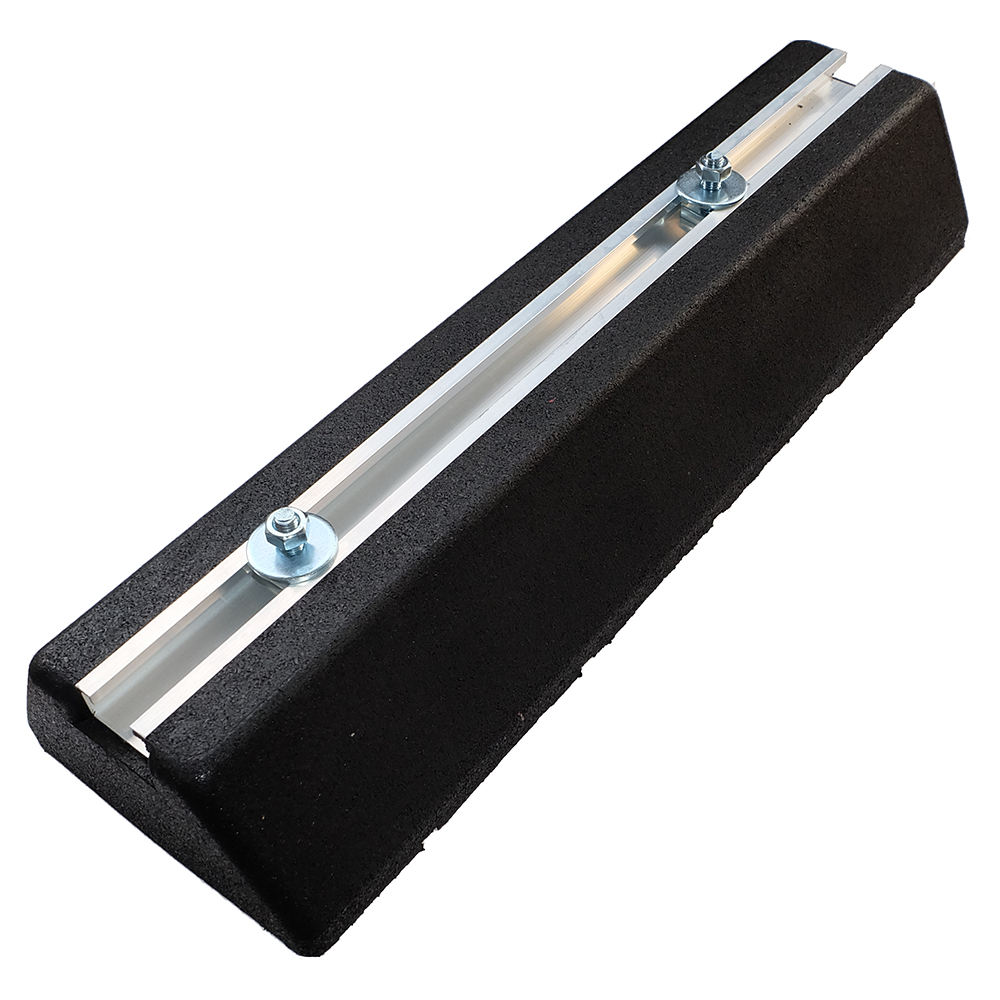

Als fundering voor de WP op Bigfoots ga ik stapelblokken van 20x20x60 gebruiken. Deze wegen ruim 50 kg en zijn breed genoeg voor de Bigfoots en je zit niet met het punt dat je een opsluitband moet inkorten of een fundering moet storten. Misschien een idee voor anderen.
Is wel even zoeken voor een leverancier, ze zitten meestal niet in het assortiment van een bestratingshandel of bouwmarkt.

hansvk schreef op maandag 11 september 2023 @ 10:17:
Leuk, dank je wel voor de tip!
Mijn bigfoots zijn echter 23cm breed. Dat zijn de bigfoots van ITHO Dalderoop: https://www.wasco.nl/artikel/3722186.
Zijn jouw bigfoots wat minder breed, zodat ze op de stapelblokken passen?
  • hansvk
  • Laatst online: 21:18
argafal schreef op maandag 11 september 2023 @ 10:41:
Mijn bigfoots zijn 18 cm breed
Afbeeldingslocatie: https://www.rjtec-shop.eu/images/product_images/original_images/Bodenkonsolen/7.png
Je zou ook twee 15-15-60 stapelblokken per bigfoot naast elkaar kunnen gebruiken bij jou. Dan heb je aan elke kant 3,5 cm over.

@argafal Ik lever voor de Itho de 600 HOOG BALK - 600X230X200MM en passen dus perfect.

Ook bij mij wordt aankomende woensdag de Amber geleverd, ik ben benieuwd!
Ons straatje is er iig klaar voor. Ik zal alles zelf installeren zover dat mogelijk is maar zal wel graag hier en daar advies willen.
In eerste instantie vraag ik mij af of het een mogelijkheid is om langere RVS flex DN32 leidingen te nemen en deze direct van de (vuilafscheider en vorstbeveilinging er tussen) de Amber op mijn VVW verdeler aan te sluiten. Dit scheelt een hoop koppelingen. De VVW verdeler staat praktisch achter de Amber. Ze hoeven dus alleen recht een muur door van 30cm breed.
Afbeeldingslocatie: https://tweakers.net/i/BZP2PYPU9Gel8Ra92GUZaNirmps=/x800/filters:strip_icc():strip_exif()/f/image/BQ3hMdjWiNQ40teYVrywBNk7.jpg?f=fotoalbum_large
Afbeeldingslocatie: https://tweakers.net/i/ezocChC11s0FEWtvK_SbFW1kxFM=/x800/filters:strip_icc():strip_exif()/f/image/1YC2xUfSKse5lNbtcDH1aFoE.jpg?f=fotoalbum_large
De Amber staat dus pal aan de andere kant van de muur.

@timpel_800 Ik denk dat 1 stuk lang flexibel kan, maar ik ben geen installateur. Ik zou dan RVS ribbel/spiraal slang nemen, vaak gebruikt voor solar. Bijvoorbeeld bij de groene energiewinkel bekend als Waterway.

timpel_800 schreef op maandag 11 september 2023 @ 13:52:
Pagina 24: "De Amber mag ook volledig flexibel worden aangesloten met bijvoorbeeld voorgeisoleerde RVS ribbelbuizen."
RVS slang 1 1/4 met verloop met 90 graden bocht op de juiste lengte wellcht ??

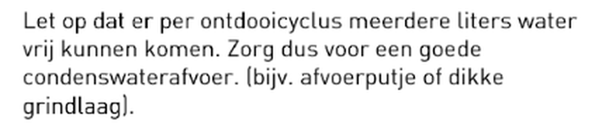

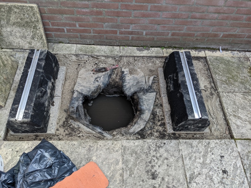

Vandaag heb ik geprobeerd een gat te graven om te kijken hoe ik het condenswater kan afvoeren. Eerst heb ik de bestrating verwijderd, daarna 5 cm zand weg. Vervolgens vouwde ik de worteldoek weg en groef ik een klein gebied in het midden in. Het gat is nu 30 cm diep en ik heb er 10 liter water ingevuld.
Ik denk dat ik voor mezelf een koivijver heb gemaakt. :D Twee uurtjes later staat het water nog steeds op hetzelfde niveau in het gat. Natuurlijk kan ik nog verder graven, maar ik weet niet zeker of dit het beter zal maken. Degenen onder jullie die al een plekje in hun tuin hebben voorbereid, hoe diep hebben jullie gegraven voor je grindbak?
Afbeeldingslocatie: https://tweakers.net/i/l66mfxtSYgx1jmUHgD_NLsENoSY=/800x/filters:strip_icc():strip_exif()/f/image/ecCSTLZzBFeJ4RVqM7vazgSJ.jpg?f=fotoalbum_large
  • Rukapul
  • Laatst online: 23:46
Kleilaag wellicht?
Grondboor regelen en buis met grind erin voor drainage.
  • Whiskey48
  • Laatst online: 23:31
Whiskey48
Rukapul schreef op maandag 11 september 2023 @ 17:08:
Kleilaag wellicht?
Klei verwacht ik ook idd, hier ook een dikke laag klei, ik dacht dat bij buren ze zelfs 2m diep gingen boren met grof grind er in idd.

  • argafal
  • Registratie: Juni 2022
  • Laatst online: 05-05 21:57
Kleilaag wellicht?
Whiskey48 schreef op maandag 11 september 2023 @ 17:10:
Ja, dat moet zo zijn. Grondboor kan misschien een oplossing zijn, goede idee. Dank je wel.
Alternatieve: Er is een riool pijp in de buurt, ongeveer 2 meter voor de locatie. Misschien kan ik die gebruiken? Ik dacht eerst dat dat niet mag i.p.v. propaan. Maar de handleiding zelf noemt specifiek een afvoerputje als mogelijkheid.
Afbeeldingslocatie: https://tweakers.net/i/cJSQ2vrxYKi_RgGogEMamaR0yio=/full-fit-in/4000x4000/filters:no_upscale():fill(white):strip_exif()/f/image/iYeecnLGnns19tiRvGBQsA8w.png?f=user_large
  • ArnoudN
  • Registratie: Oktober 2018
  • Laatst online: 11-11 17:11
argafal schreef op maandag 11 september 2023 @ 17:28:
Dat is een goeie. Ik moet toch graven om de meerlagenbuis in huis te krijgen en dan kom ik ook de hemelwaterafvoer tegen. Ik maak wel even een putje in het midden die uitloopt op de hemelwaterafvoer. Dan ben ik al het condenswater zomaar kwijt.

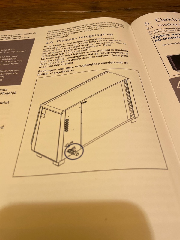

Attentie Attentie
Bij een aantal afgeleverde exemplaren zit de stikker verkeerd waar de terugslagklep gemonteerd moet worden. Deze moet in de onderste retour aansluiting volgens de tekening in de handleiding.
En zoals besproken bij de tips is de volgorde: terugslagklep-caleffi vorstbeveiliger-ingang retour warmtepomp.
Afbeeldingslocatie: https://tweakers.net/i/6NoaKx2iofYsWnVSyDDvi7s_Va4=/x800/filters:strip_icc():strip_exif()/f/image/Kyx8BRiRYTq8lXfZGlp4jswC.jpg?f=fotoalbum_large
In het geval muursteunen worden gebruikt is het diameter van de standaard meegeleverde trillingsdempers voor de zware Amber ongeschikt. Zeker aan de rechterzijde waar de componenten zijn gemonteerd. Pas bredere exemplaren toe met of zonder grote stalen ring.
Afbeeldingslocatie: https://tweakers.net/i/kvyAh19NkrKQx0L_D6XPjYic_TI=/800x/filters:strip_icc():strip_exif()/f/image/4Dhknv22EumN5RPHYey5kJr4.jpg?f=fotoalbum_large

Nieuwe spulletjesAfbeeldingslocatie: https://tweakers.net/i/N-B53es4r0cm3esQHc-cXoQwzMg=/800x/filters:strip_icc():strip_exif()/f/image/xvXjJgQfemBJ43bUm5FMNMrt.jpg?f=fotoalbum_large

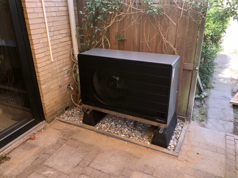

Ook hier is hij gearriveerd. Weet niet of het op prijs gesteld wordt, nog meer foto's van niet aangesloten Ambers maar ik knal hem er maar ff in. Mooi apparaat. Ook fijn dat het AMBER er niet meer op staat imo.
Let op bij het uitpakken, er zit een doosje in de buitenzijde van het karton. Dat je dat niet weggooit.
Wordt nog wel een klusje om hem op z'n plek te krijgen. De handleiding adviseert een kleine hijsinstallatie... Eens kijken bij Boels...
Afbeeldingslocatie: https://tweakers.net/i/4gPJdssvD2bPNlsf90CwDttSSkU=/x800/filters:strip_icc():strip_exif()/f/image/pKI2IN1na2NbpfwDBAto3ws1.jpg?f=fotoalbum_large
