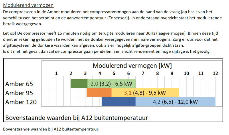

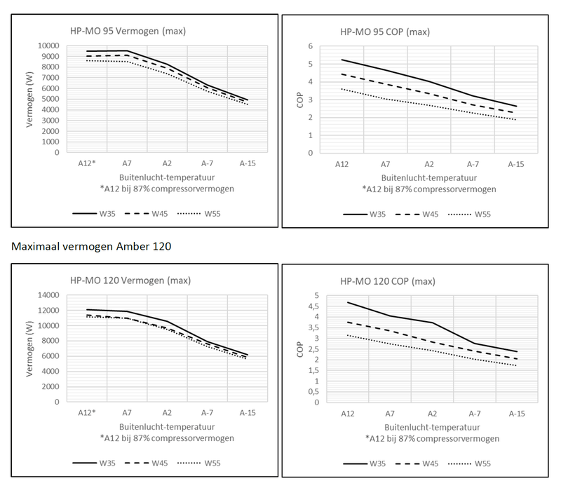

Impossibl3 schreef op vrijdag 1 september 2023 @ 11:06:
Begrijp ik het nu goed of niet? Is het minimale vermogen van de amber als die draait 1 kW?
Het modulerend bereik is 5,5/8/10,2 kW bij A7/W35. Het maximale vermogen bij A7/W35 is 6,5/9/11,6.
Maar de laaglast staat dan weer op 2,3/3,7/4,7 bij A12/W30.
Als het daadwerkelijk 1 kW is minimaal af te geven vermogen dan kan die heel lang draaien in het voor en na seizoen.
Afbeeldingslocatie: https://tweakers.net/i/EtdXLPIbGrfLXG223Is5IiTdgKs=/800x/filters:strip_exif()/f/image/UZOxJZoblKoknULWPTszRXz7.png?f=fotoalbum_large
  • Karmusch
  • Laatst online: 07-11 17:26
Afbeeldingslocatie: https://tweakers.net/i/8oHTJ-qLYcHgf7JQw10ZdxwG_O8=/800x/filters:strip_exif()/f/image/G4Gm25BKFQDAVzrPgcYVkqWC.png?f=fotoalbum_large
Afbeeldingslocatie: https://tweakers.net/i/D9UDm1Lgx8YvQaDEdvl_Exz3Fps=/800x/filters:strip_exif()/f/image/HTv6kh2gqaeODOcC3p02Nghc.png?f=fotoalbum_large

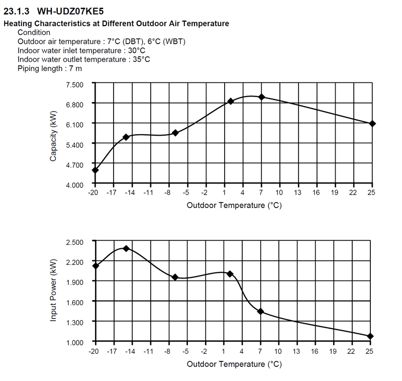

Spec pana 7kw
Afbeeldingslocatie: https://tweakers.net/i/ef5W6E1U5dYSW40PvF8uieB7vl0=/800x/filters:strip_exif()/f/image/Ny7tsXk8E1FOvTB0mCHnGkfi.png?f=fotoalbum_large
Ik zit 2x Amber 95 te overwegen.
Vermogen: 9,5 kW -> naar 5,5 kW bij -10 graden celcius
Als het warm is heb je minder vermogen nodig en dan draai je liever modulerend laag...
Amber is ook een mooi apparaat en genoeg instelmogelijkheden.
Een Pana L-serie 7kW, zakt een stuk minder in vermogen.
Vermogen: 7 kW -> 5,8 kW
Wat is jullie mening over deze specs en de stelling?
[ Voor 41% gewijzigd door Karmusch op 02-09-2023 16:15 ]

  • Karmusch
mischa402 schreef op zaterdag 2 september 2023 @ 17:47:
Hoe groot is de woning, hoe oud etc. Want 2x een Amber 95 is best veel.
Vrijstaande woning uit 1949, 225 m2 en 40m2 schuur.
De woning bestaat uit 2 geschakelde delen; woning 145 m2 en kantoor 80m2
Woning
spouw rd 1,5 dak rd 2,5, vloer 2,5
Afgifte VWW 60m2 woonkamer en keuken /
Badkamer 12m2 en radiatoren.
Kantoor
gevel 3,5, dak 4,5 en vloer 3,5
Afgifte VWW 40m2 kantoor en radiatoren.
Temperatuur test 40 graden bij 0 graden buiten was ok op 2 ruimtes na ~> nieuw glas plus hoger afgifte plaatsen / boosters
Gas: 2400 m3. (Excl SWW)
Oud beest atag blauwe engel 51 kW
Regeling via Home Assistant, met 5 vragende ruimtes de rest op passief (hal/wc e.d)
Koevlaas: 12 kW vermogen.
Ik lees veel topics, maar het is ook best een bomen in het bos ding.
Optie 1: via installateur 18k, 23k, nog 2 te gaan
Optie 2: DIY monoblocs, 11/12k,
bijvoorbeeld
7+9 kW pana: 12,8 kW + 3 kW BUH
of 2x Amber 95: 11 kW + 3kW BUH
Elke advies is natuurlijk welkom, vind het wel lastig om een weloverwogen besluit te maken.

Karmusch schreef op zondag 3 september 2023 @ 07:58:
Woning
Kantoor
bijvoorbeeld

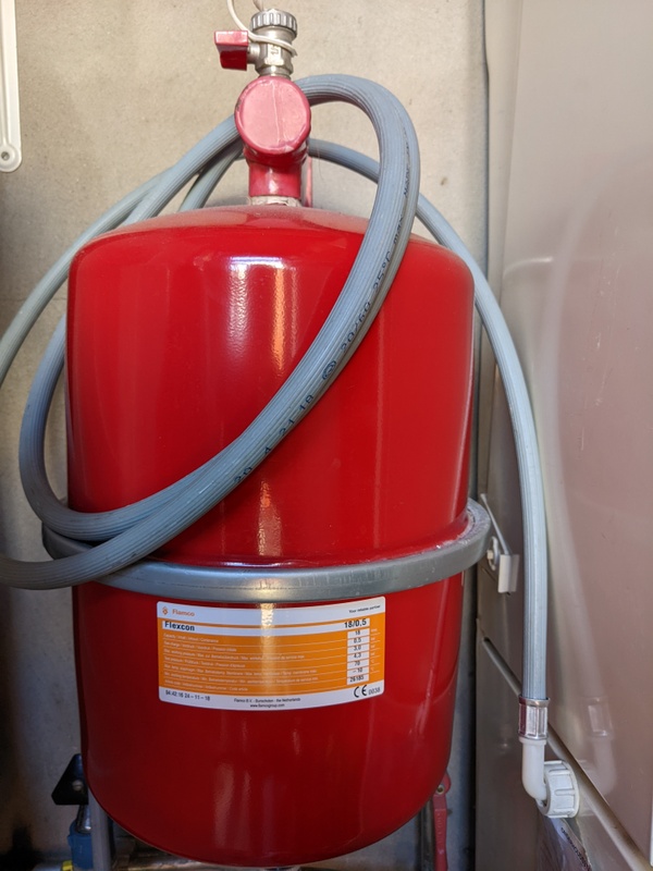

Vraagje over het te gebruiken expansievat.
Deze plaats ik op zolder met de wp beneden, is dan een 0,5 bar vat voldoende of moet ik een 1 bar expansievat installeren?

https://www.warmteservice...E4OWQyNDM5ZGRhYjEyNjlmZTA
  • Plexxodus
  • Laatst online: 12-11 13:32
Thnx, die was ik ook al tegen gekomen. Het was meer de vraag of Itho bepaalde specs voor zou schrijven, maar ik begrijp dat de wp geen factor hierin is.

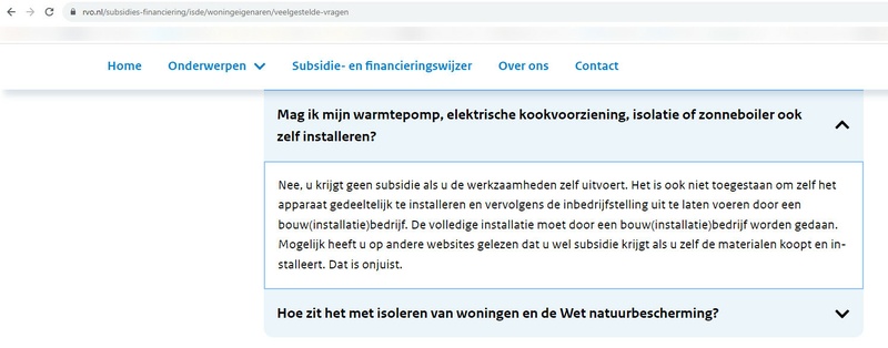

Overigens lees ik zojuist op de site van de RVO het volgende omtrent de ISDE subsidie en inbedrijfstelling. Als ik dit zo lees komt zelf een Amber installeren daar niet voor in aanmerking? Weet iemand hoe dit zit?
Afbeeldingslocatie: https://tweakers.net/i/sv-FawFkfbCPs1fE7K_3y4bwiBE=/800x/filters:strip_icc():strip_exif()/f/image/kbKWeQuLeGp7CchHeCKHMqni.jpg?f=fotoalbum_large
  • Carboy54
  • Registratie: Januari 2017
  • Laatst online: 12-11 12:00
Carboy54
Duurzaamheid coach
titan1901 schreef op dinsdag 5 september 2023 @ 17:01:
Ja wij doen tegen betaling een in bedrijf stelling als leverancier en installateur. Met de juiste factuur omschrijving heeft dat nooit geleid tot enig probleem. Op tweakers bij het forum van Panasonic zijn daar voldoende voorbeelden van te vinden.
Overigens de volgende case: wij installeren een warmtepomp op een bestaande installatie die aan de voorwaarden van goed vakmanschap voldoet. Dus pomp op zijn plaats, bedrading eraan en de leidingen aangesloten op de bestaande aansluitingen in de muur. 3 uurtjes werk en vermogenstest uitgevoerd. Ook dat is installeren. Een grijs gebied welke op de juiste wijze aangepakt geen problemen heeft opgeleverd. Ik zie van tweakers beter werk voorbij komen dan de gemiddelde installateur. Tijd kost in dat geval geen geld.

Volgens koevlaas heb ik 5,8 kw nodig bij -10
Dan heb ik niet veel speling met mijn keuze voor de amber 65
En volgens recente cijfers heb ik nu bij vollast en -7W35 nog 3,9/2,5 kw over.
Dat zal dan hopelijk exclusief buh zijn .
Jan die 2.5 is geen Kw maar COP en in dat geval hou je in totaal 6.9 kw over voor die paar uur.
Je hebt gelijk
Het vermogen en de cop staan in dezelfde kolom.
Verkeerd gekeken , overzicht is met beperkte scherm van een smartphone niet geweldig.

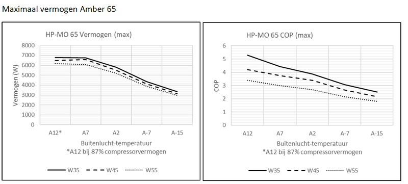

De Amber 65 haalt bij -10° ongeveer 3.6 kW. Met een warmtevraag van 5.8 kW kom je dan op een bèta factor van 0.62 en dat is veel te laag voor all electric. Je moet de Amber 95 hebben. Die haalt zo'n 5.5 kW als het buiten 10 graden vriest.
Bedankt
De BUH van 3 KW zou er bij kou van - 10 ook nog mee kunnen doen.
Dat geeft 6,6 kw in totaal , maar dat is dan wel vloeken in de kerk met een cop van 1

Grotere expansievat zorgt voor minder slijtage van het membraam door expanderen.
Tevens is een 18L expansievat gewoon de goedkoopste in vergelijking tot een 2 liter expansievat bijvoorbeeld.

Hoe lager de beta factor, hoe meer COP1.
Met de Amber 65 is dat onacceptabel hoog.
Licht onder de 1 is een afweging als dat een lichtere pomp duidelijk lager minimum vermogen mogelijk maakt.
Bij jouw is de beta factor veel te hoog om deze afweging te rechtvaardigen.
Daarnaast: beter factor betekend dat je het net extra en onnodig zwaar gaat belasten juist op het moment dat de vraag zeer hoog gaat zijn. Amber 95 dus

Hebben jullie het over tabel 2.2 in de installatie handleiding?
Nee
2.1 technische info van de gewone handleiding.

Zie het nu. De Amber 95 heeft bij -10 nog steeds COP 2,6. ff snel gezegd is dat goedkoper dan nu op gas. :)

bommer schreef op dinsdag 5 september 2023 @ 23:08:
Zonder daarbij een watertemperatuur te vermelden zegt dat getal precies niks...

Andrehj schreef op woensdag 6 september 2023 @ 08:33:
@Andrehj Zelf niet de tabel bekeken voor dat je commentaar levert.
Maar dat is bij 35 graden aanvoer. bij 55 graden is de COP 2.0

  • Carboy54
Carboy54
Duurzaamheid coach
Vandaag 2 x nieuwe Panasonic gehad van tweakers met vastgelopen waterpomp door vuil in het cv systeem van kunststof. Geen vuil filter gemonteerd. Verkeerde bezuiniging dus.

ik ben aan het kijken wat ik dien te gaan plaatsen op de nieuw te leggen leidingen.
Ik ga de leidingen die naar zolder lopen naar de oude CV laten vervallen. Ik zal dus sowieso een nieuwe expansievat en vuilfilter moeten installeren, in de kelder zit nog een oude mano-meter en een aftappunt (vroeger stond CV in de kelder volgens mij).
Ik probeer de inhoud van het expansievat te berekenen, (https://flamco.aalberts-h...on-calculation-page_1.pdf) al zie ik dat bij de 30-40gr van de warmptepomp de expansie coefficient erg laag is (1%). Het ' nuttig effect ' vind ik lastig te berekenen, hoe groot zouden jullie een expansievat adviseren? Mijn waterinhoud zal 100L zijn circa exclusief de leidingen naar buiten.
Verder zat er een overstort en ontluchter in de Amber las ik ? Nog andere tips / dingen niet te vergeten in de installatie?

37 liter is inderdaad te weinig. Dan heb je de keuze tussen het uitschakelen van de naregeling, of het plaatsen van een buffervat. Ik zou zelf denk ik voor het weghalen van de naregeling gaan. Als het boven toch te warm wordt, zou je de groepen handmatig extra kunnen knijpen.
Hoeveel groepen heb je beneden? Is er genoeg flow mogelijk door de 14x2 buizen? Zo ja, dan zou je nog een klein buffervaatje in de retour kunnen overwegen. Zo nee, dan moet je echt zorgen dat de groepen op de bovenste verdiepingen ook altijd mee doen. Of je moet een parallel buffervat willen plaatsen, maar daar zijn we op Tweakers geen fan van ;)
Ik laat die 20 mm leiding voor nu zo en vervang alleen het 16 mm deel. Ik kan niet echt precies inschatten hoe warm het dan wordt op de slaapkamers toch?
