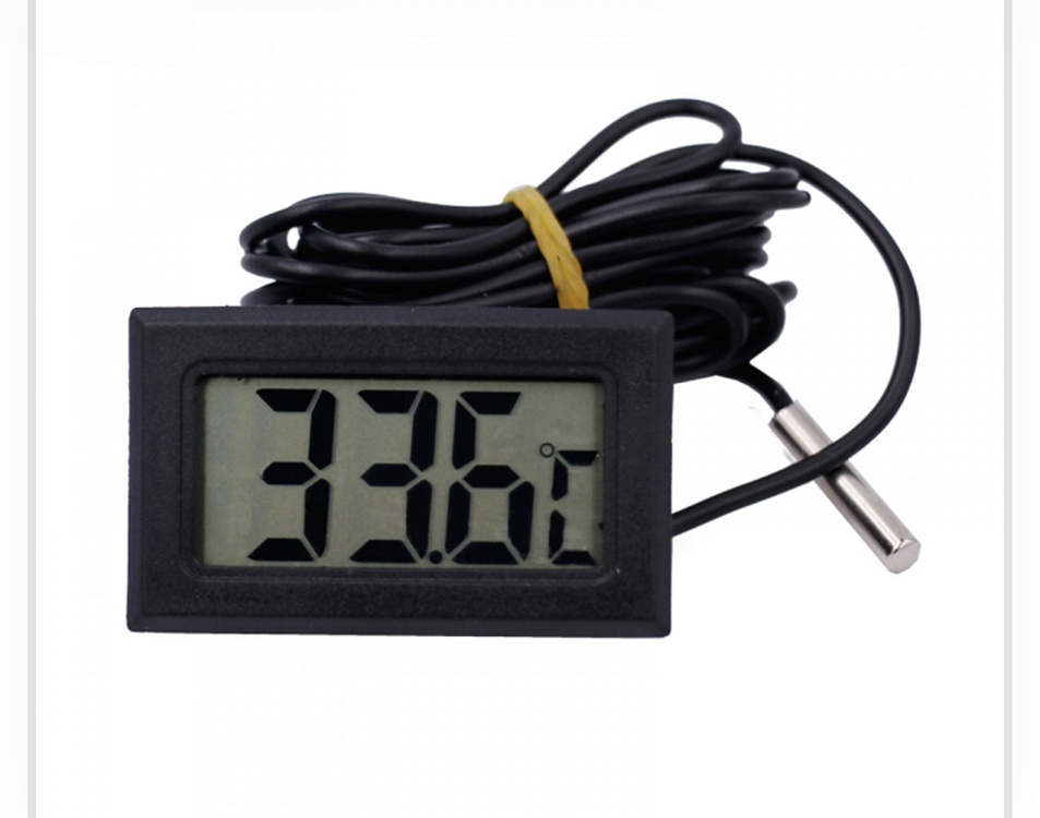

Wolfram55 schreef op donderdag 2 november 2023 @ 15:46:
Maar ik neem weer iets aan en dat is dat je meet na die kranen. Als je meet voor de kranen is het weer een ander verhaal en moet ik weer een ander verhaal 'verzinnen' .... :+
Schrijf je hier nu dat de meting voor de kraan anders is dan na de kraan? 8)7
Dan zou ik toch wel willen weten hoe dat kan.
  • Seafarer
  • Laatst online: 02:22
Seafarer
XXX
Darkwings schreef op donderdag 2 november 2023 @ 15:55:
Ik meet inderdaad na de kranen, dwz aan de kant van de convector. Op de linkerfoto zie je hoe ik professioneel de sensoren aan de buis heb geplakt :D
Als je nauwkeurig wilt meten maak dan de pijp schoon met schuurpapier, maak de sensor vast 2 kabelbinder bandjes. Het liefste nog thermopasta ertussen. En dan isolatie eromheen.
Je krijgt dan een heel ander beeld.

Seafarer schreef op donderdag 2 november 2023 @ 21:42:
Ik heb ervaren met mijn convectorput dat als je de ingang knijpt dat een zeer negatief resultaat geeft op je warmte in de buizen/convector.
En dat resulteerde idd in andere temperaturen voor en na de kraan.
EDIT
Als je een convector(put) wilt inregelen dan altijd aan de uitgang .... En dat principe geld mijns inziens ook voor een badkamerrekje :) ... wat ook alleen buizen zijn
[ Voor 16% gewijzigd door Wolfram55 op 02-11-2023 21:58 ]
  • Seafarer
Seafarer
XXX
Wolfram55 schreef op donderdag 2 november 2023 @ 21:54:
Je zou natuurlijk een sensor voor de kraan en eentje na de kraan kunnen plaatsen en deze goed vastzetten met kabelbinders en ze moeten allebei op hetzelfde soort pijp materiaal zitten.
Dan kun je een mooi plaatje posten als bewijs. Jij had toch iets van domoticz of Home assistant?
Ik ben heel benieuwd.

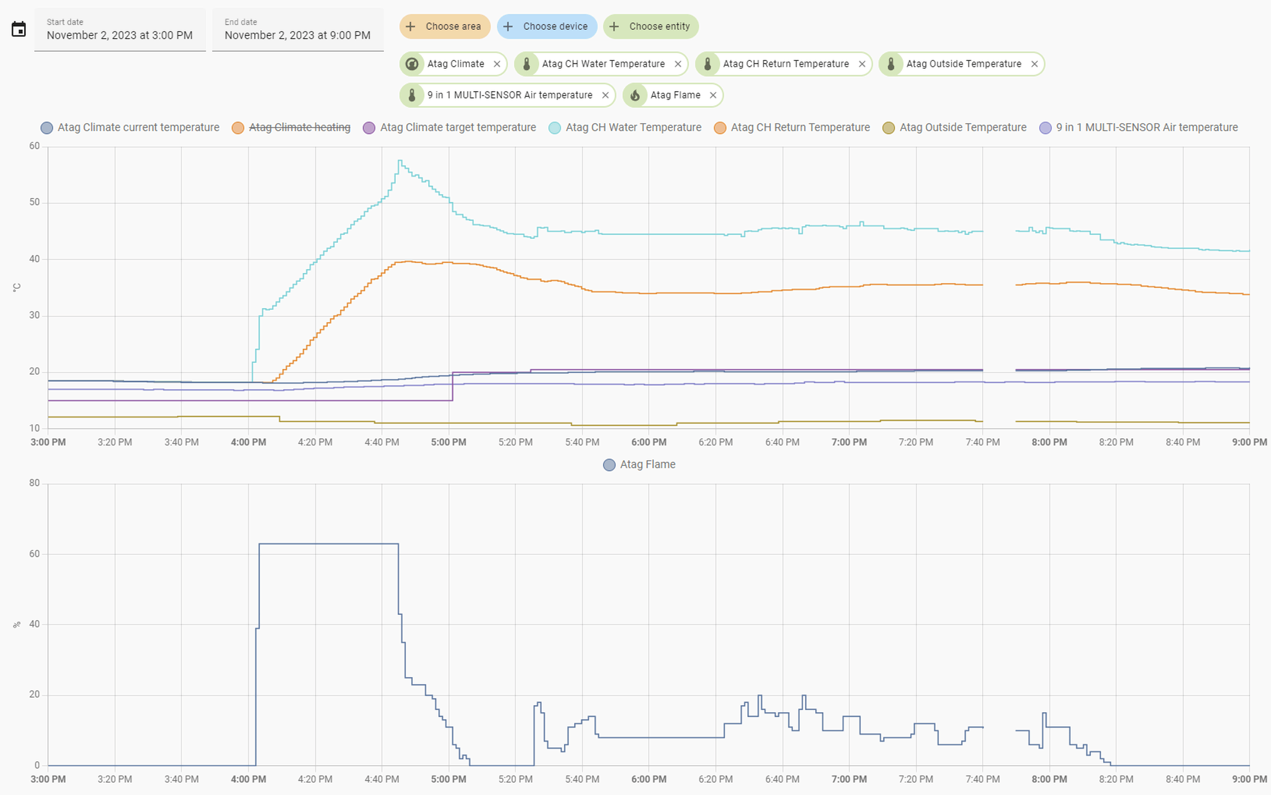

De gehele OP gelezen en mijn data van vandaag uit HA gelezen.
Nu had ik gehoopt ook nog data te hebben van de vorige winter maar kwam er nu achter dat HA die info voor maar 10 dagen bewaart.
Afbeeldingslocatie: https://tweakers.net/i/yrrW2vPHvqzt8ux-wN-xBM0OAjE=/full-fit-in/4000x4000/filters:no_upscale():fill(white):strip_exif()/f/image/aSf2jqcZgJVLOR5TpBIT0N49.png?f=user_large
Het is een ATAG I28C ketel met een vermogen van ca 22,5 kW die tot een minimum van 4,5kW kan terugmoduleren? Zie handleiding.
Ik heb de max T terug geknepen naar 60 graden voor zowel SWW alsmede verwarming.
Er draait een auto programma waarbij de setpoint om 1700 naar 20 graden gaat. Daar krijgt de ketel 1 uur de tijd voor. De reden daarvoor is dat ik er niet elke avond ben en dan die ketel voor niets 3+ uur aan het verwarmen is.
Wat je ziet op 1645 is:
(*) Piek aanvoer temp 57,6 C
(*) Retour temp 39,7 C
(*) dT 17,9 = 31%
(*) Modulatieniveau van 63% = 15 kW?
(*) Doel temp 20 C
(*) Woonkamer temp 18,8 C
(*) Slaapkamer temp 17,7 C (Deze staat volledig open vanwege de hoge luchtvochtigheid en gebrekkig ventilatie boven)
Een uur later is de situatie gestabiliseerd en om 1745 zie je:
(*) Aanvoer temp 44,5 C
(*) Retour temp 34,3 C
(*) dT 10,2 = 23%
(*) Modulatieniveau van 8% =1,8 kW?
(*) Doel temp van 20,5 (daarom de spong)
(*) Woonkamer temp 20,2 C
(*) Slaapkamer temp 17,8 C (Deze piekt later op 18,2 C en lijkt niet verder op te lopen?)
Nu de aparte zaken. Voor bij mijn woonkamer 4 speedcomforts hangen maar het blijft in die hoek te koud. De design radiatoren lijken te klein bemeten voor de hoeveelheid glas.
Mijn ketel hangt in de garage midden in de tuin en is wel 20m verwijderd van het huis. Buizen komen ook ondergronds door de tuin naar binnen. Waarom de vorige bewoners hier ooit voor gekozen hebben kan ik alleen maar naar raden :? . Huis is een grote tweekapper uit 1970 met energielabel C en vandaag heb ik ca. 5 m3 verstookt aan gas voor verwarming.
Als ik het zo zien zijn de dT cijfers toch goed of zit ik er naast?
Zijn er verders nog tips?

Ik neem aan dat je bedoelt aanvoertemperatuur? Ik zou zowel op 35 als 40 °C testen als ik jou was.
Probeer als het kan ook een retourtemperatuursensor met display aan de retourleiding te bevestigen. Zo kun je het effect meten. Die dingen kosten niet veel.
Afbeeldingslocatie: https://tweakers.net/i/cWoVTzBpiFYs2EsD6StlcPhJwZY=/full-fit-in/4920x3264/filters:max_bytes(3145728):no_upscale():strip_icc():fill(white):strip_exif()/f/image/b4u57wvVHmmwZUNHEihqajJy.jpg?f=user_large
[ Voor 26% gewijzigd door Superbeagle op 03-11-2023 04:20 ]
  • Wolfram55
  • Laatst online: 04:21
Superbeagle schreef op vrijdag 3 november 2023 @ 04:13:
Ja, is prima zo.
Deze zijn ook erg prettig en flexibeler in t gebruik.
Onder €20,- te krijgenAfbeeldingslocatie: https://tweakers.net/i/VddkxiQkZ5MNOTY4_vncdTfv8FY=/full-fit-in/4000x4000/filters:no_upscale():fill(white):strip_exif()/f/image/FBPRVBszRxc69KxioxLO0Vnk.png?f=user_large
  • mhr-zip
  • Laatst online: 22:40
Ja, is prima zo.
Ik heb er hier een paar van. Werkt super! Je meet ook altijd op dezelfde plek, je hebt dus geen verschil dmv meetfouten.
Alleen ff opletten als je ze bij ome Ali besteld, je ook batterijen regelt :+

Volgens mij hebben Intergas ketels geen retourtemperatuursensor toch? Je zou goedkoop een sensor met scherm kunnen plaatsen op de retour onder de ketel en proberen bij een zo laag mogelijke retourtemperatuur te kijken of je het nog comfortabel houdt.
  • elektriekert
  • Laatst online: 21:57
Superbeagle schreef op maandag 6 november 2023 @ 10:51:
@elektriekert Wat je nog kunt doen als je het nog niet gedaan hebt is de boel balanceren, dus zorg dat de retourtemperatuur bij alle radiatoren min of meer gelijk is.
Ik wilde al een aantal jaar een warmtebeeldcamera en die heb ik laatst eentje besteld, dus daar ga ik binnenkort mee aan de slag.
Waarom de Intergas ketels geen retourtemperatuursensor zou hebben weet ik niet.
Lijkt me ergens wel vreemd of ze meten alleen de Ta sensor.
Zal het eens opzoeken.

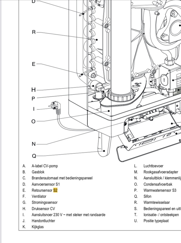

  • scofield
  • Laatst online: 20:41
Hebben jullie wel eens een intergas hre, eco of xtreme open gehad?
Waarom noemen ze S2 dan de retoursensor in de installatie handleiding?
Dat je de waarde niet kunt aflezen is iets anders. Met de nieuwste software in een xtreme kan dit zelfs wel volgens mij, maar dit terzijde.

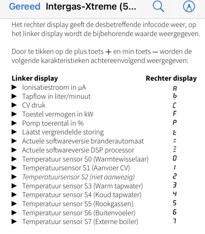

@scofield Inderdaad. De Kombi Kompact blijkt er wel een te hebben:
Afbeeldingslocatie: https://tweakers.net/i/HwWDCdmzDCBYE6XnOFrmMwIXF1U=/x800/filters:strip_icc():strip_exif()/f/image/KkduifILSfr1O2ND1VEFD9lC.jpg?f=fotoalbum_large
Maar bij de Xtreme staat ‘niet aanwezig’:
Afbeeldingslocatie: https://tweakers.net/i/tXl2laRL8DVddnp45Gh9Thu7VPo=/x800/filters:strip_icc():strip_exif()/f/image/k6LLqKz4No6nJzs2ogMaNjeD.jpg?f=fotoalbum_large
Heb geen van beide overigens.

scofield schreef op maandag 6 november 2023 @ 20:09:
Sensor S2 zit niet in de XTreme. Die kun je dus ook niet uitlezen. Dat je voor die sensor wel een waarde kunt krijgen (net als voor sommige anderen) is omdat de software die berekent, maar het is geen sensor.
En ja, ik heb de XTreme vaak genoeg open gehad om 100% zeker te weten dat die sensor er niet in zit.

Superbeagle schreef op dinsdag 7 november 2023 @ 08:21:
Klopt ....
Weet niet waar ik de 'verkeerde' afslag genomen heb .... 8)7 .
Het staat al jaren gewoon in mijn grafiekjes van intergas ( t3/retour Wolfram55 in "Gas besparen door middel van CV tuning deel IV" ).
Zou kunnen dat ik even in de war was met de rookgastemperatuur.
Ik ook praat soms gewoon p*#p .... :9
EDIT
Linkje toegevoegd naar plaatje
[ Voor 6% gewijzigd door Wolfram55 op 07-11-2023 11:34 ]

Vandaag de verwarming aangehad 1.5c hoger gezet maar de cv slaat weer telkens aan en uit.
Om de 5 minuten lijkt het, cv springt van 5 naar 3 naar 1/0 en staat dan volledig uit en het vlammetje op de thermostaat staat ook uit.
Het is een Honeywell Round On/Off en een intergas hre 28/24.
Aanvoer temperatuur staat op 40 graden en hij haalde 32 graden totdat die dan weer uitging.
Retour temperatuur was zo een 21 graden.
Hij heeft de temperatuur in de huiskamer wel gehaald maar de rest van de woning is koud omdat de vloer geen tijd had om op te warmen.
Zelf dacht ik misschien ook aan de inschakel momenten van de thermostaat, maar kom niet in dat menu, heeft iemand tips daarvoor?
Draai eerst naar 5 graden dan naar 35 graden werkt niet.

Klinkt als low-load.
En als dat zo is is dat prima.
Dat kan duiden op een niet gebalanceerd systeem.
Het is vvw begrijp ik (is die later geplaatst?).
Ben je lager gaan stoken qua temperatuur? If-so ... dan zou het kunnen dat de radiatoren in de rest van de woning een te lage capaciteit hebben om het op te warmen (bij deze buiten temperaturen (iig) )

Hoe zou het low load kunnen zijn als de temperaturen niet eens gehaald worden?
Vermogen staat nu op 25% ingesteld.
Is inderdaad vloerverwarming in een nieuwbouw appartement 2020
Aanvoertemp staat nu op 40, stond eerst zelfs op 30 graden en ging perfect maar dat waren met andere instellingen. Vorig jaar begonnen de problemen toen een monteur de instellingen allemaal had veranderd om het zuiniger te krijgen sinds dien steeds dit probleem.
Dacht het wel al verholpen was want ik had in Maart een monteur die alles had nagekeken en instellingen had veranderd toen was die weer goed maar kennelijk niet.

Mijn advies zou zijn ....
Alle instellingen goed noteren zoals ze nu staan. Ketel en vvw (voor zover je daar instellingen heb).
Daarna alles naar default. Kijken wat er gebeurt en of de rest warm word. Kijk het aan over een periode van een aantal dagen (ivm vvw).
Daarna de max temp voor de vvw aanpassen .... eventueel als die te hoog is.
Kijken hoe de ketel stookt (cyclus met opstarten zoals je noteerde met 5/3/1/0. Op die manier krijg je een klein beetje inzicht (al is t een momentopname) wat de ketel doet.
Dan kijken hoe of wat er gebeurt met de ruimtes met alleen radiatoren.

Zoals @Wolfram55 is jouw systeem niet in balans. Als je een IR-thermometer of, nog mooier, warmtebeeldcamera dan kun je jouw verdeler zo regelen dat alle retourtemperaturen uit de buizen min of meer gelijk zijn.
Dat aan- uit betekent gewoon dat het minimale vermogen nog steeds te hoog is. Zeker als maar een deel van de lussen echt warm worden.

Ik heb een aantal temperatuur meters net besteld bij aliexpres.
Komen met 7 dagen binnen, als ze binnen zijn ga ik ze bevestigen op de retour leidingen van alle groepen.
