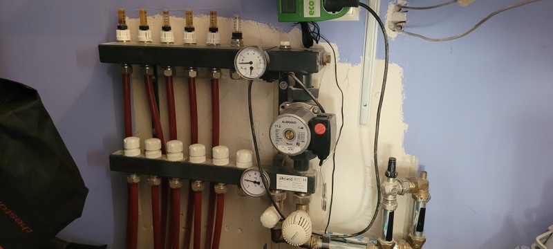

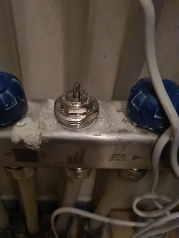

In mijn vorige woning (jaren 30, overal radiatoren) heb ik met behulp van dit topic heerlijk kunnen spelen met de CV instellingen. Waterzijdig ingeregeld en met de ketelinstellingen gestoeid om het gasverbruik redelijk te verlagen.
Nu woon ik sinds maart in een modernere fatsoenlijk geïsoleerde woning. Boven in de slaapkamers en zolder kleine radiatoren, beneden en in de badkamer vloerverwarming.
Vol goede moed begonnen, pompschakelaar op de vloerverwarmingspomp geplaatst (deze draaide voorheen continu), de voetventielen van de radiatoren flink geknepen om daar een delta T van een graad of 8 in te krijgen, vermogen van de ketel teruggeschroefd, aanvoertemperatuur flink verlaagd (zit nu op 40 graden). Nu kan ik de pompsnelheid niet los instellen, deze zit gekoppeld aan het ketelvermogen. (Intergas Kompakt HR 36/30)
Ik krijg nog geen verschil in de aanvoer en retourtemperatuur bij de ketel (beiden 40 graden). Eerlijk gezegd snap ik ook nog niet goed hoe het vloerverwarmingsgedeelte nu precies moet werken.
Wat is nu wijsheid, het ketelvermogen verder terugschroeven om zo de pompsnelheid te verlagen om zo weer de retourtemperatuur te verlagen om hier een delta T in te creëren? Of kan ik de vloerverwarming doorstroming beter op een of andere manier knijpen zoals ik met een voetventiel van een radiator doe?

Lexo schreef op woensdag 8 november 2023 @ 14:44:
Als de Ta en Tr te dicht bij elkaar zitten, kun je je vermogen niet kwijt. Waarschijnlijk heb je dus je radiatoren veel te veel geknepen.
Haal eerst de pompschakelaar er eens tussenuit en ga dan inregelen. Daarmee weet je zeker dat je (a) je vermogen kwijt kunt en (b) de ketel zuinig stookt. Pas daarna ga je de pompschakelaar toevoegen op zo'n manier dat deze aan gaat zodra de aanvoerleiding in de buurt van de Ta komt.
Beschouw bij het inregelen de mengverdeler als geheel als een radiator, dus meet de Ta en Tr op de leidingen naar en van de verdeler en probeer over die leidingen een delta-T te krijgen net als over alle andere radiatoren. Pas daarna ga je ook de vloerlussen onderling nog inregelen als dat nodig is.
Sommige van die pompschakelaars gaan overigens pas aan als de leiding bij de 50 graden komt. Dat haal je niet als je de Ta instelt op 40. Dat betekent dan dus dat je vloer helemaal niet mee doet.

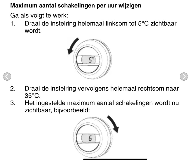

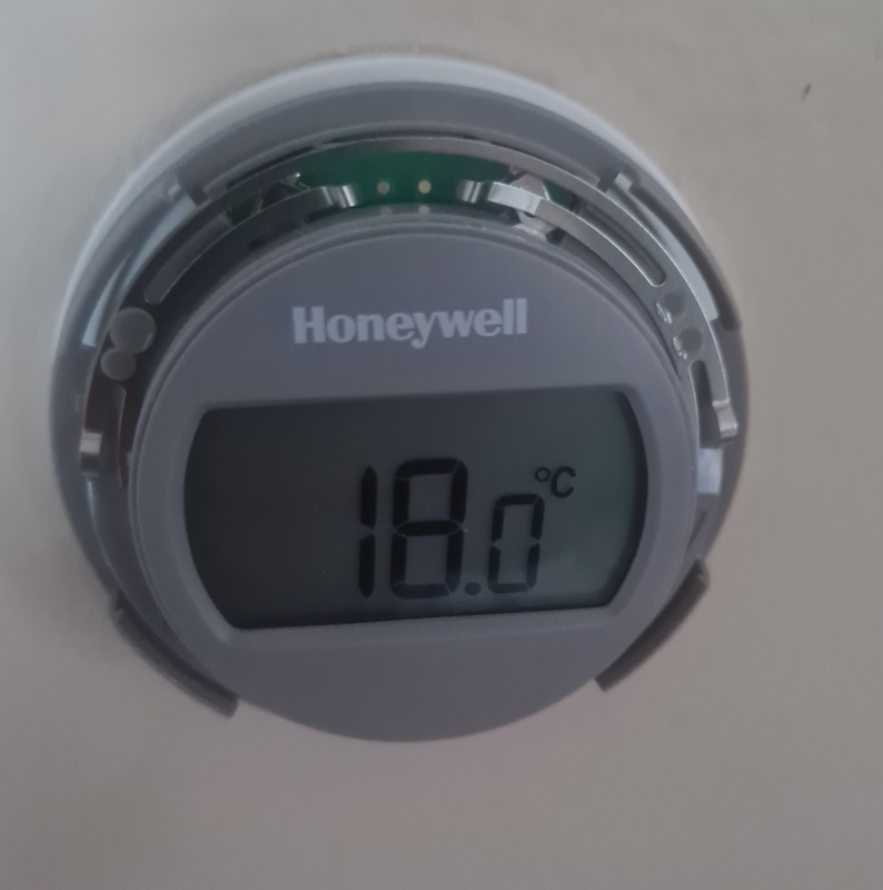

Hoe kom ik in de instellingen menu om de inschakelmomenten van een Honeywell round on off te komen?
Exacte model staat er niet op.
Wat ik gelezen had en op YouTube gezien moet ik eerst na 5graden draaien en vervolgens naar 35graden, maar dat werkt kennelijk bij mij niet.
Die ketel heeft een op 3 standen instelbare pomp, deze kan je met een platte schroevendraaier instellen als je eventjes de mantel licht. (rechts onder zit de pomp)

Blihi schreef op woensdag 8 november 2023 @ 14:58:
De pompschakelaar schakelt bij 25 graden ongeveer. Als ik de radiatoren niet knijp heb ik daar geen delta T...
De mengverdeler als 1 grote radiator zien had ik in m'n achterhoofd, dat kan dus gewoon, top!

PalingDrone schreef op woensdag 8 november 2023 @ 16:57:
Dat ga ik zo even bekijken, bedankt voor de tip!

Lexo schreef op woensdag 8 november 2023 @ 18:09:
Aan de voorkant onder het bedieningspaneel zitten links en rechts vrij diep een kruiskopschroef, wanneer je die losdraait (ze blijven hangen in het onderstuk) kan je de voorkant van de mantel omhoog schuiven en wegnemen om bij die pomp te komen.
Dat kan eigenlijk niet. Als je alle radiatoren open hebt en de vloerverdeler aan moet je een redelijke delta-T hebben.
Zo niet, dan is je afgiftevermogen vrijwel 0 of je opgewekte vermogen vrijwel oneindig.

Blihi schreef op woensdag 8 november 2023 @ 19:21:
Als ik iets doms zeg .... bypass?

Wolfram55 schreef op woensdag 8 november 2023 @ 19:23:
Zou kunnen, maar waarom zou er een bypass in het systeem zitten? En dan zou je juist ook geen delta-T krijgen als je gaat knijpen.
Ik bedoel specifiek een delta T bij de aanvoer/retour van de betreffende radiator hiermee.
Als ik die allemaal waterzijdig inregel (knijp dus) dan heb ik per radiator een prima delta T. Maar aan de ketel niet. Daarom dacht ik aan een te hoge pompsnelheid waardoor er niet genoeg vermogen/warmte in de vloerverwarming kan dissiperen..
Het wordt echter wel snel genoeg warm in huis, ik heb een warmtebeeldcamera en zie/voel de vloerverwarming zijn werk doen.
Nu snap ik ook dat het nog niet echt koud is buiten, maar bijstellen kan straks midden winter altijd nog.
[ Voor 14% gewijzigd door Lexo op 08-11-2023 22:07 ]

Lexo schreef op woensdag 8 november 2023 @ 22:05:
Een deltaT van 8C is niet bijzonder veel.
Er hoeft maar iets te gebeuren en je bent die bij de ketel kwijt.
Wat is de deltaT van de vvw?
Als je bij alle radiatoren een nette delta-T hebt, maar bij de ketel niet, dan heb je dus ergens een directe voeding van de aanvoer naar de retour. Dat betekent inderdaad dat er ergens een bypass zit die dan open gaat.

Hieronder foto's, ik heb hier enkel de pompschakelaar geplaatst en wat met de pomp-snelheid gespeeld, maar die staat nu weer op max zoals ik hem aantrof.
Naar mijn idee worden alle zones warm, als heb ik nog niet uitgebreid aan de retouren gemeten om te kijken of alle zones in balans zijn.
De vloerverwarming verdeler:
Afbeeldingslocatie: https://tweakers.net/i/iFkNERqyl5SuXh9o2lXdmRcIH9A=/800x/filters:strip_icc():strip_exif()/f/image/T6FiouQUAXR4xpOBqXWxWWo6.jpg?f=fotoalbum_large
Drukverschilregelaar, wordt ook wel bypass genoemd (kwam ik na wat zoeken achter):
Afbeeldingslocatie: https://tweakers.net/i/S-Gr2r0v5xJxoLtAvKDM9-2lU3M=/x800/filters:strip_icc():strip_exif()/f/image/Y0g0ZDr6UEq9qlvvXgsXd22E.jpg?f=fotoalbum_large

  • Wolfram55
  • Laatst online: 09:49
Lexo schreef op donderdag 9 november 2023 @ 11:43:
Dus die zou je dan kunnen/moeten sluiten en kijken wat er gebeurt met de retour ....

  • NicoHF
  • Registratie: Mei 2022
NicoHF schreef op woensdag 8 november 2023 @ 16:29:
Dit is mij helaas nog steeds niet gelukt.
Ik wil kijken of die op 3 ingesteld staat en zo niet dat instellen.
Maar ik kom maar niet in dat menu

  • NicoHF
Ysbeer schreef op donderdag 9 november 2023 @ 22:19:
Had ooit de Round Modulation, die werkte op soortgelijke manier. Soms is het even pielen maar het zou moeten lukken. [Afbeelding]
En, voor de zekerheid: zeker weten dat het je niet toch gelukt is? Dat die 5 die je ziet geen graden zijn, maar het aantal schakelmomenten?
Wat ik ook doe, ik kom niet in dat menu.
Snel draaien, langzaam draaien, extra doordraaien of een stukje terugdraaien niks werkt.
Je gaat eerst naar 5 en dan pas naar 35 toe en dan zou je het menu moeten zien.
Dan valt bv een 5 echt wel op.
Maar nee ik zie helemaal niks op de 35 graden na.

  • NicoHF
Dit gaat om maximale en minimale temperatuur in te stellen.
Ik wil de inschakelmomenten instellen van een Honeywell round on off thermostaat, geen modulation.
Er is ook een instructie filmpje hiervoor, maar die handelingen werken bij mij niet.

Haal m van de muur en kijk naar t modelnr
Of waar t ook staat.
  • NicoHF
Wolfram55 schreef op zaterdag 11 november 2023 @ 01:03:
Heb het geprobeert maar het zit echt muurvast, durfde niet verder te gaan bang dat ik het sloop.
Maar ben tot zover gekomen.
Afbeeldingslocatie: https://tweakers.net/i/9OsYZxZAYM_NcbZf_yZU1IVmAMc=/x800/filters:strip_icc():strip_exif()/f/image/iq1yWTJuVEVQ5MEHOetm2pw7.jpg?f=fotoalbum_large

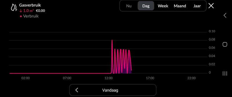

Had nog gekeken en volgens de handleiding van intergas is meldcode 0 echt uit hij gaat dan nadraaien en is meldcode 1 pendelen.
Dat betekend dat mijn cv ketel echt helemaal uit gaat en niet aan het pendelen is.
Dit gebeurt zo om de 5 a 10 minuten.
Intergas HRE 28/24a
Vloerverwarming zonder pomp 4 zones
Eerlijk gezegd ben ik een beetje ten einde raad nu want er was al een monteur geweest die het probleem 'verholpen' had, blijkt van niet dus 😣

@NicoHF Misschien helpt dit bij het oplossen van je probleem met de Honeywell round aan/uit.
Verwijderen van de thermostaat van de grondplaat:druk de bovenkant naar beneden en kantel naar voren. Er kan een schroefje inzitten om dit te blokkeren, dat moet je eerst verwijderen.
Het instellen van het aantal schakelingen per uur. Koppel eerst de thermostaat los van de grondplaat en wacht dan 1 minuut. Bevestig dan de thermostaat weer op de grondplaat, de omgekeerde volgorde. Er wordt een schermtest getoond en de thermostaat wordt gereset. Het aantal schakelingen per uur wordt nu alsvolgt ingesteld. Nadat jij de ring weer geplaatst hebt. Zoals Ijsbeer hierboven ook heeft beschreven. De reset is belangrijk . Draai de instelring helemaal naar links, totdat 5.0 knippert. Draai vervolgens de instelring naar rechts totdat 35.0 zichtbaar wordt. Na een paar seconden wordt nu een getal weergegeven 6c is 6 schakelingen per uur, de fabrieksinstelling. Je kunt dit wijzigen dooe aan de instelring te draaien. Vrij snel wordt teruggeschakeld naar de normale modus. Succes. :)
[ Voor 3% gewijzigd door AJM49 op 11-11-2023 21:48 ]

  • NicoHF
AJM49 schreef op zaterdag 11 november 2023 @ 21:23:
Bedankt! Het is gelukt om te verwijderen en de inschakelmomenten te wijzingen naar 3.
Hoop dat dit het probleem verhelpt.

Hele dag verwarming aangehad.
Cv ketel slaat nog heel soms af meldcode 0 (uit) maar pendeld nu ook soms meldcode 1.
Dus dat gaat al de goede kant op eindelijk.
Slaapkamer wordt niet warm, retour blijft ook koud van de slaapkamer zone.
Slaapkamer zone retour 22 graden, de rest zo een 26 a 28 graden.
Vloer is nu in hele huis 21 graden, slaapkamer vloer 16.8.
Had de flowmeter van de slaapkamer al helemaal opengedraait en staan nu al een uur aan maar maakt geen verschil, retour van de zone blijft koud.
Afbeeldingslocatie: https://tweakers.net/i/oDiQOeny1NdR_m_nZa6atR5sZlE=/x800/filters:strip_icc():strip_exif()/f/image/wsoBzLfZFcKJwa36WGARus5e.jpg?f=fotoalbum_large
Afbeeldingslocatie: https://tweakers.net/i/Rpc2u0hc9WGBNPlP7R5vyx2Y5Rc=/x800/filters:strip_icc():strip_exif()/f/image/cwVg3OdEVIWMC3IDFJnLIMEN.jpg?f=fotoalbum_large
Afbeeldingslocatie: https://tweakers.net/i/xUXQne63X7QJ3ddmXJQ82xiIb84=/x800/filters:strip_icc():strip_exif()/f/image/ACYGmnQ7O9eU0tVGyHipyq26.jpg?f=fotoalbum_large
Let niet op de kabels dat is van een losse thermostaat die niet aangesloten staat.
Afbeeldingslocatie: https://tweakers.net/i/-S6xTnMm8DVgCDf1-Wmb8NPZ0jc=/800x/filters:strip_icc():strip_exif()/f/image/hmZjFUu98PwvHmuCNIKYAIO4.jpg?f=fotoalbum_large

  • Superbeagle
  • Laatst online: 19-11 16:33
Superbeagle
Always smile
@NicoHF Dan moet je de andere 3 knijpen.
Edit: dat is als je het in de slaapkamer ook warm wilt hebben…
[ Voor 44% gewijzigd door Superbeagle op 12-11-2023 14:49 ]
  • NicoHF
Superbeagle schreef op zondag 12 november 2023 @ 14:47:
Slaapkamer moet inderdaad warme worden.
Dus de andere drie beetje dichtdraaien en van de slaapkamer helemaal openhouden voor nu?
^edit dit nu gedaan.
[ Voor 3% gewijzigd door NicoHF op 12-11-2023 14:54 ]

NicoHF schreef op zondag 12 november 2023 @ 14:50:
Ja, maar dat in balans brengen kan wel even duren. En gebruik de IR-thermometer.
  • NicoHF
Superbeagle schreef op zondag 12 november 2023 @ 14:59:
Bedankt.
Slaapkamer vloer is nu 18 graden dus wordt al wat warmer.
De cv heb ik nu uitgedaan omdat het anders te warm wordt in de woonkamer.
Waarschijnlijk doe ik hem overmorgen weer aan en kan ik het ook beter gaan monitoren omdat de vloeren dan weer (even) koud zijn.
Na hoeveel tijd kan ik ongeveer weer een beetje afstellen denk je? Na 2 uur brandtijd als de vloeren warm zijn of al eerder, wat is de beste methode?
Met IR thermometer richt ik nu op de onderkant van de retourbuizen is dat het beste, want ik merk als ik een klein beetje beweeg dat ik al andere waardes heb.
Had al temperatuur sensoren besteld die je adviseerde maar dat duurt nog even totdat ze binnen zijn.
Het meten op de leidingen onder de cv ketel lukt al helemaal niet, had al tape op de leidingen geplakt maar krijg niet echt goede waardes lijkt wel.
Maar de retour is beduidend een heel stuk kouder dan de aanvoer als ik het zo voel.

- Totale oppervlakte zo'n 70 m2.
- 6 groepen
- HTV verdeler die ingesteld is op een watertemperatuur die de vloer in gaat van 38/40 graden.
aanvoertemperatuur van de ketel is 60 graden (ik heb nog radiatoren op de 1e en 2e verdieping, maar deze staan altijd dicht, er is een bypass aanwezig vlak voor de HTV verdeler die op 0.3 bar is ingesteld.
Nu valt het mij het volgende op, ik heb de kamerthermostaat (ik heb geen zones) op 18 graden staan (wij zijn geen kou kleumen) en ik heb piekerig gasverbruik. (zie screenshot)
Ook merk ik dat als de kamer 18 graden is, en ik zet 'm op 18.5/19 de CV ketel een uitgangstemperatuur aanhoudt van 35-40 graden, is dit omdat er een modulerende thermostaat achter hangt?
Zoals je in het grafiek kan zien hebben we 's avonds i.v.m. visite de kamer op 19.5 gezet, toen hadden we een constant verbruik.
Ik heb de CV ketel al op minimaal vermogen (25% 6 KW) ingesteld.
Afbeeldingslocatie: https://tweakers.net/i/ElezKWTp_dRRY2rU2ZKC0QpOL5w=/800x/filters:strip_exif()/f/image/IoMT2Xn7W4D70jc2PpgxPoAZ.png?f=fotoalbum_large
Is dit normaal gedrag in deze setup, of hebben jullie nog geniale ideeën om dit piekerige verbruik tegen te gaan?
[ Voor 4% gewijzigd door Spinez0r op 14-11-2023 08:14 ]

  • Dashlane
  • Registratie: Juni 2017
  • Laatst online: 08:27
Spinez0r schreef op dinsdag 14 november 2023 @ 08:14:
Dag Allen,
Misschien kunnen jullie mij helpen.
Ik ben sinds een week ik mijn nieuwe woning getrokken.
op de begane grond volledig vloerverwarming laten leggen (10cm h.o.h. in een zandcement-dekvloer met tegels)
- 6 groepen
Mijn ervaring is dat mengverdelers niet zo goed werken met modulerende thermostaten. In mijn vorige setup had ik een evohome met een modulerende module. De temperaturen zakte teveel voor de mengverdeler, op advies van de installateur de aansturing omgezet naar aan-uit en daarmee kreeg ik meer comfort en beter inschakelgedrag.
  • Spinez0r
  • Laatst online: 16-11 23:17
Spinez0r
At your service.
Dashlane schreef op dinsdag 14 november 2023 @ 09:52:
Heb je ook gemerkt dat het verbruik beter was, of dat niet?
  • Dashlane
Spinez0r schreef op dinsdag 14 november 2023 @ 09:53:
Op basis van homewizard had ik het idee van wel, ik heb het idee dat de ketel bleef terugmoduleren terwijl er geen afgifte meer was.

  • Pietjuh99
  • Laatst online: 18-09 09:38
Goedenavond,
Ik ben bezig met het zo efficient mogelijk instellen van de vloerverwarming. Het is een 5 groeps Grundfos verdeler. de VTE SLIM Verdeler Grundfos A Label.
De thermostaat op de vloerverwarming staat op 40 graden de aanvoer en retour meter geven nagenoeg dezelfde temperatuur aan. rond de 1 of 2 graden verschil.
Als ik de ketel even vol aanzet dan komt de temperatuur niet boven de 29 graden bij de aanvoer thermometer.
Daarbij kom ik bij mijn eerste vraag. Wanneer de Thermostaat van de vloerverwarming op 40 graden staat zou die toch op de aanvoer thermostaat ook hoger dan 29 uit moeten komen?
Tweede vraag, is juist een groot verschil beter of juist klei bij aanvoer en retour?
  • Joove
  • Laatst online: 10:47
Pietjuh99 schreef op dinsdag 14 november 2023 @ 21:35:
De verdeler is een hoge temperatuur mengverdeler. Die mengt het hete cv water met het koudere water in de vloerverwarming. Dus als je hem even aanzet dan komt er alleen nog koud water uit de vloerverwarming welke gemengd wordt en daardoor komt hij nu uit op 29 graden.
Die thermostaat met voeler op 40 graden is alleen een beveiliging van de watertemperatuur die de vloerverwarming in gaat. Je wilt niet dat het hete cv water direct de vloer in gaat, daar kan je vloer en wat er op ligt niet tegen. Daarom zal deze thermostaat langzaam dichtgaan naarmate er meer warmte in je vloerverwarming zit.
Zie de TS over pomp hoogwaardige warmte in je vloer. Hoe groter het verschil hoe meer warmte je de vloer in krijgt, maar dan heb je wel een drukverschilregelaar of inregelventiel (als die past) nodig om de menging te beperken en daarmee de aanvoer temperatuur de vloer in te verhogen.
  • Dashlane
Goedenavond,
Aanvullen op @Joove. Ik heb zelf een VTE slim gehad, daar kun je een DRV ventiel voor aanschaffen. Daarmee verminder je de menging waardoor een lagere aanvoertemperatuur mogelijk is.
