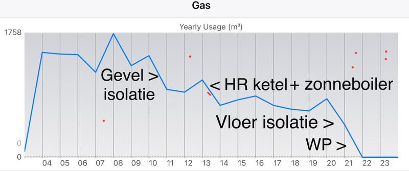

Voor de grap eens een optelling gemaakt van mijn recente verduurzaamingsproject. Een vrijstaande woning uit 1976 helemaal in oorspronkelijke staat verduurzaamd:
Afbeeldingslocatie: https://tweakers.net/i/LzPac_jDVe_OOdzaHYfKj4gRM2c=/fit-in/4920x3264/filters:max_bytes(3145728):no_upscale():strip_icc():strip_exif()/f/image/BOs6yErqgU7Br4eANbuIcIfG.jpg?f=user_large
Het gasverbruik voor renovatie weet ik niet. Eerlijk gezegd denk ik dat dit ook niet echt te benaderen is aangezien het comfortniveau dan gewoon anders zou zijn. Je ging de woning in die staat simpelweg niet in zijn geheel op temperatuur houden. Maar; voor het argument zet ik op basis van de verandering hem gewoon eens op 4.000m3. Voor het complete plaatje voor ons huishouden pak ik de auto er ook maar bij. Ik baseer me zo ver bekend op de werkelijke verbruik/opwek/COP (nog geen heel jaar dus stukje extrapolatie).
Afbeeldingslocatie: https://tweakers.net/i/RNzjvRgKVukYttL763e0i8Uft7E=/fit-in/4920x3264/filters:max_bytes(3145728):no_upscale():strip_icc():strip_exif()/f/image/ZDNaM7bEOMsWCvOE4pM6HWsb.jpg?f=user_large
Puur op energiebesparing blijkt het nog lastig de benodigde investering in isolatie te verantwoorden. Hetzelfde geldt voor het aanpassen van het afgitesysteem en instaleren warmtepomp (die dan als bonus wel weer kan koelen). De overstap naar elektrische auto doet hier nog het meeste (investering daarvoor even buiten beeld gelaten).
Eigenlijk komen de zonnepanelen er nog het beste uit; uiteraard geholpen door hoger verbruik door elektrificatie. Puur op direct eigen verbruik (met 26% zonder enige moeite te doen) een TVT van 13 jaar. Op basis van aanname dat er nog 2 cent vergoeding voor teruglevering te vinden is wordt dat 11 jaar.
Werkelijke huidige situatie is de eerste 3 jaar nog een energierekening van -500/jaar ongeveer. Daarmee verdienen de zonnepanelen zich eigenlijk in die 3 jaar al terug.
Dergelijke verduurzamingsprojecten hebben dus een iets bredere blik nodig dan puur op terugverdientijd :)

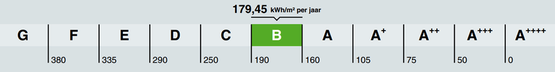

In mijn omgeving was er interesse in ons pad naar een gasloos jaren 30 huis. Toen heb ik onze maatregelen even in de gasverbruik grafiek gezet. Leek me inspirerend om ook hier te delen:
Afbeeldingslocatie: https://tweakers.net/i/R1OKQvwpnL7fm1K-wneJYmNoLMg=/800x/filters:strip_icc():strip_exif()/f/image/DIWM8EwXluUHWZGNfIXbmNN6.jpg?f=fotoalbum_large
HR++ glas en zolderdakisolatie staat er niet in, die had de vorige bewoner al gedaan.

LeonTebbens schreef op donderdag 3 april 2025 @ 11:28:
Leuk om het verloop zo te zien! Als je in plaats van totaal gasverbruik de grafiek in m3 gas per graaddag zou kunnen omzetten, dan krijg je een nog duidelijker overzicht van het effect van je maatregelen, onafhankelijk van de gemiddelde temperatuur tijdens het stookseizoen.

Ik ben eigenlijk op zoek naar een algemeen verduurzaming topic maar volgens mij is deze er niet?
Ben benieuwd of jullie op basis van een energielabel kunnen inschatten of van B naar A mogelijk is.
Heb geen idee wat de waardes doen in een berekening.
Huis uit 1986, zonnepanelen zitten er al op. tussen de 140 en 150m2 woonoppervlakte.
Zit nu op 180kwh./m2 moet dus zakken naar onder de 160 voor label A.
Gevels zitten alleen op 1,69R dus overweeg spouwmuurisolatie indien mogelijk.
Daken zitten op 1,3R dus benieuwd of dakisolatie dan interessant is op zolder.
Vloer begane grond zit op 1,3R dus vloerisolatie in de kruipruimte zal interessant zijn.
Heeft vloerverwarming aanleggen ook invloed op het energielabel?
De ramen zijn allen dubbelglas en zitten op 2,9.
Benieuwd of iemand me een indicatie of rekentool kan geven :)

Standaard dubbel glas zit nu al op Ug 1.0 W/m²K. en met edelgas op 0,8.
Daar valt relatief gemakkelijk nog veel te winnen.

@Workingtitle Heb je die 180 kWh/m² "gemeten"?
Zelf 160 kWh/m² per jaar lijkt me ontzettend hoog voor "label A".
140 m² x 180 kWh/m² = 25.200 kWh = 2.580 m³ gas bij 100% rendement - kan ik niet geloven.

Nee dit zijn de waardes uit het energielabel.
190+ is energielabel C. 160 t/m 190 is B. Onder de 160 is A.
Ons huis scoort 179,46 dus scoort hij een B op de meter.
Geen idee hoe die metingen exact werken.

Workingtitle schreef op donderdag 3 april 2025 @ 13:00:
Op mijn oude woning heb ik A++++ gehaald op een woning uit 1976 met gevels Rc1,69. Alles kan maar het exact berekenen/voorspellen is nog niet zo eenvoudig.
Bij bepalen energielabel is het ook afhankelijk van het bewijsmateriaal dat je aan kan dragen en of gebruikte materialen bijvoorbeeld BCRG certificaat hebben. Is dat niet het geval dan wordt er gerekend met norm waarde wat al weer heel andere uitkomst kan geven. Als je 2x een energielabel laat maken kan er ook zomaar iets anders uit komen...
Zie ook: Doe-t-zelf isolatie/energiemaatregelen - Energielabel
Los van energielabel zou ik sowieso overwegen:
  • Dakisolatie aanbrengen
  • Bij volgende schilderbeurt glas vervangen (U2,9 -> U1,1)
  • Vloerisolatie zeker voordat er vloerverwarming komt
Gevels Rc1,69 wil zeggen dat er sowieso al isolatie aanwezig is, het dak zal echt de grootste factor zijn; ik verwacht ook voor het energielabel. Vloerverwarming helpt bij mijn weten verder niet voor energielabel.
