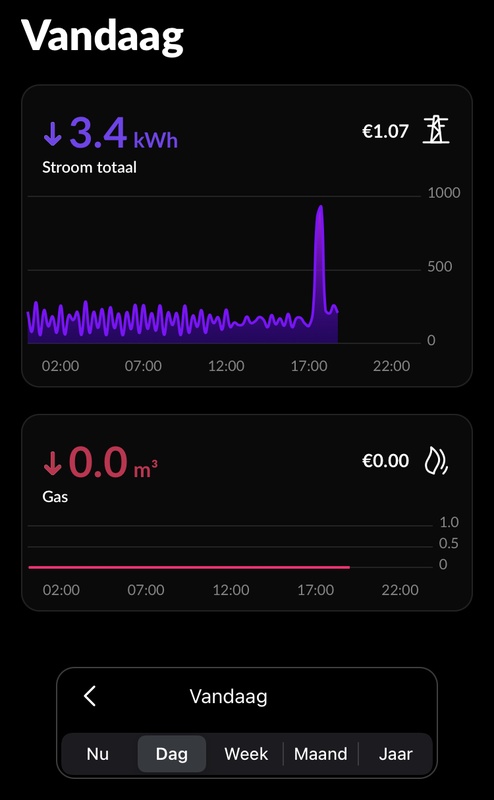

Hier was de buitentemperatuur vanochtend rond de 2 °C volgens de dichtstbijzijnde weerstation. Binnen is het gezakt tot net geen 18 °C en dat is net de comfortgrens.
Tocht heb ik geen m3 gas verbruikt.
Afbeeldingslocatie: https://tweakers.net/i/ZJsqbicjJdQDliuHmrWzjVGkc2w=/x800/filters:strip_icc():strip_exif()/f/image/cOZQDMYIRmchLJ3g8hHAAf7P.jpg?f=fotoalbum_large
De zonnestralen hebben de boel netjes weer met 3 °C opgewarmd. oOo
Afbeeldingslocatie: https://tweakers.net/i/40m5m3nKLIOp_eq922_lRK1ZhMc=/x800/filters:strip_icc():strip_exif()/f/image/CiytGlUEFBW6AQTQV2ypvi3b.jpg?f=fotoalbum_large

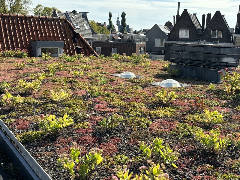

@Tehh Hier ook een sedumdak. Zitten toch aardig wat insecten, beestjes in. Misschien omdat ons dak (is van de VvE) met losse plantjes in een substraatlaag ligt. Daardoor groeit het langzamer, maar wel met grotere planten. Onder de zonnepanelen groeit vrijwel niets, te donker en te droog. Dit is de derde zomer van het dak. Wat foto’s van vorige week.
Amsterdam geeft subsidie voor groene daken om twee redenen: minder hittestress en waterberging.
Dat laatste moet bij hoosbuien zorgen op minder druk op het riool.
Overigens is het voor de overburen die op ons dak uitkijken ook leuker om te zien.

Capt Waffles schreef op vrijdag 20 oktober 2023 @ 08:42:
Wie zijn ‘ze’, verkopers van sedum dakbedekking? In de zomer kan ik me nog een beetje isolatie waarde tegen hitte indenken (matige evaporatieve koeling + dak niet direct blootgesteld aan de zon). In de winter gaat het vermoed ik de isolatie waarde van een natte handdoek hebben.
Ik zou ‘ze’ eens naar een onafhankelijke studie vragen.
Wie anders! Nee ik ga daar niet meer aan beginnen, ik krijg vaak genoeg verkopers of telefoontjes van bedrijven die complete onzin verkopen daar gaat al tijd genoeg in zitten. Ook eens echt gaan stoken bij een verkopende partij heb ik helemaal geen tijd voor. Dan heb ik meer aan dit soort reacties die mijn eigen vermoeden al bevestigden. :) Dank je wel voor de moeite
LinuZZ schreef op vrijdag 20 oktober 2023 @ 09:16:
We hebben zelf het sedum geplaatst nadat we de dakbedekking hebben vervangen. Ik zie nu al op tegen de klus van het sedum verplaatsen ten tijde van de volgende noodzakelijke dakbedekking vervanging. Mijn advies zou dus zijn eerst de dakbedekking aan te pakken, en daarna pas sedum te doen. De isolatie waarde in de winter zou ik niet meerekenen, zoals hierboven ook gemeld. Voor de zomer helpt het misschien
Dan gaan we dus daar ook gewoon lekker een warm dak maken met een paar mooie plaatjes PIR, net als onder de vloer. _/-\o_
Capt Waffles schreef op vrijdag 20 oktober 2023 @ 09:36:
Ook opvallend dat als ik 'sedum dak isolatie' intik op google elk resultaat op pagina 1 van shops voor sedum daken is, behalve eentje - en die gaat naar dit forum :). Dat doet voor mij al meteen het alarmbelletje rinkelen.
(ik weet overigens niet of dat meer zegt over de isolatiewaarde van sedumdaken of over hoe ruk google tegenwoordig is..)
