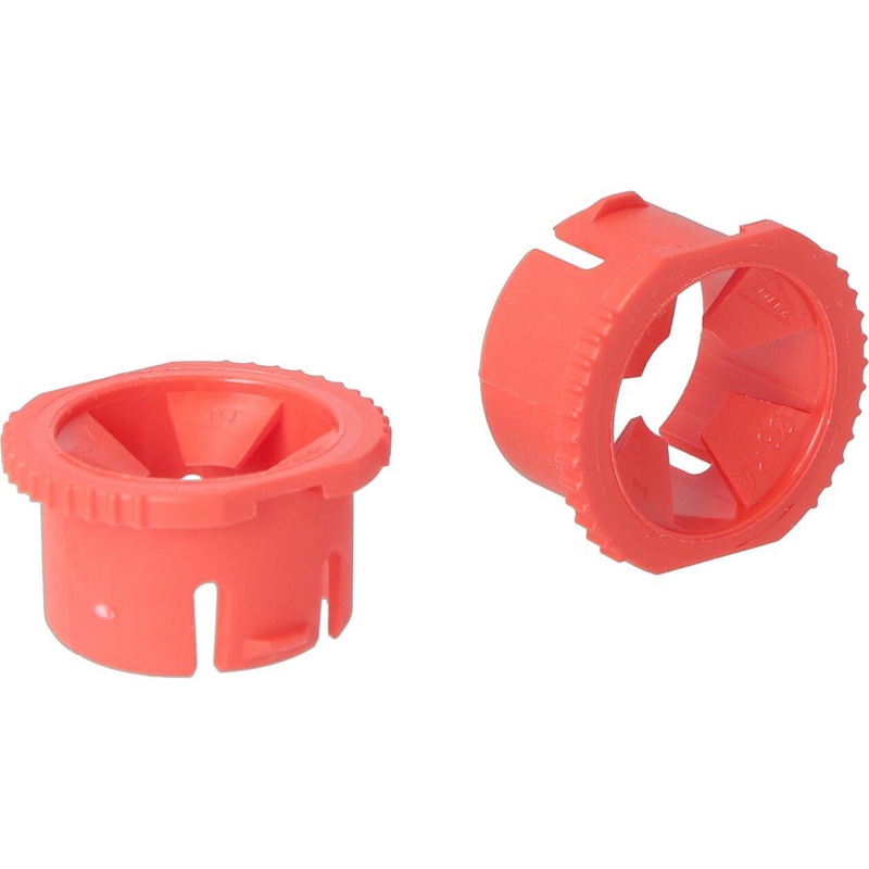

Ik ga inbouwdozen in een voorzetwand plaatsen die ik ga afwerkende 18 mm OSB en 12,5 mm gips plaat in totaal dus 30,5 mm. Nu heb ik de ABB HW52-F inbouwdoos voor hollewanden gekocht met het idee eerst de OSB dan de gips te plaatsen en dan een gat te boren en de doos te monteren.
Nu kom ik erachter dat de tuiten op de doos niet 30 mm naar achter zitten maar zo'n 27 mm, in de specs staat ook geschikt voor wanddikte 7 - 27 mm. https://www.abbconnect.nl...anguageCode=nl&country=nl
Maar OSB + gips is toch niet zo uitzonderlijk? Hoe doen de meeste dit? Ik zou ze alleen in de OSB kunnen zetten opvulringen kunnen gebruiken maar dat is niet zo mooi en handig dan moet ik bij de gips platen alles van te voren boren en uitmeten. Of de doos plaatsen zonder de leiding tuiten, ook niet fraai.
Zijn er nog alternatieven of andere dozen die wel passen.

Volgens mij moet het gewoon passen. Misschien niet met de spruiten helemaal correct vastgeklikt. Zonder spruiten komt in de praktijk ook vaak genoeg voor.
Waar ik heb gewerkt zijn ze fan van hollewand dozen van ATTEMA en inbouwdozen van ABB.
Wel opletten met de Attema’s dat daar geen 20mm buis in past. Attema kan dichter naast een stud, maar de metalen klemmetjes kun je met wat misbruik te ver in het gips trekken.saveljos schreef op dinsdag 8 oktober 2024 @ 15:14:

Eerst doos in het hout zetten, en vervolgens dmv plaatprikkers het gat in het gips maken. Wel heb je dan langere m3 schroefjes nodig.Skidmarks schreef op dinsdag 8 oktober 2024 @ 15:01:

Disclaimer: de passing van die plaatprikkers zou echt beter kunnen. Ik zou overwegen om er zelf een paar betere varianten van te printen.

Dat zou de makkelijkste oplossing zijn maar ik kan zo snel geen 2600 x 600 x 9,5 met afgeschuinde kant platen vinden. Althans niet bij leveranciers waar ik het normaal haal Pontmeyer Bouwmaat Hornbach. Wel de 1200 brede variant maar die krijg ik de zoldertrap niet op.
Andere optie is om de OSB van 12 mm dik te pakken.

Ja het zijn de spruiten die idd net niet passen de rest wel. Verleidelijk om ze niet helemaal vast te klikken.saveljos schreef op dinsdag 8 oktober 2024 @ 15:14:

Hoe monteer in een ymvk kabel netjes op mijn hollewanddoos als deze een stuk buiten de buis loopt?
Gewoon het laatste stuk in buis en deze omhoog steken als stofvanger? Vind hier zo geen spruitstuk ofzo voor.

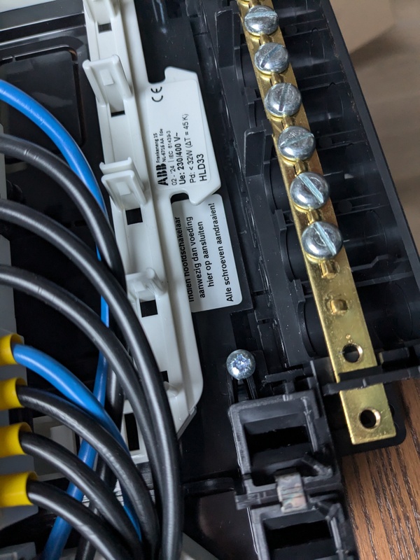

Alo! Even inchecken voor wat advies, voor dat ik domme dingen ga doen. Ik heb een uitbreiding van de bestaande groepenkast nodig ivm met aanleg van 2 extra groepen. Dit ivm installatie warmtepomp (1 groep warmtepomp, 2de groep reservering bij overgang naar full electric). Met het oog op de toekomstige aanschaf van een electrische kookplaat is aanvullend een fornuisgroep ook handig.
Ik vond deze kast:
https://www.sandervunderi...aardlekschakelaar-2p.html
die volgens mij exact aan mijn wensen voldoet, alleen snap ik de 1-fase aanduiding hier niet helemaal. Hoezo is dit relevant bij een 'uitbreidingskast'.
Plaatje huidige situatie:
Ik vond deze kast:

Als ik het goed zie heb je een 3-fase aansluiting.
Onderste rij: Hoofdschakelaar - ALS - 20A Krachtgroep/aardlekautomaat - ALS
Bovenste rij heeft ook al een 20A automaat.
in een 3 fase kast zou ik geen kookgroep plaatsen, maar een krachtgroep.
Dan heb je wel een iets grotere kast nodig. 4 posities voor extra ALS en 2 groepen
En dan 4 posities voor krachtstroom aardlekautomaat
Je zou ook de 2 groepen als een aardlekautomaat kunen uitvoeren, dan pasts het wel in deze kast.
De kast die je hebt geselecteerd heeft allemaal 1fase componenten die ook zo bedraad worden aangeleverd.EvtK schreef op donderdag 10 oktober 2024 @ 13:39:

@EvtK Linksonderin heb je een gat zitten in je kast. Daar had een nettere afsluiting gemoeten om stof en eventueel ongedierte tegen te gaan. Een kast er naast gaat dat probleem wel verhelpen en dan maak je daar de aansluitingen onderin. Wat zijn die twee gele buizen? Lopen die naar (de bovenkant van) de groepenkast?
@timovd Ja dat is interessant dat je dat benoemt. Dat was mij ook al opgevallen, dit heeft zonneplan zo opgeleverd bij aansluiting van de thuisbatterij. Dat had natuurlijk gewoon via de bovenkant aangevoerd moeten worden. Ik vraag me af of ik voldoende kabellengte heb om het netjes te doen.
Alle nieuwe aansluitingen zijn kabels naar beneden overigens, zijn daar specifieke kasten voor?
De twee gele buizen lopen naar een stopcontact een leiding naar (ik denk) de schuur. Kan ik verplaatsen naar de linkerwand.
Poe, schandalig dat ze dit zo opleveren. Bij een zijinvoer met een kabel moet er altijd een wartel gebruikt worden. Of gewoon via boven invoeren met een stukje pijp. Erg slecht op deze manier!EvtK schreef op donderdag 10 oktober 2024 @ 15:00:
Ik zou dit bij ZP melden. Als het een serieus bedrijf is komen ze het oplossen.
@John245 goed advies, ik ga het zeker kenbaar maken. De vraag is of ze iets kunnen oplossen, omdat de setup toch aangepast moet worden.

Vanwege wat aanpassingen aan de groepenkast heb ik enkele openingen aan de bovenkant die nu niet meer gebruikt worden. Wat is de nette manier om dat dicht te maken?
Ik kan vanalles bedenken, maar misschien zijn er wel kant en klare oplossingen die ik over het hoofd zie.

Als het alleen om niet meer gebruikte invoergaten gaat dan zou je ze dicht kunnen stoppen met Wijmaplast.

Als het maar lang meegaat, niet geleidt, en niet makkelijk brandbaar is, dan is het al snel goed. Het klassieke spul hiervoor is Wijmaplast, een kneedbaar rubber dat altijd zacht en plakkerig blijft.Out.of.Control schreef op donderdag 10 oktober 2024 @ 22:12:

Ik heb ook wel eens een buisinvoer aan de bovenkant aangetroffen met daarin een knikker van precies de juiste maat: past in de invoer, valt niet door het gat. Dat vond ik een creatieve oplossing.
Je kunt ook een paar korte stukjes pvc pakken waarvan je de bovenkant even warm stookt met een verfbrander of vlammetje en die even goed dicht knijpt en smelt.Out.of.Control schreef op donderdag 10 oktober 2024 @ 22:12:

Of een stukje buis waarin je een beetje kit of pur doet.
Buisje zet je dan terug in de kast en klik je net in het zadel boven de kast. Non-destructief en makkelijk en snel verwijderbaar.
Dank voor de tips. Een buisje dichtsmelten/knijpen stond ook mijn lijstje, maar de dopjes van ABB lijken me nog het netst.

Nog iets anders. Tijdens het verkrijgen van een overzicht van de huidige groepenkast viel mij op dat de nul en 1 van de fasen vanuit de hoofdaansluiting zonder adereindhuls zijn bevestigd op de hoofdschakelaar. Koper is zichtbaar. Dit lijkt me toch niet de bedoeling en ik vraag me af of ik hier Liander niet over moet contacten. Die hebben recent 3 fasen aangelegd. Of ben ik dan aan t overdrijven?
Of.. zal Zonneplan ook verantwoordelijk zijn geweest voor deze aansluiting (zie mijn post eerder). Ik heb onvoldoende opgelet welke partij nou precies wat gedaan heeft merk ik 😇.
@EvtK Misschien zie ik het verkeerd, maar volgens mij zit er wel een adereindhuls op, alleen dan zonder plastic kraagje. Ik twijfel, want de foto is niet scherp. Maakt denk ik niet heel veel uit: die klemmen zijn waarschijnlijk ook geschikt voor flexibel draad zonder adereindhuls, al is Noark's datasheet uiteraard niet duidelijk hierover.
Wat betreft dat er wat koper bloot ligt: het is niet netjes en niet zo veilig als het had gekund, maar het mag wel, dus ik denk niet dat ze het gratis gaan komen fixen.

Maar al zat er geen huls die klem is daarvoor geschikt. (Draad zonder huls)
Dus wat ga je zeggen dan?

Klopt, goed gezien ondanks de onscherpe foto. Er zit inderdaad wel een huls omheen, wel interessante keuze om er 2 met kraagte te maken en 2 zonder.Juerd schreef op zaterdag 12 oktober 2024 @ 19:46:
