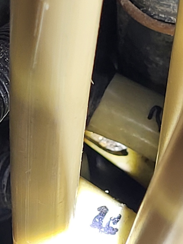

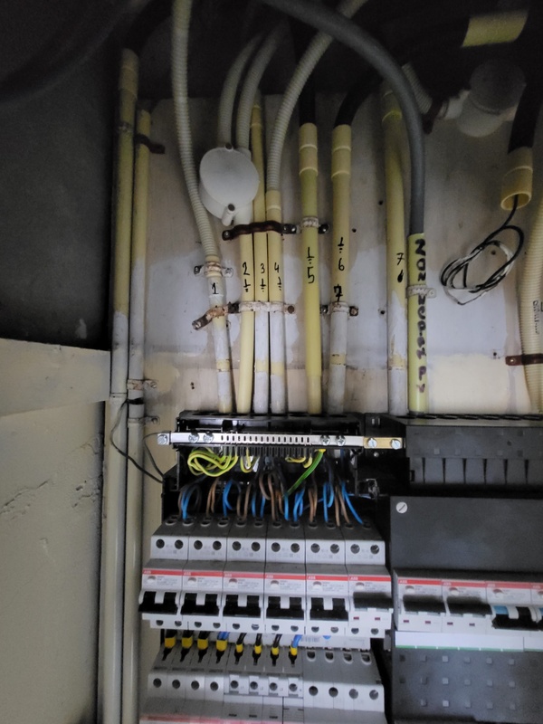

Nu ik zie dat centraaldozen en inhoud ook tot het topic behoren even een vraagje over kansberekening van waar de aardedraden stoppen.
Tijdens het vervangen van de groepenkast kwam ik er achter dat er bij elke groep een aardedraad weggestopt was(niet aangesloten maar wel aanwezig). In mijn onervarenheid met huisinstallaties uit die tijd dacht ik ah als er dus aarde weg gaat uit de kast zal het wel naar elke centraaldoos getrokken zijn (in de plafonds achter de lampen.) zodat je simpel aarde kan toevoegen aan een lamp of wcd.
In de slaapkamers niks gevonden op 1 na. Daar liep een aarde draad door van een gat naar de andere.(zonder lus)
Vermoedelijk van badcel naar douchcel via die doos.
Mijn vraag: Was het in 1979 gewoon om 1 aardedraad te trekken naar alleen de eerste centraal doos?
Dat zou dan fase nul en aarde in de pijp zijn.
En waarom is dat dan niet als voeding doorgezet naar elke andere centraaldoos?
Tot nu toe gevonden aardedraden.
Keuken(wcd's) plafond weet ik nog niet is verlaagd met spotjes, buitenlamp (later aangelegd),badcel(plafond en wcd), douchecel(plafond)
Tweede vraag is het mogelijk/verstanding in een bestaande pijp met bestaande bedrading er een aarde draad bij te trekken?
(in mn huidige huis (1938) heb ik telkens delen vervangen, stalen pijp door pvc vervangen en nieuwe draad getrokken, maar dat lijkt me nu een beetje overdreven.)
En het risico al ik alles weg trek en dan de nieuwe fase nul en aarde niet meer terug krijg is ook aanwezig.
Al gezien dat het prefab bouwpakket beton is. (til haken gezien bij binnen muren beganegrond dus ik verwacht dat dit boven ook zo is.
Mijn bedoeling was om 1 (slaap)kamer waar de pc en zo komen een aarde te krijgen in de de WCD's.
Aardedraad lomp aan de CVleiding klemmen kan ook maar dat is niet echt volgens de regels denk ik.
Om overspanningsbeveiligings verlengsnoeren te kunnen gebruiken en zelfs om een desktop voeding goed te laten werken is er aarde nodig.(desktop heeft metalen kast en dus geaarde stekker.)

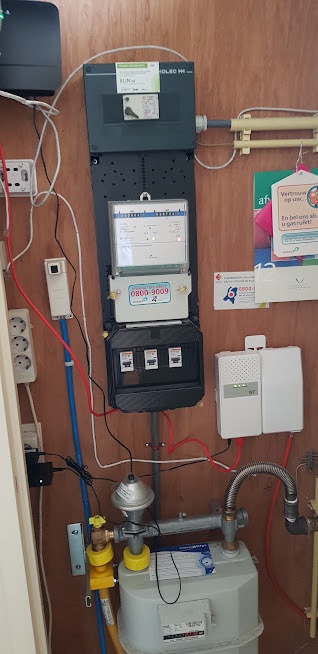

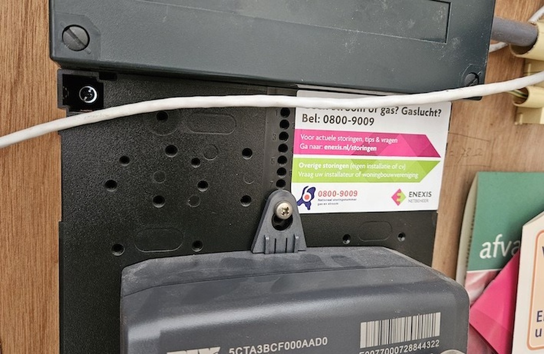

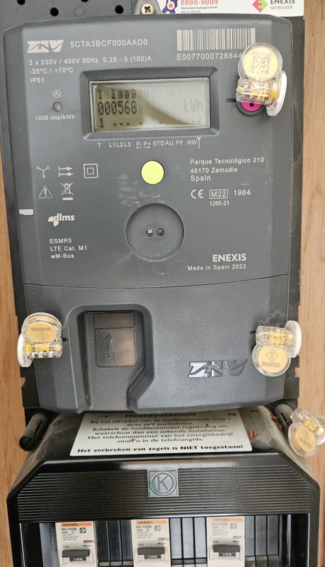

In mijn meterkast zit nu nog een gasmeter. giga groot ding eigenlijk.
Die gaat er uit.
Dan kan de elektrameter een stuk naar beneden, want die hangt nu echt hoog.
Daardoor is er niet genoeg plek voor een goede groepenkast erboven.
dus ik wil de meter naar beneden.
Moet daarvoor echt Enxis langskomen voor bijna € 600 om 8 schroeven los te draaien en ze er weer in te draaien 50 centimeter lager?

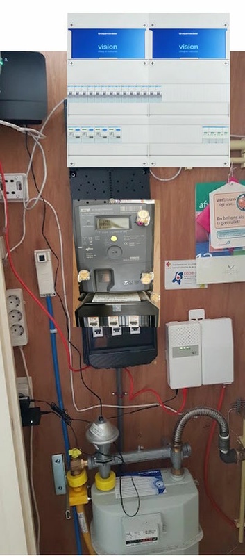

  • Recoil
Recoil schreef op donderdag 20 april 2023 @ 23:48:
Vanwege uitbreiding van de PV-installatie ga ik een SMA Sunny Home Manager direct na de hoofdschakelaar plaatsen. (Waarom SMA stroommeting via P1 niet implementeert is me een raadsel..)
Hij is het gemakkelijkst in te bouwen in de meest rechterkast en dan linksonderin. Dat betekent echter wel dat het leeuwendeel van de installatie gevoed wordt door een lus die over twee aansluitblokjes gaat.
Mag dit en is het veilig? Overal zitten adereindhulzen aan geperst en alles is op moment aangedraaid. Of zie ik een betere oplossing over het hoofd zonder heel de kast te moeten verbouwen?
Voor de zekerheid heb ik nog een nieuwe foto gemaakt met de SMA manager en omdat er in de tussentijd nog wat is veranderd.
Het zou dus worden:
Hoofdschakelaar -> SMA -> aansluitblokje (met twee groepen daaraan) -> aansluitblokje (rest van de installatie)
Alles met 6mm2
Is dit volgens de regelen der kunst of zou het beter kunnen? (Din rail verdeelblok, alles omgooien, etc..)

Rzaan schreef op zondag 23 april 2023 @ 09:13:
Die gaat er uit.
Ja. Die hoofdkabel wordt niet uit zichzelf korter + werken onder spanning.
Zit je met een kruipruimte waar je de kabel in kunt drukken, (of je kunt er bovengronds een S in leggen) wordt het een stuk makkelijker. Maar ook dan wil je niet rücksichtslos de boel omlaag drukken, omdat de aansluitingen in de hoofdzekeringenkast los kunnen raken.
Er is voor de meter geen noemenswaardige beveiliging, dus kortsluiting is serieus vuurwerk.
Houdt ook rekening met een minimale hoogte waarop de kast moet hangen.

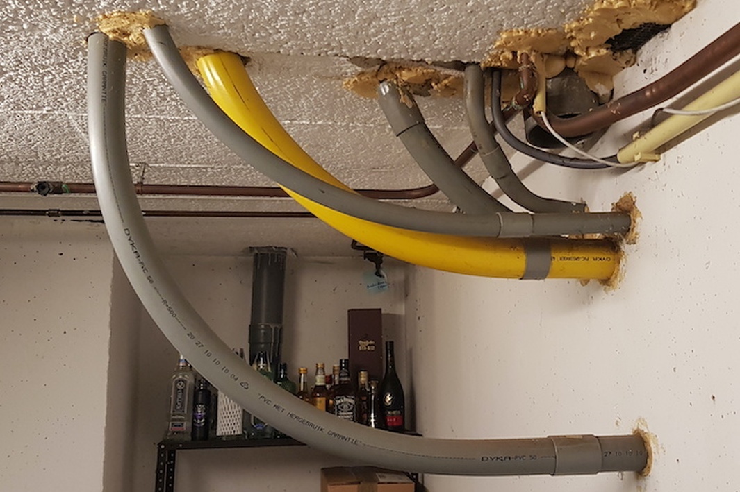

De kabel komt uit in de ondergelegen kelder.
Afbeeldingslocatie: https://tweakers.net/i/OqShiRqXL-fo85Oh2ilkPEGaQPg=/full-fit-in/4920x3264/filters:max_bytes(3145728):no_upscale():strip_icc():fill(white):strip_exif()/f/image/WcDuOlWI0x6cHSXLZx0tyWQ7.jpg?f=user_large
Ik denk dat Enexis gewoon een standaard bedrag rekent. Of het nu veel of weinig werk is.
Hij hangt nu echt te hoog.
In mijn huis bestaat een vreemde situatie. De hoofdmeter zit in de meterkast vlak bij de voordeur.
De stoppenkast zit in een kast aan de achterzijde van het huis.
Geen idee waarom dit ooit zo gedaan is.
Ik wil alles naar de meterkast aan de voorzijde.
Daar is zometeen ook genoeg plek als de gasmeter verdwenen is. Dan kan de elektrameter op normale hoogte komen te hangen.
Afbeeldingslocatie: https://tweakers.net/i/gQrbT-9EH6bXA-D0Mb4K-z7-MxY=/full-fit-in/4920x3264/filters:max_bytes(3145728):no_upscale():strip_icc():fill(white):strip_exif()/f/image/i70gzSo4clj8t8aUP1H2hJ54.jpg?f=user_large
Afbeeldingslocatie: https://tweakers.net/i/jMZraUz7DislN9iNfd6EXDmo2TQ=/full-fit-in/4920x3264/filters:max_bytes(3145728):no_upscale():strip_icc():fill(white):strip_exif()/f/image/KuHE83ShRpYSFNHysEFAM2Fp.jpg?f=user_large

Rzaan schreef op zondag 23 april 2023 @ 09:41:
Lijkt toch standaard hoogte. Lees dit eens door.

DeHollander schreef op zondag 23 april 2023 @ 09:49:
Lijkt mij ook gewoon de standaardhoogte. Denk dat de netbeheerder hier niet aan gaat meewerken.

ds23man schreef op zondag 23 april 2023 @ 10:05:
De onderkant zit op ± 100 van de vloer.
De bovenkant op ± 175.
Dat is inclusief het gedeelte waar de aardlekschakelaar inzit.

Rzaan schreef op zondag 23 april 2023 @ 10:38:
Bovenkant meterbord volgens standaard 160 cm. Dus ik denk dat ze hem in jou geval best wel hoger willen plaatsen. :)
Volgens mij hangt je slimme meter niet eens zo heel hoog. Kan zo snel niet een variant vinden zonder gasaansluiting voor nieuwbouw maar dit zijn de maten die ze hanteren: https://www.meka.nl/wp-co...et-een-gasaansluiting.pdf van 50cm tot 1,6m hoog voor je slimme meter en elektrainstallatie.
Edit: spuit 11

John245 schreef op zondag 23 april 2023 @ 10:44:
Die snap ik ff niet.
De norm is voor een nieuwe meterkast 160cm bovenkant meterbord. Je meterbord hangt al lager dan de nieuwbouwnorm als ik je aardlekkast eraf trek..... Helaas voor je is er geen norm voor gasloze huizen.

Ziet er prima normaal uit. Hou er rekening mee dat het bovenste kastje vervalt als je de boel gaat reorganiseren.

Ethirty schreef op zondag 23 april 2023 @ 10:47:
Zonder het bovenste deel met de aardlekschakelaars kom ik op ± 161 hoogte.
mag een installateur zelf eventueel het meterbord achter de slimme meter vervangen voor een iets lager model?
Gaat maar om een paar centimeter, maar ik ben toch benieuwd.
De groepenkast wordt namelijk aardig groot (tenminste, dat denk ik)
Zonnepanelen. Veel groepen erbij voor EV, WP, WPB, WTW, etc.
Afbeeldingslocatie: https://tweakers.net/i/phyDhEe07UutX9eMWVZh-GiaDc8=/full-fit-in/4920x3264/filters:max_bytes(3145728):no_upscale():strip_icc():fill(white):strip_exif()/f/image/y0x6ZMLbnyTVurMmmcsrtYfu.jpg?f=user_large

Rzaan schreef op zondag 23 april 2023 @ 11:00:
Zoals al gezegd, normhoogte dus. Je moet maar net mazzel hebben dus dat een monteur daaraan meewerkt bij bijv een nieuwe aansluiting, maar ik denk dat ze een geplande verlaging niet eens in behandeling nemen.
Gezien je een vrij nieuwe kast met automaten hebt denk ik dat je je kans gemist hebt.
Bedragen zijn altijd vast, of het nu een uur werk is of een dag compleet met graafploeg.
Met een kast voor 4-6x 12 eenheden kom je heel ver voor een modern all-electric huis. Je grootste werk zit denk ik in het verleggen van al je groepen naar een nieuwe locatie.

copykat schreef op zondag 23 april 2023 @ 11:01:
Dat kan volgens mij niet , je zal dan elke groep separaat naar de andere kant moeten brengen en verbinden groep voor groep.
Nu is het 1 voedingskabel die daar verdeeld word.
Ik kan toch gewoon alle groepen naar de hoofdmeterkast brengen in de hal?
Is effe wat werk, maar technisch gewoon mogelijk, lijkt me.

Zwartoog schreef op zondag 23 april 2023 @ 11:25:
Over je meterbord: ik vind dat je echt een mini-meter hebt voor 3 fasen. Mijn recente upgrade bij Enexis vereiste een 22x33 cm meterbord, en die wordt door de meter ook volledig ingenomen. Ga dus niet voor een te klein bord. Als je geen slimme meter hebt (of geen 3 fasenmeter, ondanks 3F hoofdzekeringen), kun je een upgrade aanvragen. Kost ook 300 euro geloof ik. Op dat moment het meterbord vervangen is niet zo'n probleem (maar de hoofdzekeringen gaan ze niet voor je omlaag zetten).
Ik wist niet dat zo'n meter ook nog op enige manier gerelateerd was aan de grootte van je installatie.
3-fasen had ik altijd al, dus dat hadden ze kunnen voorzien.
Dit is de nieuwe slimme meter die afgelopen jaar geplaatst is.
Of het een 3-fase meter is... geen idee.

copykat schreef op zondag 23 april 2023 @ 11:31:
Ja technisch kan het.
Maar ik weet de structuele situatie niet. Zoals de aantal meters tussen kast a en b bijvoorbeeld.
Beton of houten vloeren?
Verlaag plafond of niet. Dat soort beperkingen. Je kan in iedergeval niet gescheiden groepen door de zelfde pijp als je voedingskabel proppen. :+
Dus je zal 5 tot 9 pijpen naast elkaar die kant op moeten leiden, of een aantal kunnen ergens opgepikt worden die daar toch al lopen.
Die grote kast is achter toch?
En dat kleine kastje met je groepenverdeling bij je voordeur
Kan je dan makkelijk door je plafond of zo naar voren?
Ik zie geloof ik 4 groepen die pijp naar boven in verdwijnen.
En ik zie dan nog 5 stoppen die ergens anders heen gaan blijkbaar.
De kast met de meter is bij de voordeur.
Het kleine kastje hangt bij de achterdeur.
Vloeren en muren van beton.
Boven de meterkast in de hal voor, zit boven een loos kamertje.
Daarboven de zolder met ook een loze ruimte.
De Solar man had sowieso zijn kabel al loodrecht via die route naar de meterkast gebracht.
De aannemer doet nu hetzelfde met de leidingen voor de nieuwe groepen.
Hoe we vanuit de slaapkamer en de BG te zijner tijd in de meterkast komen, zien we wel.

Ethirty schreef op zondag 23 april 2023 @ 12:02:
Je hebt 3 automaten die aan staan, dus 3 fase. Dus 3 fase meter.
Je zegt dat je een nieuwe slimme meter hebt maar ik lijk ouderwetse telwerken te zien ipv een display? Op je meter staat in ieder geval 230V (1f) of 230/400V (3f).
OK. Dus toch 3 fase.
De meter is eind 2022 vervangen.
Dus dan zal dat toch wel een nieuwe slimme meter zijn?
Afbeeldingslocatie: https://tweakers.net/i/-T7cZnC94Agu1WwCPFM_DZ0Q904=/x800/filters:strip_icc():strip_exif()/f/image/vqLbOTJ2iS71qteEW5LdNWoM.jpg?f=fotoalbum_large
Maar gezien je kennis, zou ik zeker niet zelfstandig de meter gaan verplaatsen met alleen goed vertrouwen dat het wel goed komt. Er is hier wel eens een berichtje langs gekomen dat kortsluiting voor de meter metalen gereedschap laat verdwijnen :X
Ik ga nog niet met een schroevendraaier in buurt.
Blijf er mooi vanaf.
Ik kan dan weer goed koffie zetten. Ieder zijn ding.
Op deze zondag wilde ik gewoon even kijken wat de mogelijkheden zijn.
Vragen aan mensen die er meer verstand van hebben dan ik.
Het maakt allemaal deel uit van De Grote Verbouwing
  • RobertMe
Rzaan schreef op zondag 23 april 2023 @ 13:01:
Een of drie fase heeft niks te maken met hoe nieuw de meter is. Je hebt een contract bij de energieleverancier voor een bepaalde aansluiting, bv 35A (1f) of 3x 25A (3f). En zij zullen dus ook zorgen dat er een passende hoofd aansluiting en meter is. En wat voor contract je hebt is ook weer afhankelijk van de installatie die je hebt. Een 1f groepenkast ga je niet aansluiten op een 3f hoofdaansluiting/meter (kan wel, denk ik, als leek zijnde), een 3f groepenkast kun je niet eens aansluiten op een 1f hoofsaansluiting/meter (kom je 2 fases te kort).
  • jadjong
Andersom Robert, een 3F groepenkast krijg je met wat doorlussen wel op een 1F hoofdaansluiting. De 1F groepenkast kan theoretisch ook op een fase van een 3F aansluiting, alleen gaat de netbeheerder rechtsomkeert (waarom niet linksom?) als die dit aantreft. Om dit te bewerkstellingen zal je zelf een 3F aansluiting met 3F groepenkast van elkaar moeten scheiden en een 1F terugplaatsen terwijl je de andere twee fase afdopt. But why....
  • Ethirty
Ethirty
Who...me?
RobertMe schreef op zondag 23 april 2023 @ 13:20:
Nou nee, als ik bij Eneco een stroomcontract afsluit gaan ze me niet vragen wat voor aansluiting ik wil. En ze gaan de aanpassingen ook niet voor me regelen. Dat regel je allemaal met je netbeheerder, of beter gezegd dat regelt in 99/100 gevallen je installateur voor je met je netbeheerder. :)
  • phYzar
  • Laatst online: 18:05
@Rzaan Je meter is inderdaad een slimme meter (er staat ESMR5 op en LTE) en is ook een drie-fasen-meter (gezien de 3x230V/400V en het logootje van de ster (3 puntjes met lijntjes ertussen, links boven het uitroepteken-logo))
Je foto's tonen verschillende situaties, de oude 'hoofdmeterkast' van toen je nog geen slimme meter had, een detailfoto van je slimme meter (die op diezelfde plek zit, maar zonder overzichtsfoto is dat niet meteen duidelijk). Ik heb een knip-en-plak werkje gemaakt van wat ik denk dat je wilt en wat me wel mogelijk lijkt mits je de ruimte aan de bovenkant hebt:
Afbeeldingslocatie: https://tweakers.net/i/ggE8IF_hAsqvDWYTGzsRtBSk6PE=/x800/filters:strip_icc():strip_exif()/f/image/sqeTrDBszOypDCipzgoMEPaI.jpg?f=fotoalbum_large
Als dat past zou dat mooi zijn. Scheelt de hele meter later verplaatsen voor veel geld. Zoals de anderen al zeggen: het lastigste is dat alle individuele groepen dus vanaf dit punt bedraad zullen moeten worden, dus je hebt wat kluswerk om alle bedrading deze kant op te krijgen.
Veilig werken moet geen probleem zijn, want je 'hoofdzekeringen' zijn al schakelaars waar je zelf bij kunt (die drie schakelaars onder je slimme meter), dus zelfs zonder hoofdschakelaar in je groepenkast kun je toch veilig spanningsvrij werken.
Of je dit zelf moet willen doen met beperkte kennis van zaken is natuurlijk de vraag, maar technisch haalbaar lijkt het me wel.

Ik heb net even gekeken of ik inderdaad overal aarde heb en niet alleen op de originele keuken, badcel groepen. Uiteraard hebben de nieuwe groepen aarde.
Afbeeldingslocatie: https://tweakers.net/i/ko1mXPN6nkrWADXQSpd51f-ChZE=/x800/filters:strip_icc():strip_exif()/f/image/t9nIn9VwzIwyX8RrZ97faxmf.jpg?f=fotoalbum_large
Groep 2 heeft in een slaapkamer aarde die doorsteekt maar dat is niet badcel (gr3)
Enige "logische" is de groep2 keuken die via mn 1e etage centraaldoos weer naar beneden gaat de keukenmuur in voor een wcd en lichtpunten. Beetje onlogisch want groepenkast zit tegenover de hal en is dus een flinke omweg.)
Groep 3 is in iedergeval geaard van bg naar zolder (cv) en de badcel en de douch ruimte maar niet op de overloop.
Ik kom bij groep 4 op zolder aarde tegen,(opbouw dozen) maar weer niet in de 2 slaapkamer centraal dozen op de 1e etage.. 8)7
Er is dus ergens een splitsing en ik vermoed hier:
Afbeeldingslocatie: https://tweakers.net/i/jgNVJLZCOcC_jpqsrEfHBV_rj8Y=/800x/filters:strip_icc():strip_exif()/f/image/xKMaOTyqF74Zs8TowXPD4uC8.jpg?f=fotoalbum_large
Afbeeldingslocatie: https://tweakers.net/i/jNdTO6IixWPFDUso-0m4g9I4qNI=/x800/filters:strip_icc():strip_exif()/f/image/E0wQB5fKGaH2i5wbqnCjQD1y.jpg?f=fotoalbum_large
Dit is de vloer van de zolder en het plafond van de slaapkamers.
Vraagje mag je een kabeltracer, zo'n signaalgever en detector, aansluiten op aarde in de groepen kast terwijl de groepen gedeeltelijk aan zijn?
De aardrail is van buitenaf bereikbaar.
Scheelt een hoop open schroeven hoop ik.

Update. Kon t niet laten uit tevogelen waar ik geen aarde meer kreeg,
Op zolder inderdaad.
Met stift even elke pijp benoemd en inhoud.
En de enige die geen aarde heeft is juist.
Al tijdens de bouw beschadigd.....in 1979.
Afbeeldingslocatie: https://tweakers.net/i/IzZGt-RRp_q4lUrXac-7KQaMoIQ=/x800/filters:strip_icc():strip_exif()/f/image/Mfw3hcE3Vspl3dfvyi6VaSOq.jpg?f=fotoalbum_large
Deze hebben ze open gebroken en de zwarte flex gewoon tegen aan gefrommeld.
Kan er niet zomaar bij om te herstellen. |:(
zeker niet nu de extra pijpen er ook bij zitten.
Uithakken naast het gat om de pijp op een eerder punt een sok te geven zou een optie kunnen zijn.
Punt is er zit nog een pijp boven die dan ook beschadigd. Groep 2.
Daredevilplan zou kunnen zijn.
1 vind de bedrading uiteinde aan de andere kant.
2 zaag voorzichtig het gebroken lipje weg terwijl die bedrading er nog in zit rekeninghoudend met dat er genoeg pijp uitsteekt. (uiteraard is de groep al uitgeschakeld.)
3 schuif een fabrieks bocht (sok met bocht) over de bestaande bekabeling richting die pijp en fruts het om de pijp heen. Kudt werk maar vooral je gereedschap niet in de koof laten vallen en niks anders raken dan wat je bedoelt dan lukt dat wel als de bocht überhaupt past.
4 en dat is de tricky part, koppel je trekveer aan de bestaande vd draad of direct je drie vd draden fase nul en aarde aan je bestaande fase nul.
Als dit vastloopt halverwege dan heb ik geen stroom in slaapkamer zuid 1 en zuid 2, :X
Iemand ervaring met dit soort herstelwerk? Kans op slagen is

IplugNplay schreef op zondag 23 april 2023 @ 20:59:
Hoe zit de aardedraad naar je ovp vast?
Ovp, onderverdelerpanel?
Geschroefd en beneden op de zelfde aardrail als boven.
Maar ik heb de aarddraad van groep 4 gevonden.
In mn MV ruimte:
In dat verdeeldoosje wit geschilderd.
En van daar uit gaat de aarde draad overal heen behalve naar mn slaapkamers.

Zie mn post over de open liggende pijp.
Morgen even naar de Hornbach op zoek naar een flexmantel die over 3/4 pijp heen kan schuiven.
(ik denk dat de 5/8 in 3/4 geschoven is als een soort extra mantel tijdens het instorten in beton.)
Voor een fabrieks sok in bocht vorm 3/4 is net te weinig ruimte in die nis.
En eerst een sok en dan flex is ook te krap.
Dus beetje improviseren.

@Bakema Wat is wat? Ik zie twee setjes van drie smeltzekeringen. Twee krachtgroepen? En is dat de hoofdschakelaar linksonder in een apart kastje? En waarom dat dichte 22x11 kastje rechts onderin? Wat zit daarin? Eerst alles goed in beeld brengen, anders sta je toch opeens met iets iets dat je niet verwacht.
Ik zou die twee 22x11 kastjes onderin gewoon handhaven en in één van de twee een nieuwe hoofdschakelaar plaatsen. Daarboven twee standaardkasten 22x33.
Nee het aller linkse losse kastje met de 3 smeltzekeringen is de krachtgroep voor de kookplaat incl de schakelaar eronder. En het dichte 22x11 kastje is een soort verdeelblok;
Afbeeldingslocatie: https://i.ibb.co/LP3tgBj/IMG-4753.jpg
Raar vond ik die 3 links, die als doorlus gebruikt worden(zaten ook geen zekeringen in).
Het wordt nu een 1x 22x11 centraal onderin met hoofdschakelaar, en daarboven 2x 22x33. Dan kunnen we alles mooi kwijt:)

ericplan
5180 Wp PV
@Bakema Dat wordt wel mogelijk spannend met draadlengte vanaf de meter. Plan B zou zijn om dat rechter 22x11 kastje toch te laten zitten en links daarvan een (oud of nieuw) 22x11 kastje met een nieuwe HS.

ericplan schreef op maandag 24 april 2023 @ 07:01:
Dat red je makkelijk met zo'n 11cm kastje direct boven het meterbord.
De grotere uitdaging met zo'n 11cm kastje en een dicht meterbord is om de stugge draad daadwerkelijk aan de onderzijde van de schakelaar in de klem te krijgen. :+ Die kastjes zijn best wel krap.
