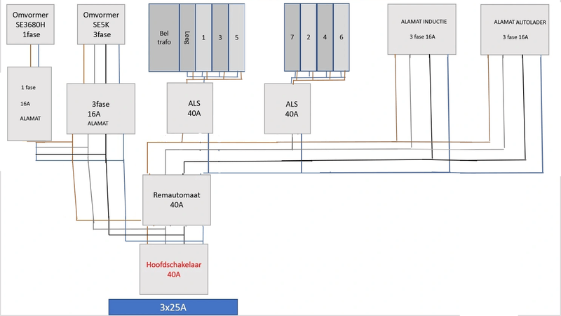

Enig bezwaar om dit zo aan te sluiten?

Is S2 een schakelaar (want S) of een automaat (want C20)?
Rhàshan - Aditu Sunlock
  • John245
  • Registratie: Januari 2020
(overleden)
Paul schreef op maandag 24 april 2023 @ 18:36:
Automaat.
  • onetime
onetime
@John245 Is PV1 een alamat of automaat? Dan niet via S2, maar parallel er aan, wel op L3 voor symmetrie.
  • John245
(overleden)
onetime schreef op maandag 24 april 2023 @ 18:43:
@onetime PV 1 PV2 en PV3 zijn alamats
Dus PV 1 gewoon op de hoofdschakelaar aansluiten die voor de automaat zit?
Dan wordt het zoiets:
Afbeeldingslocatie: https://tweakers.net/i/m5gjQFgrZFZDeslLV2BsBSbc8N8=/800x/filters:strip_exif()/f/image/rnFa0yFTHB7ShZ6Ie2cDPQes.png?f=fotoalbum_large
[ Voor 41% gewijzigd door John245 op 24-04-2023 19:18 ]

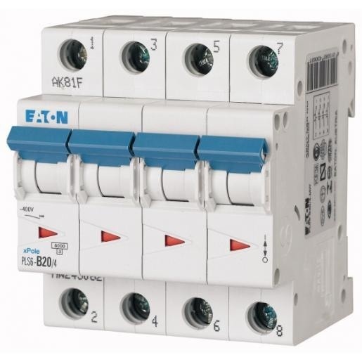

Volgens mij is de DIN-rail maar 6 breed:
Afbeeldingslocatie: https://tweakers.net/i/C2q4C1jadeh1nUWKOon9GCRCMyg=/800x/filters:strip_icc():strip_exif()/f/image/llBauqxUkVF0nd2tiLzARKmR.jpg?f=fotoalbum_large
Van het typenummer word ik helaas niet veel wijzer (0903-045).
/edit: gezien het formaat en wat oudere berichten lijkt het toch wel op een 4-polige...
[ Voor 5% gewijzigd door Polyphemus op 25-04-2023 10:58 ]
  • Septillion
  • Laatst online: 07:14
Septillion
@Polyphemus Grappig, ziet er namelijk echt uit als een 3-fase model. De ABB 0903-040 is dat in ieder geval. Zeker niet gewoon 2 paar aansluitingen niet in gebruik?
En jammer dat je DIN rail niet door loopt :/ Ook al zou ik hem dan zelf denk ik als nog gewoon opschuiven :+

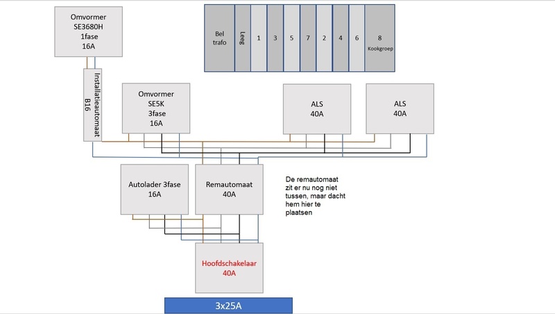

marcop23 schreef op maandag 24 april 2023 @ 12:29:
Overzichtelijkheid is toch niet zo'n issue? Als je de automaat afschakelt is de hele lijn, inclusief aftakking, spanningsloos. "Normale" afgaande groepen hebben vrijwel altijd aftakkingen, en dat is ook geen probleem.
@errrrrnie: hoe lang is de aftakking? Als het over een kort stukje gaat zou ik het toch gewoon met dezelfde kabeldikte gaat.
Je moet in ieder geval zeker weten dat de kortsluitstroom niet teveel beperkt wordt door de verjonging, waardoor het magnetische deel van de automaat niet meer aanspreekt bij een kortsluiting in de aftakking. Ik denk dat de NEN1010 hier ook wel informatie over heeft. Maar de makkelijke optie is denk ik een paar tientjes extra uitgeven voor dikkere kabel.
Aftakking wordt een meter of 15.
Heb nog een stuk 5x4 kabel liggen, vandaar dat ik die liever gebruik dan een nieuwe 5x6 kabel te moeten kopen.
Overigens zijn de bestaande panelen voorzien van micro omvormer, en de extra te leggen panelen zullen deze ook krijgen. Bij de bestaande installatie is geen hoofdschakelaar aanwezig, dit was niet nodig volgens de partij die ze heeft gemonteerd, nieuwe panelen zullen dus ook geen hoofdschakelaar krijgen.
Enige manier om de boel spanningsloos te maken is dus in de meterkast.
  • True
True
Dislecticus
errrrrnie schreef op dinsdag 25 april 2023 @ 14:20:
Bedoel je een werk- of lastschakelaar? Niet nodig is iets wat de PV-cowboys wel vaker zeggen als het om iets gaat wat ze meerwerk kost maar waar ze zelf weinig aan hebben.

Beste tweakers,
Ik moet het een en ander even aanpassen in de meterkast doordat ik ga uitbreiden met het aantal zonnepanelen. Maar om nu te voorkomen dat de boel eruit klapt toch nog een vraag.
Ik heb een schets gemaakt zoals ik denk dat het moet worden. (als ik het goed gedaan heb). Ik zit nog in twijfel of ik de B16 installatieautomaat van de SE3680H moet vervangen voor een aardlekautomaat 16A.
En verder heb ik het probleem dat ik geen ruimte meer heb.
Afbeeldingslocatie: https://tweakers.net/i/pY6zhnJ8rTJJSmtklNpi3TO4Y_E=/800x/filters:strip_icc():strip_exif()/f/image/bTXVLtfm1sgOd6PZfKAj7YRP.jpg?f=fotoalbum_large
[ Voor 3% gewijzigd door Speedyace op 25-04-2023 17:34 ]
WP: Puhz-SW75YAA - ERST30-VM2ED - Procon melcobems mini (A1M) - SolarEdge SE5K 16 x 320WP IBC Solar - SolarEdge SE3680H 14 x 410WP Longi, gasloos sinds: oktober 2022 - Gardena smart city Selino 600
  • blb4
  • Laatst online: 02:11
Speedyace schreef op dinsdag 25 april 2023 @ 17:32:
Beste tweakers,
Je schema is niet helemaal duidelijk, bedoel je met lader & 3F omvormer deze apparaten? Dan missen de automaten. Bij de 1F omvormer heb je wel een installatieautomaat getekend nl. Gebruikelijk is dat PV & EV met alamats (aardlekautomaten) worden beveiligd.
De term remautomaat is nieuw voor mij, weer wat geleerd. Hij zit op een verkeerde plek (of beter; PV zit verkeerd, beide PV moet ook op de plek waar de EV zit worden aangesloten.
Ik, ook nog: is die kookgroep daadwerkelijk voor fornuis is gebruik? Een kookgroep hoort niet in een 3F kast thuis.
[ Voor 5% gewijzigd door blb4 op 25-04-2023 17:57 ]
  • DeHollander
  • Laatst online: 02-10-2025
Beste tweakers,
Die 40A automaat moet voor je aardlekschakelaars zitten.
Dus de aftakkingen voor je pv staan parallel aan de autooplader.
Voor een 16A omvormer zou ik zelf kiezen voor een B20 aardlekautomaat.
100% belasten voor langere tijd lijkt me niet wenselijk. (Heb daar ooit hier op tweakers eens iets over gelezen)

  • Septillion
Septillion
@Speedyace Nee, daar zit hij juist niet goed. Hij moet alleen voor de 40A aardlekschakelaars. PV en eventuele aardlekautomaten komen er juist voor.
Alleen als de aardweerstand laag genoeg is (en dus bekend of TN stelsel) en de fabrikant van de lader/omvormer of whaterever geen aardlekbeveiliging eist mag je ze weg lagen.
Meeste gevallen wil je een aardlekautomaat ja. Ook voor de autolader, dus dan mag die er ook voor.

  • Andrehj
Je schema staat op de kop...
[ Voor 9% gewijzigd door Andrehj op 25-04-2023 19:23 ]
  • DeHollander
Andrehj schreef op dinsdag 25 april 2023 @ 19:21:
Komt zo van het WEB.
Maar als je dit schema niet kan lezen, moet je zeker niet aan een meterkast gaan sleutelen :+
Mijn setup: Omvormer 1: 12x330wp 3960wp ZO + 6x330wp 1980WP NW - Omvormer 2: 6x370wp 2220wp ZW Totaal 8160wp Locatie Zuid-Limburg Bunde

Interessevraag, in de foto van Speedyace, daar zitten zo te zien twee 4-polige ALS, die dan elk naar 4 losse automaten gaan. Mag dat? Ik dacht altijd dat als je naar een automaat 'gaat' je van een 2-polige ALS af moet komen, dus per fase.
  • copykat
  • Laatst online: 23:24
copykat
Good copy isn't bad
Polyphemus schreef op dinsdag 25 april 2023 @ 19:36:
Vier keer gelezen, beetje dylecties, maar ALS is lekstroom meting dus verschil in stroom tussen fase (heen) en nul(terug).
Volgens mij mag je max 4 groepen op 1 ALS zetten die van uit 1 fase gevoed word. En uiteraard gezamelijke nul anders klapt hij er altijd uit. :+ en dat is hier volgens mij gebeurd 4 groepen per ALS..
Hoe een 3fase aardlek werkt heb ik geen idee, iets met opgetelde stroom uit drie fases die terug door de nul gaan maar hoe dat met fase verschuiving enzo werkt. Geen idee.
Ik koop gewoon een aardlek automaat dan zit het bij elkaar in en is het altijd goed. ;)
  • Polyphemus
copykat schreef op dinsdag 25 april 2023 @ 19:49:
Ik heb het inderdaad wel een beetje krom verwoord, sorry :P
  • Septillion
Septillion
@Polyphemus Het mocht een tijdje niet maar nu weer wel. Zelf geen fan van omdat door de verschuiving theorethisch een deel weg kan lekken dat je niet ziet. Want net als dat gelijke stroom door de fases voor geen stroom in de N zorgt heb je dat met lekstroom ook.
Dus zou het niet plaatsen maar als het er al zit (zeker als het een goed merk is) zou ik het ook niet vervangen :)

Met een beetje mazzel ziet de kast er straks zo uit.
Afbeeldingslocatie: https://tweakers.net/i/YZFIFzrppEgih8MA4wbthWnP3KY=/800x/filters:strip_icc():strip_exif()/f/image/zeLzsNSPyu5jQcy8m5WCn5xP.jpg?f=fotoalbum_large

Even een nieuwe indeling gemaakt. Dit moet beter zijn lijkt mij. Of zijn er nog op of aanmerkingen. Die ontvang ik graag want hierna ga ik die meterkast niet meer aanpassen. :P
Afbeeldingslocatie: https://tweakers.net/i/iAZ2q0mp2HrCMW4Wgr9Wu600PC4=/800x/filters:strip_icc():strip_exif()/f/image/W6xn2heAnALMYGuKnDPEIHWk.jpg?f=fotoalbum_large

@Speedyace wat doet die kookgroep in een 3-fase kast?
  • Speedyace

Gizz schreef op woensdag 26 april 2023 @ 09:41:
Mijn kookplaat van stroom voorzien. :P Nee, zonder dollen.
Deze zat er al vanaf de oplevering van de woning in en gaat over 2 fase als ik mij niet vergis..
De zonnepanelen (SE5K) en EV zijn later toegevoegd en nu komt er nog een SE3680H 1 fase omvormer bij te hangen. Maar dan zit ik een beetje te hoog in de piek en ben nu een oplossing aan het zoeken zodat de boel er niet uit ploft.

@Speedyace omdat je aangeeft hierna niets meer aan je kast te wilen veranderen zou ik daar meteen een krachtgroep van maken.

Gizz schreef op woensdag 26 april 2023 @ 10:03:
Dan zal ik ook een nieuwe kabel moeten trekken richting de kookplaat ben ik bang voor.
Maar buiten deze kookgroep om wat zijn jouw bevindingen verder.
  • phYzar
  • Laatst online: 07:08
Ik zou zoiets doen. (Alleen rechterhelft aangepast). Je 1 fase groepen op 1 fase aardlekschakelaars, en dan de twee 1-fase aardlekschakelaars verdeeld over 2 fases (je zou een derde kunnen doen om nog betere balans te creëren, maar ben nu even van je huidige verdeling uitgegaan). En dan inderdaad een aparte 3 fase aardlekautomaat voor je kookplaat zoals @Gizz voorstelt.

  • Xander
  • Laatst online: 23:30
Xander
Speedyace schreef op woensdag 26 april 2023 @ 09:37:
Je remautomaat zit nog steeds verkeerd, deze moet juist tussen de hoofdschakelaar en de bestaande 40A aardlekschakelaars. Zoals jij hem tekent heeft geen enkel nut.
Maareh, die hele remautomaat is in de huidige opstelling naar mijn idee niet nodig. Omdat je 4-poligr aardlekschakelaars hebt met maximaal 2x16A eindgroepen per fase loopt er toch al niet meer dan 32A door zo'n aardlekschakelaar. Alleen de bedrading moet dan geschikt zijn voor ~48A maar dat is een stuk goedkoper te realiseren dan die extra automaat.
  • phYzar
Met de opmerkingen van @Xander over de juiste plek voor de remautomaat, en daarbij dan de auto ook aan de verbruikerskant ipv de opwekkingskant zou je dan zoiets krijgen
#paint #wog
Afbeeldingslocatie: https://tweakers.net/i/8uPSw60doiuuXSeC9rGRWdHd4FA=/800x/filters:strip_exif()/f/image/9UuhsEASdoDx6PcJ46bKX4Ny.png?f=fotoalbum_large
//edit, gummetje vergeten bij de 1 fase PV alamat, die hoeft geen 4 draden te hebben natuurlijk, 1 fase plus nul is genoeg
[ Voor 10% gewijzigd door phYzar op 26-04-2023 11:08 ]
  • Speedyace
  • Registratie: Januari 2019
  • Laatst online: 03-11 20:07
Speedyace
PUHZ-SW75YAA
phYzar schreef op woensdag 26 april 2023 @ 11:06:
#paint #wog
Ik was hem net aan het intekenen maar jij was mij net voor. ;)
Bedankt voor de genomen moeite mannen er staat mij weer een leuk klusje te wachten.
En alles gewoon met 4mm neem ik aan.

  • Andrehj
Speedyace schreef op woensdag 26 april 2023 @ 11:12:
Nee. 6 mm² H07V2-K is in meterkasten al jaren de standaard.

Ook vraag ik mij af waar ze die Eaton automaat zonder opschrift vandaan hebben getoverd? Lijkt wel of ze op de een of andere manier een 4-polige automaat hebben gedemonteerd? 8)7
Afbeeldingslocatie: https://tweakers.net/i/s-o1Q86KqC9WWkNv8tLCgF1AQJc=/full-fit-in/4920x3264/filters:max_bytes(3145728):no_upscale():strip_icc():fill(white):strip_exif()/f/image/vTpPj1YmoX47Ppg75w9S1iX5.jpg?f=user_large
Jij hebt precies alleen het 4e kwart daarvan met alleen het schakelstandsymbooltje. (Zijn je klemmen stiekem ook 7 en 8 genummerd toevallig? :') 8)7 ).
Lekker teun beun, je hebt nu bijvoorbeeld ook geen idee welke karakteristiek dat het is? (B? C? D?)

  • Septillion
Septillion
@copykat Hoewel 3-fase automaat/alamat mooier is was het niet fout, kreeg netjes uit twee fases voeding :)
@Speedyace Je zal de aansluiting van de kookplaat wel na moeten lopen als je het als volledige krachtgroep wilt doen. Maar kans de bekabeling niet als ze daar gewoon een 5x2,5mm kabel voor is gebruikt, dan is de tweede N nu al grijs :)
En ipv een 3P+N 40A automaat zou daar 3x een 1P ook mogen. Heeft als voordeel dat bij overbelasting van een enkele fase niet je hele huis donker is.

Nee sorry, niet de aardlekschakelaar maar een "normale stop" (als ik dat goed verwoord)
Afbeeldingslocatie: https://tweakers.net/i/GCIsrEp1LY0cVlfluSaF6RtWmq8=/full-fit-in/4000x4000/filters:no_upscale():fill(white):strip_exif()/f/image/L6CNrgu543bppFZSmWRamC8y.png?f=user_large
DUs in het plaatje rechts was er dan eentje versprongen.. Excuus voor mijn gebrek aan kennis!

Ik heb net voor de aardigheid even de kast open gemaakt om te kijken hoe het nu daadwerkelijk is aangesloten. En zoals @Septillion al zei draden volgen.
Nu zag ik dat de SE5K omvormer verbonden is met zijn eigen 3F 16A ALS en deze is vervolgens weer aangesloten op de 40A HS. En verder zag ik, dat ze de EV-Box via zijn eigen 3F 16A ALS op één van de ALS hebben aangesloten. :|
Werk aan de winkel dus.

Speedyace schreef op woensdag 26 april 2023 @ 13:49:
Dat lijkt te kloppen, hoewel het een aardlekautomaat is (C16 3 fasen 0,03A), geen aardlekschakelaar:
Afbeeldingslocatie: https://tweakers.net/i/v-WhAFsXTVnhOi9B88BcLEt4_3M=/full-fit-in/4000x4000/filters:no_upscale():fill(white):strip_exif()/f/image/YbKjU6IBZ9GqfZjraqcA0ugi.png?f=user_large
Twee aardlekschakelaars achter elkaar lijkt me niet ok, maar volgens mij is je EV-installatiautomaat geen aardlekschakelaar (maar een C16 3 fase installatieautomaat):

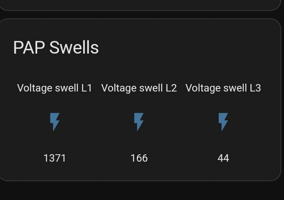

Om nog even terug te komen op eerdere problemen met een thuisbatterij. Dit is nu bijna opgelost, er was een earth / ground loop gemaakt waardoor de omvormer van slag raakte en continu uitviel daarnaast nog een oude kWh meter verwijderd die met twee vd draden onder een klem was aangesloten door een elektricieen.
Het laatste probleem is nu dat er op ac net voeding voltage faults foutmeldingen voorkomen en paar keer per dag off-grid gaat. Dus niet helemaal uitvalt gelukkig maar via de batterij stroom levert. Zeer kortstondig.
Afbeeldingslocatie: https://tweakers.net/i/mRV8MBoiYZgy6Yo8_QIyfNX9KTs=/full-fit-in/4920x3264/filters:max_bytes(3145728):no_upscale():strip_icc():fill(white):strip_exif()/f/image/H6WfakxYkyaJvoODRGkz7OgW.jpg?f=user_large
Ik zie dus hele hoge spanningen op l1 tot 253V dus afschakelen van pv omvormers maar tegelijkertijd dus veel spanningspieken. Ook dus in de nacht swells en off-grid gaan van de batterij omvormer.
Zouden deze swells (voltage pieken op l1) de oorzaak van mijn problemen zijn?
Mijn 1f laadpaal heb ik op l1 aangesloten en zie bij laden 7v inzakken. Dat zou wat meer impedantie kunnen betekenen, maar ik ben geen elktro technicus dus kan het lastig achterhalen.
Morgen weer de storingsdienst bellen en vragen of ze nu eindelijk willen meten en oplossing verzinnen.
[ Voor 7% gewijzigd door Vaevictis_ op 27-04-2023 17:03 ]

@Vaevictis_ Die 7v spanningsval is wel erg veel. Zou wel eens ergens een probleempje kunnen zitten.
Slecht contact denk ik aan. (hoeveel stroom neem je dan af die die 7V veroorzaakt?)

Was hier 7kW, vandaar dat ik aan impedantie zat te denken.
ik heb alles gecontroleerd en alle klemmen aangedraaid. Helaas geen moment schroevendraaier (elektricieen had deze ook niet) hij zij handvast is voldoende. Wat wel gek is want staat wel in beschrijving van een installatie automaat maar goed aangezien ik een leek ben heb ik mijn mond maar gehouden. @onetime
  • onetime
onetime
@Vaevictis_ 7kW = 7V -> 1kW = 1V -> ~5A = 1V -> net impedantie ~0,2Ohm. Dat is niet onredelijk.

Maar die voltage swells op l1 kan toch niet goed zijn. Vind het niet gek dat batterij omvormer hierdoor in de war raakt. Denk dat het wel gerelateerd is aan te hoge voltages op l1 door pv. Ik zit ook vlak naast een pv dak van sportclub want achterin de wijk zijn voltages veel lager.

@Vaevictis_ Kan je eens bij die sportclub spanningen meten... Gewoon op (zoveel en) zover mogelijk uit elkaar liggende stopcontacten in dat gebouw. Liefst even vragen, anders gewoon met multimeter binnen lopen.
Als je vaak in de buurt van 253V zit in je groepenkast terwijl je eigen solar uit staat zou ik dat zeker bij de netbeheerder melden.

Sterker nog die kwam er zelf mee, oh ja het sportpark zit ook op de wijk trafo aangesloten. En wij zijn echt een van de eerste waar de kabel de wijk in gaat.
