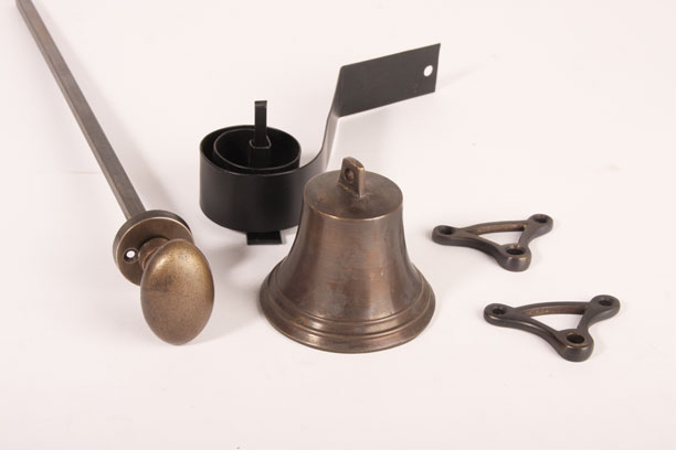

Hier is de nieuwste bel van Nederland, geen batterijen of 230v nodig. Laat de energie door uw bezoeker leveren.
Afbeeldingslocatie: https://www.interieurbeslag.nl/media/catalog/product/0/9/095-863-8594-0ba.jpg

habbekrats schreef op zondag 16 april 2023 @ 21:29:
En ondertussen wel een flinke koudebrug. Nee, zeker niet de ideale bel.
Dan maar wat superlijm op de knop, mag de bezoeker de koudebrug opwarmen. :+

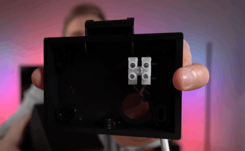

Weer wat geleerd, zit inderdaad een trafo in zo te zien (24v output) .
Afbeeldingslocatie: https://tweakers.net/i/0Hqsq-TwxOYe_hq9m-4tSPLado4=/232x232/filters:strip_icc():strip_exif()/f/image/yrMjvpvahNoo8e2QP9VGXihO.jpg?f=fotoalbum_tileAfbeeldingslocatie: https://tweakers.net/i/mNVC4bxPb_T9WlM0XRP-z9dDOP4=/232x232/filters:strip_icc():strip_exif()/f/image/tFijj7psrQbAXZjwK0dONDL9.jpg?f=fotoalbum_tile
Zag geen "warranty void" sticker, dus maar open gemaakt.
Gaat een draadje via de printplaat naar het frame (zie foto twee in achtergrond). Als ik het goed begrijp hoeft er geen aarde aangesloten te worden vanuit de meterkast, indien er een trafo in zit?
Dit is de Resonate Down van Hue. Het grote broertje (Resonate) heeft wel gewoon een aardedraad.
Dat schroefje is trouwens puur om het afdekkapje vast te zetten.

Wel grappig dat ze een kroonsteentje gebruiken met pogo-pins, die verbinding maken op de schroeven contacten van een tweede kroonsteentje! :D

Wel grappig dat ze een kroonsteentje gebruiken met pogo-pins, die verbinding maken op de schroeven van een tweede kroonsteentje! :D
Niet op de schroeven, het zijn speciale contacten met een veerklem erin. :)

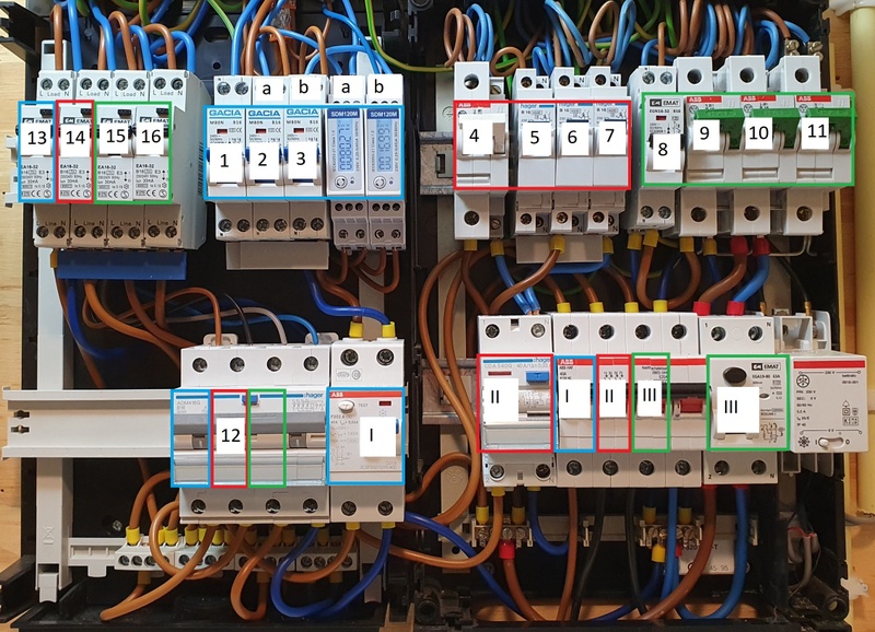

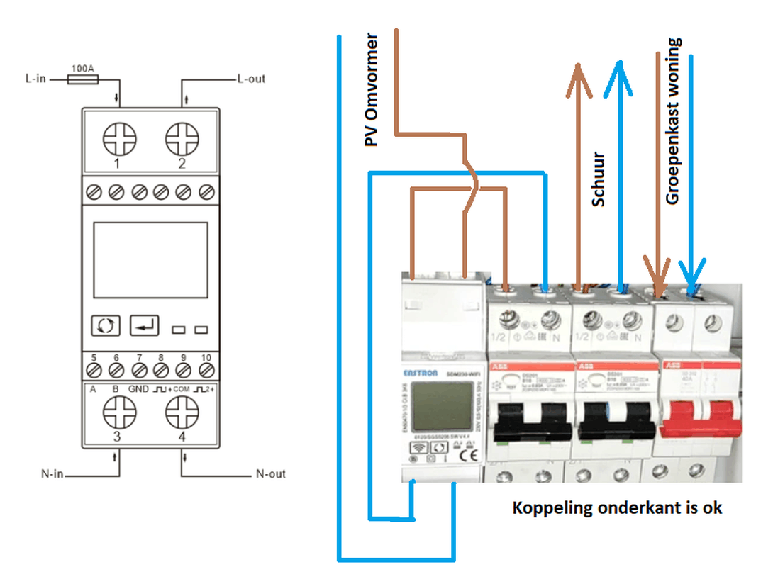

Ik heb een vraag mbt een pv verdeler. Dit is mijn huidige situatie.
Afbeeldingslocatie: https://tweakers.net/i/Acl5Nawu0xuuwSbMWhQMnMAj3iA=/x800/filters:strip_icc():strip_exif()/f/image/ARFfeWib9wNlGYkZkvjcN4YS.jpg?f=fotoalbum_large
Ik weet dat de hoofd pv groep niet voldoet. formeel zou ik een 20A alamat moeten plaatsen en de bekabeling moeten vervangen voor 3x4mm. Sinds 2019 is hij nog nooit eruit geklapt.
Ik heb ook sinds 2019 4 panelen op de schuur totaal 930W micro omvormer vermogen zonder pv verdeler. de panelelen zitten in de lasdoos aangesloten. en de schuur zit op een separate alamat. voorheen mocht je tot 1500W op een aparte groep aansluiten. Nu wil ik 2 extra panelen, 500W omvormer vermogen toevoegen op de schuur en een kleine warmtewarmtepomp van 1,2kW aansluitvermogen.
De schuur alamat gaat gecombineerd met de pv alamat (2din rechtsboven) met 6mm naar de hoofdrail. zo kan ik via mijn envoy de teruglevering van beide groepen meten via de spoelen. Dan is de teruglevering van de schuur panelen wel netto vanwege verbruik in de schuur, maar die is minimaal nu.
Afbeeldingslocatie: https://tweakers.net/i/YKv-VMMxkwCGosNR6BbiesXcuxA=/x800/filters:strip_icc():strip_exif()/f/image/KMlpzPYmUxYqRRzrGLXlfIGh.jpg?f=fotoalbum_large
Vandaag heb ik de finder kwh meter weggehaald en een iq relais geinstalleerd op die plek.
Afbeeldingslocatie: https://tweakers.net/i/-tdZ_ZT2sQTMZI0pzwEOnEC0Iec=/x800/filters:strip_icc():strip_exif()/f/image/pzL0BJTqlN3iIOny8ag7X9Dg.jpg?f=fotoalbum_large
En ik heb de vrije groep 10 gebruikt om de envoy op aan te sluiten voor verbeterde communicatie. ik ben van 2 streepjes naar 5 gegaan.
Afbeeldingslocatie: https://tweakers.net/i/qP-EgRWek3jGldqu_k9nUksBSYU=/x800/filters:strip_icc():strip_exif()/f/image/9Z6EAaQpStbr8IfPV8MHch0W.jpg?f=fotoalbum_large
1. ik wil de pv verdeler zo aansluiten als in dit topic.
MeTooPV in "PV verdeler mogelijk of niet?"
Afbeeldingslocatie: https://tweakers.net/i/Wuu1jd4B7OxY_C67BykOMJGoQoE=/full-fit-in/4000x4000/filters:no_upscale():fill(white):strip_exif()/f/image/w6Yqwgv8mB405BlVvYSq206Y.png?f=user_large
Dit heb nog liggen:
Afbeeldingslocatie: https://tweakers.net/i/KCxf39ypkQopT2H7pXiGNyb6o2g=/x800/filters:strip_icc():strip_exif()/f/image/Xb2Tz9Ahj4qkHCqBpVOpKsZm.jpg?f=fotoalbum_large
Nu zit de groep in de meterkast aangesloten op een 30ma alamat. Deze wou ik vervangen voor de ETI 16A 100ma alamat. ik las ergens dat indien je aardlek serieel schakelt je 3x de gevoeligheid van moet gebruiken dus min 90ma.
in de pv verdeler wil ik als volgt samenstellen:
1. sep hoofdschakelaar 40A
2. emat alamat 16A 30ma voor de schuurinfrastructuur (zwembadwarmtepomp, zwembadpomp en zoutelectrolyse en verlichting)
3. gewiss installatieautomaat 16A 30ma voor de enphase micro's totaal 1500W
4. hergebruik finder kwh meter opwekking pv
5. kwh meter schuur alamat (nr. 2)
De vragen die ik heb:
1. pv verdelers hebben vaak 1 pv groep en 1 stopcontact achter een alamat. nu doe ik net als bovenstaand voorbeeld de gehele schuur. kan dat gewoon?
2. Voor de pv groep gebruik ik geen alamat maar een Gewiss B1690327 B16 installatieautomaat, mag dat? (enhse micro's hebben geen aardlek nodig, maar ze zitten dus dan wel achter de alamat in de meterkast)
3. Het gebruik van een smalle alamat's en hoofdschakelaar is discutabel. Zo zouden sommigen niet af schakelen/werken onder een bepaald voltage. de ETI B16 kzs-1m heeft dat volgens mij niet als ik naar de specs kijk. en de EMAT zo te zien ook niet.
Ik hoop dat ik duidelijk was en sta open voor suggesties.

  • timovd
  • Laatst online: 21:50
timovd
Voorsprong door techniek
@Zuluman Wordt dat niet een rommeltje zo? Je hebt nu 35A uit het net een dan nog eens een hoop uit PV-panelen. Er moet dan een C40 groep geplaatst worden tussen je hoofdschakelaar en de eindgroepen.
Je hebt de ruimte om er nog een kast naast te plaatsen. Gebruik die ruimte ook voor goede componenten. De ETI heeft minimaal 90V nodig zo te zien.

timovd schreef op maandag 17 april 2023 @ 22:51:
Ik mag max 5750W omvormer vermogen hebben op een 1x35A. aansluiting. ik zit nu een kleine 5000W. En er komt 500W bij. 4000W op het hoofddak en 1000W op de schuur, die ik uitbreid naar 1500W.
En ik heb nu een 3x2,5mm kabel naar de schuur waar de verdeler moet komen. Want daar zitten de pv panelen en de zwembadwarmtepomp. Dus de ruimte waar je op doelt in de meterkast is niet van toepassing.
De ETI is dus niet geschikt, maar geldt dit voor alle smalle alamats? ook voor de emat? Dan zou ik wellicht een 2 din brede alamat in de meterkast moeten plaatsen in een uitbreiding. Of dan haal ik de beltrafo weg als dat moet. maar ik zou ook direct op de rail kunnen aansluiten volgens mij en dan in de schuur een verdeler platsen met een 2 din brede hoofdschakelaar met 2 stuks 2 din brede alamats.
6.000Wp > Oost/West 4800Wp + Zuid 1200Wp / Enphase M250x13+M215x7 / 12xLG Bifacial 300Wp +8x Longi 300Wp PVOutput
  • Septillion
  • Laatst online: 22:18
Septillion
@Zuluman Dat je 5kW in mag voeren van het net staat los van dat je aardlekschakelaars max 40A aan kunnen en daar dus tegen beveiligd dienen te zijn. Met 35A uit het net en 5kW aan PV is dat absoluut niet het geval.
Zou dus ook zeggen, pak de ruimte die je hebt :)
  • Zuluman
  • Laatst online: 30-10 03:47
Zuluman
German -Zulu -Russian -Dutch
Septillion schreef op maandag 17 april 2023 @ 23:21:
Ik begrijp je niet helemaal wat je probeert te zeggen. Met een 1x35A mag je max 5750W omvormer vermogen aansluiten. Dat is selectief 25A op 35A. Mijn 2 verbruiksgroepen hebben elke 63A aardlekschakelaars. En daarnaast heb ik dus een 16A Pv groep en 1x 4A PV groep die ik wil uitbreiden naar 6,5A. Zou ik ze op een groep zetten (alamat) van 25A dan voldoe ik volgens mij. Maar dat mag niet met verbruikers erop. Het gaat om de verdeler van de 2e groep.

  • onetime
onetime
@Zuluman Dus je automaten en aardleks kunnen het TOCH NIET hebben, is je bedrading ook dik genoeg?
Met 35A uit het net plus maximale opbrengst ga je in het extreme geval buiten de spec van 40A van je aardleks. Die zouden 63A moeten zijn, of met een 40A automaat moeten zijn beveiligd.

onetime schreef op dinsdag 18 april 2023 @ 00:11:
Maar mijn aardleks van de 2 groepen zijn ook 63A. Hoofdschakelaar in de meterkast is 40A en de hoofdschakelaar op de pv verdeler in de schuur ook.
Ik ga het maar aan een collega e-adviseur vragen. Werkt denk ik beter direct in een gesprek dan via geschreven tekst omdat ik blijkbaar niet goed kan uitleggen wat ik bedoel en ook niet goed begrijp wat jullie bedoelen.

Zuluman schreef op dinsdag 18 april 2023 @ 00:00:
Heb je op de link geklikt? Die PDF is toch een prima duidelijke uitleg volgens mij.
Nee, dat zijn dus 40A aardlekschakelaars. De bedrading daar naartoe is ook niet voor 63A geschikt, geen idee van de kamrail.
Als dat wel voor 63A geschikt was, dan was er niets aan de hand.

Xander schreef op dinsdag 18 april 2023 @ 00:51:
Ik zie t nu. Ik heb verkeerd gekeken. Dus idd 63A aardlekschakelaars installeren met dikkere bekabeling en ik voldoe weer aan de nen1010. Ik lees ook dat de aardlekschakelaars kan vervangen door 40A 30ma alamats ik wist niet dat dat kon met 4 groepen achter een alamat.
Ik was even verward omdat ik een vraag vroeg over een pv verdeler maar reactie kreeg mbt de aardlekschakelaars.
Maar de config van de verdeler klopt wel?
Dus 40A hoofdschakelaar direct op de kamrail met 2x b16 alamat? M
[ Voor 7% gewijzigd door Zuluman op 18-04-2023 06:30 ]

Zuluman schreef op maandag 17 april 2023 @ 22:21:
Ja dat kan gewoon. Belangrijk is dat de leiding van de hoofdverdeler naar de PV-verdeler geen aftakkingen heeft en dat er in de PV-verdeler aparte groepen zitten voor afname en teruglevering. Wat voor een verbruikers je daar op aansluit maakt niet uit.
Je hoeft geen 30mA aardlekbeveiliging te heben voor de zonnepanelen. Een installatieautomaat is voldoende, het zit al achter de 100mA aardlekbeveiliging van binnen.
Natuurlijk wel een 30mA aardlekautomaat plaatsen voor de contactdozen in de schuur.
Het zijn allebei spanningsafhankelijke aardlekautomaten en daarmee in mijn ogen allebei even discutabel. Neem gewoon normale, zeker als je de ruimte hebt.
In de PV-verdeler zou je wel zo'n spanningsafhankelijk exemplaar kunnen toepassen. De huidige NEN-norm (2015) heeft een hoop kanttekeningen bij het toepassen van spanningsafhankelijke aardlekautomaten voor foutbescherming, maar voor foutbescherming heb je deze niet meer nodig, bij volle kortsluiting naar aarde gaat de 100mA aardlekautomaat binnen er al uit. Je plaatst die 30mA daar alleen als aanvullende bescherming.
Zuluman schreef op dinsdag 18 april 2023 @ 06:13:
Tja zo werkt een discussieplatform toch. ;) Lijkt me terecht dat men je er op wijst dat de huidige situatie niet voldoet.
De meesten kiezen voor een 40A automaat tussen de hoofdschakelaar en de aardlekschakelaars. Dat is de goedkoopste en minst ingrijpende optie.
Ja dat is in essentie een PV-verdeler. Aardlekbeveiliging voor de PV-groep zou je achterwege kunnen laten gezien je het geheel al achter een 100mA aardlekautomaat aansluit.

Xander schreef op dinsdag 18 april 2023 @ 06:54:
edit: na het lezen van de pdf van abb ben ik eruit.
Ik ga voor de oplossing met de 40A aardlekautomaten.
[ Voor 49% gewijzigd door Zuluman op 18-04-2023 10:27 ]

Zuluman schreef op dinsdag 18 april 2023 @ 07:09:
Let wel op dat die Attema kamrails dan waarschijnlijk niet meer gaan passen. Of je moet aardlekautomaat met de contacten op exact dezelfde plek vinden...

Xander schreef op dinsdag 18 april 2023 @ 10:33:
ik had gehoopt dat als ik een attema alamat koop dat dat dan wel snor zit. maar de kans is dus groot dat ze door de jaren heen de lokatie gewijzigd hebben....ik vraag het wel aan mijn buurman die electromonteur is of hij een oplossing weet. Is het handmatig verbinden een optie? Hij heeft trouwens ook dus een meterkast die niet voldoet bedenk ik me nu. Hij heeft ook een 16A groep met pv. We hadden trouwens ook geen hoofdschakelaar. meterkast is uit 2004. die hebben we toegevoegd.
Nu heb je rechtens verkregen niveau mbt welke regels je hanteert vanuit het bouwbesluit. en bij een ingrijpende wijziging moet je dan alles op niveau brengen. maar wat is een ingrijpende wijziging. volgens mij is zijn er heel veel huishoudens die niet voldoen aan deze gelijktijdigheid van pv en net voeding samen.
Ik stel eigenlijk de overstap naar 3 fase uit omdat ik stadsverwarming heb en geen auto ga/kan opladen (rijtjeshuis zonder oprit) . Sinds ik pv heb monitor ik ook verbruik. De hoogte belasting die ik heb gehad is 4.871W.
Naast de zwembadwarmtepomp (1,2kW) komt er ook warmtepompboiler (2,9kW) en een kleine airco (3,5kW).
Dus denk ik even na over de config bij 3 fase en hergebruik van bestaande kasten componenten.
[...] edit: na het lezen van de pdf van abb ben ik eruit.
Ik hoop dat ik je verkeert interpreteer;
- neem één 40A automaat, en zet die tussen alle leverende leidingen en alle gebruikers
- of vervang alle automaten door aardlekautomaten en verwijder de aardlekschakelaars
  • Septillion
Septillion
@onetime Hoeft niet, de 30mA aardlekschakelaars vervangen door 40A/30mA aardlekautomaten lost het probleem ook op. Maar is wel stuk kostbaarder.
  • Zuluman
Zuluman
onetime schreef op dinsdag 18 april 2023 @ 11:30:
Ik denk dat ik het eerder verkeerd begrijp.
Aan de hand van je uitleg installeer ik dus een 40A (installatie)automaat tussen de hoofdrail en de groep.
Wat ik begreep uit het stuk van ABB en de uitleg @Xander
is dat je de aardlekschakelaar van een groep vervangt voor aardlekautomaat met daarachter de installatieautomaten. Maar wat ik nu van jou begrijp is dat elke groep vervangt voor een alamat.
1e optie is parallelle invoeding. goedkopere wat materiaal betreft maar meer ruimte en meer arbeid
Afbeeldingslocatie: https://tweakers.net/i/1nhfPSgLlf9zWetqRurT_igfMI0=/x800/filters:strip_exif()/f/image/QB6GPDIO0g8KPS5FUflGBWcz.png?f=fotoalbum_large
2e optie aardlekautomaten ipv aardlekschakelaars cf onderstaand schema
Afbeeldingslocatie: https://tweakers.net/i/CMxxleJ2c7w3HHHl9La1RzpstLU=/800x/filters:strip_exif()/f/image/s4ODuBvPfMXdKPaTueIBSEAl.png?f=fotoalbum_large
Optie 2 is dus veel duurder en ook niet eenvoudiger als ik jouw uitleg lees ipv die van ABB. maar ik kan het verkeerd lezen en begrijpen. Ik ben immers bouwkundige en geen electrotechnicus.
edit: ik kan zo snel geen 40A aardlekautomaten vinden. alleen deze Kopp aardlekautomaat 40A 30mA 2-polig.

  • onetime
onetime
@Zuluman Ik begreep jou hier verkeerd, zie ook de reactie van septillion ..."
Ik zou voor de goedkoopste optie gaan, of voor de "beste"
Goedkoopste:
Ook goed:
is dat je de aardlekschakelaar van een setje groepen vervangt vdoor aardlekautomaat met daarachter de installatieautomaten.
Mooiste optie, nooit meer dan één groep tegelijk uit door aardlek:
Maar wat ik nu van jou begrijp is dat elke groep vervangt vdoor een alamat.

Je kijkt naar 12 ETI aardlekautomaten (kans bestaat dat deze ook spanningsafhankelijk zijn).
Edit: even opgezocht in de factsheet van de KZS-1M, en deze is inderdaad spanningsafhankelijk.

@TGEN Het staat er zelfs op: vanaf 90V...
@migchiell Het staat er 12x op: 16A 30mA, automaten met ingebouwde aardlek = alamat = aardlekautomaat

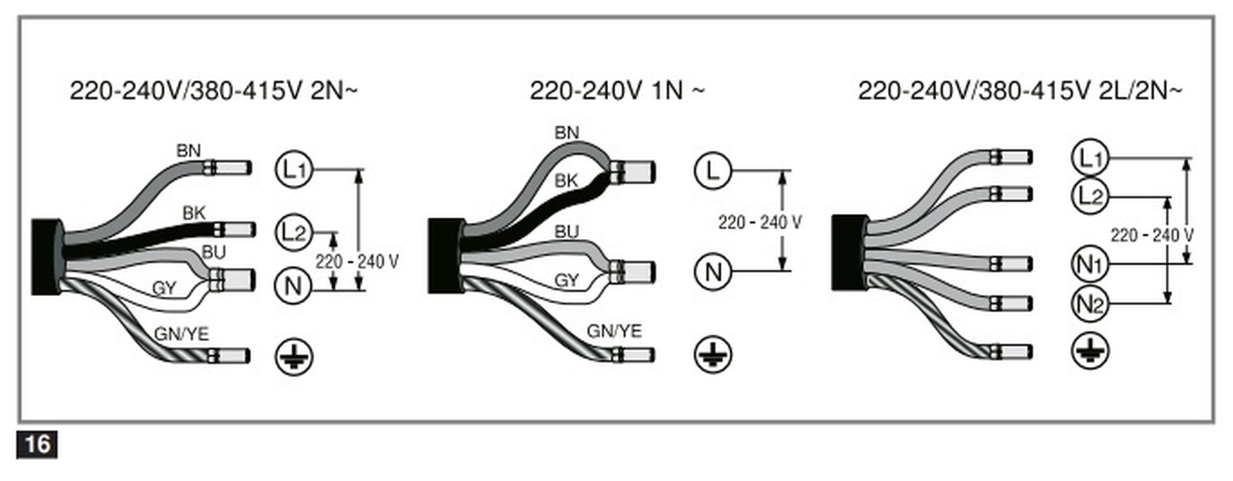

Laatste fase is aangebroken om volledig gasloos te wonen. Een nieuwe keuken is besteld met een inductiekookplaat. Daarvoor moet ik de meterkast aanpassen en dat wil ik doen op de volgende manier:
Groep 1 haal ik daar weg. 2 en 3 gaan fysiek naar links. Daardoor ontstaat er ruimte voor de kookgroep. Groep 2, 3 en kookgroep aan de onderzijde verbinden met een 4p aansluitrail. Nul-/schakeldraad gaat dan van groep 2 naar aardleksckakelaar.
Eaton kookgroep
Afbeeldingslocatie: https://tweakers.net/i/hCaB0qiDya-wqQdD7QWswcD2gIs=/x800/filters:strip_icc():strip_exif()/f/image/IcYsxzyrRHV2qR4SNwGHaOrK.jpg?f=fotoalbum_large
Daarna de grondkabel aansluiten op de kookgroep en perilex opbouwstopcontact. Zijn er richtlijnen welke 2 overgebleven kleuren in de grondkabel zwart/grijs gebruikt worden voor N2/L2 ?
En om het helemaal te begrijpen. Optie 3 uit de montagehandleiding heeft betrekking op mijn situatie aansluiten icm een kookgroep 1fase?

@Jirure1984 Heb je een 1-fase 1x35A/1x40A of 3-fasen 3x25A huisaansluiting?
In het laatste geval niet gaan prullen met een kookgroep, maar gewoon een 3-fasen krachtgroep plaatsen.

1-fase in het huis aanwezig.

Jirure1984 schreef op donderdag 20 april 2023 @ 16:12:
Als je dat voorlopig ook zo verwacht te houden dan is jouw plan het juiste. :)
Gebruikelijk qua kleurcodering is:
L1 = bruin
N1 = blauw
L2 = zwart
N2 = grijs
Dat komt ook overeen met de kleuren in het aansluitsnoer.

Hallo Experts!
Momenteel heb ik een oude groepenkast met smeltzekeringen. Graag wil ik deze vervangen door een nieuwe kast. Ik zou graag advies van jullie willen hebben.
De situatie is als volgt:
Ik heb een 3x 25A hoofdaansluiting. Momenteel zijn er 8 'normale' 16A groepen in gebruik. Daarnaast hebben we 2 krachtstroomgroepen. Hiervan heeft een groep 25A stoppen, deze groep loopt naar de schuur waar de hele schuur op zit aangesloten, zowel 230v als 400v(als stopcontact maar ook in gebruik voor de zwembadpomp). De andere krachtstroomgroep is 16A en die loopt naar de keuken, daar zit o.a. de oven op. Verder koken we op gas.
Verder hebben we momenteel zonnepanelen (5200wp) op een eigen kabel, deze zit op een 4.6kW 1-fase omvormer. Deze zit nu in de meterkast op een aardlekautomaat van 40A aangesloten. (lijkt me niet helemaal juist?)
Momenteel ben ik bezig om nieuwe zonnepanelen op het dak van de schuur erbij te leggen. De nieuwe panelen worden in totaal 4920wp (12x410wp), op een 5kW 1-fase omvormer. Hiervoor wil ik een nieuwe kabel trekken van de meterkast naar de schuur. Ik zat te denken om hiervoor een 3-fase kabel te trekken(4x 6mm²).
Mijn vragen:
Hoe dient dit allemaal op een nieuwe meterkast te worden aangesloten? Ik wil graag dit laten doen, maar daarvoor wil ik wel ook zelf de kennis hebben zodat ik zeker weet dat alles juist gebeurt.
Hebben jullie verder een idee over de nieuwe situatie voor de nieuwe zonnepanelen? Raden jullie bijv. een extra verdeelkast aan in de schuur?
Andere ideeën/tips zijn uiteraard welkom!
Bedankt!

Het duurde even, maar na zeer waardevolle input na mijn vorige post (zie foto daar) heb ik wat aanpassingen gedaan! :) Dit is de nieuwe situatie:
Afbeeldingslocatie: https://tweakers.net/i/Eg4_3QKJlrY-1_Ox4TjrzN_dNrM=/800x/filters:strip_icc():strip_exif()/f/image/GRUhx9NFRzrJjruPy1C6RlQz.jpg?f=fotoalbum_large
Ten opzichte van de vorige post zijn wat kleine slordigheidjes weggewerkt en:
- De Wago-klem verwijderd bij de neutrale lijn voor de zonnepanelen op automaten 13 tm 16 - die zitten nu netjes met een kamrail verbonden.
- Beter passende kamrails onder automaten 1 tm 3.
- Aanraakgevoelige kamrails onder automaten 5 tm 7 vervangen.
- En meest belangrijk: de aardlekschakelaar die op fase 3 zit aangesloten (rechts onderin) is vervangen door een 63A-model. Op fase 3 (en alléén op die fase) zitten namelijk twéé automaten (15 en 16) met omvormers die per automaat theoretisch maximaal 12.8A leveren, dus 25.6A extra op fase 3. Samen met de 25A uit het net zou er dus, als groepen 8 tm 11 vol belast worden, meer dan 40A door die aardlekschakelaar kunnen gaan. Zéér onwaarschijnlijk dat die groepen zo vol belast zouden worden én praktisch onmogelijk dat de panelen 2 x 12.8A zouden leveren (ze liggen namelijk half op west en half op oost), maar toch maar netjes zo gedaan om elke hint van 'installatiefout' te voorkomen. Hartelijk dank voor dit inzicht! Ik heb trouwens om helemaal netjes te zijn ook de bedrading van en naar die nieuwe aardlekschakelaar in 10mm2 uitgevoerd.
Volgens mij ben ik nu klaar voor de check door de elektricien O-) . Of zie ik nog onreglementaire zaken over het hoofd?

@frozensun744 Boodschappenlijst:
  • Hoofdschakelaar
  • 8x 16A 1F alamats
  • 16A 3F alamat
  • 25A 3F automaat
  • 1 20A 1F alamat
  • eventueel overspannings beveiliging
Die 40A alamat, is dat niet gewoon een aardlekschakelaar? Met nog ergens een normale automaat?
  • Onderverdeler voor schuur
  • 1 fase alamat 16A voor stopcontacten en verlichting
  • 3 fase alamat 16/...A voor .?.
  • 1 fase alamat 20A voor nieuwe omvormer
Dat is het denk ik?
  • Hoofdschakelaar
  • 8x 16A 1F alamats
  • 16A 3F alamat
  • 25A 3F automaat
  • 1 20A 1F alamat
Dat is het denk ik?
@onetime Bedankt voor je reactie!
Even nog wat 'leek' vraagjes: waarom kies je voor de 25A 3F een automaat en geen alamat? Kan verder deze 25A krachtstroomgroep wel ivm selectiviteit?
Waar gaat verder de 1x 20A 1F alamat uit je lijstje naartoe? Als dit voor de nieuwe kabel voor in de schuur is, moet het dan geen 3F zijn?
Verder is die 40A volgens mij inderdaad een aardlekschakelaar, maar geen normale automaat erbij volgens mij. Voor de duidelijk nog even een foto van de huidige kast + huidige 40A schakelaar/automaat waar de huidige zonnepanelen opzitten.
Afbeeldingslocatie: https://tweakers.net/i/FsRmmW5qo7tMHY1hUeUCSqZgq5Q=/232x232/filters:strip_icc():strip_exif()/f/image/VSsr40awqEvl836kZ7bdGFA9.jpg?f=fotoalbum_tileAfbeeldingslocatie: https://tweakers.net/i/aIjoZvreOQzkX-nrFSkql-a_Y2A=/232x232/filters:strip_icc():strip_exif()/f/image/lMzHgyaerXE6wqRNLV4Dzmcl.jpg?f=fotoalbum_tile
  • Recoil
Vanwege uitbreiding van de PV-installatie ga ik een SMA Sunny Home Manager direct na de hoofdschakelaar plaatsen. (Waarom SMA stroommeting via P1 niet implementeert is me een raadsel..)
Hij is het gemakkelijkst in te bouwen in de meest rechterkast en dan linksonderin. Dat betekent echter wel dat het leeuwendeel van de installatie gevoed wordt door een lus die over twee aansluitblokjes gaat.
Mag dit en is het veilig? Overal zitten adereindhulzen aan geperst en alles is op moment aangedraaid. Of zie ik een betere oplossing over het hoofd zonder heel de kast te moeten verbouwen?
Afbeeldingslocatie: https://tweakers.net/i/zo_nFKnwjHo1VrlFA9Mwul9VrOc=/800x/filters:strip_icc():strip_exif()/f/image/LKXpDrLjFuaJ7pMN5ofihlg1.jpg?f=fotoalbum_large

Recoil schreef op donderdag 20 april 2023 @ 23:48:
Omdat de Home Manager veel meer doet. Weersvoorspellingen ophalen, energie sturen, etc. Puur meten hebben ze ook nog een Energy Meter voor. In beide gevallen veel te duur voor wat het is imo, maar dat is SMA 🤷🏻‍♂️
