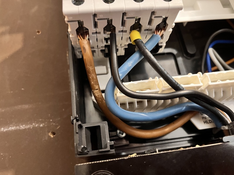

Juerd schreef op dinsdag 13 augustus 2024 @ 11:05:
Wil je brand? Want dit is hoe je brand krijgt!
Dat kan veel eenvoudiger, gewoon een stekker die gecorodeerd is in een stopcontact drukken.
In dit geval de stekker van een 2500watt terras heater.
De installatie draden zagen er nog keurig uit maar stopcontact en stekker wat minder.
Mischien een aardig aandachtspuntje voor wie ook dat ding de hele winter niet gebruikt.
Even de stekker poetsen voor gebruik :+

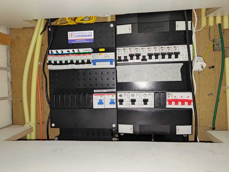

Hier is laatst ook de meterkast uitgebreid i.v.m. nieuwe keuken en WP/WPB:
Afbeeldingslocatie: https://tweakers.net/i/1elcl81880Zan2bJuBpmuFd1eBM=/x800/filters:strip_icc():strip_exif()/f/image/PKBuPqfOuLLidDYctppf2JRt.jpg?f=fotoalbum_large
Monteur kwam er mee dat je bij meer dan 12 groepen (heb ik) naar een 3-fase-aansluiting moet volgens de netbeheerder. Prima, is mijn kast op voorbereid.
Maar wat doe ik dan met mijn kookgroep (dat dubbele ding op de bovenste rij)? Binnenkort wordt m'n inductieplaat a 7350W aangesloten op 2x bruin, 2x blauw, 1x geelgroen. Maar met 3-fase zou dat weer (moeten) veranderen begrijp ik? Ik heb al menig topic hier doorgelezen, maar kon er zelf geen (juiste) conclusie uithalen. Iemand die kort kan uitleggen wat er verandert, behalve het onderste deel (van 1 naar 3 fasen)?
De netbeheerder interesseert het helemaal niets wat jij met de aansluiting doet en hoe jouw kant van de installatie er uit ziet. @Juerd past deze ook bij je lijstje met vage stelregels?
[ Voor 5% gewijzigd door jadjong op 16-08-2024 15:51 ]
  • MisterMailman
  • Laatst online: 19:34
jadjong schreef op vrijdag 16 augustus 2024 @ 15:50:
Tja, dat was ook de reactie van de monteur op z'n eigen opmerking :D

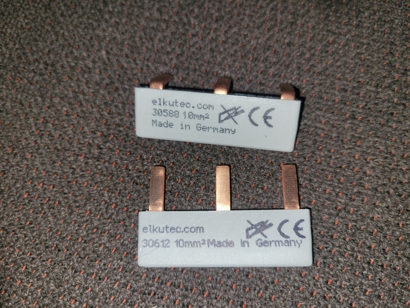

Bij ons hebben de standaard ombouw-sets van 1 naar 3F ook alleen maar de 2 zwarte draden + 3F meter in het pakket, de andere draden zijn aanwezig en hoeven in principe niet vernieuwd te worden normaliter.
Wat b.v. dan ook wel gebeurd is L1 + N zijn nog 6mm2 en L2 + L3 wordt dan 10mm2 VDS-draad (flexibel).

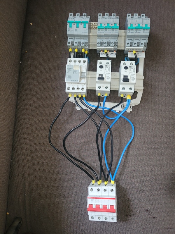

Graag commentaar op deze kast.
Alle draden zijn 6mm2
Alvast bedankt!

Wat voor commentaar zoek je? Ik kan wel zeggen dat ik het een combinatie van oude meuk en nieuwe componenten van een twijfelachtig merk vind, maar dat wist je vast al. Dat de oude meuk ook nog eens smerig is, wist je vast ook al.
Wist je al dat een aardlekschakelaar die wordt hergebruikt, een uitgebreidere test nodig heeft dan alleen het indrukken van het testknopje? De afschakeltijden moeten worden gecheckt.
De kast zelf ontbreekt overigens op de foto, en daarmee ook alle afgaande verbindingen.
De aansluitingen zien er ok uit (voor zover haalbaar met oude meuk) behalve die ene kamrail die er minder diep in zit dan mogelijk, en behalve de aanraakbare geleiders die toch wel behoorlijk uit de mode zijn.
Op de foto zien de nulbruggen er heel dun uit.
Dit was nieuwe aanleg/compleet nieuwe aansluit-combinatie (hoofdzekering kast + meterbord)?
Dat is toch wel de grootste idioterie wat kostenbesparing betreft. Doe er 30 cent per klant bij en het is netjes. 8)7

Juerd:
Stel dat ik de 3 fase aardlek en automaten vervang voor nieuwe heb je verder geen bezwaar?
Dit zijn de gebruikte strips:
Afbeeldingslocatie: https://tweakers.net/i/j17U2VlhyhMUzmeyljJyh8TOhYM=/800x/filters:strip_icc():strip_exif()/f/image/P03IK3xfl2x8duQ9PZ85NYYW.jpg?f=fotoalbum_large

Antony26 schreef op vrijdag 16 augustus 2024 @ 18:12:
Juerd:
Ik heb sowieso geen bezwaar. Je vroeg om commentaar en je mag daarmee doen wat je wilt :)

Wij zijn bezig met het meerwerk (oa elektra etc) voor onze nieuwe woning. Zou iemand hier qua elektra en aansluitingen eens naar willen kijken en aan of opmerkingen kunnen geven? Dingen die ik misschien vergeet? Overkill? Handigheidjes, etc.
Members only:
  • fmb
  • Laatst online: 17:34
fmb
YKla schreef op zaterdag 17 augustus 2024 @ 09:14:
***members only***
Paar opmerkingen die ik kan bedenken:
* Heb je voldoende UTP aansluitingen? Zie er maar een paar. Verder zie ik geen loze leidingen; als je een beetje handig bent kun je ook zelf de loze leidingen voorzien van UTP. Is goedkoper en dan heb je ook volledig in de hand welke bekabeling en montagemateriaal gebruikt wordt.
* Heb je buiten geen stroompunten, of wil je die achteraf zelf aanleggen of laten leggen? Dit kan ook vanuit de bouw, dan kan het wel slim zijn om het op een aparte groep aan te sluiten voor buiten - dan valt alleen de tuingroep uit in geval van kortsluiting buiten.
* Als je overweegt om buiten camera's te plaatsen dan kun je nu nog loze leidingen naar buiten aanleggen voor stroom en/of netwerk.
* Misschien kijk ik niet goed, maar zijn er geen lichtpunten buiten? Bij de achtergevel bijvoorbeeld zie ik wel een buitenkraan maar geen lichtpunt? Zou zekerstellen dat je bij alle deuren een lichtpunt hebt en bij de schuifpui wellicht symmetrisch 1 links en 1 rechts van de deur.
* Fijn dat je een buitenkraan bij de voordeur hebt! Je zou nog kunnen overwegen die naar de zijkant van de garage te verplaatsen, maar zo te zien zit hij nu naast een regenpijp dus dan valt hij niet zo op.
[ Voor 17% gewijzigd door fmb op 17-08-2024 09:41 ]

@YKla overweeg stroompunten of loze leidingen bij de kozijnen voor zonwering.
Verder zou ik meer loze leidingen aanleggen voor apparatuur bij de tv zodat je met een centrale switch in de meterkast uit de voeten kunt. Zelf heb ik er twee per kant, dubbel utp maakt 4 aansluitingen per wand.
9000Wp o/w SolarEdge SE6K - Panasonic 5kW bi-bloc - gasloos sinds 17-7-2023

fmb schreef op zaterdag 17 augustus 2024 @ 09:38:
@YKla en vergeet niet stroompunten voor evt zonwering mee te nemen (plus doosje in de muur voor bedienings locatie).
P.s. de lange wand in de woonkamer is wel erg karig aan stroompunten, zou hier tenminste op 4 plekken (ipv de 3 van nu) stroompunten willen.
Als je trouwens loze leidingen (LL) gaat laten aanleggen, laten opnemen dat deze uitgevoerd worden in 19mm (3/4") vaste buis, dan heb je de beste/meeste mogelijkheden.

Als voorbereiding voor het plaatsen van een warmtepomp wil ik alvast een groep voorbereiden, samen met een kWh meter. In onderstaande foto is mijn meterkast te zien.
In het rechter groepenkast is rechtsboven een beltrafo, gezien ik die niet meer gebruik wil ik dit vervangen voor een kWh meter. Dan kan ik de groep die er links naast zit gebruiken voor de warmtepomp, en dan wat hier momenteel is op aangesloten verplaatsen na een van de andere lege groepen. Hier mee is het ook duidelijker welke groep de kWh meter meet.
De kabel (YMvK 3x2.5) die naar de warmtepomp gaat komt echter aan de onderkant van de linker groepenkast binnen. Mag ik zomaar die kabel door de groepenkast leggen om het aan te kunnen sluiten op de automaat?
Ik zat namelijk te twijfelen om linksonder een alamat te plaatsen, alleen dan moet ik veel meer opnieuw bedraden. Bovenstaande optie is zo gebeurd.
Afbeeldingslocatie: https://tweakers.net/i/BodgZiVto91rRkug8ZjO9132DAA=/800x/filters:strip_icc():strip_exif()/f/image/2XgD6lVaKpzsjIdrIWQvgKlp.jpg?f=fotoalbum_large

@captainkent Het lijkt alsof je een overdaad aan lege groepen in je linkerkast hebt, als de WP daar invoert waarom niet gewoon daar aansluiten? Of heb je die groepen ergens voor gereserveerd?

captainkent schreef op zaterdag 17 augustus 2024 @ 11:44:
Mits je de ruimte (lengte) hebt op al je aansluit-draden, kan je ook overwegen de beltransformator eruit te halen, de gehele strook groepen naar rechts te schuiven en dan je kwh meter links te plaatsen i.c.m. die ongebruikte groep daar.

Nickname27 schreef op zaterdag 17 augustus 2024 @ 11:51:
Die groepen zijn allemaal in gebruik. Alles wat niet aan aan staat in de rechter groepenkast is vrij.
Annuk schreef op zaterdag 17 augustus 2024 @ 12:01:
Dit vind ik wel een goede suggestie, dankjewel! Dat maakt het in ieder geval wat makkelijker om de kabel aan te sluiten. Ik denk dat ik hier mee aan de slag ga.

Xander schreef op vrijdag 16 augustus 2024 @ 22:24:
Moet dat linksboven een 3-fasen krachtgroep of kookgroep ofzo voorstellen? De bedieningshendels lijken niet mechanisch gekoppeld. Waarom is de nul niet doorverbonden?
Klopt! Er moet nog een mechanische verbinding komen voor de 3 B16 automaten. Gaat een 3 fase groep worden voor een werkplaats waar ik krachtstroom nodig heb voor zwaardere machines
Op zich mag dat, maar zulke lange draden in de meterkast zijn met huidige inzichten onwenselijk omdat er dan ook meer warmte-ontwikkeling in de kast komt; 2 × 25 cm aan belaste ader is niet verwaarloosbaar: dat geeft bij 16 A een opwarming van 0,8 W terwijl een hele kast maar rond de 22 W mag hebben. Vaak zal daar prima ruimte voor zijn, maar bij een volle kast moet je op gaan passen en als vuistregel is het beter om een kabel gewoon in te voeren in de buurt van waar ie wordt aangesloten - het is misschien niet mooi, maar je kan 'm altijd buiten de kast om de andere buizen/kabels laten kruisen.

Antony26 schreef op zaterdag 17 augustus 2024 @ 14:07:
Levert Holec daar echt een starre koppeling voor? Dus als er één tript gaan de andere twee mee (volgens de fabrikant)? Of is het net als bij veel kookgroepen en flexomaten alleen een plaatje die bij handmatig bedienen ze makkelijk in één handeling alle drie uit zet?
Indien het laatste, dan de N van de automaten aan zowel de ingang als de uitgang bruggen. Anders wordt het systeem N-loos als de derde automaat tript. En zelfs bij starre koppeling is het geen slecht idee.

Septillion schreef op zaterdag 17 augustus 2024 @ 14:57:
Levert Holec daar echt een starre koppeling voor? Dus als er één tript daan de andere twee mee?
Volgens mij kun je er nooit van uit gaan dat een starre koppeling aan de hendels sterk genoeg is om een andere automaat, laat staan 2, mee te trekken. Goede kans dat alledrie de hendels omhoog blijven staan en alleen de aangesproken automaat inwendig gescheiden is. Lukt het wel, dan waarschijnlijk te laat.

@Juerd Verwacht ik eerlijk gezegd ook niet. Tenzij een fabrikant dit expliciet aangeeft. Post iets aangepast :)

Annuk schreef op vrijdag 9 augustus 2024 @ 15:25:
Even als aanvulling op @Juerd dit is de goede versie van ABB (En goedkoper dan bij elektramat)
https://www.sandervunderi...t-1p-n-30ma-1-module.html
Welke kamrails gebruik je doorgaans als je van aardlekschakelaars van 2 modules doorgaat naar 1 module aardlek automaat? Of sluit je die dan gemakkelijker apart aan?
Ik heb nu 3 aardlekschakelaars naast elkaar zitten, en daar komt dan dus die ABB b16 module naast. Die heb ik inmiddels besteld. Heb er een c40 voorbeveiliging tussenzitten.
Het laatste. Een starre mechanische verbinding van alle 3 de fasen. Idd geen slecht idee om ze te bruggen zodat de 0 weg valt alleen als alle 3 de automaten trippen.

pentaw1nz schreef op zaterdag 17 augustus 2024 @ 15:13:
Als je de aardlekschakelaars al op een kamrail hebt zitten, zou ik dit alamat even met een stukje VDS-draad aansluiten, weet zo niet of ABB er specifieke kamrails voor heeft... Met name omdat er een maatvoering overgang in zit.
Denk dat je eerder uitkomt op standaard zekering automaat rails. Maar daar heb je voor 1 alamat weinig aan.

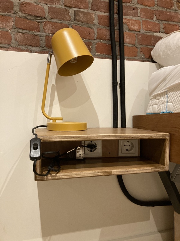

Eerder heb ik nachtkastjes gemaakt en opgehangen, met daarin twee stopcontacten (dank nog voor het advies). Het resultaat is hieronder te zien:
Afbeeldingslocatie: https://tweakers.net/i/BYFPnoPQ2jDqgfHZ0PrAhiuxNH0=/x800/filters:strip_icc():strip_exif()/f/image/rGeLIgR4N88q1Gah6e4awHUv.jpg?f=fotoalbum_large
Nu heb ik twee nachtkastjes, en daarvoor ook twee nachtlampjes (zie foto) met snoerschakelaars. Tussen het ene en andere nachtkastje lopen schakeldraden, zodat ik de lampen op een hotelschakeling zou kunnen zetten. Zo kan ik het nachtlampje van mijn vriendin uitzetten als ze in slaap is gevallen, en vice versa.
Het mooiste en handigste lijkt me twee kleine schakelaars bovenop, bijvoorbeeld een tuimelschakelaar (zie voorbeeld hieronder). Zien er cool uit en nemen minder ruimte in dan een ‘gewone’ wandschakelaar.
Afbeeldingslocatie: https://tweakers.net/i/IkWgpoJ9pj3b8BxwtBSDDSNdLgI=/full-fit-in/4920x3264/filters:max_bytes(3145728):no_upscale():strip_icc():fill(white):strip_exif()/f/image/9yE25fk9Y5llkj1N6f7KnM7P.jpg?f=user_large
Nu ben ik slim genoeg om te weten hoe ik ze aan moet sluiten, maar te dom om te weten of dat wel kan. Zijn er tuimelschakelaars die ik dus gewoon op het elektranetwerk thuis aan kan sluiten, en de 230v kan verdragen? Daarnaast: zijn er tuimelschakelaars die een wat diepere inbouwdiepte hebben - mijn nachtkastje bestaat uit plankjes van 18mm dik?
Bij het zoeken kom ik zoveel opties tegen dat ik door de bomen het bos niet meer zie. Heeft iemand advies?

de-geit schreef op zaterdag 17 augustus 2024 @ 22:53:
Uiteraard zijn die er.
https://www.conrad.nl/nl/...HING_VOLTAGE=250%20V%2FAC
Gat boren waar de schacht (waar de schroefdraad op zit) in past en dan vanaf de onderkant met een vlinderboor (of frees, bijvoorbeeld zo'n frees voor keukenkastscharnieren) ter grootte van de schakelaar het gat opruimen (ondieper maken) zodat de schacht netjes past (lengte) met de moertjes. (ik hoop dat ik het goed uitleg ;))
EDIT:
Of je haalt bij Ikea 2 van die 'slimme' stopcontacten. (Of je zet die 'slimme' lampen in het armatuur ;))
https://www.ikea.com/nl/n...chakelaar-smart-40364748/
Die schakelaars zijn te koppelen met meerdere stopcontact. Zo heb ik een 'hotelschakeling' in de slaapkamer omdat de bouwer er nooit rekening mee had gehouden. (dus 1 schakelaar bij de deur, 1 bij het bed i.c.m. Tradfri lampen.)
[ Voor 16% gewijzigd door LooneyTunes op 18-08-2024 16:03 ]

Volgens mij zijn die kleine tuimelschakelaartjes niet veilig voor gebruik op 230V: de kruipafstand tussen de spanningsvoerende delen en het aanraakbare metaal is te klein. Intern zit een stukje plastic dat de spannimgsvoerende delen scheidt van het palletje. Als dat plastic breekt staat er spannimg op de buitenkant. (Heb dit al met meerdere van deze schakelaartjes gezien, gelukkig in laagspanningstoepassimg.)
Hoe is je relatie met je vriendin? 🤔
[ Voor 4% gewijzigd door pvg op 18-08-2024 07:30 ]

Dit soort tuimelschakelaars worden altijd in industriële toepassingen gebruikt waar de behuizing geaard is.
De schakelaar is van zichzelf niet veilig genoeg, dat wordt die pas na inbouw.
Daarom bij zelfbouw altijd uitkijken dat je die veiligheden niet omzeild of vergeet, daar waar een fabrikant van apparatuur conformiteit heeft op zijn producten, m.a.w. je wordt zelf verantwoordelijk voor het ontwerp van zo’n schakeling.
@de-geit Schakelen van de lamp aan de andere kant van het bed kan ook draadloos met KlikAanKlikUit bijvoorbeeld.

@de-geit Bekend met Peha Compacta? Speciaal bedoeld voor meubels e.d.
