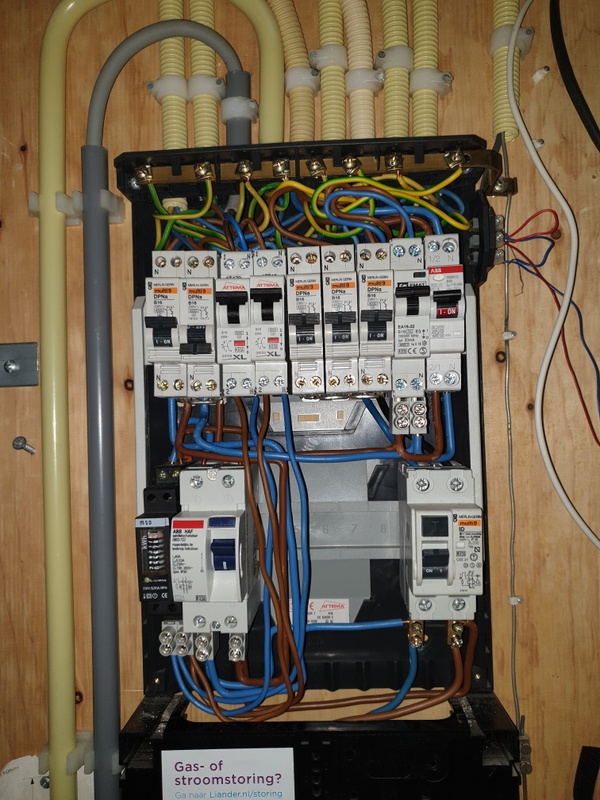

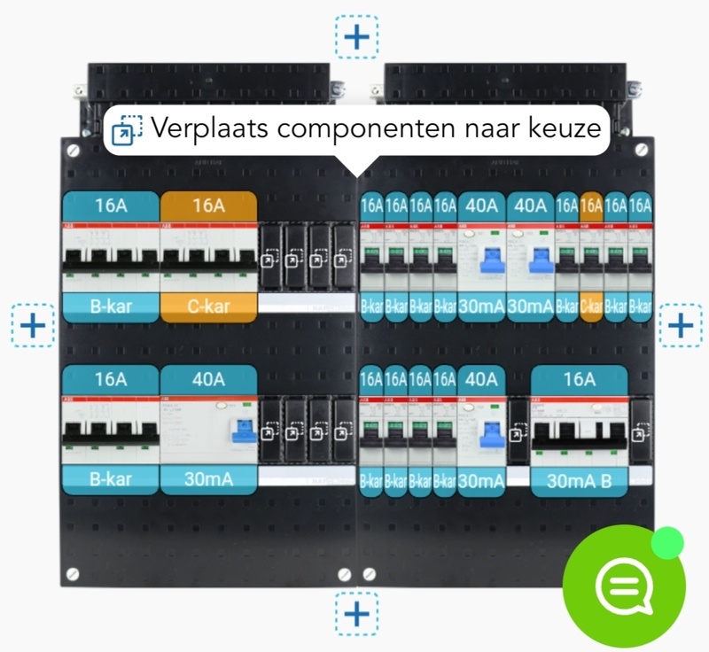

Vanmorgen heb ik de nodige aanpassingen gedaan
- De overbodige aftakklemmen bovenin zijn weg
- Draden van groep 3 en 4 (PV) zitten nu goed
- Groep 9 (EV) netter aangesloten
Todo
EV groep afzekeren op 16A ipv de huidige 20A
Aftakklemmen onderin bestellen en vervangen
Kast vervangen voor een nieuwe 3 fase kast
Afbeeldingslocatie: https://tweakers.net/i/pQS-7nYiWFxeu5luX4g8R5Get0g=/x800/filters:strip_icc():strip_exif()/f/image/uQVEVqTpvwwfcMt1O618eB2J.jpg?f=fotoalbum_large

Woodski schreef op dinsdag 13 augustus 2024 @ 08:36:
Todo
Mits de financiële mogelijkheid er is zou ik m'n todo inkorten naar kast vervangen voorbereid op 3F.
@Woodski en als je Sander Vunderink even mailt met bv mijn voorgestelde kast + alamat kunnen zij je evt wel zeggen wat je verder nodig bent als zij de montage alvast voor je verzorgen.
Dan ben je geen adereindhulzen + perstang + 6mm kwadraat VDS-draad nodig. Wel het koppelbrugje iig om voorlopig overal voeding te hebben (zolang je nog geen 3F hebt).
Todo
Ik vind het nog steeds rommelig.
Waarom EV groep afzekeren op 16A? Als je langdurig op 16A laadt, kun je 'm beter afzekeren op 20A.
Stug VD is ook niet echt fijn werken. Ik zou (in je nieuwe kast) kijken of je zoveel mogelijk VDS of nog beter; kammen kunt gebruiken.

timovd schreef op dinsdag 13 augustus 2024 @ 10:42:
Dat doet die op mijn aangeven, nadat die aangaf dat het hier gaat om een mobiele lader met een normale stekker. Een groep met normale wcd's mag niet zijn afgezekerd op meer dan 16 A.
Het gaat hier dus niet om een vaste laadpaal die 16 A trekt, maar een z.g. "granny charger" die maar 12 A gebruikt.
(De rommeligheid en stuk/soepel was ook allemaal al besproken.)

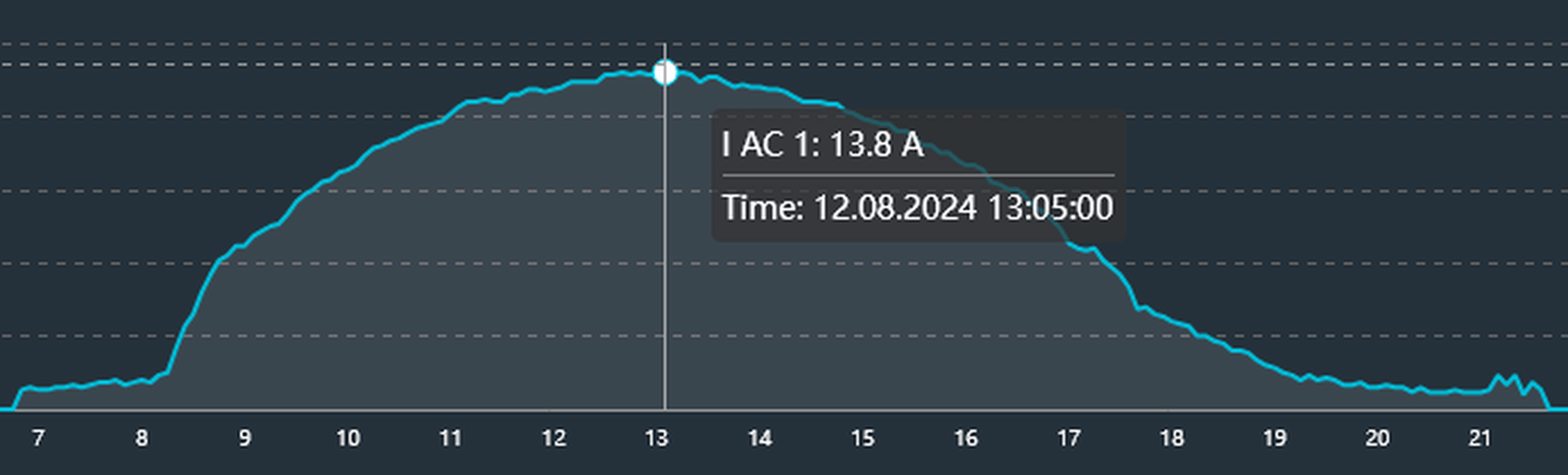

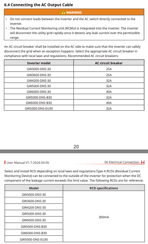

  • Knopsje
  • Laatst online: 09:02
@Juerd ik heb toevallig gisteren hier een vraag gesteld die daar mogelijk over gaat: Knopsje in "Het grote topic voor Elektra huisinstallaties - Deel 2"
Is deze regel de reden dat Goodwe een 25A automaat adviseert bij een 3000 watt omvormer?
  • Juerd
  • Laatst online: 13-11 21:32
Juerd
Knopsje schreef op dinsdag 13 augustus 2024 @ 13:11:
Lijkt me niet. 3 kW ≈ 13 A; 125% × 13 A ≈ 16 A.
Nou komt het iets boven de 16 A uit, dus wellicht zou je dat dan willen afronden naar 20 A, maar 25 A lijkt me wat overdreven. Ik vermoed dat het de *maximale* afzekering is, en dat dat woord ergens in het proces per ongeluk weggelaten is.
Maar om het zeker te weten zul je de fabrikant moeten vragen.

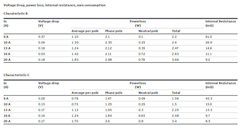

Niet eens altijd weggelaten. Maar zelf installateurs willen "maximale afzekering" ook vaak lezen als de "te gebruiken zekering".
@Juerd Weet jij zo of fabrikanten van automaten ook verliezen publiceren?
  • Knopsje
In de documentatie van Goodwe staat echt 'Recommended AC circuit breaker: 25A':
Afbeeldingslocatie: https://tweakers.net/i/jheCLx1cIEDKzHjFYOl_tJvAX7c=/x800/filters:strip_exif()/f/image/GxRH7tsb0UC1A7zpoW0EkBjn.png?f=fotoalbum_large
Ik wil het graag volgens de voorschriften installeren maar het lijkt mij vrij zwaar, zeker gezien het dan absoluut niet selectief is ten opzichte van de 25A zekering van de netbeheerder.

Septillion schreef op dinsdag 13 augustus 2024 @ 13:35:
Ja, in de datasheet staat het in W per pool bij vollast. Het zou mooi zijn als ze ook aangaven hoeveel het bij 80% belasting is.
De ABB SN201-B16 als uitgangspunt nemend: power loss staat als 3,6 W in de datasheet. Helaas moet je het verlies bij 80% zelf uitrekenen. Daarbij kun je volgens mij voor 't gemak wel uitgaan van een volledig ohmse belasting en dus R = P / I² = 3,6 / 16 = 14 mΩ. Bij I = 80% × 16 A ≈ 13 A is het verlies nog maar P = I²R ≈ 2,3 W. Dus met 20% minder belasting heb je ongeveer 35% minder warmte.
(Post meerdere keren gewijzigd vanwege domme rekenfouten. Ik denk dat het nu klopt, maar reken 't voor de zekerheid zelf even na :))
[ Voor 46% gewijzigd door Juerd op 13-08-2024 13:54 ]

Knopsje schreef op dinsdag 13 augustus 2024 @ 13:39:
Tja, de handleiding volgen is in het algemeen verstandig, maar dit advies lijkt me eigenlijk gewoon redelijk idioot, tenzij het een geadviseerd maximum zou zijn. Ik zou het lekker met een B16 doen en kijken hoe het gaat.
Op zich is dat ook wat de meeste mensen doen met maximumsnelheden in het verkeer :D
  • Septillion
  • Laatst online: 09:59
Septillion
@Juerd Ah, stom dat ik daar overheen las. Zou betekenen dat de B20 op 16A 14% minder warmte produceert dan de B16. Eigenlijk grappig dat ze dat volledig elektrisch aanpassen en niet mechanisch.
  • Juerd
Juerd
@Septillion Voor de DS301C aardlekautomaten hebben ze een handige tabel in de datasheet gezet:
Afbeeldingslocatie: https://tweakers.net/i/LedPtd-nbcxjAeVLEzYvIRWONsU=/800x/filters:strip_exif()/f/image/y1wHQHEEWKadzOUT1xarBdna.png?f=fotoalbum_large
Interessant trouwens dat die blijkbaar minder warm wordt dan de SN201 automaat (iig voor de B16). Ik ben benieuwd of ze de verbeteringen van de DS301C ook doorvoeren in een nieuwe serie automaten.
En interessant dat de C-karakteristiek over de hele linie zuiniger is. Misschien hebben de Belgen met hun C20's toch een punt :P
[ Voor 9% gewijzigd door Juerd op 13-08-2024 14:06 ]

Juerd schreef op dinsdag 13 augustus 2024 @ 13:55:
Check, leek mij dus ook vrij idioot.
Ze raden ook een 300mA aardlek aan, dat zie ik hier vaker bij omvormers langskomen. Dat advies wel opvolgen of gewoon een standaard B16 30mA plaatsen? Voor de omvormer van het woonhuis zou een 300mA geen probleem zijn, maar ik wil dezelfde omvormer ook ophangen voor de schuur, en daar was het plan met een PV-verder te werken. Hoe zou een 300mA aardlekautomaat dan aangesloten moeten worden?

Juerd schreef op dinsdag 13 augustus 2024 @ 13:40:
[...] Ja, in de datasheet staat het in W per pool bij vollast. Het zou mooi zijn als ze ook aangaven hoeveel het bij 80% belasting is.
P = I2 R -> 0,8 x 0,8 = 0,64 x 3,6 = 2,304 -> 36%.

Knopsje schreef op dinsdag 13 augustus 2024 @ 15:04:
Er is een kans dat het goed gaat met 30 mA, maar in principe kun je gewoon met 300 mA werken. Dat is geen ongebruikelijke waarde voor een PV-omvormer.
In dat geval zou je de distributiegroep (de groep in de hoofdgroepenkast, die naar de PV-verdeler gaat) een 300 mA aardlekautomaat kunnen maken, en in de PV-verdeler een installatieautomaat zonder aanvullende bescherming voor de omvormer en een 30 mA B16 aardlekautomaat voor de contactdoosgroep.
[ Voor 3% gewijzigd door Juerd op 13-08-2024 17:14 ]

Juerd schreef op dinsdag 13 augustus 2024 @ 17:14:
Super, dat is heel duidelijk. Ik ga wat materialen bestellen _/-\o_ Dank je wel!

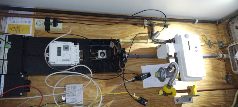

Vorige week zijn mijn meters vervangen en bij het aantrekken van de huisaansluitkabel, in een poging om de hoofdzekeringkast ook van onderen goed af te sluiten, is kortsluiting ontstaan en is 1 fase van de hoofdaansluiting doorgebrand. Al sinds wij hier wonen was de onderkant van de hoofdzekeringkast niet goed dicht, omdat er nu toch een Stedin monteur met zegelrecht was vroeg ik hem om dit in orde te maken. Maar dat ging dus niet goed, waarschijnlijk is op een of andere wijze de isolatie beschadigd.
Gelukkig verder goed afgelopen, een flits en harde knal maar geen gewonden, alleen een heel erg geschrokken Stedin monteur.
Binnen twee uur had ik 4 stedin auto's in de straat en moest de wijk stroomloos om een extra hoofdzekeringkast te plaatsen in mijn meterkast.
Afbeeldingslocatie: https://tweakers.net/i/_LZieohOzWHA5OK6wMPwx0tZYZA=/800x/filters:strip_icc():strip_exif()/f/image/Yy0rHiRYv5EDjbbyTRO6yZuE.jpg?f=fotoalbum_large
hoofdzekeringkast na de kortsluiting, inmiddels wijkje spanningloos en draden gedemonteerd. (sorry weet niet hoe ik in dit forum foto's kantel)
Afbeeldingslocatie: https://tweakers.net/i/_25ziesX_CRZeZlqnu5-iRmKPuA=/800x/filters:strip_icc():strip_exif()/f/image/9dThH5JMkAwnhCnH7dXknk3f.jpg?f=fotoalbum_large
De reparatie met een 40a automaat met een ingekorte huisaansluiting onder de oorspronkelijke hoofdzekeringkast die nu leeg is.
Volgens de storingsmonteurs is dit tijdelijk en moet de gehele aanvoerkabel vervangen worden door een graafploeg en opnieuw in mijn meterkast worden aangesloten.
Is dat alleen om weer genoeg kabellengte te hebben om direct onder de meter de hoofdzekeringkast te kunnen plaatsen? of is door de kortsluiting de grondkabel niet meer voldoende betrouwbaar en moet deze daarom worden vervangen?
verder had ik problemen om mijn raspberrypi 2 weer aan de praat te krijgen, maar ik vermoed dat dit toeval is en dat het sd-kaartje brak is na ca 4 tot 5 jaar onafgebroken gebruik. Of zou deze toch beschadigd kunnen zijn door de elektromagnetische puls van de kortsluiting? Bij de kortsluiting was alles spanningsloos want al afgeschakeld door de monteur en ik had de raspberry pi ook eerst netjes afgesloten alvorens de spanning eraf ging.

wlmpie schreef op dinsdag 13 augustus 2024 @ 22:29:
Het eerste deel zeg ik (wijselijk) weinig over, over je rpi denk ik dat het dom toeval is, als er was afgeschakeld, en ook de HZ eruit en er is voor de hz sluiting geweest lijkt mij dat niet met elkaar in relatie te staan.

onetime schreef op dinsdag 13 augustus 2024 @ 23:02:
@wimpie "is 1 fase van de hoofdaansluiting doorgebrand." Als je daarmee bedoeld in de kabel, dan ja die kabel moet dan compleet vervangen worden.
Ja de kabel fasedraad was doormidden en de Stedin monteur kon zijn puntbektang ook weggooien. Er was een hele hap uit de punt gebrand.
Die pakken het wel erg rigoureus aan. Hier de hele straat een nieuwe hoofdkabel en ze sluiten echt niet iedere keer de hele wijk af. Dan zou je dagelijks twee keer geen stroom hebben.

John245 schreef op woensdag 14 augustus 2024 @ 07:08:
In dit geval is er kortsluiting geweest en is de woning aansluitkabel verbrand, tevens nu mogelijk te kort.
Dan wordt er al snel afgeschakeld na een ongeluk(je).
Bij overlassen zit het uiteinde nog steeds "veilig" vast in je aansluitkast, als de nieuwe kabel iets dichter bij de woning ligt dan kan dat onder spanning indd met het overlassen, maar dan worden er ook andere (en meer) veiligheidsregels toegepast.
@wlmpie ik zie de beugels van de kabel in de oude situatie nog vast zitten, heeft de monteur die niet eerst losgehaald? 8)7
Als ik/wij zoiets doen laten we meestal de beugel vlak bij de aansluitkast zitten en proberen eerst het onderste deel aan te trekken, hebben we dan b.v. 15cm erbij, dan beugel bij de kast los en dan voorzichtig naar boven duwen/trekken.

Annuk schreef op woensdag 14 augustus 2024 @ 07:15:
Dat klopt inderdaad. Gebied afgezet. Gelaatsscherm, etc...
Daar was hij nog niet aan toe hij wilde alleen even kijken hoe het zat en KLABAM.

Ik heb een 4200 hangen op een 25A net-zekering.
Om dat nou met een 32A automaat te gaan beveiligen 8)7
Een Eaton 16A alamat is meer dan voldoende ;)

Maar dat is ook gewoon kul (ondanks wat de fabrikant voorschrijft). 4200W/230V=18,2A * 1,25 = 22,8A dan zit je met een 25A zekering prima. Dat op een 16A is niet helemaal passend. Behalve als je wellicht op twee strings verschillende dakoppervlaktes hebt en er nooit meer vermogen dan ~3000W teruggeleverd wordt.

Zonneboeren zijn over het algemeen (te) enthousiast. De omvormer hiervoor (Omnik 2K) moest en zou op een C16 draaien (ik had zelf al een B16 aangelegd).
Heeft daarna ruim 9 jaar op een B10 ALA gedraaid. (oké, wel een Emat ;)) De I-max kwam nooit boven de 9.5A uit.
Met de 4200 (zelfde oriëntatie, 2 strings onder verschillende hoeken) krijg ik alleen kleine piekjes die de 18A 'aantikken'.
Op een mooie warme dag, zoals de afgelopen maandag, blijft-ie dik onder de 16A.

True schreef op woensdag 14 augustus 2024 @ 10:00:
Bij zonnepanelen zal de maximale stroom lager zijn.
bij 4200 W en 245 V (wat de spanning wel is als er veel geproduceerd wordt op een zonnige dag, zit je op 17,1 A, dat houdt een 16A zekering wel even vol. (7% overschrijding). Niet vreemd dus dat dit al jaren probleemloos draait. Een 25A zekering als de hoofdzekering ook 25A is lijkt me, zeker bij smelt zekeringen die je niet zelf kan vervangen/resettten, niet goed en/of handig.

MeTooPV schreef op woensdag 14 augustus 2024 @ 11:18:
Daar kun je van alles van vinden, maar dan is de PV-installatie gewoon niet goed bemeten voor de woning. In dit geval zag je als voorbeeld dat die tot 13,8A komt en dan kunnen we nog discussiëren over een piekvermogen (wat je met PV eerder in april tot begin juni hebt qua temperaturen), maar tussen 11.00 en 15.00 is het vermogen tot meer dan 12A. En leuk dat de spanning zou kunnen oplopen naar 245V, maar wellicht wordt het in deze wijk wel bewust laag gehouden na klachten en is het her gewoon netjes 230V (tijdens mijn piekteruglevering was de spanning op de drie fases tussen de 234V en 236V). Maar hierop moet je een PV-installatie en zekeringen niet dimensioneren, deze externe factoren kunnen veranderen.
12A*230 = 2760W dan is die PV-boer een koekenbakker en had je hier ook weg kunnen komen met een 3kW omvormer.
Puntje bij paaltje: een discussie starten en zeggen "ik heb met een 4000 Watt omvormer ook gewoon een 16A automaat" is kortzichtig en onverstandig. In de specifieke casus waarbij er nooit meer dan 13,8A door de aders gaat is dat wellicht prima, maar mag die context gegeven worden. Een 4 kW omvormer afzekeren met 16A is gewoon inadequaat als er niet meer context gegeven wordt.

  • robin15243
  • Laatst online: 06-09 13:26
Hoi allemaal, ik breek even in op de zonnepaneel discussie. Wel handig dat het over afzekeren in de groepenkast gaat, daar gaat mijn vraag ook over!
Ik heb een bestaande kast met 12 groepen op 3 aardleks, een aparte 3f alamat met load balancing en een hoofdschakelaar.
Nou wil ik een 1-fase Vaillant arotherm vwl75/6 buitendeel installeren met 3-fase Unitower VIH 190/6 E. We gaan ook 2-fase inductie koken en 3-fase zonnepanelen leggen. Kortom: 3 kracht groepen nodig, extra aardlekschakelaar en 1 schakelautomaat vervangen van 16A B-kar voor 16A C-kar.
Ik heb bewust wat modules leeg gelaten zodat de kabels netjes van onder kunnen komen en alsnog de rechter kast in kunnen zonder ze te verlengen. Vaillant raadt C karakteristiek aan, maar is dit echt nodig? We hebben best veel groepen en grootverbruikers, dus mijn voorkeur zou B-kar zijn om de hoofdzekering te sparen.
Nu is de kracht aardlekschakelaar 30mA, is er nog een reden (mag dit überhaupt) om voor 300mA te gaan?
Hoofdschakelaar en aardleks zijn allemaal 40A, is er nog een reden om voor 63A te gaan behalve super dikke draad en een hoop gescheld?
Verdere tips en adviezen zijn welkom! :)

  • dragonhaertt
  • Laatst online: 10:10
dragonhaertt
@_'.'
robin15243 schreef op woensdag 14 augustus 2024 @ 14:07:
Ongerelateerde vraag, maar zijn dat YMVK of XMVK kabels?
XMVK mag je namelijk niet bundelen.
  • Septillion
Septillion
@robin15243 Ik zou voor aardlekautomaten gaan. Want groepen delen met PV is toch altijd vragen om problemen. Daarnaast, kijk naar wat de fabrikant van je omvormer zegt qua waarde van de aardlek.
Qua maximale stroom van de aardlekschakelaar hangt dat af van je PV. Zolang je daar <16A per fase blijft is er met 40A aardlekschakelaars niets mis.
En volgens mij hebben alle WP tegenwoordig wel elektronische start, dus zou een B-karakteristiek ook prima moeten kunnen.
En als de meeste van die kabels die van onder komen naar al die groepen moeten die nu rechts zitten, dan zou ik eigenlijk gewoon alles van de rechter kast in de linker kast doen en dan het nieuwe spul rechts. Scheelt je dan een berg kabels door de kast.
Ennuhh, pak even een stift en kras "Hoofdschakelaar" door ;) En plak dan stickertje op de juiste plaats.
[ Voor 29% gewijzigd door Septillion op 14-08-2024 14:22 ]
  • robin15243
@dragonhaertt deze spaghetti is afkomstig van een elektricien. Het zijn gelukkig wel YMVK-kabels. Ik ga ze netjes in pvc buisjes leggen tot in de groepenkast.
@Septillion aardlekautomaten zijn idd beter, maar een stuk duurder! Vandaar de keuze aardlek + schakelautomaat.
Waarom is groepen delen met PV vragen om problemen?
Enphase raadt een 30mA aardlekschakelaar aan achter hun IQ8 micro omvormers.
Ik verwacht 5100WP te installeren op 3 fases. Dat komt neer op ca 7A per fase.
Stickertje zal ik aanpassen O-)
  • MrBas
  • Laatst online: 09:54
robin15243 schreef op woensdag 14 augustus 2024 @ 14:42:
Als dit mijn elektricien was, was hij NOOIT meer in mijn huis gekomen. Wat een visitekaartje om zo achter te laten zeg.

@robin15243 Meerdere redenen om het niet te doen:
Als je PV een 300mA zou willen dan is deze te hoog voor een stopcontact voor normale (niet vaste) verbruikers.
De PV naar buiten is toch wat gevoeliger voor een aardfout en dat trekt de rest dan ook uit.
3x 3P+N aardlekautomaat op een rij sluit je makkelijk in één keer aan met een enkele kamrail.
Bij PV invoer kan de aardlek niet alle lek zien waardoor er situaties kunnen zijn dat er meer dan 30mA kan lopen.

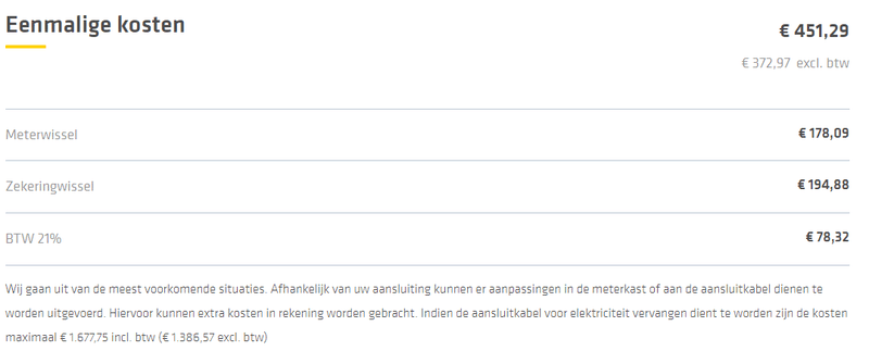

  • wlmpie
  • Laatst online: 08:55
RobertMe schreef op woensdag 14 augustus 2024 @ 09:16:
Lijkt mij dat @wlmpie het sowieso altijd kan vragen, "nee heb je, ja kun je krijgen". Immers zal een deel toch weer "open" moeten. Best case is het gratis, worst case betaal je een deel van de kosten (materiaalkosten etc voor nieuwe meter + werkuren voor vervangen van de meter). Ok, worst case betaal je echt de volle mep, en kun je er nog steeds van af zien.
Ik kreeg vandaag een telefoontje van Stedin om een afspraak te plannen, maar degene aan de telefoon kon mij niets zeggen over omzetten naar 3 fase etc.. Hij plande alleen afspraken.
Verder gaat het al 20 jaar goed met een 1x35A aansluiting en als dat nu een 1x40A automaat blijft vind ik het ook prima. Voorlopig houd ik mijn hybride toyota, dus laadpaal hoef ik nog niet, dus ik zie de noodzaak nog niet zo van een verbouwing naar 3 fasen. Ik moet dan ook nog mijn kook groep gaan ombouwen naar een krachtgroep.
Als Stedin het gratis zou doen omdat ze toch bezig gaan, dan zeg ik graag, maar ik denk dat het ingewikkeld gaat worden om dit buiten de reguliere betaalde procedure voor elkaar te krijgen. Dus ik laat het maar zo. Ik hoop alleen dat ik die C40A automaat mag houden en dat ik niet weer een smeltzekering krijg. Want als we met de kerst dan een keertje oven, vaatwasser, wasmachine en inductie voluit aan hebben staan, dan kan ik de getripte hoofdzekering zelf weer aanzetten.

  • Septillion
Septillion
@wlmpie Nouwja, ze plaatsen tegenwoordig alleen maar automaten. En doen normaal bij omzetten naar 3-fase alleen geen wisseling naar automaten omdat het extra materiaal en tijd kost. En er dus meer veiligheidseisen voor nodig zijn.
Maar als de hele boel al open moet dan zie ik geen redend at ze geen automaat zouden plaatsen eigenlijk...

  • wlmpie
Afbeeldingslocatie: https://tweakers.net/i/4ZDZ8hgrFxfoTsOVqDvloldbKtw=/800x/filters:strip_exif()/f/image/PrrbEEyU5HMAyQITtTnNB4Ae.png?f=fotoalbum_large
dit kost normaliter een overgang van 1x35A naar 3x25A. Die monteurs maken er natuurlijk net zo makkelijk een 3 fase aansluiting van als ze toch alles moeten vernieuwen, alleen die meterwissel komt er ook nog bij en dat kan een werkvoorbereider of monteur natuurlijk niet beslissen.
Verder hebben de storingsmonteurs al uitgebreid foto's gemaakt en het hele incident gedocumenteerd dus ik verwacht ook niet dat er eerst nog weer iemand komt kijken.

  • Annuk
  • Laatst online: 09:48
Annuk
wlmpie schreef op woensdag 14 augustus 2024 @ 16:16:
Afhankelijk van wat ze nu exact bij je gaan doen bij de sanering en wat ze bij je naar binnen gaan brengen kun je geluk of pech hebben.
Plaatsen ze je ook een nieuw meterbord plus aansluitkast dan is het geen werk om het direct 3F te maken, maar je zit ook met registratie etc vanwege de klus, en zit daar geen 3F bij in kan de monteur oid dat ook niet zomaar even doen ookal zou hij het wel willen en de spullen ervoor bij hebben.
Als je een contact nummer hebt van b.v. de betreffende uitvoerder die erbij is gekomen dan kan je mogelijk met hem iets regelen. Doe dit dan wel z.s.m.
  • robin15243
@Septillion Bedankt voor de tips!
Goede kans dat er een kast bij komt met onderinvoer, er een rechts->links verhuizing komt en er 3f 16A B 30mA aardlekautomaten komen. Even het prijsverschil uitrekenen met 1 aardlek + automaten.
@MrBas dus daarom doe ik het nu zelf. Het mag naast functioneel zijn, er ook best goed uitzien.
