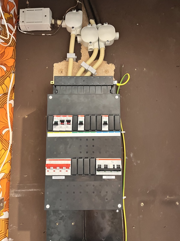

Ik ben weer iets verder sinds de laatste keer. o.a. besloten toch alvast groepen te kopen en plaatsen die ik in de nabije toekomst toch al zou plaatsen. Het werkt makkelijk zo met de groepenkast op mijn werktafel.
Afbeeldingslocatie: https://tweakers.net/i/6dibQHeUWp5W6VrYBQ2l8X08N_k=/x800/filters:strip_icc():strip_exif()/f/image/DszMStUf11uPwIhHKi5Lv493.jpg?f=fotoalbum_large
Voor de koekgroep alamat, de unit rechtsonder. Kan het kwaad dat die de stroom aangeleverd krijgt via de kamrail boven, en dan naar mijn inductieplaat gaat met kabels die ik aan de onderkant ga aansluiten? Mijn kennis van wisselstroom zegt mij dat het niet moet uitmaken, online lees ik dat van onder naar boven werken beter is maar niet waarom dat zou zijn. Ik heb gelijk een 3 fase kamrail met 3*4 pinnen geplaatst met het idee dat er ooit nog een e-geiser komt als back-up voor een warmtepomp.
Gelijk op de bovenste rij voor de normale groepen een 12 pins kamrail voor de nul geplaatst. Dat maakt het wel een tikkeltje lastig om die ene alamat waar de nuldraad binnen komt opgelijnd te krijgen met de andere alamats maar dat is geen ramp.
Ook maar een 6mm aardedraad van de aardrail boven naar een aansluitblokje onder gedaan. Isolatiekraagje van de adereindhuls gehaald. Als ik dan de krachtstroomgroep(en) onder de kast eruit doe hoef ik geen draad meer achter alle automaten langs te leiden. Verder zou ik in theorie de aansluitblokjes niet meer nodig hebben.

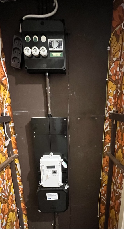

Nu nog bepalen hoe ik de groepenkast precies in de meterkast ga hangen. Wat mij het makkelijkst leek was op de volgende manier (waarschijnlijk een paar cm hoger dan zo op de foto):
Afbeeldingslocatie: https://tweakers.net/i/Krx1P44vJa11d9vdGTObM3ACmbg=/x800/filters:strip_icc():strip_exif()/f/image/APHa3Us3oINWFU1LaNSbkyl0.jpg?f=fotoalbum_large
De nieuwe aarddraad hangt er al rechts, en het kan zo mooi naast mijn oude groepenkast zodat ik niet zelf de live wires hoef over te zetten. Liander kan dat doen als ze drie fasen komen aansluiten. Kwa werk hoogte is dit voor mij ideaal ook zo.

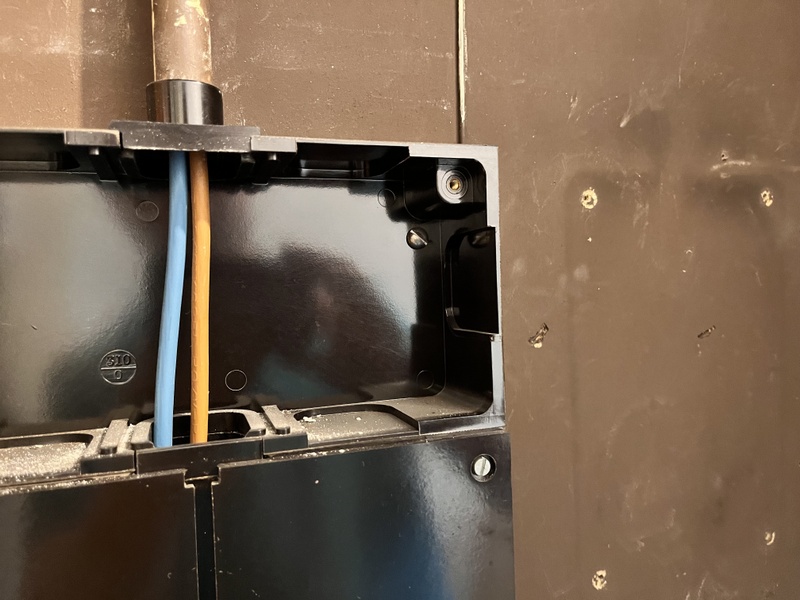

In het oude stroommeter kastje moet ik wel een nieuwe uitgang maken om een 19mm pvc buis aan te sluiten zoals ik het voorzie, en ik zit nog te denken wat handig is in deze situatie:
Afbeeldingslocatie: https://tweakers.net/i/EBQlAX0IbhkLoOaPfHoZ1zALmVk=/800x/filters:strip_icc():strip_exif()/f/image/rAgSeOHSKtpufZSGsBvWwSOK.jpg?f=fotoalbum_large
In volgorde van voorkeur:
  1. Dat dunne stukje rechts er uit zagen en net zo’n afdekplaatje met buis aansluiting vinden als boven zit. Maar hoe heet zoiets en waar vind ik een die past?
  2. Een gat boren en daar een wartel op zetten.
  3. Er op hopen dat als de installateur van Liander hier is, dat hij/zij het stukje boven wil overzetten naar rechts. Dan zelf een keer een kapje 3D printen om het gat boven dicht te maken later.
  4. De groepenkast iets hoger plaatsen en dan een pvc buis met twee bochten gebruiken en aansluiten bovenop de oude stroommeter kast.

Normaal gebruik je maar één haakse kamrail. Nu heb je allemaal koper zichtbaar (en makkelijk aanraakbaar), en moest je de draad aan de bovenkant op de kamrail in de kooiklem doen waardoor de kamrail verbuigt: het bewegende deel van de kooiklem beweegt omhoog tegen het vaste deel aan, en de kamrail hoort te zijn ingestoken aan de kant van het vaste deel omdat die op dezelfde hoogte zit ongeacht of er een draad in zit.
Nee, deze is bidirectioneel. Dat kun je zien aan de aanduiding 1/2 en 2/1. Je mag bij deze dus zelf kiezen aan welke kant de voedingsbron zit.

Juerd schreef op donderdag 1 augustus 2024 @ 16:13:
Bedankt! Dat wordt toch een andere kamrail bestellen dan.

In aanvulling op mijn eerdere vraag over hoe ik het best de verbinding van draadkast naar groepenkast kan leggen: Worden er normaal 6mm2 draden van de meter naar de groepenkast getrokken door de netbeheerder, of zijn dit 10mm2 draden? In het eerste geval kan ik een 19mm pvc buis leggen, maar in het 2de geval moet het gelijk 32mm worden.
  • jadjong
tweakuwe schreef op donderdag 1 augustus 2024 @ 19:08:
In aanvulling op mijn eerdere vraag over hoe ik het best de verbinding van draadkast naar groepenkast kan leggen: Worden er normaal 6mm[sup]2[/[sup] draden van de meter naar de groepenkast getrokken door de netbeheerder, of zijn dit 10mm[sup]2[/[sup] draden? In het eerste geval kan ik een 19mm pvc buis leggen, maar in het 2de geval moet het gelijk 32mm worden.
Neem twee wartels en een metertje 5x10 soepel. Voor die vijftien centimeter heb je bij gebruik van kabel in plaats van losse draad geen buizen en klemmen nodig.

Het gaat hier om de draden die de netbeheerder van de meter naar de hoofdschakelaar in je groepenkast legt bij een verzwaring van je aansluiting. Ik zit nu nog op 1x35A met een smeltzekering van Liander maar krijg binnenkort 3x25. Dan gaat de netbeheerder zelf die draden naar je groepenkast trekken omdat ze van de verzegelde meter komen.
  • Andrehj
Bij mij (Liander-gebied) zitten er 10 mm² (ALT-253 ;) ) draden tussen meter en groepenkast.
Maar normaliter zitten meter en de groepenkast direct op elkaar, zonder buis ertussen. Waarom moet er bij jou een buis tussen?

Maar wil je nou je nieuwe groepenkast naast je meterbord gaan hangen waar je hem vast hebt? Das toch niks?
Besten een abb 110x220 kastje, zet daar de 4 polige hoofdschakelaar in, als Liander komt vraag je of de monteur het huidige kastje wat er zit (die je open hebt op de foto) er tussen uit haalt en daar jouw kastje met hoofdschakelaar voor terug plaatst. Kan hij de fases en nul op die hoofdschakelaar aan sluiten en kan jij daarna netjes je kast boven t meterbord ophangen. Met nog extra ruimte door het extra kastje er tussen.

jadjong schreef op donderdag 1 augustus 2024 @ 19:14:
4x10mm2 is genoeg, ga ervan uit geen aarding van de netbeheerder, oftewel 3F + Nul is genoeg.
Maar officieel als het geen door de netbeheerder goedgekeurde kabel is mag men het niet aansluiten...
  • tweakuwe
  • Laatst online: 14-11 11:16
Andrehj schreef op donderdag 1 augustus 2024 @ 19:27:
Er direct op zou zeker netter staan. Maar waarom ik de nieuwe groepenkast er naast wil:
1. Dan kan ik de groepenkast alvast ophangen voor de oude weggehaald is.
2. Dan kan ik twee buizen direct naar beneden leiden zonder bocht. Ik heb nog twee loze leidingen in de vloer, die hoop ik naar de keuken gaan waar ik op termijn twee krachtgroepen heen wil.
Betreffende punt 1 kan ik zeker vragen of ik even snel de nieuwe kast er in kan schroeven terwijl terwijl de installateur voor 3-fase verzwaring even een koffie pauze neemt, nadat hij de hoofdzekering eruit gehaald heeft. Maar dan kom ik nog niet uit met punt 2.
Ik kan natuurlijk wel het zijklepje linksonder van mijn nieuwe groepenkast halen en de groepenkast direct tegen de draadkast zetten. Dan komt die zo:
Afbeeldingslocatie: https://tweakers.net/i/KwW5d73S4kh410fABVDjMJl-LeU=/x800/filters:strip_icc():strip_exif()/f/image/ZjaRL91JvuWV3IBudI2EBqkR.jpg?f=fotoalbum_large
Volgens mij best een nette oplossing toch?
[ Voor 20% gewijzigd door tweakuwe op 01-08-2024 20:23 ]
  • Annuk
  • Laatst online: 08:26
Annuk
tweakuwe schreef op donderdag 1 augustus 2024 @ 20:06:
Betreffende punt 1 kan ik zeker vragen of ik even snel de nieuwe kast er in kan schroeven terwijl hij een koffie pauze neemt nadat hij de hoofdzekering eruit gehaald heeft. Maar dan kom ik nog niet uit met punt 2.
Maar het mag niet ben ik bang voor... Ik snap wat je wilt, maar het meterbord + verhoging mag je officieel niet aan komen, is van de netbeheerder.
En met een beetje pech (of geluk) krijg je een compleet nieuw meterbord + aansluitkast en heb je niets aan je huidige oplossing(en).
Want je hebt je aanvraag nu toch lopen om je HZ om te laten wisselen naar automaat toch?
Weet niet wat voor hz-kast je hebt maar vermoed dat je nieuwe aansluit-combinatie krijgt i.c.m. meterbord.
  • tweakuwe
Annuk schreef op donderdag 1 augustus 2024 @ 20:25:
Het hoofdmeterbord zit er onder, en daaronder zit de oude HZ. Bovenop zit een meterbordverlengkastje maar die heeft geen functie (meer). Een foto maakt het duidelijker:
Afbeeldingslocatie: https://tweakers.net/i/t00YWFuAUGz9OspbiCVCuY1hSwE=/x800/filters:strip_icc():strip_exif()/f/image/ght0CuYUUurKX9QtZC7koaNu.jpg?f=fotoalbum_large
Ik ging er vanuit dat alleen dat onderste deel vervangen zou worden door een systeem met automaten. Dat het deel waar de slimme meter op hangt wel zo zou blijven, gezien die ook niet gek oud zal zijn.
Officieel heb ik alleen een aanvraag lopen voor een verzwaring naar 3-fase trouwens. Mijn hoop is dat ze dan gelijk drie automaten er in zetten (kon ik niet apart kiezen in het aanvraagproces, ondanks dat ze eerder zeiden dat dat wel zou kunnen). De datum plan ik zodra ik de nieuwe groepenkast heb hangen en er tevreden mee ben.
Zou ik echt in de problemen komen als ik die uitsparing van dat lege stukje meterbord aan de zijkant open maak?

tweakuwe schreef op donderdag 1 augustus 2024 @ 20:38:
Waarom huur je geen monteur in met zegelrecht om je nieuwe kast op te hangen op de plaats van de oude?
D monteur gaat nooit een ander pad leggen,; het is een gok dat er een monteur komt die het wel doet.
Kan je niet door een monteur met zegelrechten te en kleine kast boven de aansluiting laten hangen waar alleen een 3 fase HS zit?
Iedereen heeft een Fase in zijn leven waarbij hij/zij niet of just wel het vermogen heeft om meer Spanning te creëren zonder weerstand te ervaren en mooi met de stroom mee te gaan.
Recent hetzelfde gedaan. Gingen 3x25A smeltzekeringen in een een paar nieuwe kabels naar de meter. Zonder bijzondere noodzaak geen automaten is het beleid in deze regio (Liander, midden- NL). Helaas blijkt nu 1 fase dood, dus misschien komt die noodzaak nog…
Nee de huidige automatenkasten hebben een iets andere aansluitvorm op het bord, dan bestaat er de kans dat er openingen tussen komen en dat is uit den boze (aanrakings gevaar).
Dat gaat je vermoedelijk dus niets op leveren, borden worden standaard geleverd incl. aansluitdraden, zit jou HS niet recht boven het bord zijn de draden te kort en mogen ze officieel vanuit de netbeheerder niets opleveren, aangezien ze niet op een HS kunnen aansluiten.
Als je een lastige of streberige monteur hebt dan krijg je flinke problemen met mogelijk in het ergste geval een puntje fraude op je naam.

DiggerStubble schreef op donderdag 1 augustus 2024 @ 21:12:
Daar is nog geen noodzaak dus, zekering vervangen en/of aansluitdraadje vervangen, dat is minder werk iig dan automatenkast plaatsen...

Juerd schreef op donderdag 1 augustus 2024 @ 13:34:

hesselbeertje schreef op donderdag 1 augustus 2024 @ 21:27:
Ervaring hier (enexis gebied) is dat ze echt niet zomaar automaten plaatsen omdat je dat leuk vindt. Dan moet er een hele goede reden zijn (oude kast van bakkeliet bijvoorbeeld, of een klein kastje waarin maar 1 zekeringhouder past). Wordt hier trouwens onder spanning gedaan, denk dat ze t daarom niet doen indien niet nodig.
Hier ook Enexis gebied en ze deden het zo in 2010 bij wijzigen van 1 naar 3 fases.
  • habbekrats
  • Laatst online: 07:12
@tweakuwe Gewelidig 70s behang.
  • BGFG
  • Laatst online: 14-11 17:59
Klopt. Vorige week omgezet van 1x35 naar 3x25, maar ze hebben gewoon 3 stoppen gezet, geen automaten. Volgens de Enexis-monteur doen ze dat nooit als er al een stop gebruikt is. Stoppen schijnen ook wat zwaarder belast te kunnen worden begreep ik.
Een smeltzekering is over het algemeen trager dan een automaat en heeft daardoor in veel gevallen de voorkeur. Het kan natuurlijk een keer gebeuren dat de hoofdzekering wordt aangesproken, daarvoor moet dan iemand komen om deze te vervangen.

BGFG schreef op donderdag 1 augustus 2024 @ 23:28:
Klopt. Een hedendaagse automaat tript ergens tussen 1,13 en 1,45 × de nominale stroom. Een smeltzekering smelt ergens tussen 1,25 en 1,6 × de nominale stroom.
Dus uitgaande van 25 A kun je met automaten sowieso langdurig overbelasten tot ~28 A, met smeltveiligheden tot ~31 A. En als je "geluk" hebt, tot respectievelijk 36 A en 40 A. De smeltzekering staat een "kleine" overbelasting bovendien nog veel langer toe dan een automaat. Uiteindelijk is de doorgelaten energie, I²t (stroom kwadraat keer tijd), bij een smeltzekering een stuk groter.
Die extra speelruimte gaat natuurlijk ten koste van de veiligheid. Fabrikant Hager schreef daar een interessant artikel over. Gelukkig gebruiken we in het algemeen best dikke draden voor de "25 A" in onze groepenkasten.
Persoonlijk zou ik liever hoofdautomaten hebben in plaats van hoofdzekeringen, maar ik zou er zeker geen 300 € voor over hebben!
[ Voor 5% gewijzigd door Juerd op 02-08-2024 01:04 ]

Juerd schreef op vrijdag 2 augustus 2024 @ 00:47:
Ik sta er hetzelfde in. Automaten hebben mijn voorkeur, maar wel heel duur. Al verdien je het snel terug als het er voor zorgt dat je meer zelf kan doen zonder installateur.
Zou het zin hebben om na de hoofdschakelaar per fase nog een B25 1P+N te gebruiken voor je de fase doorverbind naar de aardlekschakelaar/alamats? Die zouden dan in theorie sneller eruit klappen dan dat je smeltveiligheid doorbrand.

tweakuwe schreef op vrijdag 2 augustus 2024 @ 02:22:
In theorie wel, maar een smeltzekering slijt ook (stel je een haar voor waaraan je een baksteen knoopt voor een tijd, de haar rekt uit en op het laatst knoop je er een klein steentje aan een pang haartje door), en uiteindelijk klapt die dan ook een keer voordat je B25 automaat eruit vliegt.

  • Laatst online: 04:38
Juerd
Het zou zin hebben, maar ook automaten werken thermisch en zijn dus een weerstand in serie met al je verbruikers. Het verbruikt energie (die je in dit geval zelf zou betalen) en warmt op; die nadelen moet je afwegen tegen het voordeel. In plaats van ná de hoofdschakelaar, zou je die automaat zelf als hoofdschakelaar kunnen gebruiken om ruimte te besparen.
  • onetime
onetime
@Vaevictis_ meter genuld; de meter corrigeren voor de impedantie van de meet snoeren en dergelijke;
zodat de meting de juiste waarde weergeeft.
Met dergelijk lage impedanties gaan allerlei meetkabel en verbindings weerstanden de meting significant beïnvloeden. Om toch een juiste waarde te kunnen bepalen moet je daarvoor corrigeren.
  • tweakuwe
Juerd schreef op vrijdag 2 augustus 2024 @ 12:08:
De vraag is dan of dit volgens de NEN/netbeheerder wel als hoofdschakelaar zou tellen. Aan de andere kant zijn gangbare hoofdschakelaars nu ook C40 automaten, dat zou best B25 kunnen zijn.
Als ik mij niet vergis zou het dan wel een 4P automaat moeten zijn, niet een 3P+N?
[ Voor 6% gewijzigd door tweakuwe op 02-08-2024 12:23 ]
  • Juerd
Juerd
tweakuwe schreef op vrijdag 2 augustus 2024 @ 12:20:
Gangbare hoofdschakelaars mogen 40 A hebben maar zijn geen automaten! Ze beveiligen niks, en geven alleen een mogelijkheid tot schakelen/scheiden. Je mag een installatieautomaat als hoofdschakelaar hebben, omdat een vermogensschakelaar ook de relevante aspecten van een lastscheider heeft. Een monteur zal wellicht even verbaasd zijn omdat het ongebruikelijk is.
Het zou een onverplichte beveiliging zijn, en dat geldt ook voor de N. Het mag dus 3P+N zijn; de N schakelt dan mee, zodat die wordt gescheiden, maar is niet beveiligd.
  • tweakuwe
Juerd schreef op vrijdag 2 augustus 2024 @ 12:29:
Interessant. Kijk ik even bij SV voor ABB, dan kost een B25 3P+N automaat maar een tientje meer dan een onbeveiligde hoofdschakelaar die gewaardeerd is voor 40A. Het is dat ik de hoofdschakelaar al in huis heb, maar anders had ik wel de automaat gekozen voor dat tientje verschil. Beter dan 330-560 euro bij de netbeheerder aftikken voor wat automaten.
  • Juerd
Juerd
@tweakuwe Heb je al berekend wat het opgenomen vermogen van de automaat je zou kosten in de loop van 10 jaar? :)
(Ik niet, want ik weet niet hoeveel dat is bij minder dan volle belasting.)
[ Voor 25% gewijzigd door Juerd op 02-08-2024 12:45 ]
  • tweakuwe
Juerd schreef op vrijdag 2 augustus 2024 @ 12:39:
Edit: Ik zat net met verkeerde cijfers te rekenen, ik had even niet door dat de search engine nu wat AI verzinsels bovenaan plaatst. Nu gecorrigeerd:
~1122 kWh, met een rating van 12.8 watt voor de automaat en de aanname dat die altijd dat vermogen trekt. Met de huidige stroomprijzen is dat dus een betere optie dan als de netbeheerder automaten komt plaatsen.
De vraag blijft of dat verbruik het je wel waard is. Mocht je nou regelmatig de grenzen van je aansluiting opzoeken dan is het misschien het overwegen waard, maar zelf verwacht ik dat niet dus ik blijf lekker bij een onbeveiligde hoofdschakelaar.
[ Voor 38% gewijzigd door tweakuwe op 02-08-2024 13:01 ]

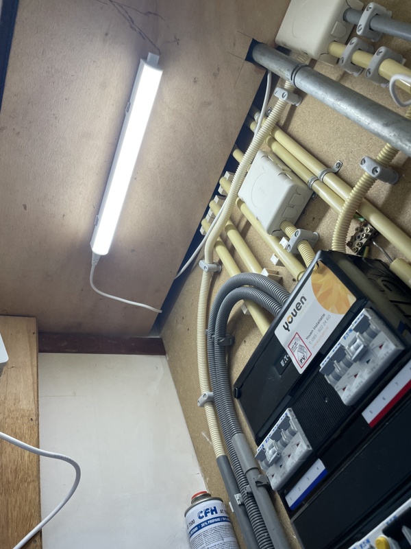

  • tweakuwe
RemmyB83 schreef op zondag 4 augustus 2024 @ 16:58:
Pic or it didn't happen😉
Before:
Afbeeldingslocatie: https://tweakers.net/i/j_WX6i9mqf9qN19jkGurtTOTlfU=/x800/filters:strip_icc():strip_exif()/f/image/ImNXVxa2oGsJXcphUkoNxoQY.jpg?f=fotoalbum_large
After:
Afbeeldingslocatie: https://tweakers.net/i/4h660bYuU6TMXKpmajQgM9V5Kss=/x800/filters:strip_icc():strip_exif()/f/image/b1kP9r3nydG0UIam1mA8ckO2.jpg?f=fotoalbum_large
De buizen en lasdozen boven worden dus nog vervangen en netjes gelegd als ik alle fasen kan gebruiken ;)
[ Voor 5% gewijzigd door tweakuwe op 04-08-2024 17:30 ]

Ik kon mijn nieuwsgierigheid niet bedwingen. Het geluid komt ongeveer hiervandaan
Afbeeldingslocatie: https://tweakers.net/i/OF2Oz-eu8R_QlXq5z1PrQDxR4js=/x800/filters:strip_icc():strip_exif()/f/image/xJ2znirHW9anlUfTwq43lCW2.jpg?f=fotoalbum_large
Even voor de dubbelcheck, dit is niet iets wat ik niet mag uithakken oid ? Geen idee wat het is nog :P

  • jadjong
Inbouwdoos van de buren. :P

Afbeeldingslocatie: https://tweakers.net/i/uQTj4SYoRZEFqTtbOqYAihzPgoI=/x800/filters:strip_icc():strip_exif()/f/image/nmSdcD6u92Mzqd6S8GZU18tW.jpg?f=fotoalbum_large
Lijkt op een buisklem van de.....buis in kwestie. :) Dus ik ga zo nog even luisteren voor de zekerheid en dan hak ik een heel stuk uit indien nodig.
Gaat gewoon met een hamertje en een beitel, ongelofelijk poreus. Ik ga er maar vanuit dat die draagmuur meerdere lagen heeft (0 verstand van)

silverball schreef op maandag 5 augustus 2024 @ 13:02:
Ziet er uit als een ordinaire ouderwetse plug. Hoeveel mm is dat ding, zou me niets verbazen wanneer hij 8 of 10mm is.
Afbeeldingslocatie: https://jaakvanwijck.nl/webshop/wp-content/uploads/2023/03/expandet-aea.jpg
[ Voor 5% gewijzigd door Electro Wim op 05-08-2024 13:10 ]
