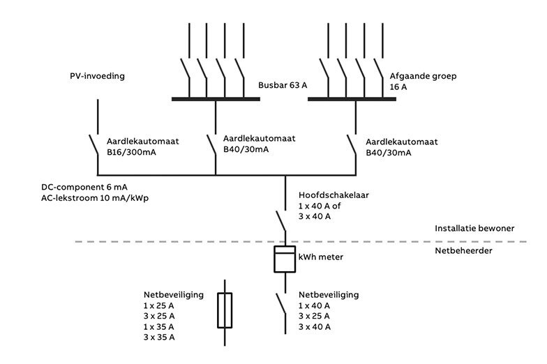

Alleen aardlekautomaten is niet zaligmakend dan kan je nog het risico dat je te hoge stromen hebt lopen op de rails/draden in de kast.
Oplossing 1
Afbeeldingslocatie: https://tweakers.net/i/lWrGr18cqiGXIFAOpG0k5JcWmfM=/full-fit-in/4920x3264/filters:max_bytes(3145728):no_upscale():strip_icc():fill(white):strip_exif()/f/image/QSkbCEQHbePqwkCwquReekyP.jpg?f=user_large
Oplossing 2
Afbeeldingslocatie: https://tweakers.net/i/UkytY835K1YYz7ukjFVvqlVNzsU=/full-fit-in/4920x3264/filters:max_bytes(3145728):no_upscale():strip_icc():fill(white):strip_exif()/f/image/2CVcNHRcRKnEurw13UVS9GCj.jpg?f=user_large
