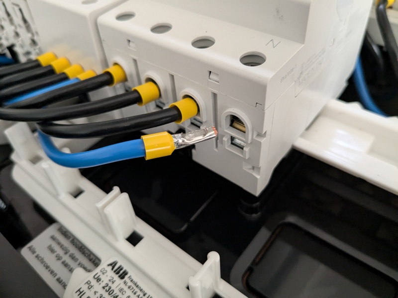

  • Nickname27
  • Laatst online: 17-09 10:31
martijn v o schreef op zondag 23 juni 2024 @ 19:15:
Ding hangt gewoon in de meterkast? Lees ik dat goed?
Ja, zie (rechts op de foto): Nickname27 in "Het grote topic voor Elektra huisinstallaties - Deel 2"
[ Voor 3% gewijzigd door Nickname27 op 23-06-2024 19:18 ]

Enexis de SAP set. De reden erachter was volgens de monteur dat ze zo weinig mogelijk verschillende sets willen hebben.
John245 schreef op zondag 23 juni 2024 @ 20:06:
Lijkt me sterk (werk er zelf ook) en voor huisaansluitingen in de meterkast is 16mm2 maximaal, aangezien de meeste meters ook geen grotere diameter aankunnen.
Denk dat de monteur dat verkeerd heeft gehad (of iemand in opleiding).

Volgens de monteur is dit 16mm2 boven en 25mm2 beneden. En het was geen monteur in opleiding.
Afbeeldingslocatie: https://tweakers.net/i/mfAo18cm5SM-BOCUg8Lb0x_EZRE=/x800/filters:strip_icc():strip_exif()/f/image/JCX2x7gnfnt3uPUokZqxq1WT.jpg?f=fotoalbum_large
Nickname27 schreef op zondag 23 juni 2024 @ 19:10:
Doorstromer kostte mij 550 euro incl installatie (200 euro voor een Bosch 15kW van Amazon.de +350 installatie, ding hangt gewoon in de meterkast, was zo gepiept). [...] Nu zal er vast een punt in tijd zijn dat de meerprijs van de WPB is terugverdiend ivm de COP.
Uitgaande van gelijke installatiekosten en een goedkope warmtepompboiler van 1750 €, is er een verschil van 1550 € dat je met de zuinigheid door de COP > 1 zou moeten terugverdienen. Als ik voor het gemak het stilstandverlies van de boiler weglaat en uitga van een behoorlijk laag energietarief van 0,25 €/kWh, moet je dus 1550 € / 0,25 €/kWh = 6200 kWh zien te besparen, wat het omslagpunt met COP 3,5 t.o.v. de 15 kW doorstromer legt bij 413 uur oftewel circa 5000 keer 5 minuten douchen. Uitgaande van 3 keer douchen per dag dus pas na 4½ jaar. Bij 1 keer douchen per dag pas na ruim 13 jaar oftewel ongeveer de levensduur van de apparaten :)
Ik vind een doorstromer qua kosten helemaal geen gek idee, vooral als je niet kunt investeren of als je een eenpersoonshuishouden hebt. Warmtepompboilers zijn heel erg duur. Je moet wel voorzichtig zijn met je 3×25 A hoofdzekeringen en selectiviteitsregels negeren.
John245 schreef op zondag 23 juni 2024 @ 20:17:
Zonder de opschriften direct te kennen, maar op het oog is de bovenste 10mm2, net als de blauwe onder (PE)N draad, en zwart onder lijkt me inderdaad de 16mm2 super flexibel, is inderdaad klote draad die onderste, de litzes (interne draadjes) zijn nog dunner en de mantel beschadigd vrij snel, met alle gevolgen van dien.

Ik heb een nieuwe ABB SN lijn groepenkast gekocht en ga deze binnenkort plaatsen. Nu wil ik de 6mm2 die vanaf de hoofdschakelaar naar een 3 fase aardlekschakelaar verplaatsen naar een verdeelblok:
https://www.sandervunderi...eelblok-4-polig-100a.html
Om vanaf hier verder te gaan naar de aardlekschakelaar waarvan ik nu de 6mm2 wil gebruiken en daarnaast een aardlekautomaat voor de warmtepomp. Verder komt op het verdeelblok nog de te plaatsen aardlekautomaat van de zonnepanelen en in de toekomst de aardlekautomaat voor de laadpaal.
Bij het loshalen van de 6mm2 van de aardlekschakelaar komen de adereindhulzen behoorlijk geplet tussen de klemmen vandaan. Kan ik deze zo weer gebruiken in het verdeelblok, of is het beter om hier nieuwe hulzen op te persen?
Afbeeldingslocatie: https://tweakers.net/i/bgi0Bwf3HcUZajx1-4X5kZ6me3U=/800x/filters:strip_icc():strip_exif()/f/image/xPrXplp67M3RhIOftyRZXPJs.jpg?f=fotoalbum_large

Weet je zeker dat je een verdeelblok wilt? Zie de paar afgelopen pagina's van dit topic over de groepenkast van @Nickname27. Ik heb daarbij uitgelegd waarom ik liever zou werken zonder apart verdeelblok; een kamrail is ook goed bruikbaar om van af te takken. De situatie waar die op uit kwam, vind ik heel geslaagd.
In principe is die weer bruikbaar. Als je het aanhaalt met het juiste moment (je gebruikt toch wel een momentschroevendraaier, he?) vervormt het precies zo veel als nodig. Uiteindelijk is contactoppervlak niet de enige factor, contactdruk is ook heel belangrijk. Zelf zou ik de bestaande adereindhuls even opnieuw krimpen om de vorm weer wat vierkanter te krijgen en 'm gewoon hergebruiken, maar als ik geen krimptang in de buurt zou hebben liggen, zou ik 'm ook gerust zonder verdere bewerking durven hergebruiken.

Juerd schreef op maandag 24 juni 2024 @ 20:49:
Ik wil vanaf het verdeelblok naar een dinrail hoger (voor de aardlekautomaat van de zonnepanelen) en naar een dinrail lager (extra HLD22 kastje) voor de aardlekautomaat + kWh meter van de warmtepomp (1 fase) en de aardlekautomaat van de laadpaal (3 fase). Daarom leek me het verdeelblok een goede oplossing.
Ik heb een WIHA momentschroevendraaier aangeschaft voor de werkzaamheden, dus kan alles netjes op moment vastzetten. 2Nm is toch best stevig vastdraaien.
Goed om te lezen dat het ook zo weer gebruikt kan worden. Dan ga ik het eerst zo proberen. De krimptang is nog onderweg.
In hoeverre kan je door te strak aandraaien de adereindhuls beschadigen? Ik dacht dat vooral de schroef/kooiklem te lijden had onder te strak aandraaien. De Eaton hoofdschakelaars hebben een range die loopt van 2.4 tot 5 Nm (zie hier), en ik heb in mijn meterkast de 6mm2-aders die in de hoofdschakelaar zitten, op 4 Nm vastgedraaid. Achteraf zou ik ze niet zo strak gedraaid hebben. Maar nu het zo zit, kan het kwaad?
☀️ 7920 Wp | 🔋 Zendure Solarflow 800+ |🌡️ Stiebel Eltron WPL 15 ACS, HM Trend | Home Assistant
manusjevanalles schreef op maandag 24 juni 2024 @ 22:11:
Dat klopt. Als je het met het juiste moment aandraait, hoef je je volgens mij om het beschadigen van adereindhuls en geleider geen zorgen te maken bij de meeste klemmen in groepenkasten.
Ik denk dat dat geen kwaad kan.
Als er een range opgegeven wordt, heb ik de neiging het midden te kiezen. In dit geval zou ik lager dan 't midden gaan zitten, want zo sterk ben ik niet :)

Juerd schreef op maandag 24 juni 2024 @ 22:20:
Ja achteraf had ik ook lager gekozen. Maar die 4 Nm ging best makkelijk eigenlijk en zit eigenlijk ook wel redelijk in het midden van de range. Ik kan hem terugdraaien naar bv 3 Nm, maar misschien doe ik daar wel meer kwaad mee omdat de adereindhuls nu op 4 Nm is vervormd? Of de bedrading van de afgaande kant voorzien van nieuwe adereindhulzen. De aanvoerende kant kan ik niet opnieuw persen, want dat is 10mm2 of zelfs dikker. Maar die kan vast ook wel beter met 4 Nm omgaan.
[ Voor 3% gewijzigd door manusjevanalles op 24-06-2024 22:28 ]
manusjevanalles schreef op maandag 24 juni 2024 @ 22:25:
Ja achteraf had ik ook lager gekozen. Maar die 4 Nm ging best makkelijk eigenlijk. Ik kan hem terugdraaien naar bv 3 Nm, maar misschien doe ik daar wel meer kwaad mee omdat de adereindhuls nu op 4 Nm is vervormd?
Vervorming werkt niet op die manier, lijkt mij. Immers, als de draad vervormt door de druk, neemt daardoor ook meteen de druk weer af, waardoor het een tijdje ongeveer in evenwicht blijft tot de maximale vervorming bij die druk is bereikt. Maar zou je die platgeperste vorm als uitgangspunt nemen, dan zul je denk ik gewoon in minder slagen van laag naar hoog moment gaan.
Als je losdraait, altijd eerst losdraaien met een normale schroevendraaier en dan opnieuw aandraaien met een momentschroevendraaier.
Ik denk dat het geen kwaad kan om het zo te laten zitten, en ik denk dat het geen kwaad kan om het opnieuw met een lager moment vast te draaien.
Heb je een specifieke reden dat je vermoedt dat de draad het niet aan zou kunnen, of is het een onderbuikgevoel?
[ Voor 11% gewijzigd door Juerd op 24-06-2024 22:32 ]

Juerd schreef op maandag 24 juni 2024 @ 22:30:
Meer een onderbuikgevoel wat ik niet weg kan laten gaan. 4 Nm voelt erg strak namelijk, en had geen idee of die adereindhuls zo’n druk wel aankan. Maar ja, als 4 Nm nu al zo zit, waarom zou een lager moment dan wel beter zijn? Het enige wat ik nog zou kunnen doen om een beter gevoel te krijgen is de afgaande kant opnieuw persen en minder strak draaien (misschien doe ik dat wel, moet later toch nog wat aanpassen). Maar het is maar een gevoel, en niet gebaseerd op data.
manusjevanalles schreef op maandag 24 juni 2024 @ 22:36:
Tja, als je er beter van slaapt, gewoon een keertje afschakelen en losdraaien. (Uiteraard op de juiste manier de spanningsloosheid vaststellen.) Inspecteer de adereindhuls om te zien of ie het aan kon. Volgens mij is alles prima zolang die nog niet gescheurd is, en het koper nog bij elkaar houdt. Misschien wat mooie foto's plaatsen voor een second opinion. Maar ik vermoed dat het schroefdraad eerder stuk gaat dan de huls of de draad. Uiteindelijk is koper best zacht, het vervormt gewoon.
[ Voor 4% gewijzigd door Juerd op 24-06-2024 22:42 ]

  • ericplan
  • Laatst online: 21:46
ericplan
5180 Wp PV
Probeer een beeld te krijgen of de verdeelinrichting van ons appartementencomplex geschikt zou zijn voor all-electric. Kan iemand op basis van deze foto zeggen welke draaddoorsnede er tussen de verdelers gebruikt is? De dunnere draden gaan naar een hoofdzekering van één appartement. De diameter van de dikke zwarte draad lijkt net geen 9mm.
Afbeeldingslocatie: https://tweakers.net/i/SCACGKUJ3OGeHAzapqlvaBP3IWM=/800x/filters:strip_icc():strip_exif()/f/image/QDBJwGrL0njLlE3KNBVY7Ujs.jpg?f=fotoalbum_large
A'dam PVOutput
  • dreamscape
  • Laatst online: 17-09 16:01
ericplan schreef op donderdag 27 juni 2024 @ 12:13:
Nee, dat kan niet. En als iemand denkt dat wel te kunnen, moet je op basis van die informatie zeker geen beslissingen gaan nemen.
Meten is weten. ;)
Ik vind het er overigens uitzien als een hobbymatig in elkaar geklust doosje dat leuk is voor wat tuinverlichting maar meer niet. Althans, zo lijkt het op de foto in eerste instantie. Het is zo te zien H07V-R en dat zijn geen kinderachtige draadjes. Maar toch: even meten.
[ Voor 13% gewijzigd door dreamscape op 27-06-2024 12:42 ]
  • ericplan
ericplan
5180 Wp PV
dreamscape schreef op donderdag 27 juni 2024 @ 12:40:
Meten is weten. ;)
Buitendiameter van de blauwe draad is 9,0 mm. Merk is Donné. Geen hobby-kastje maar een verdeler die de netbeheerder (1989 GEB Amsterdam) heeft vergeten te zegelen.
A'dam PVOutput
Aansluitklemmen komen wel enigszins bekend voor, en schatting 1 op het oog lijkt dit 16qmm koper massief samengeslagen, maar wat wil je full electric maken?
En om hoeveel appartementen gaat het?
Tip: dicht doen en eraf blijven, er zit geen voor beveiliging op als een aardlekschakelaar en kans dat er bv een>160A zekering voor zit, oftewel 1 foutje en je bent gefrituurd....
Laat de pand eigenaar en/of VVE voorzitter navraag doen bij de netbeheerder, en laat eens een installateur kijken en berekeningen doen.
Zonder dat is er sowieso geen zinnig woord op te zeggen.

  • leonbong
  • Laatst online: 23:38
@ericplan
Gezien de foto kunnen we concluderen dat het geen "modern" complex is.
Het is geen fijnaderige kabel maar wat de Britten class 2 noemen dus minimaal 6mm2.
H07V-R (staat op de geleider) met een buitendiameter van 8,5mm ==> 25mm2 geleider.
Ten minste in Nederland moet een verdeelinrichting zekeringen (overstroombeveiliging) hebben om de afgaande bekabeling tegen overstroom te beveiligen... verdeel-inrichting (lasdoos...) afkeuren.

  • ericplan
ericplan
5180 Wp PV
natural colour schreef op donderdag 27 juni 2024 @ 14:01:
Er zit bij de algemene toegangsdeur nog een kast met 100A mespatronen, dus het is beveiligd.
A'dam PVOutput
  • natural colour
  • Registratie: April 2022
  • Laatst online: 13-09 16:24
ericplan schreef op donderdag 27 juni 2024 @ 14:06:
Dan bedoel je niet een verdeelinrichting maar een lasdoos van één groep, in woningen is dat gewoonlijk met 2.5mm² bekabeld.
  • Theo74
  • Laatst online: 11-09 13:07
Als je op de dikke grijze kabels kijkt die in de lasdoos gaan dan vind je daar info op over de kabel en de aders. Bijvoorbeeld Ymvk 5x16 of iets in die strekking. Dan weet je dat er 5 aders van 16mm2 in de kabel zitten.
Als 1 hond vecht om een been, dan is hij zeker schizofreen.
  • ericplan
ericplan
5180 Wp PV
Theo74 schreef op donderdag 27 juni 2024 @ 14:21:
Het is buis met losse draad, dus helaas. Misschien staat de doorsnede op de draad, maar in ieder geval niet zichtbaar. En ik heb niet echt de behoefte om er in te grutten.
A'dam PVOutput

MAZZA schreef op donderdag 27 juni 2024 @ 16:45:
Beetje een lekenvraag:
Klik voor groot..
Ik heb een drie-fase (3x25A) aansluiting in mijn meterkast met 3 aardlekschakelaars en daar 12 groepen over onderverdeeld. Zie foto (en sorry voor de zooi, alles ligt los vanwege een wijziging in de stadswarmte unit onderaan). Ook te zien is nog een PV installatie en een 3 fase laadpaal met loadbalancer.
Nu zijn we de zolder aan het aanpakken en daar komt een airco unit bij (5kw). Ook willen we graag een infraroodsauna en elektrische vloerverwarming in de badkamer.
Dat betekent dus ook een uitbreiding van de meterkast. Maar hoe kan ik dit het beste doen? Sowieso een extra aardlekautomaat. Maar hoe voorkom ik dat ik 1 van de fases teveel belast ipv dat ik een verdeling maak over de 3 fases? Of is dat helemaal niet aan de orde? Moet een airco op een C-Kar automaat?
Verdere tips?
Een airco van 5000 Watt. Is dat echt het elektrisch vermogen ? Als dat zo is dan moet dat wel een 3 fase apparaat zijn. Die belast dan automatisch de 3 fasen gelijktijdig. De leverancier van de airco moet je kunnen vertellen of er een type c automaat nodig is. Maar dat is niet gebruikelijk.
Vervang de fornuisgroep voor een krachtgroep. Meestal gebruikt een kookplaat twee fasen. Zorg dat een eventuele oven op de niet door de kookplaat gebruikte fase zit.
Over de sauna en vloerverwarming valt weinig te zeggen zonder info over 1- of 3 fasen en het vermogen.

Juerd schreef op donderdag 27 juni 2024 @ 16:58:
Je zult na moeten gaan welke belasting er uiteindelijk per fase te verwachten is. Bedenk daarbij welke dingen tegelijkertijd aanstaan en hoe lang. Als je laadpaal aan "load balancing" doet op alle fasen, kun je die weglaten in de beredenering, omdat die dan automatisch terugschakelt wanneer dat nodig is.
Alvast mogelijk problematisch is de aansluiting van je kookgroep. Die had verdeeld moeten worden over 2 fasen, maar trekt nu volgens de kleurcodering alle belasting uit één 1-fase-aardlekschakelaar.
Verder ontbreekt een waarschuwingspictogram dat je zou moeten hebben vanwege de PV-installatie.
En d'r heeft iemand met stift op je mooie groepenkast staan kalken :(. Nodig de volgende keer iemand uit met een labelprinter :)
Wel creatief gebruik gemaakt van de aardrail, om met een tiewrap een bundel snoer aan op te hangen.
In principe alleen als de fabrikant dat voorschrijft. Het verschil tussen B en C zit alleen in de inschakelpiek; als er een inkschakelpiek van meer dan 3 × Inom wordt verwacht, heb je een C nodig, die staat een inrush van minstens 5 × Inom toe. 3 × 16 A = 48 A.
Zoals altijd: verdiep je in hoe 't moet en werk veilig met de juiste materialen en gereedschappen, of besteed het uit aan een professional.
