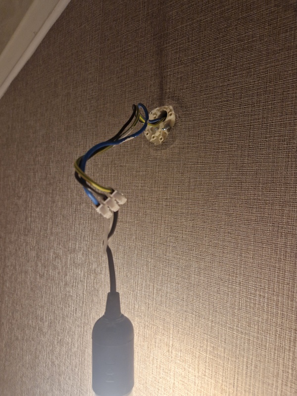

Samoht93 schreef op zaterdag 18 mei 2024 @ 12:01:
Kort vraagje. Ben bezig met de woonkamer verbouwen en ben aan het kijken hoe ik het netste de elektra kan doen voor een lamp boven de eettafel.
Huidige situatie:
Verdeeldoos in de muur op 1.80 hoogte en er loopt een 3 aderige kabel (niet in buis) achter het stucwerk naar het plafond en dan een kroonsteentje. Vorige eigenaar had dan met kabelgootjes draden naar de lamp. Kroonsteentjes zijn dus zichtbaar..
Begrijp ik het nu goed en hangen de kroonsteentjes grof gezegd in de hoek van wand-plafond?
Het plafond zijn kanaalplaten en overspannen het grootste deel van de woning en op die plaat staat boven de beoogde lamp positie precies een draagmuur op de 1ste verdieping.
Wil daarom eigenlijk niet frezen in die kanaalplafondplaten.
Mijn idee was een breedere en diepere sleuf frezen omhoog en dan opzij naar juiste locatie. Zodat kabel in een 16mm PVC buis kan. Dan een kleine inbouwdoos plaatsen met een adfekkapje en daar een stukje uithalen waar dan netjes een stukje kabelgoot in kan vallen.
Normale doos en kapje zou kunnen maar is wel wat groot en opvallend. Zat te kijken naar zo'n doos:
https://www.elektramat.nl...tagedoos-o16mm-28mm-3101/
Met zo'n kapje:
https://www.elektramat.nl...0-haf-deksel-v-doos-3121/
Of zijn er nettere manieren om dit op te lossen zonder in het plafond te moeten frezen?
Minste vind ik de positie van de huidige verdeeldoos die zit midden in een lange wand op zo'n 1.80m hoogte. Vorige eigenaar had hier overheen gestuckt. Wil zelf eigenlijk erbij kunnen blijven kunnen dus wordt denk ik een kapje en later iets van een schilderij eroverheen :X
Weet niet hoe je opties zijn, maar is een (minimaal) verlaagd plafond geen idee zodat je daar je elektra overheen kunt laten lopen naar de plaats waar je dat wenst?
Aangezien hoe ik het begrijp je de huidige kabel die in de stuc zit verwerkt toch wilt vervangen door buis met draad (en je dan toch opnieuw moet laten stucen).
Dan kan je in je verlaagde plafond bekijken hoe en/of wat je wilt wat betreft plaatsing etc.
En nu ga ik misschien een beetje "ver" maar kan je mogelijk direct elektra voorzien richting b.v. de ramen voor elektrische bediende raambekleding (binnen of buiten).
Of je maakt een stuk "zwevend" plafond zodat je de boel een beetje breekt (optisch gezien)
b.v. dit:
Afbeeldingslocatie: https://wereldklusser.nl/wp-content/uploads/2017/08/IMG_1782.jpg
random online foto
En dat dan vanaf de muur waar je je stroom hebt voorzien voor de verlichting tot hoever je zelf wenst...
Aangezien bovenstaande foto vrij hangt v/d wanden.. maar dan maak je dus een soort "schiereiland" in jou geval

Annuk schreef op zaterdag 18 mei 2024 @ 12:35:
correct, zie onderstaande foto de kabel had ik er al uit gehaald dus in de hoek van wand en plafond kwam die uit.
Wordt sowieso opnieuw gestuckt, dus dat is geen issue.
Afstand omhoog is ongeveer 45cm (doos zit op ongeveer 1.95m ipv de eerder genoemde 1.80m) en opzij ongeveer 100cm.
De dimmer die je ziet die blijft en zit precies in het midden van waar een tafel zou komen te staan.
Dus mooiste is als de lamp daar op uitgelijnd komt uiteindelijk.
Afbeeldingslocatie: https://tweakers.net/i/q2Jcp15XRTffazW4JIZO_jM_y9A=/800x/filters:strip_icc():strip_exif()/f/image/ms36lPkMN4RBHvXTnKysaofP.jpg?f=fotoalbum_large
Stukje verlaagd plafond zou inderdaad een optie kunnen zijn. Denk alleen dat het in deze kamer wat minder mooi is, lange smalle kamer.
Heb trouwens overal in huis alleen wandlampen, dus nergen dozen in het palfond. Maakte het best lastig om leuke lampen te vinden voor elders in huis...

Samoht93 schreef op zaterdag 18 mei 2024 @ 13:40:
Nog even zitten denken wat de mooiste oplossing is en denk dat ik zelf wat ga maken. Zat te denken aan 42mm steigerbuizen met dan een 1 steun aan de wand, voetplaat is 100mm dus kan prima over een kleine 50mm doos heen. en dan 2 plafondplaten. Kabel kan dan mooi door de buis heen en dan iets van 5 losse lampen aan de steigerbuis hangen.
Kan deze lampen wel standaard vinden met 2 of 3 plafondsteuns of tussen 2 wanden bijvoorbeeld maar combi van wand en plafond niet. Voordeel is dat de doos in de muur dan ook niet helemaal tegen het plafond in de hoek hoeft dus een stuk makkelijker boren. Nu nog even bedenken wat een mooie hoogte zou zijn.

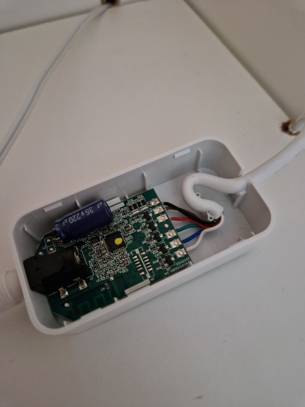

Afbeeldingslocatie: https://tweakers.net/i/X3h79fhU2NnZ0wUZLa5QKqTht00=/x800/filters:strip_icc():strip_exif()/f/image/vclXAO4x9gXDrXbZqaKYiw3G.jpg?f=fotoalbum_large
Dit is het doosje van de hue ledstrip. Weet iemand of ik deze er af kan halen, zwart en rood kan verbinden met gewoon het lichtpunt via kroonsteentje oid en zo ook de strip werkbaar heb zonder stopcontact en draden spaghetti?
  • Xander
  • Laatst online: 00:34
Xander
Draakje5 schreef op maandag 20 mei 2024 @ 12:06:
Nee, niet als je de LED-strip heel wilt houden.
  • Draakje5
  • Laatst online: 21:55
Xander schreef op maandag 20 mei 2024 @ 12:11:
Hmm. Is er wel een andere optie om de LED strip van HUE aan te sluiten direct op het stroomnet? Of ben ik verplicht de stekker en stopcontact te gebruiken?
  • Xander
Xander
Draakje5 schreef op maandag 20 mei 2024 @ 12:18:
Je zou een andere 24VDC voeding kunnen gebruiken ter vervanging van de adapter.
Dit "doosje" heb je dan wel alsnog nodig.
  • Annuk
  • Laatst online: 23:15
Annuk
Nee, er zal altijd iets van een transformator tussen moeten zitten die 230Vac omvormt naar 12Vdc (vermoedt dat het iig 212Vdc is).
  • Andrehj
Je zult uit moeten vogelen wat voor voedingsbron (of, waarschijnlijker, stroombron) de LED's nodig hebben en die moeten aanschaffen. Dan kun je de LED's daar vervolgens op aansluiten.
  • Xander
Xander
Andrehj schreef op maandag 20 mei 2024 @ 14:18:
Zo'n Hue strip gebruikt gewoon een 24VDC constant voltage spanningsbron.
Maar dit "doosje" is de LED-controller en hetgeen wat via Zigbee met Hue babbelt. Haal dat er tussenuit en je Hue strip is geen Hue meer. ;)
  • Draakje5
Xander schreef op maandag 20 mei 2024 @ 15:37:
Helder, die moet er dus in blijven.
Dan is het dus de kunst iets aan te schaffen waar deze ronde stekker in kan en via dat apparaat aan de lichtkabels verbonden kan worden?

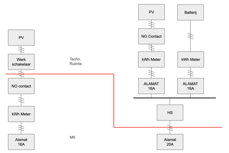

Even een dubbelcheck, ik ben aan het brainstormen om een batterij installatie te plaatsen in de buurt van mijn zonnepanelen. Het zou sowieso een AC installatie worden omdat dat meer opties voor de toekomst geeft.
Ik wil hiervoor een onderverdeler plaatsen.
Huidige situatie (links in het plaatje) heb ik een alamat (B16A) in de meterkast met daarachter een kWh meter en een NO relais (deze gebruik ik om mijn panelen af te schakelen bij negatieve stroomprijzen).
Vanuit het NO relais gaat deze met 5x2,5mm2 naar de technische ruimte waar nog een werkschakelaar hangt en deze gaat vervolgens met 5x2,5mm2 het dak op naar de micro omvormers.
In de nieuwe situatie wil ik een onderverdeler plaatsen in de technische ruimte zodat ik ook een batterij pack kan aansluiten. Dit batterij pack zal maximaal 10kW kunnen laden/ontladen. Daarnaast heeft de PV nooit meer dan ~7400W opgewekt, dus ik maak me niet echt zorgen om de 5x2.5mm2 tussen de onderverdeler en de meterkast.
Ik wil vooral weten of ik niets mis in mijn nieuwe opstelling. De lijn tussen de MK en technische ruimte zal door een B20A alamat afgezekerd worden. Aan de onderverdeler kant zou ik alleen een werkschakelaar plaatsen. Is dit zo in orde?
Afbeeldingslocatie: https://tweakers.net/i/VZG0nd0ANSVO2nlhS9tXz0N6ADI=/800x/filters:strip_exif()/f/image/kw9JwSropoSmUJmpP3D8qtdM.png?f=fotoalbum_large
  • Annuk
Annuk
JackBol schreef op maandag 20 mei 2024 @ 21:12:
Nee, die B20 alamat die je nu voor je HS hebt moet in alle gevallen achter je HS.
En als je de ruimte hebt in je onderverdeler zou ik daar persoonlijk ook een HS plaatsen, tenzij je daar dus als HS een werkschakelaar plaatst voordat deze de rest van je onderverdeler in gaat.
  • John245
  • Registratie: Januari 2020
(overleden)
Annuk schreef op maandag 20 mei 2024 @ 21:19:
Zoals ik het begrijp is die B20 alamat wel goed. Die dient om de kabel te beschermen van de hoofdkast naar de onderverdeler. Maar misschien voor de zekerheid een volledig plaatje toepassen.
  • MrBas
  • Laatst online: 29-10 18:24
Zoals ik hem begrijp is alles onder de rode lijn de huidige/bestaande verdeler. Linkerzijde oude situatie en rechts nieuwe situatie met nieuwe onderverdeler. Dus 20A in huidige verdeler naar HS nieuwe onderverdeler met daarachter 2x beveiliging voor pv/accu en 2x kw/h meter. Niks mis mee.
[ Voor 3% gewijzigd door MrBas op 20-05-2024 21:30 ]

  • Annuk
Annuk
MrBas schreef op maandag 20 mei 2024 @ 21:29:
Ahh zo bekeek ik het niet, in dat geval inderdaad prima.
Dit is inderdaad de situatie. Dank voor de bevestiging.
Ik zou hier beginnen als ik jou was: :+
Afbeeldingslocatie: https://tweakers.net/i/-ygcWsH8Hq61iqgYE0WmNDYTUw4=/full-fit-in/4920x3264/filters:max_bytes(3145728):no_upscale():strip_icc():fill(white):strip_exif()/f/image/ODE4zxQMJ1rtRlm3mmB4yfum.jpg?f=user_large
En pas daarna uberhaupt weer iets open gaan maken waar draden aan zitten. :P
In de tussentijd is de beste oplossing hierboven al genoemd, waar ik me bij aansluit:
(inbouw of opbouw) stopcontact plaatsen op die inbouwdoos waar nu de deksel in de muur zit, en dan in dat nieuw geplaatste stopcontact daar direct de originele adapter in steken. (En ook alléén die originele adapter)
Draakje5 schreef op maandag 20 mei 2024 @ 17:28:
Dat “iets” heb je in dat geval al, dat is die voedingsadapter waar je nu dat kruis door getekend hebt.
Ik heb goed nieuws voor je, je hoeft niets aan te schaffen, dat heb je al. Dat is dat ding waar je een kruis op hebt getekend.

Paul schreef op dinsdag 21 mei 2024 @ 08:50:
Helaas past dat ding met kruis niet op een stroomdraadje.
De bedoeling is/was om de ledstrip boven de kapstop te hangen. Kan ook wel met een WCD, wordt alleen niet fraaier.

Draakje5 schreef op dinsdag 21 mei 2024 @ 08:58:
Word je blijer van zoiets?
https://www.ledstripxl.nl...24-volt-30-watt-ip67.html
Dat zou je in de inbouwdoos moeten kunnen krijgen.
