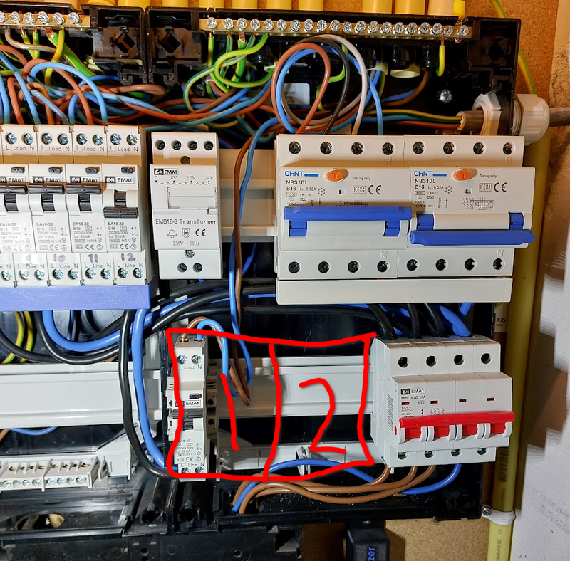

devriesjande schreef op vrijdag 8 maart 2024 @ 09:46:
@Taatort Zo te zien is er aan de groepenkast zelf niets mis. Wel is het schakelmateriaal verouderd. Ik zou daarom alleen de inhoud vervangen. Als je de nieuwe ABB alamats gebruikt dan ontstaat er ook ruimte voor de extra PV groep.
Hoe zit het dan met de berekening van de warmtehuishouding etc? Je kan niet zomaar groepen vervangen voor een ander merk oid.
2+2=4-1=3 QUICKMATH
  • MrBas
  • Laatst online: 29-11 00:36
ThinkPad schreef op vrijdag 8 maart 2024 @ 10:26:
Kan wel voordeliger als je besluit om niet alles alamat uit te voeren maar gewoon 2-3 aardlekschakelaars en de rest normale B16 groepen. Dan kom je op +/- €450 materiaalprijs voor een Eaton kast mét Eaton componenten.
@Taatort Kijk eens op https://www.groepenkastbestellen.nl en https://www.sandervunderink.nl/groepenkasten om een idee te krijgen qua prijzen voor de materialen. Zo'n kast kun je configureren en komt voorbedraad, dus zo super veel werk heeft een elektricien er ook weer niet aan.
Chint zou ik niet aan beginnen, dat is m.i. een downgrade qua kwaliteit t.o.v. wat je nu hebt (maar wat wel verouderd/onveilig is (500mA aardlek) en aan vervanging toe is als je toch met de installatie bezig gaat).
Zoek jij is een elektricien die jouw bestelde groepenkast zal gaan installeren :). Kan je lang zoeken. Meestal zit dit gewoon bij de prijs inbegrepen. Of je moet de klus op werkspot plaatsen en dat er 1 of andere beunhaas reageert. Materiaal is namelijk 25 procent waar het valt te verdienen bij een installatiebureau.
In deze regio zal geen enkele installateur het installeren in ieder geval.

MrBas schreef op vrijdag 8 maart 2024 @ 09:09:
Een zoekopdracht op het trefworod Chint en je wist eigenlijk al voldoende. Als de gehele kast Eaton is, die krachtalamat ook lekker Eaton laten worden. Ik zou zeggen tegen die leverancier dat je dit wilt en dat je dezelfde prijs wilt betalen als met de Chint, er is in de offertes nog genoeg mogelijk met prijzen.
Over het vervangen van die groepenkast. Ik zie het altijd zo, een cv ketel dient ook na 15 jaar vervangen te worden en behoeft ook elk jaar onderhoud. Hoevaak heb je zelf deze kast al onderhouden (eerlijk zijn) en wat is de gebruikelijke theoretische einde levensduur van een verdeler? Functioneren de aardlekautomaten nog naar behoren (testknop).
Dit is ommenabij de 25 jaar voor een verdeler. Dit is waar we rekening mee houden met NEN 2767 inspecties. Daarnaast kan je de nieuwe verdeler alsvast voor laten bereiden op de toekomst: reservegroep voor laadpaal, accupakket, warmtepomp etc. Als je dit later doet kost het je weer extra…
Maargoed dit zijn enkel maar adviezen. Dit is wat je overigens zelf ook via google hebt kunnen vinden.
Dank voor je adviezen.
Je hebt gelijk, ik heb eigenlijk geen onderhoud gedaan sinds de bouw. Maar was me daar, eerlijk gezegd ook onvoldoende van bewust.
Natuurlijk had ik mbt Chint e.e.a. zelf kunnen zoeken. Heb dat ook gedaan, maar weet dan nog niet helemaal zeker of dat wat ik vind op het wijde web voldoende objectief is. Daarom direct naar de experts hier, waar ik een hogere pet van op heb 😁

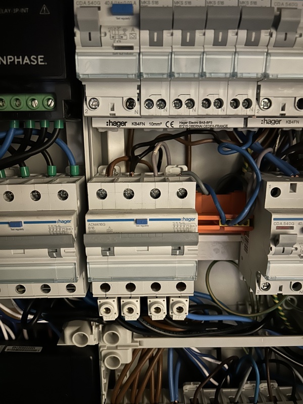

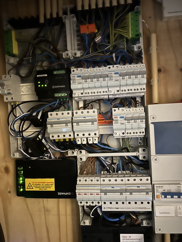

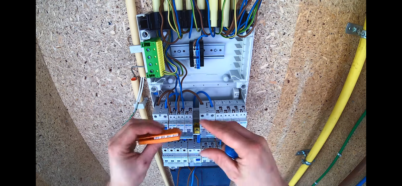

Vandaag is m'n laadpaal geïnstalleerd en die gasten hebben goed werk geleverd volgens mij.
Maar... Ik heb hier al eens eerder gepost over de lasklemmen die niet goed waren in onze nieuwe meterkast. Ik dacht dat de elektricien het had opgelost maar het laadpaal bedrijf gaf aan dat dit niet goed was. De bovenste kappen van de meterkast had ik er zelf nog niet af gehaald maar daar wemelt het ook van de lasdoppen. Ook mis ik wat aderhulzen en is de bekabeling van de solar deels ingedeukt doordat de kast er te strak tegenaanzat .
Ik baal als een stekker en heb er eigenlijk geen vertrouwen meer in dat de elektricien het goed gaat maken. Ik ga dus of iemand inhuren of toch beoordelen of ik het zelf kan fixen. Lastige is natuurlijk ook om iemand te vinden.
Afbeeldingslocatie: https://tweakers.net/i/c1SAhJyGKBGUjoXm-lEl5u98Bn8=/x800/filters:strip_icc():strip_exif()/f/image/Lu1rulXKNf6pSnWiwvW1e3CB.jpg?f=fotoalbum_large
Afbeeldingslocatie: https://tweakers.net/i/9CxIDWQbv2mRSs5m38AVJD5c5jU=/x800/filters:strip_icc():strip_exif()/f/image/UeLsoBjqk3EabcmdiqSv08LN.jpg?f=fotoalbum_large
Afbeeldingslocatie: https://tweakers.net/i/SiRuxqab48Fo_oMh0cwxiz_5QWA=/x800/filters:strip_icc():strip_exif()/f/image/7kKWupUBNWGpdwkSqn0Barxo.jpg?f=fotoalbum_large
Nu zag ik onderstaande klemmen, dit lijkt mij een eenvoudige vervanging voor de twee losse lasdoppen links boven. Klopt dat en welk systeem van hager is dit ?ik bedoel dan de houder in het midden op het bord van metaal die strip.
De krachtgroep onderin zit ook een lasdop op (de aarde was blijkbaar te kort) Die kan nu in de kast ernaast en dan is de kabel langgenoeg en ben ik die kwijt. Met de kamrail kan ik die toch eenvoudig vastmaken aan de krachtgroep ernaast of denk ik dan te eenvoudig ?
Kijk de aardlitze even losmaken en tapen kan ik zelf wel. Is natuurlijk ook gewoon stom / onwijs lui van die gast. Aan de groepen werken heb ik nooit gedaan. Alles vanaf de groepen (buiten met wartels, gietmoffen , wcd's enzo wel).
Sowieso de middelste kast bovenin moet ik goed nakijken. Dat is helemaal een drama en volgens mij past er niet eenvoudig een lasdoos nog boven om de kabels op lengte in te voeren.

Waypoint schreef op vrijdag 8 maart 2024 @ 19:44:
Rechts heb je ook nog losse lasklemmen. En het is leuk dat ze een paar lasklemmen in het houdertje hebben geplaatst, maar dat houdertje moet ook op de DIN rail geklikt worden.

@Trilliwilli en @John245 zo jullie zijn snel.
Thnx!
Die rijgklemmen die je linkt, dat is om 1 op 1 te verlengen? Bestaat er zoiets ook niet als een soort lasdop? Als ik in de middelste kast erboven kijk dan zitten er wel 3/4 kabels in de fase en nul en dan wordt het wel krap.
Ps je kiest dan gewoon de grijze kleur rijgklem voor de fase(ik die geen bruine rijgklem)?

@Waypoint
Ik twijfel aan die twee nullen in de hoofdschakelaar. Ik kan niet goed zien of die wel naast elkaar zitten. Liggend aan de hoofdschakelaar zou dat mogen, moet je even de info van die Hager erbij zoeken. Maar ik meen te herinneren dat ze dan wel netjes naast elkaar moeten en niet op elkaar.
Ik zie her en der nog wat blanke aders dus dat kan beter gestript en aangesloten worden.
Ik zie een aardlekautomaat in het midden met vier kleuren aan de uitgaande kant, maar geen blauw (?) is hier de verkeerde YMVK /XMVK kabel voor gebruikt of zo?
Dan nog een 'SEP' aardlekautomaat voor 'laadstation' dat soort merken wil ik persoonlijk niet in mijn groepenkast hebben. Je hebt een prima kast met allemaal Hager componenten en dan zit er zo'n anomalie tussen.

Waypoint schreef op vrijdag 8 maart 2024 @ 20:01:
Thnx!
Misschien ook eens goed uitzoeken wat er allemaal op die groep zit met de lasdoppen, misschien kan je boven de kast ergens een las doosje ertussen zetten? of een groepje erbji maken ergens in de kast.

popie schreef op vrijdag 8 maart 2024 @ 20:04:
@Waypoint Zijn er tekeningen van de initiele kast?
Thnx!
Ja die rijgklemmen zijn voor doorverbinden per draad. Verschilt per merk welke kleuren je hebt, maar grijs voor fase is geen probleem, bij driefasengroepen sowieso de fases labelen.
Ik vind je invoerkast overigens wel erg vol, ik zie aardedraden hele slingers maken terwijl het rijgblok bij Hager juist mooi aan de zijkant zit om dit te voorkomen.
Lassen boven of in de invoerkast maakt geen verschil, als de draden nu lang genoeg zijn om in de invoerkast te komen is dat wel de mooiste oplossing, je moet ook maar ruimte boven de groepenkast hebben om daar weer lasdozen te kunnen plaatsen.
Met vriendelijke groet, William. "Gentlemen, each of us must dance to his own tune." - Major Winchester in M*A*S*H episode "Morale Victory"

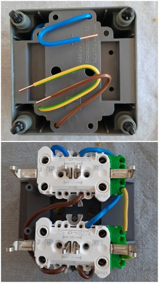

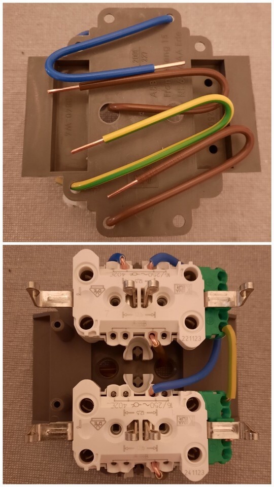

Ik heb een ABB 3640 lasdoos gekocht met 3640W4S deksel met 4 stopcontacten:
ABB 3640W4S viervoudige contactdoos
Nu viel me op dat de stopcontacten per twee van een bruine draad voorzien zijn maar dat de blauwe en geelgroene draad doorgelust zijn:
ABB 3640W4S stopcontact binnenwerk
Wat is daar het idee achter?
Vind trouwens ook dat de draden wel erg veel bloot koper later zien bij de aansluitingen, had dat graag anders gezien.
  • onetime
onetime
@Vliegvlug Die kan dus op 2 fases, of je lust hem zelf door...

@Vliegvlug Die dingen waren origineel bedoeld om boven plafonds bedoeld. Zo kon er indien nodig makkelijk 2 lichtgroepen geschakeld worden.

True schreef op vrijdag 8 maart 2024 @ 20:04:
@Waypoint
Klopt mbt verkeerde kabel, maar die is natuurlijk om te kleuren
De sep aardlek ken ik niet , is via de leasemaatschappij gemaakt. Is dat zo'n slecht ding dan?
John245 schreef op vrijdag 8 maart 2024 @ 20:15:
Nee dit is allemaal nieuw , de gehele meterkast en alle bedrading is nieuw. Zat in de kelder maar dat wilde ik niet meer omdat ik een nette kast wilde met voldoende grootte 8)7
Trilliwilli schreef op vrijdag 8 maart 2024 @ 20:25:
Ik heb kabels zowel van onder als boven komen qua invoer. Vandaar dat de grondkabels (de aarde) vanaf beneden hele slingers maken naar boven. Zeg je daarmee dat het logischer is ook beneden zo'n aarderail te maken ?
Ik verwacht weinig tot geen ruimte overigens boven de groepenkast voor lasdozen. Vandaar dat ik aan die rails ook dacht. Is ook nog eens vlot zelf te doen lijkt mij

Waypoint schreef op vrijdag 8 maart 2024 @ 23:28:
Eigenlijk zou er niets mis moeten zijn met de huismerken die in Nederland te vinden zijn: SEP, Gacia en EMAT. Een alternatief op deze wat tevens ook relatief veel gebruik merk is door de 'PV-boeren', 'WP-boeren' en 'laadpaal-boeren' is CHINT (of NOARK). Tevens zou er ook niets mis hoeven zijn met dit (letterlijke) Chinese merk CHINT (Zhejiang CHINT Electrics Co., Ltd.). NOARK is er nog zo'n een, een dochterbedrijf van CHINT.
Maar de praktijk is weerbarstiger, dat er nergens terug te vinden is op welk moment deze moeten worden aangedraaid. Je afhankelijk bent van één 'importeur' die ook de verkoper is in Nederland (en aanname: die de opdracht gewoon neergelegd heeft in China voor het maken van componenten). Je hebt geen datasheets of verkoopinformatie zoals je bij de A-merken hebt. De prijs is lager, ze zijn duidelijk minder degelijk als je ze wel op moment wilt draaien (kuch EMAT draai je gewoon in twee stukken op 2Nm). Hiernaast zijn de 1DIN-breedde aardlekautomaten allemaal spanningsafhankelijk i.t.t. de A-merken.
Maar het grote punt is dat ze gewoon nog geen 30 jaar op de markt zijn zoals de A-merken. Die hebben ook wel eens een fout gehad of een slechte serie. Maar die hebben een naam en komen met een recall en lossen zaken op. Je weet dat je daarmee gewoon goed zit voor 30 jaar. En die vier merken die ik noem die hangen nog niet eens 10 jaar in de groepenkasten. En niet vergeten die eerste drie worden alléén in Nederland verkocht. Dus een kleinere afzetmarkt en relatief weinig foutcontroles.
Ik stel mijzelf de vraag: leg ik de veiligheid in mijn meterkast in de handen van enkele kleine spelers in Nederland die in China er orders uitgooien voor series aan elektrocomponenten om mooi winst te kunnen maken over de rug van consumenten óf zelfs de directe Chinese merken. En dit alles met Chinese kwaliteitsstandaarden óf ga ik voor bewezen degelijk?
Ik weet het wel.

Vliegvlug schreef op vrijdag 8 maart 2024 @ 21:56:
[Afbeelding: ABB 3640W4S viervoudige contactdoos]
[Afbeelding: ABB 3640W4S stopcontact binnenwerk]
Dat je ze afzonderlijk kunt aansluiten/schakelen. Bijvoorbeeld eentje geschakeld en de ander permanent, of allebei geschakeld maar achter een andere schakelaar, etc.
Die moet je nog even inkorten. Wellicht hebben ze gedacht dat je wel een kniptang hebt maar geen striptang :)

Juerd schreef op zaterdag 9 maart 2024 @ 00:44:
Ik denk dat je even beter naar foto 2 moet kijken, de foto waar de draden voorgemonteerd zijn in de wcd deze zijn inderdaad wat te bloot aangesloten.

onetime schreef op vrijdag 8 maart 2024 @ 22:11:
Ik dacht eerst heel even aan twee groepen maar dat mag natuurlijk niet in dezelfde lasdoos.
Bij een 3 fase groep kan dat inderdaad maar lijkt me alsnog niet heel logisch.
habbekrats schreef op vrijdag 8 maart 2024 @ 22:13:
Aha, op die manier. :)
Niet aan gedacht dat die dozen met stopcontacten op het plafond zouden zitten voor de verlichting maar nu realiseer ik me dat ik die inderdaad wel vaker aan het plafond heb gezien in bedrijfspanden. Niet gerealiseerd dat deze voor de verlichting gebruikt worden en daarom schakelbaar moeten zijn.
habbekrats schreef op zaterdag 9 maart 2024 @ 05:54:
Dat laatste is inderdaad precies wat ik bedoel. Dat de uiteinden gestript zijn is juist wel handig dan kunnen ze direct in de lasklemmen gestoken worden. :)
Zal de draden wel vervangen, genoeg VD hier liggen, en minder strak ombuigen vanaf de aansluitingen zal ook helpen.

Dank voor de eerdere reacties met de uitleg waarom een ABB 3649W4S stopcontact een extra bruine draad heeft.
Aangezien ik de sets stopcontacten toch niet ga schakelen heb ik de extra bruine draad weggehaald en gebruikt om ze met elkaar door te lussen.
Gelijk de draden verbeterd door het blootliggende koper weg te halen, de draden bleken wat te lang gestript aan de kant van de aansluitingen, dus iets ingekort en minder strak gebogen.
Voor:
Na:
ABB 3640W4S stopcontact binnenwerk opgeschoond en doorgelust
[ Voor 6% gewijzigd door Vliegvlug op 09-03-2024 11:50 ]
Oh dat. Dat is niet mooi en ik zie het graag anders, maar maakt ook niet echt uit. De buigradius is krap maar volgens mij niet te krap. Elektrisch is het veilig omdat het gefixeerd zit, ver uit de buurt van ander metaal. Het is zelfs aanraakveilig, want als je de lasdoos open hebt, zit het achter een isolerende kunststof plaat; normaal gesproken zie je deze aansluitingen niet eens. (Ik heb aardig wat van deze dingen gemonteerd bij RevSpace, ben groot fan, en deze foto is werkelijk de eerste keer dat ik het binnenwerk zie :).)
Vliegvlug schreef op zaterdag 9 maart 2024 @ 09:14:
Ja, niet dus... Ze zijn standaard te lang gestript voor wago's :(. Vandaar mijn eerdere opmerking over kniptang versus striptang. In plaats van een striptang heb je bij deze een kniptang nodig...

  • Juerd
  • Laatst online: 14:27
Juerd
"Mag niet" is te kort door de bocht. Het mag onder voorwaarden. Kort samengevat moet je of waarschuwingsborden plaatsen OF zorgen dat ze tegelijk gescheiden kunnen worden. Dat laatste kennen we voornamelijk van kookgroepen, maar je mag dat trucje met een plastic brug over de automaten in principe ook toepassen in andere situaties waarbij je 2 "groepen" in 1 buis wilt laten uitkomen op 1 lasdoos. (Ik hoop dat mensen die deze truc toepassen, het verdraaid goed labelen.)
Je moet dan natuurlijk in een 1-fase-installatie wel ook de nuldraad dubbel hebben, dus bij dit specifieke product zou je in die situatie nog niks hebben aan de standaard bedrading, waarbij de nul is doorgelust tussen de twee helften.

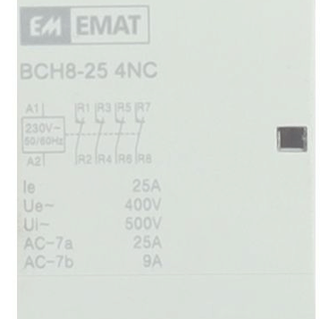

Juerd
Juerd schreef op maandag 19 februari 2024 @ 02:40:
Ik heb maar eens de stoute schoenen aangetrokken en per e-mail bij m'n favoriete Nederlandse webshop voor elektromaterialen de suggestie gedaan om de Merten MEG1011-9019 in het assortiment op te nemen.
Update: ze hebben 'm nu in het assortiment zitten! De prijs net onder 'n tientje vind ik ook heel netjes. Daarmee is de aansluitdoos bij Sander Vunderink ook meteen goedkoper dan bij Amazon, Conrad, en Reichelt, de drie opties die tot nu toe voor de hand lagen. (Hoewel verzendkosten natuurlijk nog de doorslag kunnen, afhankelijk van wat je nog meer nodig hebt.)
Ze willen 'm misschien niet heel graag verkopen, want in de productomschrijving staat de ontmoedigende opmerking "In Nederland worden kookplaten aangesloten met een perilexstekker". Wat mij betreft wordt die zin ooit nog eens verleden tijd. Weg met perilex, lang leve het platte wagodoosje!

Wolf87 schreef op maandag 11 maart 2024 @ 11:44:
Blijft de PV-Verdeler op zolder? Of ga je nieuwe kabels trekken en alles uitvoeren naar de groepenkast?
In het eerste geval zou ik voor een B16 automaat gaan; of een B16 300mA alamat.
In het tweede geval inderdaad voor een B16 30mA alamat.
He @Wolf87 , dank voor je reactie.
Zou je mij kunnen helpen door je voorstel in keuze te onderbouwen? Ik probeer te snappen waarom je in deze scenario's voor een specifieke keuze zou gaan.
Edit: ik laat trouwens de PV verdeler zitten. Ook daar van 20A naar 16A
[ Voor 6% gewijzigd door SpelFaut op 11-03-2024 16:46 ]

Hier kan ik een aantal C-karakteristiek krachtgroepen gaan vervangen voor de B-variant “omdat we dat altijd zo doen”.
Iemand interesse in 2 Hager 3P+N alamats, 1 30mA (ADM466G) en 1 300mA (AFM416G)? :P

SpelFaut schreef op maandag 11 maart 2024 @ 16:41:
In principe wordt in huis gebruik gemaakt van 30mA aardlekbeveiliging. De PV verdeler boven gebruikt nu al 30mA aardlekautomaten; dus dat gaat met de zonnepanelen gewoon goed.
Gezien je bij een aardfout na de PV verdeler al een beveiliging hebt in de PV verdeler zal deze ingrijpen. De extra aardlek in de groepenkast heeft daarvoor geen meerwaarde. Hier volgt dan de keus B16 bescherming van de kabel. Bij een isolatiefout in de kabel zou een lekstroom van > 300mA al een kans vormen op brand waarbij niet de B16 automaat ingrijpt. Daarom advies B16 alamat 300mA. Het gaat hier niet om persoonsbeveiliging maar installatiebeveiliging. (Note 1: Je zou ook voor 30mA selectief; echter ga deze maar eens vinden en dan ook nog voor een aantrekkelijke prijs) (Note 2: je zou ook voor 30mA kunnen gaan maar dan heb je meer kans dat ze beiden gaan bij een aard of isolatiefout; of zelfs eerder, waardoor het lastiger is te achterhalen of het de PV verdeler is of de wasmachine. De 30mA achter de 300mA is ook niet selectief; maar dat is toch een utopie in huis.)
I.g.v situatie 2 kies je voor 30mA gezien dit al hoe gaat met de PV installatie.

  • SpelFaut
  • Registratie: Juni 2015
Wolf87 schreef op maandag 11 maart 2024 @ 22:03:
Dankje!
Resume:
Groepenkast: B16 30mA automaat
PV Verdeler: B16 300mA Alamat
Check?
  • Wolf87
  • Laatst online: 18:08
SpelFaut schreef op maandag 11 maart 2024 @ 22:37:
Dankje!
Resume:
Check?
Nee andersom:
Groepenkast B16 300mA alamat
PV verdeler B16 30mA alamat (2x: wasmachine en PV installatie)
  • SpelFaut
Wolf87 schreef op maandag 11 maart 2024 @ 22:46:
Nee andersom:
Ah, ja. Raakte hierdoor in de war door je eerste reactie samen met deze.
Wat ik las als; geen extra alamat in groepenkast.
Ga de spullen regelen! Daarna een installateur met zegelrecht om de boel om te bouwen. :9

Wij hebben inmiddels een behoorlijk uitgebreide elektrische installatie thuis. Dit is deels door een elektricien en deels door mijzelf aangelegd. Zouden jullie aan de hand van mijn installatieschema wat feedback willen geven?
Een punt die ik zelf al heb onderkend is het gebruik van 4mm2 draad in de "woning meterkast verdeelkast 1 & 2" vanaf de aansluitblokken naar de aardlekschakelaars en aardlekautomaten. Volgens de elektricien die dit heeft geïnstalleerd is dit voldoende diameter. Zijn jullie het hier mee eens?
Afbeeldingslocatie: https://tweakers.net/i/xkG-CjVESAZlkhUSvNNDYCdo8TQ=/800x/filters:strip_exif()/f/image/B3ZypF10lu7XWG4i9Hp3NxQF.png?f=fotoalbum_large

Mijn groepenkast heeft een uitbreiding nodig tbv. nieuwe zonnepanelen.
Er moeten 2 Eaton 3P+N 300mA alamats bij (voor 2 omvormers).
Ik had ze voorzien in de twee rode vakken. De bestaande alamat in vak 1 komt te vervallen. Ik wil de Eatons onderling koppelen met een kamrail.
Mijn vraag: hoe kan ik ze het beste aansluiten op de hoofdschakelaar? De hoofdschakelaar heeft al twee uitgaande draden per pool (1 naar de krachtgroepen erboven en 1 naar de 1F alamats in de linkerkast.
Afbeeldingslocatie: https://tweakers.net/i/h9ZgEyDRP3vsmYb-MeeTDiidpZ8=/800x/filters:strip_exif()/f/image/v5s7D7Gw81apojOifubackIN.png?f=fotoalbum_large
Nb. idd jammer van Emat/Chint, ik heb dit topic helaas pas gevonden nadat de kast geplaatst was. Alles wat er bij komt wordt iig uitgevoerd met fatsoenlijk spul.
  • timovd
  • Laatst online: 17:37
timovd
Voorsprong door techniek
@Mirickle Eaton hoofdschakelaar plaatsen en een kam (met vorken, niet met pennen) aan de bovenkant plaatsen tussen de 3 units.
Andere optie is om blokjes te plaatsen zoals in de kast links en vanuit daar te vertakken.
[ Voor 6% gewijzigd door timovd op 13-03-2024 11:06 ]

Mirickle schreef op woensdag 13 maart 2024 @ 11:03:
In je linkerkast heb je die koppelblokjes (heeft een naam, ik kom er nu even niet op) onderin.
Je kunt daar een extra set van halen (of die andere losklikken als ze niet in gebruik zijn).
Dan deze weg vervolgen:
  • netbeheerder >
  • hoofdschakelaar >
  • koppelblokjes >
  • >> richting huidige rechterkast
  • >> richting huidige linkerkast
  • >> richting nieuwe krachtaardlekautomaten
edit: Spuit 11.
edit 2: Het zijn deze: https://www.sandervunderi...ok-4x16-4x10-voeding.html
edit 3: Let op, omdat je veel draden onderin hebt is het klooien, tevens is het aansluitblokje voorzien van ronde aansluitingen waardoor een zeshoekige adereindhulstang beter werkt dan een vierhoekige adereindhulstang. Immers krijg je daarmee dezelfde draad in een rondere oppervlakte en dus makkelijker passend in deze aansluitblokken.
En je zit akelig dicht bij de invoerende kant van je hoofdschakelaar, let hier goed op en doe dit werk alleen als je weet wat je doet, de invoerende kant geen blote aders heeft óf als je de invoerende kant kunt uitschakelen door hoofdzekeringen van de netbeheerder (als je die hebt).
[ Voor 19% gewijzigd door True op 13-03-2024 11:44 ]

Ik heb een vraagje over aansluiten van veilig schakelen van een zaagtafel. Het is een oud beestje en hij verdient wat liefde, waaronder de aan/uit-schakelaar.
Machine is 2kw krachtstroom. Naar mijn weten gaat dit vaak met een magneetschakelaar om te voorkomen dat bij herinschakelen (na stroomuitval, kabelbreuk ed) nooit de zaag aan zal gaan.
Ik wil losse I/O schakelaars (scheider in controledoosje) en een losse noodstop op duidelijike locatie.
Ben ik hier te ingewikkeld aan het denken, of wel op goede weg?
Magneetschekaar EMAT 4P maak
Afbeeldingslocatie: https://tweakers.net/i/z0BCpDyQgWhGBENbRlQQHZdyIJs=/full-fit-in/4000x4000/filters:no_upscale():fill(white):strip_exif()/f/image/62Rw7FxYn8NHuMP4ItjHgHoa.png?f=user_large
Afbeeldingslocatie: https://tweakers.net/i/QZ4Ebn60T_biepqn_9Xo9uTW4uY=/800x/filters:strip_exif()/f/image/0OfnGLXKNSqHlLfmgaUkBDbC.png?f=fotoalbum_large
had het graag met fritzing gedaan, maar zie niet snel dit soort schakelaren als component in de bieb
Duurzaamheids-bingo! Gasloos, 15 panelen, WP Pana 5J, Pana 150L WPB, 7kwh Anker Solix accu
  • devriesjande
  • Laatst online: 15:39
Je bent op de goede weg. Maar de uitgekozen magneetschakelaar heeft 4 verbrekende contacten. Dat moeten makende contacten zijn.
En ter bescherming van de motor tegen overbelasting is het verstandig om een thermisch relais toe te passen.
Of een motorbeschermschakelaar zoals bijv.https://www.sandervunderi...veiligingsschakelaar.html
Die motorbeschermschakelaar kan je combineren met de noodstop. Zie:https://www.elektramat.nl...nCIYaApmJEALw_wcB#details

devriesjande schreef op woensdag 13 maart 2024 @ 13:53:
ja natuurlijk, stomme fout van mij toen ik snel een referentie erbij zocht :F
Dank voor de oplettendheid.. Thermisch relais zou nog kunnen inderdaad, al gebruik 'm zakelijk draait hij niet uren.

-Zolder op kabel zit idd rechtstreeks achter de hoofdschakelaar. Wel beveiligd door de smeltzekeringen van de netbeheerder. Ik wil deze niet achter een 16A automaat omdat het maximaal beschikbare vermogen dan teveel wordt beperkt.
Wat zou jij hierin adviseren?
Wat voor aarding of stelsel heb je in huis? Dit heeft wel invloed op het advies.
Verder is de kabel te dun voor de 25A hoofdzekering. Voor 2.5mmq geldt max 20A.
