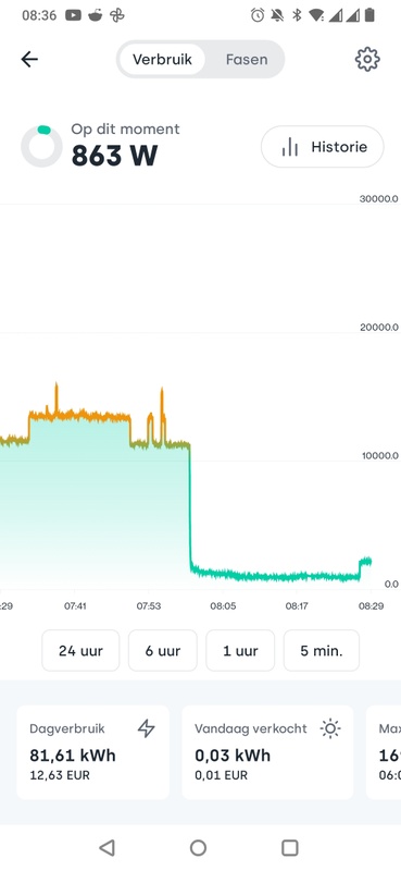

Net ook gepost in het Victron topic, maar misschien hier beter op zijn plaats.
De L1 hoofdzekering is er net uitgeklapt. Nu toch blij dat het halve huis aan de noodstroom van Victron hangt. Dus eigenlijk doet alles het nog gewoon.
Het rare is het tijdstip.
Vanacht zowel de thuisbatterij als de EV opgeladen tijdens de goedkope uren. DMV load balancing op de EV lader en de regeling van Victron zorgde dat voor netjes constant 3x25A. Af en toe een piek naar 32 als de Quooker aanspringt, maar that's it.
In de tibber app zie ik een hele rits waarschuwingen ivm 26A op L3.
Om circa 7 uur was de EV vol en is alleen de thuisaccu verder gaan laden. Max verbruik zo'n 12kW. Om 8 uur het laden gestopt ivm hogere tarieven.
En nu komt het om 8.07 is de L1 eruit geklapt. Dat is toch raar en heeft niets meer van doen met het laden van de EV en/of thuisbatterij?
Ik heb logs van dsmr en tibber. Op het moment van uitvallen was de belasting op alle fasen circa 300W.
Afbeeldingslocatie: https://tweakers.net/i/hTYDxBkK9XmYKyYPD_Ez-jYA1Iw=/x800/filters:strip_icc():strip_exif()/f/image/LFzw0n8AHmf96TiZEHcnuEh3.jpg?f=fotoalbum_large
En nu noodnummer bellen en veel geld aftikken? Of kan ik stellen dat het niet aan overbelasting lag?
ZP, Gasloos sinds 2017, Nibe F1155, 12.4kWp 30° O/W + 4.4kWp 0° + 3.7kWp 90° W, 3x Victron MP2-5000 + 60 kWh
  • jadjong
Het is een smeltzekering. Ding kan prima net niet gesmolten zijn door continue 25A maar nog wel stroom doorgeven. Door de gestegen weerstand in het ding loopt de temperatuur op waardoor je later met 1A meer warmte opwekt dan die 25A een paar uur er voor.
Als de accu vol genoeg is zou ik morgen pas bellen. :P
