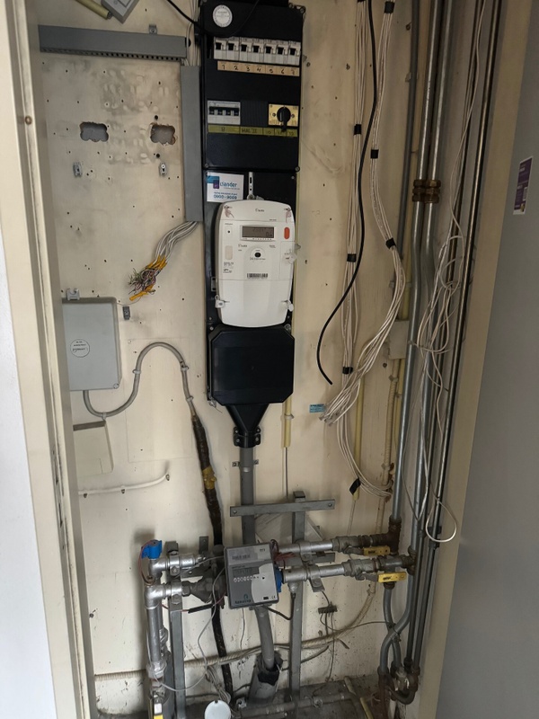

Mijn vriendin huurt sindskort een ruimte waar twee accumulatieverwarmingenn van AEG staan (+-30 jaar oud denk ik). Ik heb verder geen info over deze apparaten aangezien ik geen typeplaatje oid kan ontdekken.
Ze zijn aangesloten met vaste bedrading op krachtgroepen achter een aardlekschakelaar, zie bijgevoegde foto.
Het probleem is, mijn vriendin is er bij lange na niet elke dag. Soms maar 1x per week, soms 3, of zelfs twee weken niet. Die dingen staan dan natuurlijk welk elke nacht vrolijk op te laden, in het verbruik kwam het neer op 37 kWh per nacht.
We hebben regelmatig de groepen gewoon uitgezet, maar aangezien ze 's nachts opladen zouden ze dus de avond voordat ze er is aangezet moeten worden, niet echt ideaal tenzij het op afstand kan.
Zou bijv. een Shelly Pro 3 ertussen een oplossing kunnen zijn?

frietsje schreef op dinsdag 2 januari 2024 @ 22:08:
Met dezelde shelly zet ik de verwarming in ons zomerhuisje (onderin belgie, bijna frankrijk) uit/aan. Dat is ongeveer 3kw/fase. Dat gaat in elk geval al een jaar goed. Je hebt wel een goede (stabiele is een beter woord) internet verbinding nodig. Opgelost met een oude gsm/prepaid kaartje/vast aangesloten op netspanning. Dit vervang ik binnenkort door een gsm-modem wat ik al klaar heb liggen voor de volgende keer dat we er weer zijn.

Hoe wordt deze nachtstroom geschakeld? Er moet dan wel iets van een tijdklok zijn lijkt me? Omdat er ook nacht diff bij staat.
Is het geen betere optie om gewoon 2 wandventilatorkachels á 2 of 3 kW op te hangen? Deze kan ze dan aanzetten als ze thuiskomt. Volgens mij scheelt dat wel aardig want die dingen zijn continu heet ook al ben je niet thuis als ik het goed heb?
Een Shelly Pro 3 mag volgens mij max 16A per uitgang schakelen en is daardoor niet geschikt, maar je zou er wel prima een relais kunnen aansturen die wel voor deze stroomsterkte geschikt is.

@frietsje De Shelly Pro 3 is 16A dus dat is te weinig.
Wat je wel zou kunnen doen is gewoon een 3- (of 4-)polige 230V contactor plaatsen en deze aan een random andere Shelly hangen. Nu is het alleen even de vraag hoe het afgezekerd is. Ik zie nu 20A en 25A maar een 40A aardlek, dat is wel wat raar. Is de hoofdaansluiting (of iets ervoor) wel max 40A? Anders als je ze beide wilt schakelen zal je een 63A (of in ieder geval een 45+) variant moeten pakken. Bijvoorbeeld deze.

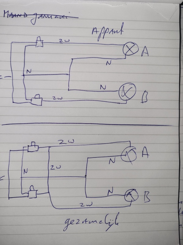

Als ik toch moet aanpassen kan ik net zo goed op die tweede lokatie de electrapijp gebruiken voor nieuwe fase nul aarde voor extra wcd.(links op de tekening is nu een wisselschakelaar die overbodig word als ik de beweginsmelder rechts bij de deur monteer.) En dan B en A opnieuw aanleggen die zitten dicht op elkaar. Even op t vlieringkje kruipen.
Zie schema en situatie schets.
Afbeeldingslocatie: https://tweakers.net/i/6vjrCl0FV16ygiO7qK9ikz_fJfo=/800x/filters:strip_icc():strip_exif()/f/image/eATHxYJe0CExqVgd6Qe2rUwV.jpg?f=fotoalbum_large
Parallel zou ik dan toch in de centraal doos kunnen realiseren?
Kloppen deze schetsjes?
Boven is apart geschakeld elke sensor 1 lamp onder is beide schakelen beide lampen.
Afbeeldingslocatie: https://tweakers.net/i/C_NH0E0kWY2puUCbjDpMjB6PRBU=/x800/filters:strip_icc():strip_exif()/f/image/yDTi7e1mh6ykeuaZXBqb0z1X.jpg?f=fotoalbum_large
  • Paul
  • Laatst online: 14:30
Zolang je goed oplet dat je inderdaad fase en nul goed aansluit, niet verwisselt, en beide sensoren door dezelfde automaat gezekerd zijn zou dat goed moeten gaan. Over het algemeen hebben dat soort sensoren een relais, en een relais kan er prima mee overweg als er op de ingang en de uitgang dezelfde spanning staat.
Als het van twee verschillende groepen af komt zou ik het absoluut niet doen. Best case scenario klapt je aardlek, worst case scenario zet je 400V op je sensor.

  • Rostvertol-Mil
  • Laatst online: 08:47
Dat zijn wel zware automaten! Wat voor hoofdaansluiting zit er dan? Enige kans dat de selectiviteit niet helemaal klopt.
Wat wel kan is dat er gewoon automaten zijn toegepast die "over waren", want ook de keuze voor een C karakteristiek is vreemd met een puur resistieve last. (Al weet ik bijzonder weinig van accumulatieverwarmingen :+ ). Misschien is de 16A van de Shelley dan wel gewoon voldoende.
Echter, mijns inziens is het niet heel charmant om met 3 uitgangen, 3 fasen te schakelen. Beter is het om een vermogensrelais te schakelen met een Shelley Pro 1.
Elektramat heeft zoiets om in een verdeler in te bouwen: https://www.elektramat.nl...g-magneetsch-63a-4v-230v/

Paul schreef op woensdag 3 januari 2024 @ 12:31:
nee uiteraard niet!
ik heb groep 3(?) die nu ook in de garage zit als electra in een centraaldoos boven de vlieringvloer die zal verlichting doen.
groep 6 is schoon aan te leggen en word gereedschap WCD's en mn electrische rolluik (oude kantel deur er uit want die tocht als de hel!)
WCD in hoekje waar wisselschakelaar zat groep 3.
vrieser/koelkast en buiten WCD groep 3.
ik denk dat parallel geschakeld: dus beide led lampen A en B geschakeld door beide bewegingsmelders het meest effectief is. Melder A een kortere loop tijd omdat je daar nu eenmaal vrij kort bent of continu de melder activeert.

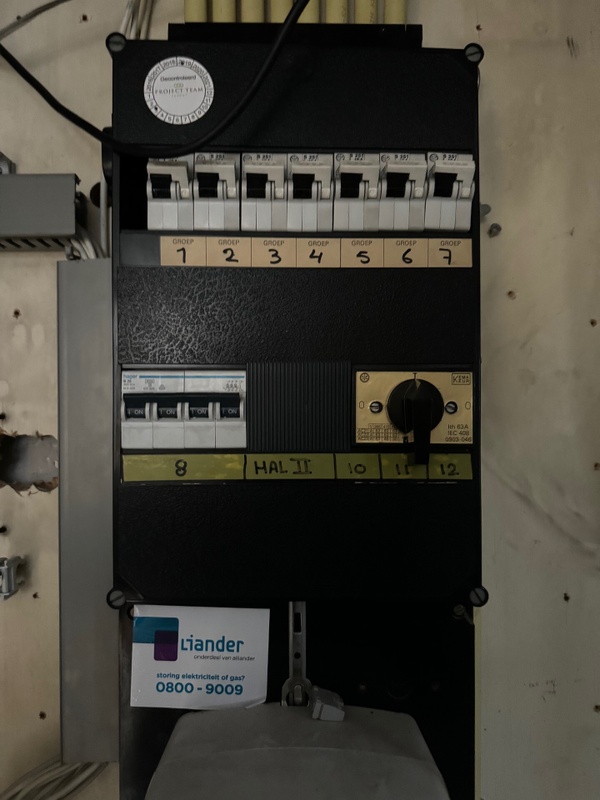

Geen vraag over een thuisinstallatie, maar wellicht dat iemand mij toch kan helpen. Dit betreft een foto van de installatie in een bedrijfspand. Kan iemand mij iets vertrellen over wat er te zien is op de foto, de aansluiting, en de staat hiervan?
In de bedrijfshal heb ik nodig voor apparatuur (dus excl. verlichting en computers ed. 15x 600w en 4x 2000w.
Daarnaast krachtstroom voor de toekomst. Is dat mogelijk, of dien ik de boel te (laten) verbouwen?

  • Paul
Bulldog schreef op donderdag 4 januari 2024 @ 11:09:
Je ziet één krachtgroep en zeven gewone groepen. Op de krachtgroep ziet het er wat oud uit, en er zijn geen aardlekschakelaars, dus dat zou ik sowieso (laten) aanpassen.
Als ik je gebruikers bij elkaar optel kom ik op 17 kW, dat wordt heel krap op een standaard 3x25A aansluiting. Zijn dat aansluitwaardes of is het daadwerkelijk verbruik, en wordt alles tegelijkertijd gebruikt of wordt het meer na elkaar gebruikt?
Als je de boel aan laat passen dan zou ik voor die 4x 2kW ieder een eigen groep maken, verdeeld over de drie fases (waarbij er dus twee apparaten op dezelfde fase moeten) en die 15 andere zaken per 5 op een groep waardoor je mooi drie groepen krijgt, één per fase.

@Paul die 15 verbruikers verdelen over 5 groepen is wat mooier, want dan heb 2 fases zwaarder belast, wat dan weer mooi uitkomt in combinatie met de 2000w groepen. Elke fase zit dan rond max 5600-5800w.

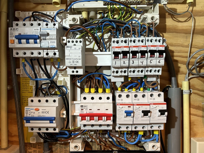

Na wat onderzoek en advies hier aan de slag gegaan met de meterkast, oude situatie:
Afbeeldingslocatie: https://tweakers.net/i/J92Br85WaZveYk9Smw16f8zO4vQ=/x800/filters:strip_icc():strip_exif()/f/image/229ElpWqzAkjh3qgFVZYCRvH.jpg?f=fotoalbum_large Alle groepen op 1 fase, buiten de foto nog de PV en laadpaal die wel op alle drie de fase zaten.
Uiteindelijk hier op terecht gekomen:
Afbeeldingslocatie: https://tweakers.net/i/z_CEG9Wv-iHijopX6BwSDtWPZA8=/800x/filters:strip_icc():strip_exif()/f/image/xh2U1EwJ0JFMOcB88OXS6lOB.jpg?f=fotoalbum_large
Vanuit de hoofschakelaar alle drie fase gesplitst middels twin aderhuls, de ene gaan direct naar de PV en laadpaal en de andere naar 3 aansluitblokjes onderin. Op elke fase vervolgens één aardlekschakelaar en daar achter 2 groepen per aardlek. Wilde draden beperken dus kamrails gebruikt voor de automaten, ben er niet zo'n grote fan van, als je er een draad bij wil proppen wil het snel scheef gaan staan. Maar even nadenken over een alternatief.
Gelijk mn momentschroevendraaier kunnen gebruiken, alles netjes op moment. Kabels komen in iedergeval niet meer los zo! Door de nieuwe inrichting hoopte ik de warboel van draden wat te verminderen maar voor mijn gevoel is het nog steeds chaos.
Afbeeldingslocatie: https://tweakers.net/i/n113N3xp2o_k4jOFnyCzSaV3R-Q=/x800/filters:strip_icc():strip_exif()/f/image/tu1MWI43i0OAL7VmedAlpF6N.jpg?f=fotoalbum_large

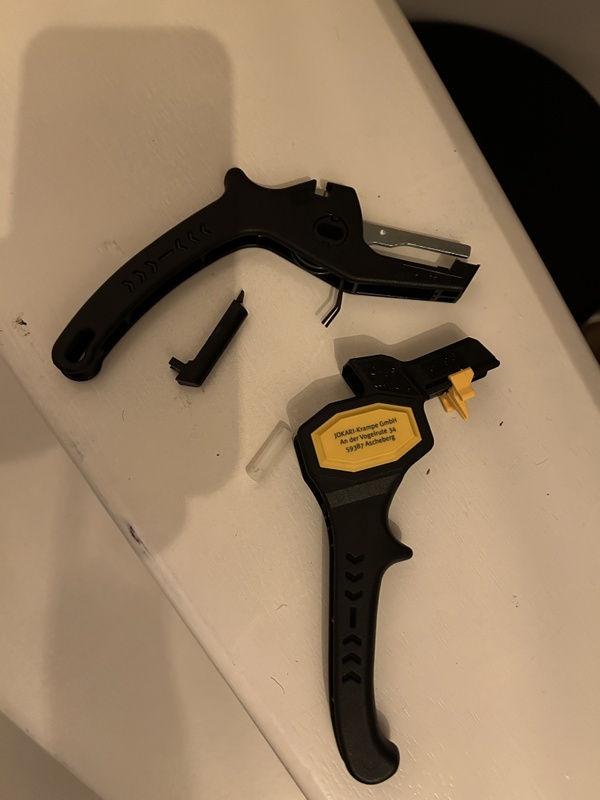

De striptang heeft het project helaas niet overleefd, ding had sowieso moeite met 6mm draad. Iemand tips voor een goede striptang?

  • Xander
  • Laatst online: 15:08
Xander
thezs schreef op donderdag 4 januari 2024 @ 19:02:
Draad bij deze automaten achter de kamrail steken, niet er voor.
Welk moment heb je voor die SN201 automaten gebruikt? Die lijken aan de bovenkant te strak aangedraaid, het kunststof rondom het fasecontact wijkt helemaal open. Met een momentschroevendraaier zou je ook een consistenter resultaat verwachten? :P
Heb je nog dubbele adereindhulzen over? Onder die aardlekautomaat links boven kun je er ook nog wel 1 gebruiken.
Weidmuller Stripax blijft mij het beste bevallen.
[Afbeelding] Alle groepen op 1 fase, buiten de foto nog de PV en laadpaal die wel op alle drie de fase zaten.
Ik gok dat die SEP krachtaardlekautomaat incl. inkomende kabel aan de rechterkant door de PV-boer laadpaal-installateur geïnstalleerd is? Er is gewoon een buisinvoer aan de bovenkant van dat kastje dus dat had beter gemogen. (niet dat je er nu nog wat aan hebt als je geen extra lengte op de kabel hebt) Aan de onderkant daarvan zitten twee draden in de nul zoals ik dit zie geloof ik niet dat dit zo best zit en vraag ik mij af of dat mag. Tevens lijkt het alsof de PE van de kabel van rechts best kort geknipt is, dat is jammer. Bij kracht aan de kabel is dat de eerste die los getrokken wordt.
Her en der zie ik nog blank koper uit een automaat steken dat kan mooier/beter. Is een kwestie van adereindhulsjes gebruiken (bij soepele draad) of netter strippen/monteren.
Qua striptang heb ik deze: STANLEY FATMAX FMHT0-96230 perfecte prijs/kwaliteit in mijn beleving. Ik denk dat @Xander die van hem wat vaker in de hand heeft dan ik de mijne, wellicht dat hij daarom die ~100€ voor zijn tang kan rechtvaardigen. Ik vind dat wel erg duur voor iets wat ik met die van 20€ van mij ook prima voor elkaar kan krijgen.
  • ZwarteIJsvogel
  • Laatst online: 10:49
ZwarteIJsvogel
Zuid-Limburg
Xander schreef op donderdag 4 januari 2024 @ 19:32:
Misschien op de momentschroevendraaier geduwd? Ik kwam er met mijn exemplaar (Wera 7441) door schade en schande achter dat je dan de schroef al snel (veel) te strak aandraait.
  • thezs
  • Laatst online: 18-09 19:08
De nul van groep 1 en 2 zit achter de kamrail, toch 'leunt' deze nu schuin naar voren toe ipv recht. valt me op dat bij de haakse kamrails dit beter gaat, want dan drukt de adereindhuls er niet tegen aan.
De automaten zijn met 1.2nm aangedraait, na je bericht nog eens gecheckt en ik kon ze zelfs nog een klein stukje verder doen voordat de momentschroevendraaier ging klikken.
  • thezs
True schreef op donderdag 4 januari 2024 @ 19:42:
Jep, ik ben niet zo blij met de laadpaalmeneer, had ook al het stekkertje van de loadbalancer verkeerd aangesloten waardoor ik max met 10a/7kw kon laden. Er zit niet genoeg lengte aan om het netter weg te werken, tenzij ik dat kastje naar de rechterkant verplaats, maar dat wordt alsnog kloten met de fasedraden die er naartoe moeten.
Heb inderdaad nog niet verder aan de PV en Laadpaal draden gezeten, voornamelijk omdat mn kabelstripper kapot ging en ik geen zin had om met een stanley mesje aan de slag te gaan. Inmiddels een knipex 12 40 200 besteld, hopelijk gaat ie wat langer mee dan de Jokari.
Welke bedoel je? ik blijf kijken maar zie niks vrees ik.
Ik vond het nog aardig netjes, maar met deze feedback ben ik wel weer gemotiveerd om als het gezin weer een middag weg is verder aan de slag te gaan om het netter te maken.
  • True
True
Dislecticus
thezs schreef op donderdag 4 januari 2024 @ 20:46:
Je kabel in die PVC-buis rechts is wat jij zegt: de kabel voor de laadpaal. De PE (aarde) gaat als ik het goed zie in een vrij korte bocht naar de aardrail. Omdat je hierop (de PE dus) minder speling hebt dan op je draden voor de fasen aan de linkerkant v.d. kast kan het zijn dat wanneer er kracht op de kabel komt te staan (of het waarschijnlijk is even los hiervan, ik weet niet hoe het er verder uitziet) dat als eerste de PE losschiet -jij dit niet merkt want het heeft geen invloed op de werking- en je dus geen aarde meer hebt op de kabel noch op de laadpaal.
  • thezs
True schreef op donderdag 4 januari 2024 @ 21:49:
Ah ja! ik snap wat je bedoel,. ik ga morgen eens kijken of dat klopt, valt alsnog weinig aan te doen vrees ik gelukkig is de waarschijnlijkheid inderdaad laag.

  • MrBas
  • Laatst online: 11:46
Ik zat ook al te zoeken, vermoed de kabel welke aan de rechterkant wordt ingevoerd, echt vermoed ik dat de PE (aardedraad) lang genoeg is.
Wat is dat grijze kastje helemaal links?
  • Wolf87
  • Laatst online: 03-11 22:39
Zwartoog schreef op vrijdag 5 januari 2024 @ 09:29:
ISRA punt KPN…

MedionAkoya schreef op maandag 1 januari 2024 @ 22:17:
Groep 1 is inderdaad niet aangesloten.
Vraag:
Zijn allevier groepen hier aangesloten op aardlekschakelaar?
Want op groep 2 en 3 zijn geaarde wandcontactdozen aangesloten.
groep 2=wasmachine
groep 3= keuken, slaapkamers
Trein?
  • Septillion
Septillion
@MedionAkoya Daarvoor laat je precies de verkeerde kant van de aardlekschakelaar zien. maar gezien de plating is mijn verwachting dat alleen 3 en 4 achter de aardlekschakelaar zitten.
Randaarde of niet staat volledig los van aardlekschakelaars overigens.

MedionAkoya schreef op vrijdag 5 januari 2024 @ 11:27:
Vraag:
groep 2=wasmachine
Groep 1 en 2 (Wasmachine) staat buitenom de aardlekschakelaar, 3 en 4 achter de aardlekschakelaar. Wasmachine hoefde vroeger niet achter een aardlekschakelaar. Meestal zat deze namelijk vast op een trekschakelaar aangesloten en kon deze dus ook niet benut worden voor algemeen gebruik.
Mag wel achter een aardlekschakelaar natuurlijk om discussies te voorkomen, maar hoeft dus niet.
2+2=4-1=3 QUICKMATH

Paul schreef op donderdag 4 januari 2024 @ 11:18:
In een bedrijfspand behoeven de contactdozen welke niet voor algemeen gebruik zijn niet achter een aardlekschakelaar te zitten. Is overigens ook niet aan te raden voor groepen waar computers/voedingen/monitoren zitten aangesloten in verband met de bedrijfscontinuïteit.
@Bulldog Je vraagt of krachtstroom mogelijk is echter zit er al een krachtgroep in de kast. Ik mag dus aannemen dat dit al aanwezig is. Ik zou echter, als je verder wilt uitbreiden, de verdeler vervangen voor een nieuwer en groter model (440x330/440x550). Daarnaast zou ik sowieso de groepen voor algemeen gebruik (dus de groepen welke geen vaste functie hebben) laten vervangen voor aardlekautomaten.
Ik zou het ook inderdaad laten verdelen zoals @Paul het aangeeft.
2+2=4-1=3 QUICKMATH

Mijn bedoeling was om het in 1 kast te doen, niet 2 kasten. Het is misschien niet helemaal in verhouding maar ik denk dat het me wel goed lukt om de shelly's en de wago's boven in te plaatsen, dan past de trafo 1, eventueel 2 trafo's, in het onderste gedeelte. Dan is er nog genoeg ruimte omheen volgens mij voor wat lucht circulatie.
Maar ik ga binnenkort wel even passen en meten. Als het niet in 1 kast past ga ik inderdaad niet 2 kasten kopen, dan kan ik beter jouw suggestie volgen.
Wat je overigens ook is zou kunnen bekijken is een 3Din rail verdeler kast, dan zal alles wel gaan passen denk ik. Bijvoorbeeld de 220x550 kast van Eaton (Medusa) of een standaard systeem 55 kast van Eaton 220x330 verdeler kast met een verhoging stuk met een extra DIN rail er boven op.
2+2=4-1=3 QUICKMATH
  • MedionAkoya
  • Laatst online: 29-10 22:59
MedionAkoya
Niet geschoten is altijd mis
MrBas schreef op vrijdag 5 januari 2024 @ 12:33:
Oke, duidelijk.
Wasmachine is inderdaad aangesloten op een trekschakelaar (in de badkamer).

Hoi beste helpers,
Onlangs heb ik een foto getoond van een stoppenkast die een zoem en een flinke klik heeft.
Afbeeldingslocatie: https://tweakers.net/i/ciKZ7xfQXcFllUworuiomXgH2VA=/800x/filters:strip_icc():strip_exif()/f/image/0urktjLJp1K7aVZxNUWQlsXF.jpg?f=fotoalbum_large
Het klikken is dus dat kastje rechtsonder.
Wat is een goede vervanger hiervoor?
De functie is het in en uit schakelen van de dompelpomp op het waterniveau.
Bij voorbaat dank.
Vriendelijke groet,
Thijn
  • MrBas
Thejodore schreef op vrijdag 5 januari 2024 @ 19:28:
Hoi beste helpers,
Bij voorbaat dank.
Vriendelijke groet,
Thijn
https://www.elektramat.nl...-6-2-5a-pkzm0-2-5-072735/
https://www.elektramat.nl...v-50-60hz-4kw-1no-276690/
Er zijn ook goedkopere alternatieven maar dit is wel een merk welke vaak toegepast wordt.
[ Voor 4% gewijzigd door MrBas op 05-01-2024 19:55 ]

  • Thejodore
  • Registratie: December 2023
  • Laatst online: 05-01-2024
Belangrijke info:
De bedoeling is dat de vervanging geen of weinig geluid maakt. Dit ivm dat de ruimte een slaapkamer wordt.
Zijn de kastjes die je doorstuurt geluidloos?
Grt
Thijn
  • Jim423
  • Laatst online: 08:34
Ik zou er niet op rekenen.
Je moet dan zoeken op een solid state relais. De beveiliging (met het draaiknopje) kun je gewoon behouden.
  • MrBas
Thejodore schreef op vrijdag 5 januari 2024 @ 20:00:
Belangrijke info:
Grt
Thijn
In beginsel zullen ze geluidloos zijn, echter na slijtage (wat wel even kan duren) zullen ze geluid gaan maken. Is echter wel een teken einde levensduur.
2+2=4-1=3 QUICKMATH
  • Xander
Xander
MrBas schreef op vrijdag 5 januari 2024 @ 20:09:
Als je het hebt over zoemen/brommen, ja. Maar @Thejodore heeft ook last van het klikken bij in/uitschakelen, dat doet een nieuwe toch ook?

Ik ben bezig met nieuwe zonnepanelen en daarbij wil ik ook mijn meterkast aanpassen. De huidige kast is een fase met smeltzekeringen en een bestaande "zonnepanelengroep". Daarbij kan er boven de 40A van de aardlekschakelaar uitgekomen worden. Ik weet van een aantal merken dat de aardlekschakelaars tot 63A intern hetzelfde zijn en er alleen een ander label op zit.
Oude meuk en tijd voor een nieuwe kast en 3 fase (koken en eventuele electrische auto). Er is een korte tijd waarin de 3 fase kast op 1 fase wordt aangesloten. Ik ga graag voor een A merk, denk zelf aan ABB - HAF.
Gewenste situatie:
Hoofdschakelaar 4p
9 eindgroepen (heb er nu 7 maar wil eea splitsen, nu wordt de garage gedeeld met de
woonkamer. Ik heb nu er soms een aardlek uitgaat, dan zit het halve huis zonder stroom. Het aanzetten van mijn PC is soms een trigger (3 jaar oud en kwaliteitsvoeding) en de espressomachine zodra het water niet zorgvuldig wordt bijgevuld.
2x zonnepanelengroep 1x nieuw, 1x bestaand (wel vervangen door ABB)
Nieuwe zuinige beltrafo
3 fase voor nieuwe inductiekookplaat
Ik heb dan een aantal opties:
  1. Aardlekschakelaars (keuze tussen 40A en 63A) en installatie automaten Voordeel is dat dit eventueel via busboard kan en daarmee simpel te installeren. Wel gedoe met aardlekken die meerdere groepen eruit kunnen gooien. Kamrail is overigens ook oke voor me.
  2. Aardlekautomaten 2 posities breed, 2 kasten nodig.
  3. Aardlekautomaten 1 positie breed, iets minder eigen verbruik/warmteontwikkeling (DC301)
Voordeel van 1 en 2 is dat dit redelijk standaard kasten zijn die goed betaalbaar zijn voor het gedeelte hoofdschakelaar/aardlek/groepen of aardlekautomaten. De zonnegroepen en krachtgroep moet er dan apart bij worden gemaakt in een aparte kast.
Voordeel van optie drie is dat dit de meest energiezuinige oplossing is, geen idee hoeveel dat echt scheelt en dat dit in een kast past. Wel de meest dure variant.
In alle gevallen zorgen dat de kast intern de hogere stoom aankan.
Mis ik iets? Suggesties?

  • Xander
Xander
motormuis schreef op zaterdag 6 januari 2024 @ 09:45:
Zullen we eens beginnen met: waar haal je die wijsheid vandaan?
Die nieuwe DS301C aardlekautomaten van ABB zijn elektromechanisch / spanningsonafhankelijk en zullen inderdaad minder eigen verbruik / warmteontwikkeling hebben dan de DSN201E, de spanningsafhankelijke voorganger. Maar waarom zou deze optie minder eigen verbruik / warmteontwikkeling hebben dan jouw opties 1. en 2.?
  • Andrehj
Ja. Afgezien van de opmerkingen van @Xander hierboven: Maak je kast(en) twee keer zo groot als je nu in gedachten hebt. De trend is namelijk dat de groepenkasten steeds weer uitgebreid worden met apparatuur voor PV, meer PV, elektrische auto's, warmtepompen, thuisaccu's etc, plus nog de kWh meters voor al die spullen. Als je nu ruimte maakt en pakt, voorkom je dat het over een paar jaar een allegaartje wordt van allerlei bijgerommelde kastjes.
Pagina: 1 ... 46 ... 101 Laatste
