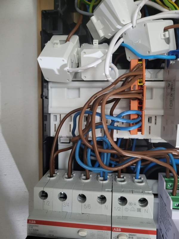

Ik heb laatst een Shelly Pro 3EM aangesloten om het verbruik van de wp te meten (3 fasen). Dat gaat prima, al is er wat onduidelijkheid geweest over de mogelijkheden van dubbele draad in de 3 fasenautomaat (linksonder op de foto).
Contact met ABB leert dat de door mij gebruikte methode (2x 2.5 mm2 vd draad naast elkaar) toegestaan is en ook deugdelijk is. Je ziet op de foto nog de ct klemmen.
Afbeeldingslocatie: https://tweakers.net/i/xrpT-SVwjILuqCugNkkpiXzdK-E=/800x/filters:strip_icc():strip_exif()/f/image/H5iMAIdGhFkpWOt2NzWgbgcJ.jpg?f=fotoalbum_large
Een andere, identieke shelly ga ik ook aansluiten, maar dan met wago's die ik vast ga zetten op de rail (met een adapter).
Nu valt me een ding op. Op het busboard zit zowel links als rechts een aansluiting met draad, als voeding. Aan de rechterkant komt ie van de aardlek, maar aan de linkerkant komt ie niet van de aardlek, maar van de aansluitstrook onderaan. Is dat wel oké? Er zitten geen groepen op, maar als dat in de toekomst wel komt, dan moet je toch een aardlek hebben?

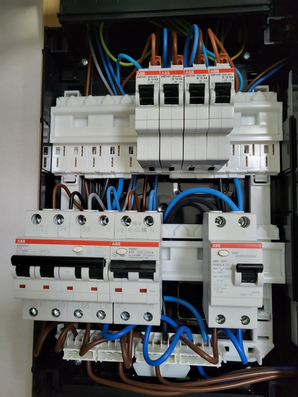

Afbeeldingslocatie: https://tweakers.net/i/OnjvRWctjhW3szP8mjXjIuX3WKs=/x800/filters:strip_icc():strip_exif()/f/image/82nYJr6ufAKbN3nXiBlpCMr2.jpg?f=fotoalbum_large

belastingdienst schreef op donderdag 21 december 2023 @ 11:25:
Daar zit wel 1 groep op. De meest linker automaat zit net op de linker helft van het busboard, deze groep is dus niet door een aardlekschakelaar beveiligd.
Of dat mag hangt er van af. Wat is er op deze groep aangesloten? Ken je de aardverspreidingsweerstand?
  • belastingdienst
  • Registratie: December 2022
  • Laatst online: 19-05 16:43
Xander schreef op donderdag 21 december 2023 @ 11:40:
Ah. Dus gewoon door de helft. Er is een oven op die groep aangesloten. Deze groep is later toegevoegd door de elektricien van onze keukenleverancier.
De aardverspreidingsweerstand zegt me als relatieve leek niets :/
Ik snap dat het technisch kan, maar hoe kan dit nou deugdelijk zijn? Gewoon vervangen door een 6mm op een druilerige dag.
  • Xander
  • Laatst online: 21:17
Xander
Ja, klopt, dit busboard is gewoon 2x 6 modules. Er zijn ook varianten met 3x 4 modules of 1x 12 modules.
Dat zou op zich nog oké kunnen zijn. Contactdozen voor algemeen gebruik of aansluitpunt voor verlichting in een woning moeten sowieso altijd zijn beveiligd door een aardlekschakelaar, daarvoor zijn er aanvullende eisen. Voor een contactdoos bestemd voor een specifiek toestel zijn deze aanvullende eisen er op zich niet, als het dan maar duidelijk is dat deze contactdoos niet voor algemeen gebruik bestemd is. Dat kan bijvoorbeeld door een label "Oven" of door de plaats van de contactdoos, je zult niet dikwijls de keukenplint verwijderen om de stofzuiger aan te sluiten. ;)
Maar, foutbescherming voor deze groep moet dan wel in orde zijn! Dat wil zeggen dat wanneer er sluiting naar aarde op zou treden dat de groep wel tijdig moet uitschakelen. In dit geval moet dus de installatieautomaat uitschakelen en afhankelijk van het aardingsstelsel moet dat binnen 0,2s of 0,4s gebeuren. Om een B16 automaat binnen die tijd te laten uitschakelen moet er een kortsluitstroom van minimaal 80A lopen (5x de nominale stroom), om 80A te laten lopen mag de circuitweerstand maximaal 2,875Ω zijn (R = U / I). In een TT-aardingsstelsel is deze weerstand voor het grootste gedeelte afhankelijk van de aardverspreidingsweerstand, oftewel de weerstand van de aardelektrode naar aarde. Wanneer deze te hoog is gaat er bij kortsluiting naar aarde niet een voldoende hoge stroom lopen, waardoor de installatieautomaat niet tijdig zal afschakelen, dan heb je zeker wél een aardlekschakelaar nodig om te voorkomen dat er een gevaarlijke spanning op je gehele aardingsinstallatie komt te staan. Omdat alles in je woning aan aarde aan elkaar is verbonden komt in zo'n geval niet eens alleen de buitenkant van de oven onder spanning te staan, maar ook de buitenkant van je wasmachine, de kraan van je douche, etc...
Afhankelijk van het aardingsstelsel en van de aardverspreidingsweerstand, zou een defect in de oven momenteel dus levensgevaarlijk kunnen worden.
Het zou me niet verbazen als deze elektricien gewoon gedachteloos die automaat erbij heeft geklikt. Maar wie weet, misschien is de beste man wel zorgvuldig nagegaan dat deze groep veilig zonder aardlekbeveiliging aangesloten kan worden.
Zo te zien zitten deze groep en de aardlekschakelaar wel allebei achter dezelfde fase (L3) dus ik zie eigenlijk geen enkele reden om de automaat niet aan de rechterkant te klikken of om alle automaten een positie te verschuiven.

BiLLY_daKid schreef op donderdag 21 december 2023 @ 12:12:
Dan maar meteen alle bedrading in de gehele woning vervangen door 6mm²? :?
Wat is er precies mis met 2,5mm² op een 16A eindgroep? Deze 2 sets draden gaan naar verschillende toestellen he, de warmtepomp en die Shelly meter. Het is niet zo dat ze parralel van A naar B lopen.
In deze automaten zitten twee aansluitterminals per pool: die rechthoekige gaatjes waar nu twee draden inzitten, en de halve cirkeltjes die daar nog voor zitten. Je kan voor de zekerheid dus één setje draden in de half ronde terminals stoppen.

Xander schreef op donderdag 21 december 2023 @ 12:16:
Goede uitleg, dankjewel!!
Ik ga alle automaten een positie naar rechts schuiven om ze allemaal op de aardlek te laten zitten. Denk dat dat het beste is in dit geval. Dank voor je tip.

jordje schreef op donderdag 21 december 2023 @ 13:34:
Ook zeker een goed/beter idee. Heb ik de shellys apart, compleet met wago's die ik op de dinrail vast zet. Top.
Ik ben slechts een leek maar begin het principe en de werking van een groepenkast steeds beter te begrijpen dankzij alle info op het web en hier !

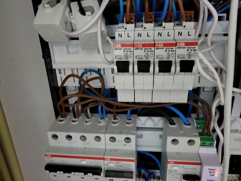

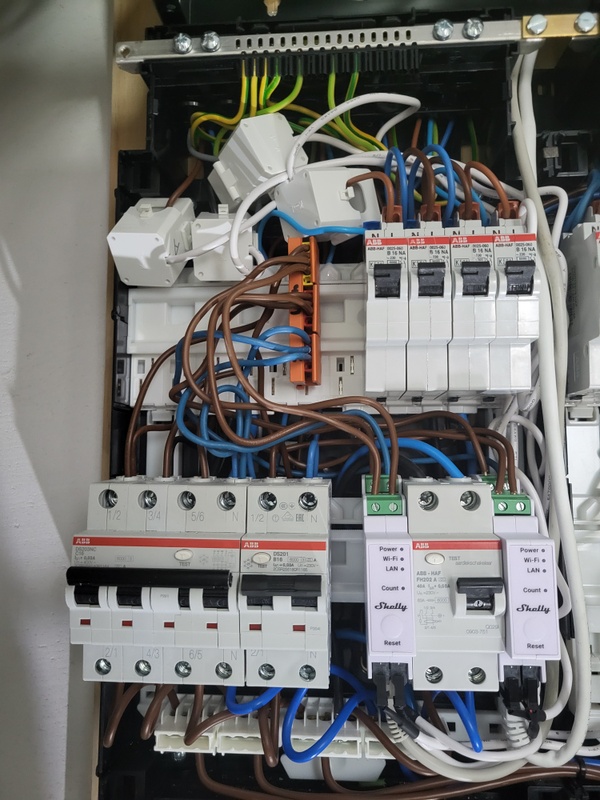

Mede dankzij de tips van o.a. @Xander en @jordje hier een extra shelly pro 3em geplaatst. Volgens mij heb ik het zo goed gedaan. Volgens mij is het vrij netjes en mag het op deze manier.
Afbeeldingslocatie: https://tweakers.net/i/sxVd2UueAz6T1ILUrOdQCHienes=/800x/filters:strip_icc():strip_exif()/f/image/SPU1xfukJzEOmPJDwAkk6Lle.jpg?f=fotoalbum_large
Afbeeldingslocatie: https://tweakers.net/i/n9q4pQozSim8DvrR6TeWa0PQ7iA=/x800/filters:strip_icc():strip_exif()/f/image/ioDkucifLxLkFD9hmfyyI2pc.jpg?f=fotoalbum_large
Afbeeldingslocatie: https://tweakers.net/i/Ubi8x8th4lkaZXxJAgkBM3nMEx8=/x800/filters:strip_icc():strip_exif()/f/image/RF2CUXVTg3xRG8wvMjtTTwhk.jpg?f=fotoalbum_large
- Groepen naar rechts verschoven (zitten nu allemaal achter de aardlek)
- andere aansluiting van de 3 fasen automaat gebruikt voor de shellys (in plaats van 2 draden op 1 aansluiting).
- wago klemmen gebruikt, netjes op de dinrail gezet met een adapter
Die ct clamps zijn nogal lomp dus dat past allemaal net :) Kan ik eigenlijk 2 draden door een ct clamp laten gaan, zodat de waarden worden opgeteld voor de fornuisgroep, of werkt dat niet op die manier? Dan heb Ik er 1 over voor een andere groep?

belastingdienst schreef op vrijdag 22 december 2023 @ 16:52:
Clamp meet de stroom, maar er is een 2de ingang op Shelly die spanning op dezelfde draad meet (vermogen = stroom * spanning) Dus als je 2 draden door een clamp laat, dan moet je ook 2 draden aan de bijbehorende Shelly spanning connector hangen. En dan maak je feitelijk van de 2 groepen een?
Als je Shelly voor de 2 groepen hangt, dan gaat het lukken denk ik: Ingang draad - shelly - asplitsing naar 2 groepen
Op zich wel. Je kan ook bijvoorbeeld fase en nul door dezelfde klem laten lopen, dan meet je de lekstroom; dat is in grote lijnen hoe een aardlekschakelaar van binnen werkt :)

Ik vind Wifi in de groepenkast geen porum :'(
Vanwege de ethernet aansluiting de shellys gekozen, plug en play ook, icm home assistant.

belastingdienst schreef op zondag 24 december 2023 @ 07:51:
Als je een "standaard" Eastron modbus gebaseerde meter pakt en een waveshare RS485toRTU kastje kan je je modbus rechstreeks homeassitant induwen over ethernet. Scheelt gelijk ook dat je als je wil ook nog per groep een metertje kan hangen om het nog verder uit te splitsen. Dan krijg je zoiets als hieronder. Een drie fase meter en (in dit geval) een usb gebaseerde modbus interface omdat de server in de meterkast staat
Afbeeldingslocatie: https://tweakers.net/i/sC_Ti3bmjh9iAYS5T1DANbvyv-4=/x800/filters:strip_icc():strip_exif()/f/image/jZFJGbsK5gQbe8CpJJ27EZvM.jpg?f=fotoalbum_large
[ Voor 32% gewijzigd door Rob_1992 op 27-12-2023 13:37 . Reden: Ter verduidelijking een foto ]

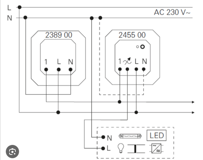

Hoi allen,
Onze keukeninstallateur heeft voor de dim verlichting een druk drummer geplaatst. Nu willen wij toch liever een draaddimmer en ik wil even jullie (hopelijk bevestigende) mening of de manier waarop wij dit willen plaatsen de juiste is.
De huidige situatie ziet er als volgt uit
Afbeeldingslocatie: https://tweakers.net/i/7-zct477ZLKByV4EcVRtUixxzVA=/x800/filters:strip_icc():strip_exif()/f/image/4QYsLsiQwll73C1k9pMDhSG2.jpg?f=fotoalbum_large
L = Blauwe draad afgetapt van stopcontact
L1 = blauwe draad die naar de Integratec SR-2303P loopt
Bruin gaat rechtstreeks van stopcontact naar Integratech
Op de Integratec zitten de draden als volgt aangesloten
Afbeeldingslocatie: https://tweakers.net/i/xik1pDB2XzxU4rM2Enj8GId7Wi4=/800x/filters:strip_icc():strip_exif()/f/image/ZzNjyCIWxVIvQDDGMiuyzIAg.jpg?f=fotoalbum_large
Voor de nieuwe situatie hebben wij een draaidimmer met de volgende aansluiten
Pijltje omhoog
Pijltje omhoog
Fasedraad
Afbeeldingslocatie: https://tweakers.net/i/u61-JfXfVWkIs6olya7zYv6glak=/x800/filters:strip_icc():strip_exif()/f/image/VnspmqBbXCHz5W3ZX0Pe1LBi.jpg?f=fotoalbum_large
Ik denk dat de oplossing als volgt moet zijn
Op de schakelaar een blauwe draad van het stopcontact naar pijltje omhoog
Andere blauwe draad van pijltje omhoog naar Integratech (doorlussen)
Bruin direct naar Integratech
Op de Integratech
Blauw aansluiten op de N van Phase cut Dim
Bruin aansluiten op de L van Phase Cut Dim
Afbeeldingslocatie: https://tweakers.net/i/eHIpdHARsg0_xsWnl5dopaDEBg4=/800x/filters:strip_icc():strip_exif()/f/image/K1NPLBxtYLMn6YOiJR5eAJIZ.jpg?f=fotoalbum_large
en dan rechtsboven op de Integratech Dali & AC Push uitzetten en Phase Cut Dim aanzetten.
Hoe zien jullie dit?
  • Oilman
  • Laatst online: 22:44
Neem je een Eastron Modbus variant, alles beter dan die zooi met die CT spoelen.
Edit: Zoals bij @rob1992 dus
[ Voor 5% gewijzigd door Oilman op 27-12-2023 16:43 ]
  • Borromini
Borromini
Mislukt misantroop
@Smartbikers Als je dat modelnr opzoekt online kom je oa bij ABB uit, en een montage- en bedieningshandleiding :).
Lijkt Busch-Jaeger spul te zijn, blijkbaar een ABB-dochter.
[ Voor 10% gewijzigd door Borromini op 27-12-2023 19:43 ]
  • Paul
  • Laatst online: 19:42
Smartbikers schreef op woensdag 27 december 2023 @ 16:20:
Wat doe je dan nog met de dimmer, als je er alleen een nul in stopt (en doorlust)? En de meeste dimmers hebben überhaupt geen nul nodig (sommige slimme varianten met wifi of zigbee uitgesloten).
Blauw direct naar de lampen, bruin de dimmer in, en dan met zwart van de dimmer naar de lampen, dat is de standaard. Pijltje omhoog is fase-ingang, en pijltje door een sinus heen is de uitgang naar de lamp.

  • ZwarteIJsvogel
  • Laatst online: 12-11 08:45
ZwarteIJsvogel
Zuid-Limburg
Op de Integratech
De dimmer wordt aangesloten aan de fasekant van de Integratech LED dimmer, niet aan de nulkant. Aansluiten doe je dus als volgt
  • Bruin (fasedraad) van stopcontact naar ingang dimmer (pijltje omhoog)
  • Zwart (schakeldraad) van uitgang dimmer (pijltje door sinus) naar L-klem Integratech
  • Blauw (nuldraad) van N-klem Integratech naar stopcontact
Gebruik altijd de juiste kleuren draad. Dat voorkomt ongelukken. Je huidige dimmer zou op dezelfde manier aangesloten moeten zijn.
Je nieuwe dimmer is geschikt voor gebruik in een wisselschakeling (hotelschakeling) en heeft daarom twee fase-ingangen (pijltje omhoog). Het maakt niet uit welke je gebruikt. Klem 4 wordt niet gebruikt.
Na aansluiten regel je met de stelschroef het minimum lichtniveau in.
[ Voor 3% gewijzigd door ZwarteIJsvogel op 28-12-2023 10:52 ]

  • MedionAkoya
  • Laatst online: 29-10 22:59
MedionAkoya
Niet geschoten is altijd mis
pickboy schreef op woensdag 27 december 2023 @ 13:33:
@MedionAkoya
Als je een foto maakt van de binnenkant maakt dat een hoop duidelijk.
Plastic "schroeven" een kwart naar links draaien en je kunt de kap er af halen. Pas wel op, onder de kap kun je waarschijnlijk zaken aanraken die onder spanning staan dus doe voorzichtig en ga niet met je vingers in de kast zitten.
Ik heb ook wel gezien dat sommige groepen door de achterkant van de kast gaan ipv via de buizen aan de boven of onderkant, maar als je zelf al niet kunt vinden waar deze voor is dan is de kans groot dat deze niet (meer) gebruikt word.
Groep 1 is inderdaad niet aangesloten.
Afbeeldingslocatie: https://tweakers.net/i/7Stmez54OMcicK4bR_4N_qn__Xk=/800x/filters:strip_icc():strip_exif()/f/image/7tX2I28ldmY9khqVkHf68Gyh.jpg?f=fotoalbum_large

Wij hebben hier tijdje geleden de woonkamer verbouwt en verlichting en schakaars verplaatst. en heb ik bij 1 licht groep een probleem met knipperende lampen waar ik de vinger niet op de zere plek kan leggen. Bij andere lichtgroepen die op dezelfde manier zijn aangesloten heb ik geen probleem, wel andere lampen.
De lampen zijn aangesloten op de volgende schakelaars: Gira Systeem 3000 neven draaidimmer 3 draads (238900) + Gira Systeem 3000 universele LED draaidimmer komfort (245500). Deze zijn aangesloten op de volgende manier:
Afbeeldingslocatie: https://tweakers.net/i/sy6yGnQsquVkHYZ3zUIyOZvczoQ=/full-fit-in/4000x4000/filters:no_upscale():fill(white):strip_exif()/f/image/Y1xUids9Zl6sJ48Edl8VHaZv.png?f=user_large
Sinds dit weekend fungeren de lampen als een soort van stoplicht en gaan om beurten continu aan/uit. De volgende lampen gebruik Philips LED Lamp Buis Dimbaar Flame (4W (25W), E27,goud). Heb gisteren de nevendimmer losgekoppeld en dan functioneren de lampen voor een paar uur weer goed en vanochtend weer het zelfde probleem.
Iemand een idee wat het probleem zou kunnen zijn en hoe op te lossen?

kiefty14 schreef op dinsdag 2 januari 2024 @ 10:05:
Heb je op de hoofddimmer de nuldraad (N) aangesloten? Die staat in het diagram als optioneel, maar is dat in de praktijk niet altijd. Regel de dimmer eventueel opnieuw in (zie handleiding).
Vermoedelijk te weinig vermogen aangesloten op de dimmers. Meestal zit er een draaiknopje op welke je met een kleine schroevendraaier kan draaien.
Als dat zo is dan de dimmer naar links draaien en dan het knopje draaien tot de lampjes niet meer knipperen. Als het knopje er niet op zit, of lampjes bij plaatsen of de draaidimmer verwisselen voor 1 met een lager vermogen.
Dimmer kan ook defect zijn, heb ik ook al is gehad met een dimmer. Dimmer verwisseld en nergens meer last van.
