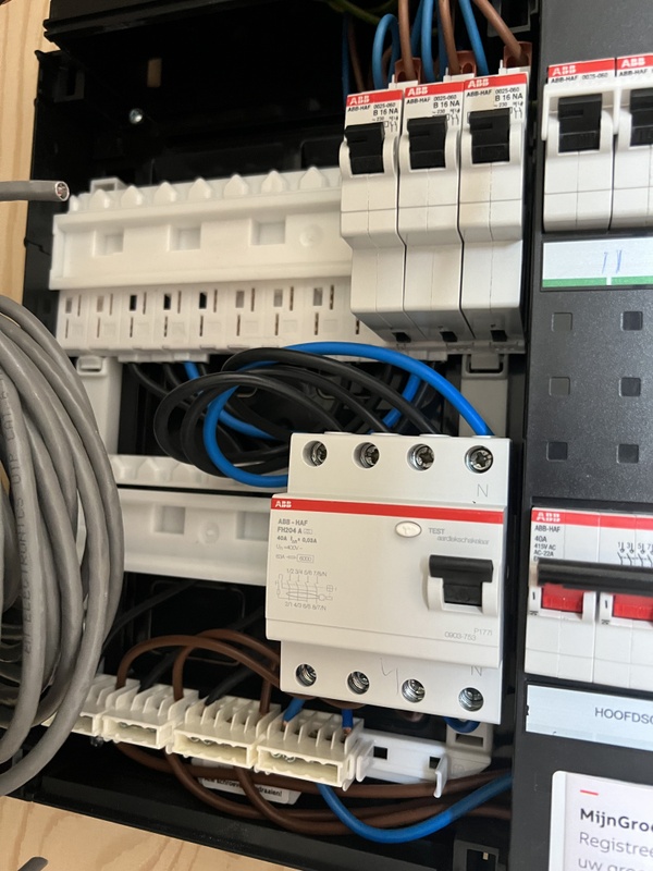

Ik kwam er gisteren semi bij toeval achter dat de 3-fase 16A aardlekautomaat in onze groepenkast wel erg warm/heet was nadat een van onze EV’s een uur op 11kW aan het laden was. Zo heet dat ik me er niet helemaal prettig bij voelde en dus wat onderzoek ben gaan doen over hoe heet die dingen mogen zijn. Toen kwam ik er dus achter dat ze eigenlijk niet gedurende langere tijd op meer dan 80% van de maximale capaciteit mogen worden gebruikt. Heb beide laadpalen nu dus maar op max 13A afgesteld en merk dan inderdaad dat ze en een stuk koeler blijven en geen geluid meer maken. Snap dan ook niet zo goed dat de installateur van de laadpaal dat zo installeert.
Onze huisaansluiting is 3x25A, en als ik hierboven lees dat selectiviteit bij automaten toch niet echt bereikbaar is, zou ik dan de beide laadpalen elk op een 20A aardlekautomaat kunnen zetten en dan in de laadpaal de max op 16A kunnen zetten? Of gewoon accepteren dat 16A niet mogelijk is. Beide laadpalen hebben overigens loadbalancers en we laden nooit twee auto’s tegelijkertijd. Ook zitten de twee Alamats (Eaton) samen met twee Eastron meters in een eigen System55 kast zonder andere componenten dus amper warmteoverdracht naar de overige componenten.
Hoe zouden jullie dit aanpakken? Wil eigenlijk wel af van die hoge temperaturen, al heb ik een rookmelder in de meterkast, voelt niet prettig.
de weg naar de top begint met de eerste stap, en als je er bent snel weer terug. reizen is leuker dan er zijn.

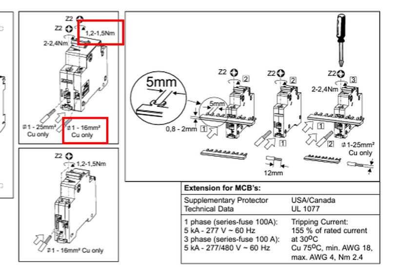

Even een crosspost uit het bouwtopic: Recentelijk is bij ons een nieuwe meterkast geïnstalleerd, volledig voorbereid voor de aansluiting van meerdere nieuwe groepen. Nu wil ik op de installatieautomaat een getrokken kabel aansluiten voor onze oven in de keuken, maar ik kan nergens het aandraaimoment terugvinden van de installatieautomaat (EATON PLN6-B16/1N). Hoef je deze niet op een bepaald moment aan te draaien?
  • big bang
  • Laatst online: 17:45
Zinloos1 schreef op zondag 20 augustus 2023 @ 07:40:
M maar ik kan nergens het aandraaimoment terugvinden van de installatieautomaat (EATON PLN6-B16/1N). Hoef je deze niet op een bepaald moment aan te draaien?
Eaton manual inc aandraaimomenten.
It's time to play the music, it's time to light the lights
  • Zinloos1
  • Laatst online: 10:49
Super, thanks! Ik heb toch redelijk wat lopen zoeken en ben deze handleiding nergens tegen gekomen. 2Nm dus, dan gaat het goed komen!
  • Rik!
  • Registratie: Juli 2013
  • Laatst online: 16:19
Zinloos1 schreef op zondag 20 augustus 2023 @ 07:54:
Ik haal 1,2-1,5Nm uit de sheet voor een installatieautomaat. Misschien nog even goed kijken? ;)

Sinds enkele weken hebben we onze nieuwbouwwoning betrokken, met een prima dubbele ABB groepenkast. De hoofdkast is een busboard met 3x4 groepen op 3 losse aardlekschakelaars op de fasen, en dat is afgezien van de kookgroep helemaal prima.
De tweede kast, die enkel voor 3 losse 16a groepen gebruikt wordt snap ik niet helemaal. Ook hier zit een busboard, maar hier met 3 fase - 2 x 6 modulen:
Afbeeldingslocatie: https://tweakers.net/i/kBkpH3zjs0Tg8-W93hyVyi5bQlc=/full-fit-in/4920x3264/filters:max_bytes(3145728):no_upscale():strip_icc():fill(white):strip_exif()/f/image/iwT3kgCfqUccRv4p711UQC8s.jpg?f=user_large
En in die opstelling valt me 2 dingen op:
  • Waarom dit busboard als je maar 4 groepen per aardlek mag gebruiken
  • De eerste 6 slots (nu niet in gebruik) zitten rechtstreeks op de hoofdschakelaar zonder aardlek ertussen. Is dat bedoelt voor losse alamats of gewoon verkeerd aangesloten?
Afbeeldingslocatie: https://tweakers.net/i/htWLG2btkTk4eLOC35B9H7magqk=/x800/filters:strip_icc():strip_exif()/f/image/jiOGWb70sz9Co0YaFnu4hnu0.jpg?f=fotoalbum_large
  • Septillion
  • Laatst online: 20:16
Septillion
@Jazzle
1) Als je 2x 3 stuks als 3-fase flexomaat gebruikt heb je er maar twee groepen achter :)
2) Iemand moest zijn draden kwijt schijnbaar. Maar dat is niet netjes, die zou ik even parallel met de andere kant zetten.
Overigens is dit dus precies een busboard waar 2-fase groep (kookgroep over twee fases) in kan. Daar zou dus de koekgroep wel correct geplaatst kunnen worden :) Bij flexomaten wel even zorgen dat de N's gekoppeld zitten.
  • Jazzle
Septillion schreef op zondag 20 augustus 2023 @ 15:32:
@Jazzle
1. Aha, want dat gaat dan dus over max 4 per fase en niet per aardlek?
2. Helder!
Voor de toekomstbestendigheid zet ik er alsnog een krachtgroep in, de bedrading heeft daar al de juiste kleuren voor.
  • Xander
  • Laatst online: 20:07
Xander
Jazzle schreef op zondag 20 augustus 2023 @ 15:08:]
Omdat je er meer op kunt plaatsen dan 1-fase flexomaten? Zoals 3-fasen groepen, een beltrafo, kWh-meters, ... En natuurlijk niemand die zegt dat het helemaal vol hoeft.
Er is niets verkeerd aan, totdat je er flexomaten op zou prikken voor eindgroepen waarvoor aardlekbeveiliging nodig is.
Je kunt er natuurlijk andere dingen mee zoals inderdaad aardlekautomaten (comfomaat), een busboard beltrafo mag er ook gewoon op, of misschien mag je in jouw situatie wel eindgroepen zonder aardlekbeveiliging toepassen, wie zal het zeggen. ;)

Rik! schreef op zondag 20 augustus 2023 @ 10:52:
Je hebt helemaal gelijk, ik zat naar de verkeerde tekening te kijken. Thanks voor de oplettendheid ;)
  • peter05
  • Laatst online: 31-10 21:36
@Zinloos1 Volgens het briefje dat bij Eaton automaat in het doosje zit is het 2-2,4Nm, voor een kooiklem geschikt voor 1-25mm2 draad.
Die 1,2-1,5Nm lijkt dan voor kleinere kooiklem te zijn? 1-16mm2 staat daarbij.
Een standaard Eaton B16 automaat (PLN6-B16/1N) heeft ook een kooiklem voor 1-25mm2

  • Rik!
peter05 schreef op zondag 20 augustus 2023 @ 20:44:
Als je goed kijkt is het 1,2-1,5Nm voor een enkele (kleine) kooiklem en 2-2,4Nm voor een (grote) kooiklem die daarboven een extra kamrailaansluiting heeft. In jouw plaatje staat dan ook geen 1p+n installatieautomaat maar de 1p versie.

  • peter05
Rik! schreef op zondag 20 augustus 2023 @ 23:19:
Tja, dat ben ik met je eens.
Maar dit is wel de notitie dat Eaton in het doosje van een standaard B16 automaat stopt. Je zou er toch van uit mogen gaan dat dit dan de correcte info is?
Het gekke is dat ze bij de specs van deze automaten op hun website geen aandraaimoment vermelden.
Het lijkt me dat een grote kooiklem een groter boutje heeft met een hogere vloeigrens en treksterkte. Dan lijkt de 2-2,4Nm meer aannemelijk?
Maar het zou toch eigenlijk helemaal geen verwarring mogen geven.. 8)7 Het maakt me wel heel nieuwsgierig, ik zal eens Eaton benaderen.

  • peter05
@Zinloos1
Nagevraagd bij Eaton en dit was het antwoord met onderstaande afbeelding bijgevoegd:
"die gesuchte Information findet sich auf der Montageanweisung (im Produktkarton, Innenseite des Produktkartons)"
Dat is dan 2-2,4Nm voor de standaard Eaton automaten met kooiklem voor 1-25mm2, ook die zonder aansluiting voor kamrail.
Afbeeldingslocatie: https://tweakers.net/i/Kw8YjghHXX9yPuUE3s2qt3HJH-0=/full-fit-in/4000x4000/filters:no_upscale():fill(white):strip_exif()/f/image/hgbegq1gQAZvDiSMGvZXSDkL.png?f=user_large
En de verklaring van het kleinere aandraaimoment:
"die Montageanleitungen / Kartonbedruckungen beziehen sich meist auf eine ganze gleichartige Produktgruppe.
Das Produkt PLN6-.. ist ein Gerät, dass nicht in D angeboten wird.
Wie Sie in der markierten Abbildung sehen können, wird für den N-Kontakt der Querschnitt mit 1-16 mm² angegeben (nicht bis 25mm²)
Daraus resultiert eine kleinere Anschlussklemme und damit ein kleineres Anzugsmoment."
Die hebben we dan blijkbaar niet in NL.
Afbeeldingslocatie: https://tweakers.net/i/9lD6bsDQCbPBlwF5W7XWVYUbytE=/full-fit-in/4000x4000/filters:no_upscale():fill(white):strip_exif()/f/image/mE7INKu94hQdM7Glxmo14ZLf.png?f=user_large

  • Zinloos1
peter05 schreef op woensdag 23 augustus 2023 @ 10:33:
@Zinloos1
Wow, bedankt voor het nagaan. Dus als dit is wat Eaton ons vertelt, gaan we dat doen! Toch maar even een moment apparaat halen.

  • FSC1968
  • Registratie: Mei 2023
  • Laatst online: 05-11 14:57
Hallo allemaal,
Ik kom me hier ook maar eens melden, al weet ik niet zeker of ik wel in het goede topic zit. Bij mijn ouders thuis zijn begin dit jaar namelijk zonnepanelen aangelegd door een gerenommeerd bedrijf in de regio hier (Zuid-Limburg). Ik weet derhalve niet of deze post hier of in het zonnepanelen topic thuishoort, maar mijn vragen hebben betrekking op de aansluiting van de omvormer t/m de meterkast.
Mijn probleem is dat ik bepaald niet enthousiast ben over de gebruikte Alamat en de afwerking van de verbinding tussen de omvormer en de meterkast. M'n ouders zijn redelijk op leeftijd en ik was zelf helaas niet bij de aanleg, want ik had namelijk graag ingegrepen vanwege een paar puntjes. Om te beginnen is de meterkast is eind afgelopen jaar compleet vernieuwd en het deel waar de krachtstroomgroepen zitten ziet er als volgt uit:
Afbeeldingslocatie: https://tweakers.net/i/iYgIEGcvmKy1IOfuAH2614BKg54=/x800/filters:strip_icc():strip_exif()/f/image/uVw7evCJqHRaffQow5DoKoQf.jpg?f=fotoalbum_large
Mijn eerste vraag heeft betrekking op de gebruikte Alamat, dat is deze:
Afbeeldingslocatie: https://tweakers.net/i/lPxib5f0B3FhV4UvNhI9e2zdUl4=/x800/filters:strip_icc():strip_exif()/f/image/mNHF72G0hZlIZCDHmHYQyMlQ.jpg?f=fotoalbum_large
Ik ben bepaald niet overtuigd van de kwaliteit van dit Chinese spul, dus ik wil het door Hager (laten) vervangen. Heb ik het bij het rechte eind wanneer het Hager equivalent van dat Chint ding deze is https://www.elektramat.nl...l-16a-b-kar-30ma-vks14sb/ ? Wellicht nog als extra informatie, de installatie heeft een totaal vermogen van 8920 Wp en is aangesloten op een drie fasen SolarEdge SE7k omvormer.

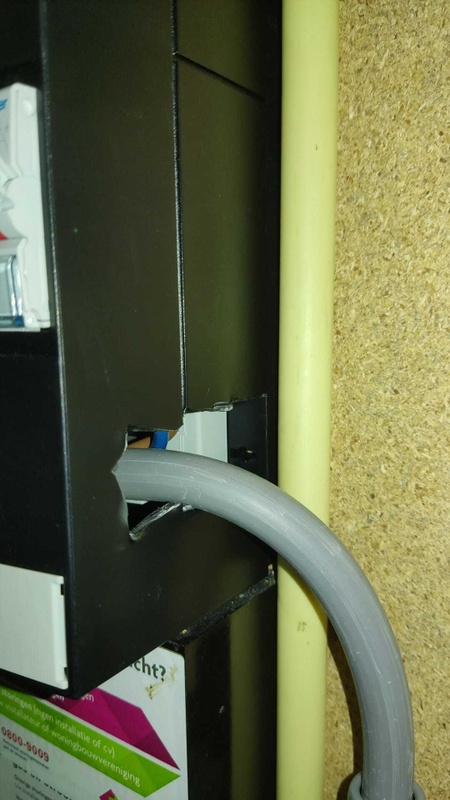

Ten tweede is de aansluiting met de meterkast gemaakt door gewoonweg een gat in het kunststof te maken en daar de kabel doorheen te leggen:
Afbeeldingslocatie: https://tweakers.net/i/BU5gI6fshl1a8ca_bYUnAjE90S4=/x800/filters:strip_icc():strip_exif()/f/image/oeazc0PEOC3AJXHSLq0Vgy1f.jpg?f=fotoalbum_large
Kan ik dit oplossen met een dergelijk inzetstuk https://www.elektramat.nl...25-wartel-en-moer-9-17mm/ of moet hiervoor bij voorkeur een nieuwe kast aanrukken?
