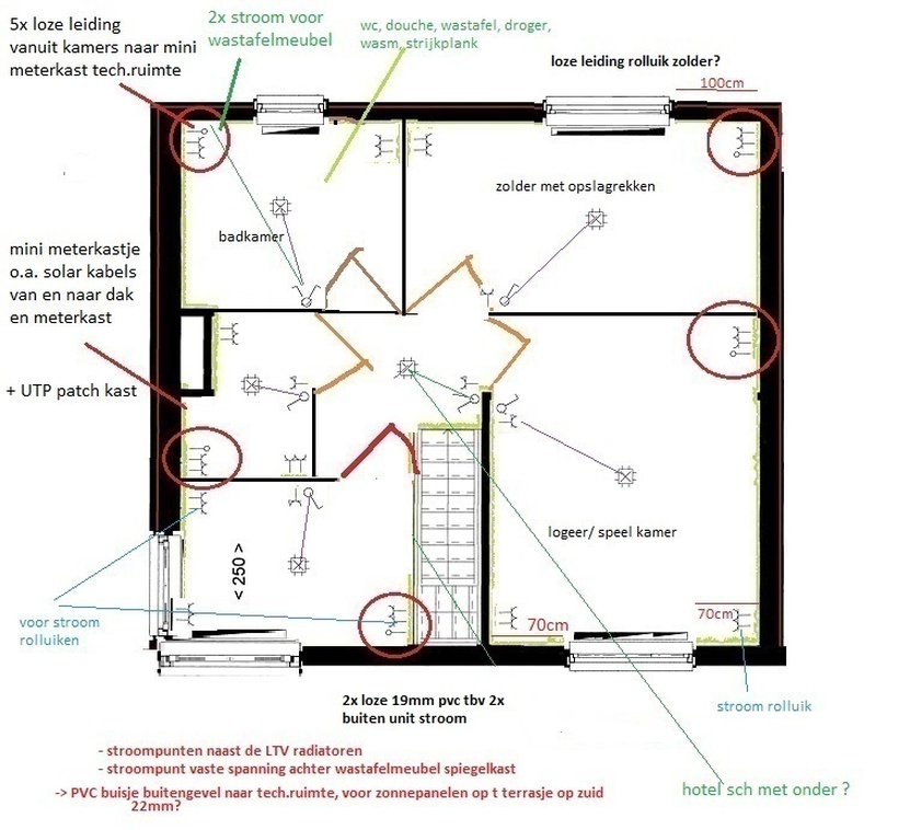

Binnenkort wil ik de voorbereidingen gaan treffen voor buiten WiFi, een aparte groep van de schuur/tuinverlichting, een wallbox en 2 pv-panelen op onze schuur.
Aangezien de tuin van onze nieuwbouwwoning nu nog open ligt en ik zo’n 7 meter onder het huis zonder kruipruimte door moet wil ik een rond 110 rioolbuis als kabelgoten gaan gebruiken. De afstand van meterkast tot aan schuur zal zo’n 25 meter bedragen.
Voor de laadpaal denk ik om een 4x4mm ymvk-as en 2 grond utp kabels te trekken.
Zijn twee extra 4x4 ymvk-as voor de 2 pv-panelen en voor de elektra van de schuur overkill of niet? En mogen 3 4x4 ymvk-as kabels en 3 cat6 kabels in één rioolbuis van rond 110?

  • Pieter2

Paul schreef op zondag 7 mei 2023 @ 22:33:
+1
Ik zou 19mm / 3/4" doen. Op het geheel merk je die meerprijs niet, en het werkt zo veel makkelijker met draden trekken. Niet alleen nu, maar ook als je over een paar jaar een aanpassing wil doen (schakeldraad erbij, verplaatsen schakelaar, you name it).
Zelfde reden waarom ik voorbedraade flex niet zou doen :P Oh, en als je kunt de bochten zelf buigen; de trekveer blijft makkelijk hangen op de overgang prefab-bocht naar buis.
@habbekrats @Paul Dank voor de tips, we gaan zeker veel zelf draden trekken, d tps van 19mm neem ik mee. Ik heb nu een aantal 16 mm centraaldozen en inbouwbouwdozen, Hornabch lijkt dit niet te hebben voor 19mm. Of doe je dan een verloopstukje van 19 naar 16mm vlakvoor de doos?
https://www.hornbach.nl/p...ksel-16-mm-grijs/4117043/
https://www.hornbach.nl/p...-u50-16-mm-grijs/5215845/
Die voorbedrade inzetten willen we vooral inzetten om vanaf de meterkast naar de 1e centraaldoos snel meters te kunnen maken; ook omdat de weg ernaartoe soms wat lang is. Daarnaast trekken we loze leidingen voor flexibiliteit in de toekomst.
  • Paul
  • Laatst online: 09:42
De meeste leidingen die ik getrokken heb gingen niet naar een centraaldoos (veel netwerk), maar voor inbouwdozen hebben ze spruitstukken: https://www.hornbach.nl/p...m-grijs-3-stuks/10598365/
Webshops zoals Elektramat hebben wel centraaldozen met 19mm aansluiting: bijvoorbeeld https://www.elektramat.nl...traaldoos-16-19-mm-ch60r/
Ik moet zeggen dat ik voor de elektra geen moeite heb gehad met 16mm buizen, voor de netwerkkabels was ik erg blij met 19mm; 6A is een stuk dikker dan 5E

Vraagje over hollewand inbouwdoosjes.
Mijn nieuwe opbouw, houtskelet bouw, krijgt een binnenwand afwerking van 18mm underlaymentplaat + 12,5mm gipsplaat. Dat geeft 30.5mm dikte.
Ik lees bij al die inbouw dozen voor holle wand: 27,5mm wanddikte...
-> gaat het toch passen of zijn er andere opties? (buiten dunnere underlaymentplaat te pakken natuurlijk, maar dit was weer voorgeschreven bij de constructeur...)

PCJR schreef op maandag 8 mei 2023 @ 11:17:
Welke heb je dan? Bij Attema UHW50 zie ik zo geen wanddikte staan maar het lijkt me sterk dat het metalen palletje aan het uiteinde van de schroeven 22mm lang is.
Bij UHW40 zou het inderdaad wel kunnen dat de muur niet dikker mag zijn dan 27.5, die zijn 10mm minder dik.
Edit: oh, op de plaatjes staat het wel, in de lijst met specs niet 8)7 https://www.attema.com/en...-junction-box-oe-16/19-mm
29mm dus, met name vanwege de buisinvoer. Als je die niet vast klikt, of wat aan de underlayment veilt / schaaft moet 30.5 ook wel kunnen.

Paul schreef op maandag 8 mei 2023 @ 11:30:
De DUO doos is dieper en kan wel met dikkere wanden overweg.
https://www.attema.com/nl...nd-inbouwdoos-oe-16/19-mm
[ Voor 7% gewijzigd door ds23man op 08-05-2023 11:46 ]

ds23man schreef op maandag 8 mei 2023 @ 11:40:
Die is net zo diep (50mm) en op het plaatje staat ook 29mm :) Maar in de video gebruiken ze de buisinvoer niet en dan kan het inderdaad dieper (ook met de enkele variant).
Underlayment zetten, HW dozen daarin monteren en voorlangs gipsen.

Paul schreef op maandag 8 mei 2023 @ 11:48:
Volgens Attema 43mm wanddikte:

hesselbeertje schreef op maandag 8 mei 2023 @ 11:48:
Mwa, dat vind ik persoonlijk t laatste redmiddel denk ik. Elektra doe ik zelf, bouw de aannemer. Wil het liefste niet daar een (te)lange tijd de boel daar onderbreken.
Maar, wel plausible oplossing :)

PCJR schreef op maandag 8 mei 2023 @ 12:12:
Dat is sowieso een linke combinatie, als de aannemer eerst alle wanden dicht bouwt moet je maar hopen dat je de flexen terug kunt vinden. Zeker als de wanden vol isolatie komen (en voor geluid wil je dat, ook binnenwanden!)
Ik plaats de dozen ALTIJD tijdens het dicht zetten.
Oh, dat is wel een plan. Denk toch nergens enkele nodig, behalve mss op de badkamer. 3e doos erna kan dan ook nog wel lijkt me.
Als die buisinvoer wat naar achter te buigen is vane en normale doos zou die 2-3 mm toch wel goedkomen verwacht je. Zal ook eens mijn aannemer vragen, moet toch eerder met deze situatie hebben gehakt :9

PCJR schreef op maandag 8 mei 2023 @ 12:14:
Je hebt ook nog deze:
https://www.attema.com/nl...ewand-inbouwdoos-oe-19-mm
Die zou je tussen de muurlagen kunnen plaatsen, maar dat is een takkewerk. Liever de variant met 43mm wanddikte.

hesselbeertje schreef op maandag 8 mei 2023 @ 12:14:
Dat is sowieso een linke combinatie, als de aannemer eerst alle wanden dicht bouwt moet je maar hopen dat je de flexen terug kunt vinden. Ik plaats de dozen ALTIJD tijdens het dicht zetten.
Wsl gaat t samen ja, was wel van plan alles met vast buisjes te maken trouwens. Moet nog een elektra plan maken, in paint kwam ik op dit;
Afbeeldingslocatie: https://tweakers.net/i/slfu7iSuk3PCwn8QrQAg6jtj_lI=/full-fit-in/4920x3264/filters:max_bytes(3145728):no_upscale():strip_icc():fill(white):strip_exif()/f/image/CBrejGtj4zr4VckZVGRlbodr.jpg?f=user_large
Sub MK in tech ruimte linksmidden, vanaf daar naar elke kamer in een centraaldoos. Loze leidingen of met UTP gaat via de vloeren denk ik.

jadjong schreef op maandag 8 mei 2023 @ 12:23:
https://www.abbconnect.nl...anguageCode=nl&country=nl
Ik wil geen trek-lipjes maar schroefjes, dat kan ook nog een keer los. Of ben ik nou aan t zeuren 8)

PCJR schreef op maandag 8 mei 2023 @ 12:24:
Als jij even bedenkt hoe je met vaste buis kunt werken icm hollewanddozen? Ik leer graag ;)

PCJR schreef op maandag 8 mei 2023 @ 12:27:
Heb ze wel vaak los proberen te halen, maar te vaak gehad dat t metalen lipje er uit valt achter de wand. Kost mij te veel tijd, dus ik gebruik de lekker ruime abb dozen met treklippen.
Afbeeldingslocatie: https://tweakers.net/i/N6XhVEcwtnjCpby4KCLoruDVnCM=/800x/filters:strip_exif()/f/image/AXvHTVsl0p13H3FJPPJtdwxa.png?f=fotoalbum_large

IplugNplay schreef op maandag 8 mei 2023 @ 12:38:
Maar die treklippen is only one-time vast is vast toch?
Los gaat alleen maar met de hamer en dan is t kapot of niet...

Ik zag m ja :) Volgens mij hebben ze op dat plaatje wel een extra/aparte kabel invoer stukje

hesselbeertje schreef op maandag 8 mei 2023 @ 12:36:
T stukje dat je in de doos moet frotten kan wsl geen vast buis zijn ja, hm, als t moet dan het laatste stuk flex buis ofzo. Godver,. really...? 8)7
Hoe dan met loze leidingen naar een hole wand inbouwdoos, dat wil je liever niet flex, kun je niet goed een trekveer etc doorheen krijgen...

PCJR schreef op maandag 8 mei 2023 @ 12:45:
Vandaar het dringende advies om het te doen tijdens het dicht zetten. Been there, done that. Zeker als de aannemer niet zélf de dozen erin hoeft te zetten is de ervaring dat er dan bij het dichtzetten ook niet nagedacht wordt hoe dat dan zou moeten. En zit jij er dus mee.
Vaste buis kan ook.

@hesselbeertje wil ook weten hoe :>

Haha, scherp. Als je de dozen erin maakt tijdens het dichtzetten gaat dat met wat creativiteit wel, maar is tijdrovend. Let wel op dat het spanningsvrij erin komt, anders breken de invoeren alsnog af (zeker die van Attema willen er wel af). Flex werkt veel vlotter.
Hoe ik het meestal doe:
Eerst centraaldozen etc erin, en 16mm voormonteren op het houtskelet tot 50cm van de plaats delict. Tijdens beplaten dozen in de platen zetten met daaraan 40cm flex en een stuk 19mm vast (die gebruik je als sok). Dan het geheel in elkaar schuiven, plaat vastzetten. Direct trekveer erdoor en draden (of tenminste een trekdraad) erin. Eventueel kun je de draad ook al vooraf trekken met flink overlengte, dan kun je sneller door met platen.

Vorig jaar is hier een nieuwe 1-fase meterkast geplaatst. Met het oog op de nieuwe zonnepanelen en warmtepomp willen we deze om gaan zetten naar 3-fase. De netbeheerder vervangt in de wijk hier alle kabels inclusief die naar onze meterkast. We kunnen daarom gratis kiezen voor 3-fase.
Vrijdag komt de elektricien voor een aantal dingen, dan wil ik de voorbereiding ook vast laten doen. Is het enige wat ik nodig heb een 4-polige hoofdschakelaar, voordat de netbeheerder langs komt? Of moet ik meer zaken laten doen of aanschaffen?
Afbeeldingslocatie: https://tweakers.net/i/1D5NQbOO0I1SE8IkxaryuKaMHyA=/x800/filters:strip_icc():strip_exif()/f/image/bi7iIhIqFX0ezYdLbTBc6EPl.jpg?f=fotoalbum_large
  • Xander
