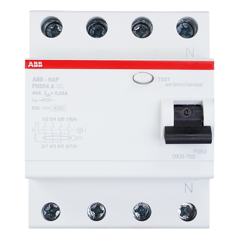

  • Gizz
Gizz
Dunder-Mifflin, Inc.
Verwijderd schreef op vrijdag 5 mei 2023 @ 12:49:
De reden is het 'futureproof' maken door een verzwaring van 1x40 naar 3x25 te realiseren zodat er ruimte ontstaat voor een laadpaal en inductiekookplaat.
Weet je zeker dat je hiervoor een verzwaring nodig hebt? Er lopen hier genoeg tweakers rond met een laadpaal, inductiekookplaat, warmtepomp etc. op 1x 35A.
edit: let er trouwens op dat je aardlekschakelaars (0903-741) van een serie zijn met fouten, waardoor het kan dat ze niet naar behoren werken. Zie Terughaalactie aardlekschakelaars ABB. Helaas werkt de bijbehorende site om te checken of die van jou gevaarlijk zijn (abbcheck.nl) niet meer.
Aangezien je aangeeft dat je kast uit 2005 is en de gevaarlijke aardlekschakelaars geproduceerd zijn van 2003 t/m 2005 belooft het niet veel goeds.
[ Voor 38% gewijzigd door Gizz op 05-05-2023 13:37 ]
Gizz schreef op vrijdag 5 mei 2023 @ 13:22:
Bedankt voor de tip van de aardleks!
Wellicht deze uit voorzorg vervangen indien abbcheck.nl uit de lucht blijft....
De verzwaring staat al gepland en geeft net wat meer flexibiliteit dan de huidige setup. Bovendien zijn de maandlasten hetzelfde en vallen de eenmalige kosten reuze mee :)
Verder nog suggesties?

Zojuist als test een 3 fase ABB aardlekschakelaar met een los snoer en stekker op een wcd aangesloten, hierbij zijn alleen fase 1 en de nul aangesloten.
Hierbij werkt de testknop niet.
Pak ik een 1 fase aardlekschakelaar en sluit ik die met het snoer aan op de wcd dan doet die het wel.
Klopt mijn bevinding?
Ik had verwacht dat de 3 fase aardlekschakelaar wel zou uitschakelen met de testknop indien maar 1 fase aangesloten.
Theoretisch gezien kunnen er 2 fasen uitvallen, dan zou je ook geen aardlekbeveiliging meer hebben.
Of is dit een gevalletje doa?

henkNL schreef op zaterdag 6 mei 2023 @ 17:13:
Welke aardlekschakelaar en welke fase sluit je aan?
Er staat normaliter een schema op waar je uit kunt afleiden op welke contacten de testknop is aangesloten.
Afbeeldingslocatie: https://tweakers.net/i/DRIZAdKUT7aU41dr-IEdXB2RHxs=/800x/filters:strip_icc():strip_exif()/f/image/RqT3pAYtIgYLCp1fsDllqAOe.jpg?f=fotoalbum_large
Bij dit exemplaar dus contact 6/5 en 7/8/N. Oftewel je moet L3 aansluiten anders werkt de testknop niet.
Die conclusie klopt sowieso niet, dat de testknop niet werkt als je het foutief aansluit wil niet zeggen dat de aardlekbeveiliging niet werkt.
