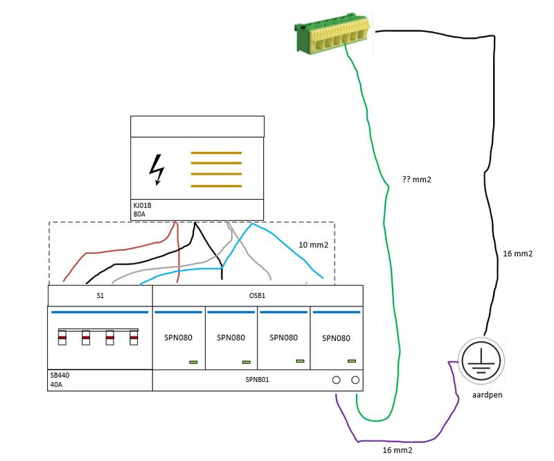

Mijn initiele OSB's door een prof laten doen. Door een andere post over het aanleggen van een separate aardkabel door de grond getriggerd om is naar de aarding te kijken en de OSB.
Volgens Hager zou de SPN 801 als volgt aangesloten moeten zijn:
Afbeeldingslocatie: https://tweakers.net/i/Su3KB4fCxI9EfR6_SwbKm1-audE=/800x/filters:strip_exif()/f/image/RLvCLDk3KBV7VIfLWT5vn4rD.png?f=fotoalbum_large
Echter bij mij zit het zo:
Afbeeldingslocatie: https://tweakers.net/i/tHwktpXNkvXHcUigO-6b4U7HXlA=/800x/filters:strip_exif()/f/image/zisoYtkousgNBHuRuEm1umw7.png?f=fotoalbum_large
Volgens mij zijn de onderstaande modificatatie nodig en zou het uiteindelijk volgens onderstaande afbeelding moeten worden:
  1. Aarddraad (16 mm2) tussen aansluiting aarde en aardpen, ik neem aan dat dit niet op de aardrail kan.
  2. L1, L2, L3 en N vervangen door 10 mm2
  3. Aarddraad tussen aardrail Hager verdeler en aardpen vervangen door 16 mm2
Is bovenstaande voldoende of is er meer nodig? Of kan het anders?
Kan de PE naar aardrail gewoon 6 mm2 blijven?
Afbeeldingslocatie: https://tweakers.net/i/PY4w5YkWxxvT8lwdp_7d3WwXs4E=/800x/filters:strip_exif()/f/image/WPlDavjaQSswXdiCpRbTUAz8.png?f=fotoalbum_large
  • Jim423
Volgens mij wel.
Het lijkt erop dat deze draad extra is, volgens mij zijn beide aansluitingen gewoon parallel in de OSB.
  • Zwartoog
  • Laatst online: 03-11 17:58
John245 schreef op maandag 1 mei 2023 @ 19:25:
Hmm, qua veiligheid misschien wel, maar je creëert zo wel een aardlus. Ofwel lekstromen kunnen gaan rondbrommen.
Enfin, ik ben geen pro, maar is iets dat ik via een andere hobby heb opgepikt :)

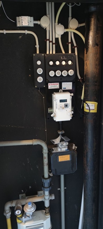

Weet iemand wat de reden kan zijn dat een HAK met automaten geluid maakt bij 70-110% van de capaciteit?
HAK is de hoofd aansluitkast, het kastje onder de slimme meter op het meterbord,
daarin zitten alleen een 6mm2 huisaansluitkabel strip met drie ABB S201M C25 automaten.
Het geluid lijkt een beetje op een vonk-brug, maar mist de karakterstieke hoge tonen en is vanaf ca 3-4 meter al hoorbaar (rustige omgeving)
In de HAK zijn ook geen sporen van slecht contact te zien (geopend door monteur netwerkbeheerder en weer verzegeld), ook kan ik met IR geen hotspot meten, maar geluid komt over duidelijk van de HAK en niet van de slimme meter.
Deze HAK is oktober afgelopen jaar geplaatst ipv oude smeltzekeringen,
Zijn die ABB S201M C25 automaten echt zo vreselijk luidruchtig in gebruik of is dat een symptoom van iets?
Want ik ben nog geen automaten tegengekomen die op afstand duidelijk hoorbaar geluid maken (alleen ervaring met eigen huisinstallatie en mijn passief gekoelde PV-omvormers als SMA-SB's op mijn MI-ingang van de Deye stiller als deze tegen max aanzitten)
Met PV waarvan opwek toeneemt richting zomer en de negatieve day ahead tarief-uren is dat ik nu pas boven de gebruikelijk 12-14kW kom met soms 1 tot 2 uurtjes met 17-18kW 3x25A grid interactie.
Achter de meter kan ik max 24kW /max 3x35A in een UPS setup met thuisaccu verwerken
(Als je niet bekend bent met Deye hybride omvormers met alle verbruikers op LOAD, is dat het beste te vergelijken met 24/7 in eiland mode met een neergelaten ophaalbrug waar alleen wat overheen gaat van en naar hybride omvormer)

Ik wil ergens dit jaar uiterlijk begin volgend jaar de hele bekabeling intern + meterkast vernieuwen (en voor een deel laten doen). Ik wil daarbij ook van 1x32 naar 3x25 overstappen in verband met zonnepanelen en een aantal airco's die gaan komen te hangen volgend jaar.
Nu zit ik alleen met mijn inmiddels nogal verouderde meterkast. Als ik het goed begrijp moet deze voorbereid zijn om 3x25 voordat de netbeheerder langskomt. Of in ieder geval moeten zij een plek hebben om de nodige draadjes heen te laten lopen. De kast eerder laten vernieuwen en dan op 1f laten staan lijkt me dan handig qua planning? Maar ik heb lopen zoeken in mijn meterkast naar een schakelaar om het spanningsloos te maken, maar niets gevonden. Heb ik het goed dat deze nooit is ingeregeld?
Afbeeldingslocatie: https://tweakers.net/i/iJVjDd7PdxMXeMBtqouuX_ChF1s=/x800/filters:strip_icc():strip_exif()/f/image/xR9mCC4LX1jrLJUASSYmpte6.jpg?f=fotoalbum_large
Ik was overigens niet van plan het zelf te doen, al ben ik best handig, dit wil ik wel goed laten doen. Het is meer voor de planning met de netbeheerder enz.
