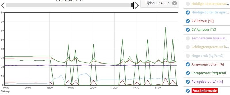

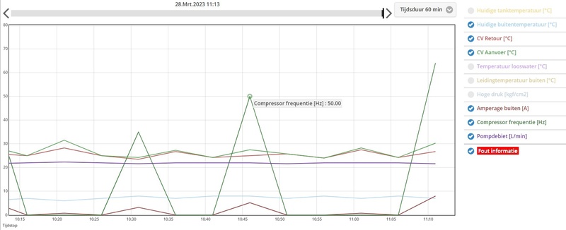

ik was blij dat ik mijn thermostaatknop van mijn vloerverwarmingsverdeler had verwijderd echter veranderd dit enorm het gedrag van mijn systeem. Qua binnen temperatuur heb ik niets te klagen maar de WP zou niet zo moeten pendelen met de huidige temperatuur als je het mij vraagt.
gedrag:
Afbeeldingslocatie: https://tweakers.net/i/nncgN-pWL8880e4GfK4qklhb1H8=/800x/filters:strip_icc():strip_exif()/f/image/Td3x9HP07OTlOSO5pu55Vg2t.jpg?f=fotoalbum_large
en de instellingen (pompsnelheid staat dus vast):
Afbeeldingslocatie: https://tweakers.net/i/Wy2dbp1xXFQpU-OB3jIjnJ-DVck=/800x/filters:strip_icc():strip_exif()/f/image/wuQcsFxLUH46aO5G5p0Aa6gD.jpg?f=fotoalbum_large
Als ik zo de meningen bekijk dan moet ik vooral een ruimere temperatuur range toe laten? Dus deltaT aan naar 8 en deltra uit naar 4? Maar is dat genoeg? Voor mijn gevoel werkt de hogere flow ook deels averechts.
Vanaf 40Hz is het geluid van de WP echt verwaarloosbaar. Dus dat is stiekem mijn doel. Die hoge pieken zijn eigenlijk onnodig.
Andere optie die ik hier wel eens voorbij heb zien komen is om juist de temperatuur te verhogen. Daardoor is de afgifte hoger en zou je dus ook normale runs moeten krijgen in plaats van al die losse pieken.
Mijn achterliggende uitdaging is mijn afgifte systeem. 40m2 vloerverwarming en de nodige radiatoren zorgen maar voor +-82 liter aan volume. Speedcomfort ventilatoren zijn besteld dus dat is alvast de eerste stap in het vergroten van mijn afgifte.
aanvulling: vannacht was het gedrag een stuk beter maar dit beeld wil ik dus continue hebben. Om 8:30 heb ik shift -1 gedaan dat verklaard naast de stijgende buitentemperatuur ook een deel van de verandering qua gedrag.
Afbeeldingslocatie: https://tweakers.net/i/u7Kde7qwkP2nXVRIa34BJTpuC9w=/800x/filters:strip_icc():strip_exif()/f/image/SyD2VyMh8M4fAskpweN4Pfzs.jpg?f=fotoalbum_large
edit: de schaal is niet ideaal maar Ta(groen) en Tr(rood) schommelen rond de 25 a 30 graden waarbij Ta meestal hoger is:). Compressor frequentie staat ook in het groen maar die is makkelijk te herkennen omdat die wel af en toe naar 50Hz piekt. De andere rode lijn is de stroom van de Wp maar die zit eigenlijk altijd onder de 5A
[ Voor 18% gewijzigd door bazzzzzz op 28-03-2023 12:15 ]

@bazzzzzz door je schaalverdeling is niet te zien wat je Ta en Tr zijn.
Maar ik denk dat de dT te klein wordt waardoor de WP stopt.
Je hebt in de cloud alles in NL en dat is echt heel verwarrend.
Want "verwarming" is dan op een aantal plekken de backup-heater en op andere plekken de WP.

  • bazzzzzz
  • Laatst online: 26-11 20:31

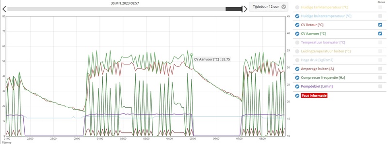

@sjimmie ik heb wat uitleg hierboven toegevoegd. Van taal switchen lijkt de service cloud niet echt te willen helaas.
De wijziging van settings geeft nu een ook een creatief effect. Ik zal even een nachtje wachten voordat ik conclusies trek maar dit gedrag had ik ook weer niet verwacht. Echt logisch voelt het nog niet.
Afbeeldingslocatie: https://tweakers.net/i/PQ1ZCUuHw-Hizw_11qNN33tHWfM=/800x/filters:strip_icc():strip_exif()/f/image/5U4WV3OiuGmkVbxCzRieEsJx.jpg?f=fotoalbum_large
Afbeeldingslocatie: https://tweakers.net/i/6Kn6Y7sOxWCgzB0DXXwkMlAJ5ng=/800x/filters:strip_icc():strip_exif()/f/image/FcyHdNi5dvurh6A3OfZ8cJzP.jpg?f=fotoalbum_large
Ta en Tr staan nu op de rechter y-as
Neem aan dat je nu niet op de interne thermostaat maar wel gewoon op war only draait?
Je zal de ta low (die je op 25 had staan) 1 of 2 graden moeten verhogen en de tijd waarin hij mag draaien beter kunnen gaan beperken. Door een klokprogramma 23:00 uit en om 10:00 aan bijvoorbeeld of door een thermostaatschakeling extern en die op dezelfde tijden 2 graden nachtverlaging te geven.
Probeer het maar eens juist in de aankome de periode. Hier in een zeer goed geïsoleerde woning gewoon non stop run elke dag en dan uiteraard enkel in de uren dat hij van mij mag draaien 👍

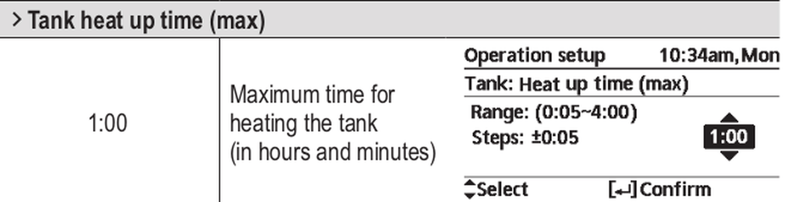

Een vraagje: ik heb m'n 7J relatief kort draaien en sinds de start wordt de sterilisatie run afgemaakt met het element in de warmtepomp, maar ik heb er ook 1 in de boiler. Die wil ik gaan gebruiken in plaats van die in de warmtepomp. De eerste keer dat ik dit had ingesteld kreeg ik de melding H91
Afbeeldingslocatie: https://tweakers.net/i/GoHv2fSKzzgDsgd6zfkl9ZzRRsc=/800x/filters:strip_icc():strip_exif()/f/image/Amjln1pgfQo7iUwcZPctgL5W.jpg?f=fotoalbum_large
Ik vermoed dat dit komt omdat ik de 2 klemmen voor overbelasting op de printplaat nog niet had doorgelusd. Dit heb ik afgelopen weekend gedaan, maar het element in de boiler wil nog niet aan.
Kan het zijn dat die melding nog ergens 'hangt' en dat deze gereset moet worden en zo ja waar doe ik dat dan? Ik weet niet meer of ik ten tijde van de melding op 'dicht' of 'reset' heb gedrukt, maar ik denk 'dicht' en dit schermpje kan ik niet vinden, wel het foutenlog, maar daar kun je niets.

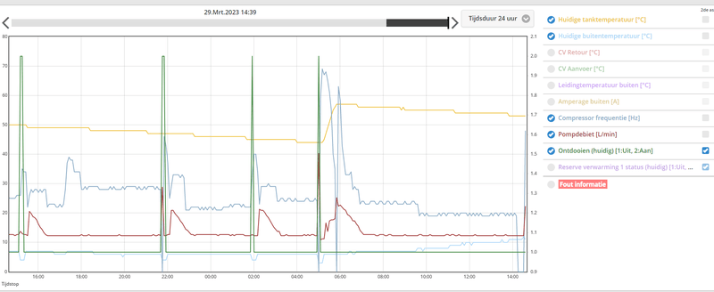

Ja WAR only, kamersensor: water temperatuur. De "afstandsbediening" hangt ook in de meterkast ipv in de woonkamer.
Temperatuur iets omhoog gooien ga ik mee experimenteren. Ik heb het al eerder gezien dat juist met een shift+1 of +2 de Wp veel fijner draait dan op de bedachte stooklijn. Flow omlaag geeft soms ook goed resultaat. Maar afgelopen nacht heb ik ook bewezen dat de stooklijn nogal gevoelig kan zijn. Tot 22:00 had ik runs van grofweg een uur wat al voor mij een goede score is. Echter na 22:00 kreeg ik weer een pendelfeest:
Afbeeldingslocatie: https://tweakers.net/i/uQCXjf4qSeEsEs-N4moSA9Qerp0=/800x/filters:strip_icc():strip_exif()/f/image/igYyTXiLTHDOGXfKJgi6KdOF.jpg?f=fotoalbum_large

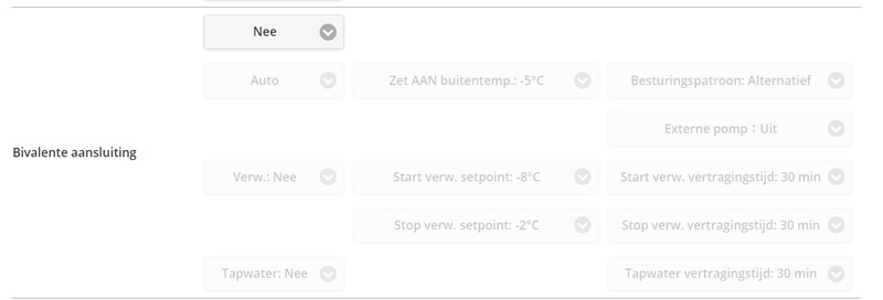

Joris 407 schreef op woensdag 29 maart 2023 @ 08:26:
Die settings in het smalle plaatje horen bij een bivalente aansluiting volgens mij. Heb je die wel?
Bivalent staat op nee dus ik snap niet waarom dit er raar uitziet?

De instellingen in het bovenste smalle plaatje zijn volgens mij alleen beschikbaar als je bivalent op 'aan' hebt. Dus die zijn dan toch niet relevant?

De praktijk is toch wat grilliger ben ik achter aan het komen:
Afbeeldingslocatie: https://tweakers.net/i/fjyFXZMygslCn-WcME8JyZBJjBw=/800x/filters:strip_icc():strip_exif()/f/image/QbhvJs9M72D6G8eH739WgRUp.jpg?f=fotoalbum_large
het resultaat valt tegen:
Afbeeldingslocatie: https://tweakers.net/i/Ebrcxui9YN3AGAHHJllhS-5LWI0=/800x/filters:strip_icc():strip_exif()/f/image/7sABL4Evz7uNfgg50SbY7Dfp.jpg?f=fotoalbum_large
De temperatuur in huis begint ook beneden boven de 20.3 uit te komen dus eigenlijk wil ik ook minder hard stoken. Quite mode staat op 3.
Kom ik terug weer bij het vorige trucje: flow maar omlaag gooien?
Morgen komen de radiator ventilatoren binnen dus deels hoop ik dat dat ook nog weer wat scheelt.
Als alles stabiel werkt dan wil ik mijn tado icm iftt gebruiken om te gaan shiften. Maar eerst is het doel om alles stabiel te krijgen voordat ik nog meer algoritmes erbij aan ga knopen
[ Voor 9% gewijzigd door bazzzzzz op 29-03-2023 18:02 ]

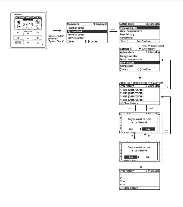

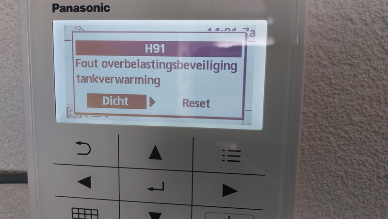

Weet iemand of en waar je foutmeldingen kan terugvinden en resetten?
Gasloos, Panasonic mono 7J; 11 x Jinko 420 Wp op ZZW + 12 x Jinko 420Wp NNO op Solis 8k; E-max lithium 45km/u scooter ; Douche wtw; waterontharder
  • t.oswald
  • Laatst online: 29-03 20:12
Joris 407 schreef op woensdag 29 maart 2023 @ 22:14:
Afbeeldingslocatie: https://tweakers.net/i/5DoMKwFOGATGtm6IZ4lW4aWctyI=/x800/filters:strip_icc():strip_exif()/f/image/PipdFw4mnFlhQ3RARpQvGU9C.jpg?f=fotoalbum_large

Dankje, ik ga het proberen. Ik vraag me wel af of dit errors daadwerkelijk reset?

Ik heb afgelopen nacht gelijk even een testje gedaan via IFTT om de heatmode op off te zeten als ik boven de 20.2 kwam en vanaf 19.9 weer op on. Dat is nog lang niet zo drastisch als jij voorstelt maar ik had de koppeling nog nooit getest dus ik wou niet een te drastische stap doen.
Afbeeldingslocatie: https://tweakers.net/i/GBazDVOLDsVWoWcuf5pH1p9OWWY=/800x/filters:strip_icc():strip_exif()/f/image/o92r5WdMGs1EW6ElMKL51Q1O.jpg?f=fotoalbum_large
Zowel rond 2:00 als rond 4:00 zie je het gedrag waar ik volgens mij naar toe wil.

Afbeeldingslocatie: https://tweakers.net/i/Umc6wobxiOgGqI5m4sy1k70Rb1A=/800x/filters:strip_icc():strip_exif()/f/image/JF5KPq72u1U5pbcldIObp9sX.jpg?f=fotoalbum_large

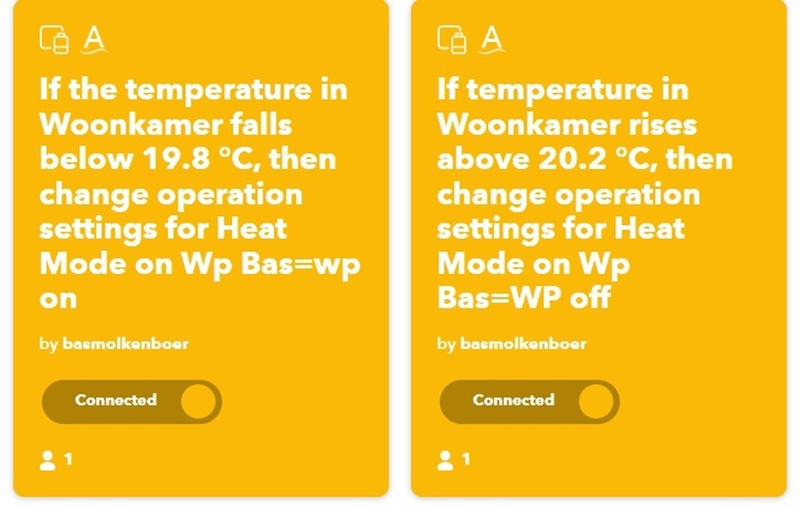

Om grove uitschieters te voorkomen heb ik deze 2 IFTT scriptjes lopen. Doel is nu eerst alles stabiel te krijgen en daarna ga ik ook shiften. Je ziet dat IFTT rond 12:40 ingegrepen heeft en de WP uitgezet heeft.
Nu staat sowieso de zon vol op de woonkamer dus de komende uren zal er geen data bijkomen. Al met al een paar mooie stappen in de goede richting! _/-\o_
Inderdaad stel ik dat voor en heb ik ook geen enkele twijfel bij vloerverwarming (en soms ook met radiatoren) of dat gaat helpen; je zit gewoon met je minimale afgifte die je warmtepomp heeft. Zie het als een auto die in een te hoge versnelling blijft rijden. Dat gaat ook niet werken en als je dus in een kortere tijd die zelfde afstand mag afleggen dan voorheen dan zorgt dat er voor dat je wel op juiste snelheid (zonder bokken) kan rijden 😋👍
Oftewel gas erop, o nee: stroom ✅
Heat Geek Getraind | WP Pana 5H - OSO RVS Boiler 300L (Masterwatt Delta Geocoil 2.8m2) - PV 8970WP: 27stuks - Home Assistant - Thuisbatterij calculator |

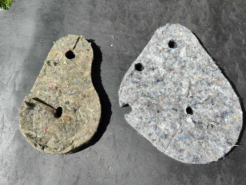

gister van het mooie weer gebruik gemaakt om het cz-ug30 geluidsdemping setje in mijn 9J te zettenn:
Afbeeldingslocatie: https://tweakers.net/i/gSNamJF5gD5oAEpRYF6WoC5lowU=/x800/filters:strip_icc():strip_exif()/f/image/3m2hp4WO3MEsv5EV4ZYPxmzT.jpg?f=fotoalbum_large
Nu had mijn 9J al het een en ander aan demping erin zitten dus dat was een beetje een anti climax(de grote mat heb ik nu dus over). De maten kloppen eigenlijk ook voor geen meter.
Links de "compressor deksel" die origineel al in de 9J zat, rechts die van de set.
Afbeeldingslocatie: https://tweakers.net/i/RVsziHusA0PplUSnfHnEj0ef-_0=/800x/filters:strip_icc():strip_exif()/f/image/xoC5Nc8bqVZl35bP46Lsy9ZJ.jpg?f=fotoalbum_large
Dit onderdeel paste zelfs helemaal niet. Het idee is dat de compressor 2 deksels krijgt. Ik heb dus mooi de bestaande behouden en die uit de set paste er behoorlijk mooi bovenop
Afbeeldingslocatie: https://tweakers.net/i/6b3tq38S8OpDM6y0ZQqLMlXF46E=/x800/filters:strip_icc():strip_exif()/f/image/5H9SdTfAQ09DgSgDEMw28grJ.jpg?f=fotoalbum_large
En dit is dan het eindresultaat:
Afbeeldingslocatie: https://tweakers.net/i/Rfw6ApxzfLs0bW0rSsiOA7HjYMM=/x800/filters:strip_icc():strip_exif()/f/image/Wqs9kXYLBDRPzBxgNqnj2q5Q.jpg?f=fotoalbum_large
beoordelen of het helpt is erg lastig. Omdat de wp er hopenlijk een jaar of 15 staat vond ik €200 eigenlijk veel maar aan de andere kant is het ook gewoon erg prettig als je de wp nog weer minder hoort. Dan kan je beter nu gelijk geld uit geven dan wachten tot ooit een van de buren zich bedenkt

Ik heb een aantal maanden geleden gewoon zelf een stuk matisse gekocht en om de compressor gefabriceerd. Volgens mij een stuk goedkoper (minder dan 2 tientjes en nog een deel over) en dikker, en dus prima passend omdat ik het zelf heb geknipt.
En helpt het ook?

Omdat ik meer matisse heb gebruikt dan wat in de dure kit zit, helpt het meer dan die dure kit.
Daar waar mogelijk heb ik het 2 lagen dik gedaan, en daar waar de kit niet voorziet en waar ik het wel nuttig vind zit het ook.
Maar dat is feitelijk geen antwoord op jouw vraag.
Mijn beleving is dat het compressorgeluid is gedempt.

sjimmie schreef op dinsdag 4 april 2023 @ 11:57:
Meer materiaal is niet altijd beter. In de kit zit meerdere materialen en sommige zijn gecombineerd. De demping van de compressor heeft zowel een +-1cm dikke "stof" laag als een rubber buitenlaag. Het plaatje onder de compressor is weer van rubber. Onder de warmtepomp plak je nog wat anti dreun spul wat richting bitumen gaat.
Kortom ik heb wel het idee dat iemand erg goed doorgerekend heeft dat je met het combineren van verschillende materiaaleigenschappen het beste resultaat haalt.
Qua value for money zal je waarschijnlijk met enkel matisse wel behoorlijk hoog scoren ;)
Ik zal de handleiding nog even inscannen voor iedereen die benieuwd is welk onderdeel nu exact waar zit.

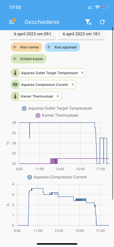

Wat ik nooit begrepen heb is hoe je handmatig de compensation curve kunt shiften als je de interne thermostaat gebruikt. Ik zie daar de kamertemperatuur, niet de watertemperatuur. Met de pijltjes (en in de weektimer) verzet je de kamertemperatuur. Om de watertemperatuur te zien moet ik in de system check zijn.
Dit fenomeen uit deel 1 van dit topic heeft bij mij even een tijdje stil gelegen, maar heb me er weer even in verdiept en zag dit gedrag afgelopen vrijdag weer duidelijk naar voren komen.
Afbeeldingslocatie: https://tweakers.net/i/uNOkv4F_4hAmKmxVrUAZdnmoekA=/800x/filters:strip_icc():strip_exif()/f/image/g94D3xvX4CW28Pl5ExNqLDCb.jpg?f=fotoalbum_large
Stooklijn staat op -2/35 8/29, thermostaat staat op 22 graden en Tb 10 graden.
Kortom zou A (Base Temperature) volgens de Service Manual 29 graden moeten zijn.
Dan zou B (shift temperature) worden bepaald volgens "Heating Room Temperature PI control logic", dat betekent dat die kabouters dus bepalen dat Ta sterk onder de stooklijn shift, op een temperatuur waar mijn afgifte systeem niets mee kan.
In het voorbeeld 4 gevallen waar de compressor stopt, daarbij lijkt het inde eerste 3 niet door de situatie van een overshoot; de compressor stopt gelijk wanneer Ta naar 20 graden shift. Welke triggers hebben we meer die dit kunnen veroorzaken?
In het laatste geval is het wel door overshoot, compressor stop circa 2 min nadat Ta naar 24 graden gaat, maar ook al zou je een extreem goed afgifte systeem hebben; Ta van 24 graden met een gewenste ruimte temperatuur van 22 graden is toch nonsens?
Wie kent deze "Heating Room Temperature PI control logic" beter?

ipoffice schreef op donderdag 6 april 2023 @ 11:29:
@ipoffice ik dacht doe gelijk even met je mee, heb zelfde uitdaging. Hij shift zo grof dat gelijk uit gaat. Nu is dat niet perse erg maar soms zie dat ook de compressor net wel voor paar minuten mee gaat lopen. Dat wil ik absoluut voorkomen. Ik kijk het eens een paar dagen aan.
De algemene opvatting hier is toch echt een externe thermostaat. Daarvoor heb ik goede ervaringen met de Emos P5607 👍

Ik zie soms een run van een paar minuten (2 a 3 min) voorbij komen. De Ta gaat dan aardig omhoog, terwijl de flow nog niet echt op gang komt.
De meeste runs met dit weer duren hier een paar uur. De korte run is zo kort dat de Ta geen 3 minuten boven de stooklijn Ta komt. Ook is de Tr nog geen 3 graden onder het vorige afslagmoment gezakt als de korte run gestart wordt.
De sturing is volledig WAR, dus geen interne of externe thermostaat.
Iemand enig idee hoe dit te verklaren is of wat er aan te doen is?

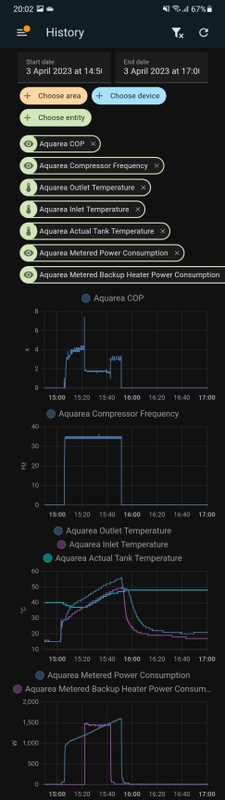

Om de SWW run wat efficiënter te maken vraag ik me de volgende dingen af:
Kan je instellen dat de SWW ook langer dan een uur mag duren? Het menu laat maar een max. DHW time van 1 uur toe dacht ik.
Wat mij betreft hoeft dat niet, want vind het ook prima als ie er 2 uur over zou doen als dat nodig is.
Bijkomend gevolg is dat ie soms ook de externe heater in het vat bijschakelt als het volgens de kabouters niet snel genoeg gaat om het binnen een uur te doen.
Hoe komen de kabouters tot dit besluit?
Gaat niet om al te veel kWh, maar zou het fijn vinden als ie het gewoon op de compressor doet.

Diedo70 schreef op donderdag 6 april 2023 @ 20:16:
Bijkomend gevolg is dat ie soms ook de backupheater in het vat bijschakelt als het volgens de kabouters niet snel genoeg gaat om het binnen een uur te doen.
Klopt je opgenomen verbruiksmeting / query wel? Ik zou 3000w voor de backupheater verwachten ipv 1500.
  • Diedo70
  • Laatst online: 21:52
padoempats schreef op donderdag 6 april 2023 @ 21:11:
Ja die klopt. Gaat hier om de externe heater in het vat. Die is 1.5kW. Hierboven aangepast voor de duidelijkheid.

  • padoempats
  • Laatst online: 17:27
Diedo70 schreef op donderdag 6 april 2023 @ 21:12:
Je kunt de tank heater disablen in je controller. Dan gaat dhw door tot max 53 graden
  • Diedo70
Dat kan, maar dan loopt de legionella run niet meer.
Misschien dat dat met een rule in de heishamon kan, maar daar ben ik niet zo in thuis.

Dat is in te stellen, max 4 uur, zie eerste plaatje.

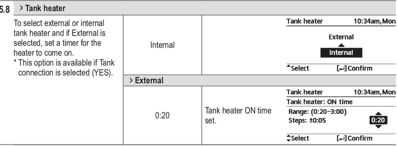

Als je een externe heater hebt, kun je misschien naar de instelling "Tank heater ON time set" kijken (tweede plaatje). Als ik het goed lees gaat dan bij een SWW run de externe heater na die vertraging aan. Dat lijkt precies de 20min vertraging die je ziet.
