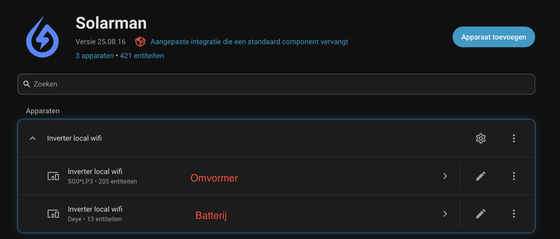

SnarfB schreef op dinsdag 8 september 2026 @ 18:21:
Heeft er iemand ervaring om een Deye batterij Deye SE-F16-C te integreren in HA in samenwerking met een SUN-10K-SG05LP3-EU-SM2 10kW. Lees je de gegevens van de batterij ook in Solarman intergratie of de Modbus koppeling uit ?
De batterij lees je uit via de omvormer dmv solarman (die via modbus met de omvormer communiceerd). Je krijgt vervolgens twee entiteiten, omvormer en batterij.
Afbeeldingslocatie: https://tweakers.net/i/AnZCpALFe_RaiEqXfHLFzzm1Nes=/800x/filters:strip_exif()/f/image/QCe6gSHpi9Zku5MSgusw1Vfv.png?f=fotoalbum_large
[ Voor 3% gewijzigd door pierce op 08-09-2026 18:45 ]

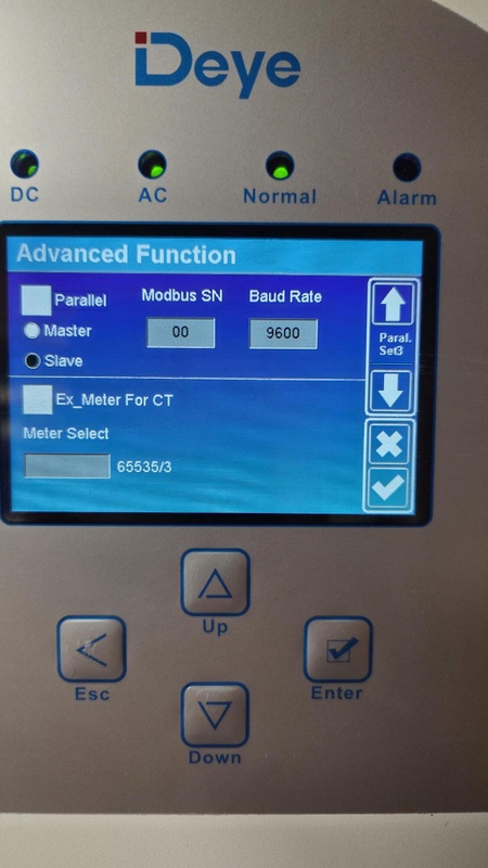

Goedeavond,
ik heb een vraag mbt modbus naar HA voor bediening van Deye
Achtergrond: ik bedien Deye al geruime tijd met Home Assistant via Solarman via wifi dmv de meegeleverde wifi logger stick. Het is me opgevallen dat de Deye regelmatig verbinding verliest en alle sensors "unavailable" worden. Dit herstelt zichzelf na verloop van tijd (soms binnen seconden, maar soms zijn er ook langere timeouts). Ook heb ik DAO ingeregeld en dit werkt naar behoren. DAO communiceert regelmatig met Deye en door deze timeouts lukt het soms niet om DAO de benodigde wijzigingen in Deye config aan te passen (bv van laden naar ontladen). Ik denk niet dat het probleem met een zwakke WIFI signaal te maken heeft. De WIFI is daar niet echt sterk, maar ik heb andere ESP32 modules naast de Deye hangen die hier geen problemen met hebben. Ik vermoed dat Solarman wellicht Cloud updates doet (Deye Cloud of Solarman cloud?) en dat dit botst met HA updates.
Nu wil ik dit omzetten naar bediening via modbus. Ik heb een waveshare RS485-CAN module met ESPhome geflashed en hier dmv Claude suggesties een proxy config opgezet. dmv een RJ45 splitter heb ik de BMS/CAN en deze RS485 op de BMS port gezet. De BMS/CAN communiceert momenteel door deze splitter naar behoren.
Nu gaat mijn vraag over de aanpassing van de Deye config om modbus te gebruiken. Ik lees in dit forum dat de aanpassing van deze settings niet zonder risicos is. Ik wil me de ellende besparen dus voordat ik de benodigde aanpassingen maak, eerst even met de experts hier checken. Mijn huidige modbus config is nog de default zoals hieronder in de foto. Nu lees ik dat het Modbus SN op 01 moet staan en dat dit onomkeerbaar is.
Wat kan er mis gaan of moet ik wat resetten als ik dit aanpas?
Als het niet werkt en ik terug wil gaan naar solarman via WIFI, is het een probleem als het modbus SN address of 01 staat?
Zijn er andere die Solarman via Modbus RTU met HA laten communiceren of moet ik andere integrations gebruiken?
Het betreft een SG04-12kw met firmware 1147

johnvolkering schreef op dinsdag 8 september 2026 @ 20:04:
Het is wel omkeerbaar, maar dat is een met factory reset dat SN terug naar 00 gaat.
Veel gebruiken een waveshare met de addon/app Sunsynk (Z-Afrika), die heeft in default een generator en geen PV op MI-ingang.
MI voor PV kan je wel via "my sensors" toevoegen, maar die heeft soms geen tijdige respons en geeft dan een spike van 65k, die je moet uit filteren met de HA-entity dat afwijkende waarden worden geweigert.
Voor DAO is een Deye met zowel PV op MPPT's als op MI-ingang de moeilijkste configuratie.
Max grid charge moet voldoende hoog staan, omdat PV van MI op de interne AC bus binnenkomt en die is een open verbinding met grid op moment je grid charge inschakelt voor bijladen.
max grid charge zit tussen AC en DC bus die enkel de dc-PV aanvult die via DC-DC gaat.
Afhankelijk van hoeveel PV je op MI-ingang hebt, kan 240A (12kW) of 350A(18 &20kW) niet voldoende zijn om te voorkomen dat in plaats van bijladen van grid er ongewenst PV-opwek wordt teruggeleverd omdat de PV-opwek groter is dan prognose.
Dit wordt versterkt als je PV orientatie hebt die noordelijk van west of oost is, die een veel hoger aandeel in opwek heeft van indirecte/ reflectie zoninstraling.
DAO gebruikt Harmonie van KNMI en dat is directe zoninstraling.
Verder wil je rechtstreek in modbus adres SOC waarde zetten, deze zijn in hele procenten [0,100] voor Deye, dan dien je de SOC output van DAO eerst af te ronden tot een integer. (zeker bij grotere accu's als 1% SOC meerdere paar honderd Wh is).
Beide apparaten kunnen worden uitgelezen in HA. Ik heb exact dezelfde set als die jij noemt.
De Solarman Integratie maakt gebruik van Modbus, maar de nieuwere wifi loggers ondersteunen geen modbus meer, welke versie heb jij? In dat geval kun je terugvallen op de modbus aansluiting van de inverter maar dan is er een modbus naar TCP converter nodig. Via modbus kun je gegevens uitlezen en ook aanpassen.
Andere optie is een Deye developer account aanmaken en de api te gebruiken. Hiermee kun je alleen de data uitlezen vai de HA DeyeCloud Integration.

Controle vraag, een short circuit op de RSD zou een shutdown moeten doen op mijn Deye-SUN 12KSG04LP3EU?
Afbeeldingslocatie: https://tweakers.net/i/svgAMqWCkgaE1uqRCW1crsZT1Rc=/x800/filters:strip_exif()/f/image/m22nnfWZVIQlrr17d1mPWwls.png?f=fotoalbum_large
7.650Wp ZZW | 1.600Wp O | DEYE SUN12K-SG04LP3-EU | 32.2kWh Accu - 2 x Yixiang v2 + met EVE MB31 | Kona MY2026 64,8kWh
  • zalkc
  • Registratie: Augustus 2022
  • Laatst online: 18-10 19:21
zalkc
cvz.eu
bommer schreef op dinsdag 22 september 2026 @ 09:12:
Wat ik een mooi oplossing vind is een hulpcontact op/aan je hoofdschakelaar. Op de RSD aansluiting. Hager en ABB hebben dat soort hoofdschakelaars.
je gebruikt je omschakelaar als normaal in gebruik zijnde hoofdschakelaar en de hoofdschakelaar met hulpcontact als Noodstop.
Als het goed is er een automaat voor de omvormer geplaatst, daarmee kun je de voeding naar de omvormer uit zetten.
Ik heb vanaf Grid een Automaat in meterkast - werkschakelaar naast omvormer op de GRID EN automaat in onderverdeler naast omvormer - hoofdschakelaar in meterkast op de LOAD. De LOAD wordt alleen gebruikt bij stroomuitval, als de omschakelaar omgaat.
Ik wil namelijk zowel bij de omvormer als in de meterkast de spanning eraf kunnen halen.
En voor nood is natuurlijk het meest ideale als de brandweer in 1-2 handelingen alles spanningsloos kan maken.
  • wietco
  • Laatst online: 10:48
zalkc schreef op dinsdag 22 september 2026 @ 09:13:
Nee, je moet de RSD_Input (B,B) verbinden. RSD is 12v voeding.
  • zalkc
zalkc
cvz.eu
wietco schreef op dinsdag 22 september 2026 @ 09:47:
Ik kan dat zo niet terugvinden in de handleiding. Daar heb je ook niet altijd wat aan.

zalkc schreef op dinsdag 22 september 2026 @ 10:04:
Het meest relevante is de B, B, + en - in het blokje van 4 rechts, die niet aangegeven staan in de handleiding, maar op de printplaat zelf zie je die wel.
Afbeeldingslocatie: https://tweakers.net/i/HBSNHGK67T7Bj7nuZYgRvW24_Is=/fit-in/4920x3264/filters:max_bytes(3145728):no_upscale():strip_icc():strip_exif()/f/image/cdQCpAY4gEtwAIcKQoYwLaYf.jpg?f=user_large
- RSD (7,8): When battery is connected and the inverter is in "ON" status, it will provide 12Vdc.
- RSD_input (B,B,+,-): when the terminal “B” & “B” is short-circuited with additional wire connection, or there’s 12Vdc input at the terminal “+ & - “, then the 12Vdc of RSD+ & RSD- will disappear immediately, and the inverter will shutdown immediately.
RDS 7 & 8 kunnen dus 12 volt leveren als er een batterij aangesloten zit. De 2 B's moet je kortsluiten voor de RDS (of je moet 12v op de + & - zetten rechts van de B's)
