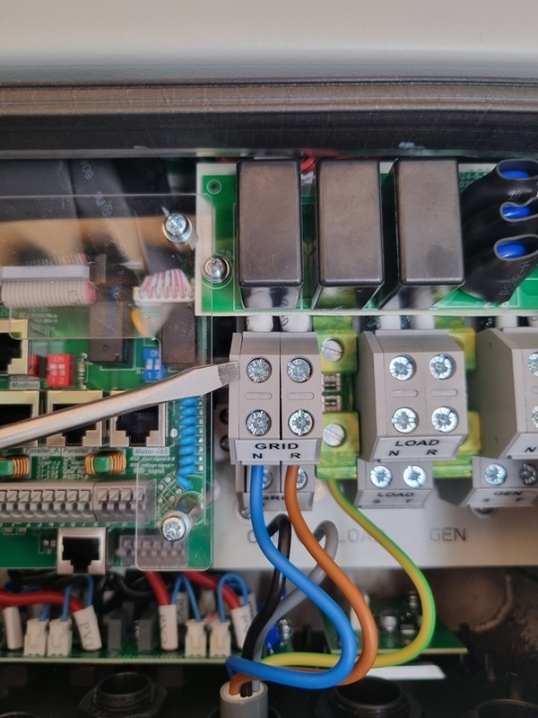

Voor alle nieuwe eigenaren hier, ik draaide bij t aansluiten van mn grid connectie 'voor de fun' de interne kant van de deye ook even aan, die zaten gewoon los
Check die even als je toch aan t aansluiten bent, al heb ik waarschijnlijk net pech met n maandag morgen gevalletje
(alleen de bovenste twee, N en R, die van de onderste twee fasen zaten gelukkig wel vast.)

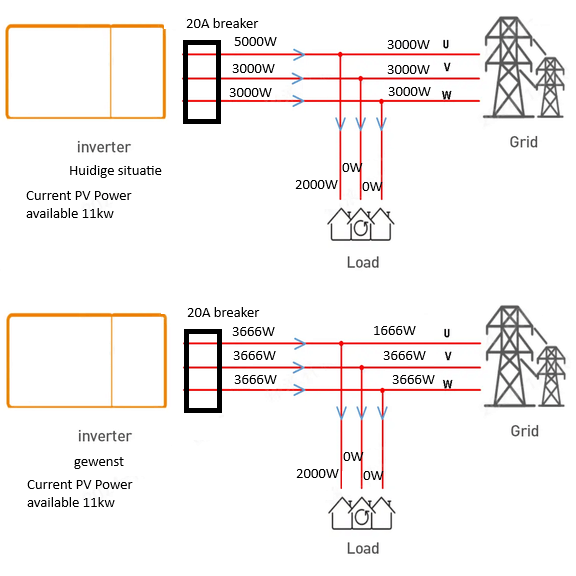

Nu loop ik bij t testen van t geheel nog tegen een issue aan wat ik nog niet volledig begrijp, misschien dat de helpdesk hier dit weet
Ik heb mn Deye afgezekerd op 20A (ivm kabel van 2,5mm2, spanningsval blijft bij 12kw netjes op 1,2% steken) dus niet overdreven ruim om t voorzichtig te zeggen. Ik was van plan de boel netjes op 11kw te begrenzen en dan blijven we in principe net mooi binnen de normen.
Maar, nu heeft de deye de vervelende eigenschap om t grid gelijk te willen belasten, dus bij bvb 11k PV en een volle accu gaat er in principe 3*3.6kw is 16A per fase t net op (in zero to CT). Wanneer ik de waterkoker aan zet op L1, verrekent de deye dit eerst. Dus 2kw voor t verbruik op L1, nog 9 over voor naar t grid wat netjes verdeeld wordt dus 5kw op L1 geeft 22A door de automaat voor de deye. Leuk voor t net maar in NL niet geheel nuttig.
Knopje asymmetric phase feeding aan of uit lijkt geen verschil te maken, dit is in principe toch exact waar deze voor bedoeld is?

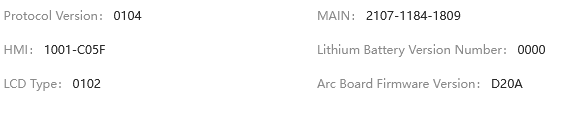

ik zit op FW 2107-1184-1809 en zag al wat berichten dat dit een bug is in sommige versies?

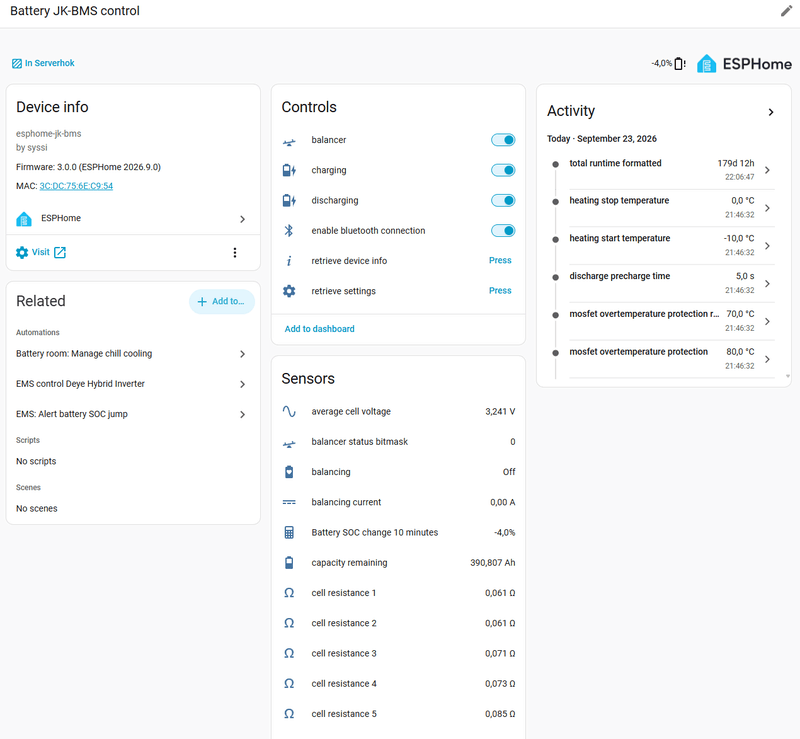

Nu heb ik in de tussentijd een Waveshare RS232 RS485 naar RJ45 Ethernet interface aangeschaft en lees via modbus en de Kellerza Sunsynk integratie de Deye uit. Wat ik mis is dat ik niet de batterij kan uitlezen, is hier ook een oplossing voor ?
Bambu Lab P1S || EHVX08S18EJ6V , ESPAltherma || Deye SUN-12K-SG04LP3-EU , 2 x Seplos V4 , 32 x EVE MB31 315 Ah , Tibber

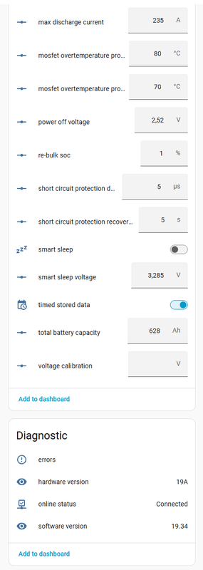

Hier exact dezelfde opstelling voor de deye. Ik lees de batterij uit met een esptje met een rs485 transceiver en esphome die alles naar mqtt published. Een tweede waveshare werkt ook vast wel.SnarfB schreef op woensdag 23 september 2026 @ 21:37:
(Uiteraard afhankelijk van wat je bms aanbied aan interfaces)
Voor de batterij gebruik ik ook een waveshare om deze uit te lezen.SnarfB schreef op woensdag 23 september 2026 @ 21:37:

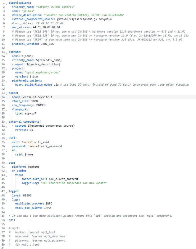

Ik gebruik ESP home om hem uit te lezen.

Exact dit gebruik ik ook, gewoon via ESPHome een Waveshare (of iets vergelijkbaars) flashen (ESPHome JK-BMS ). Op basis van bluetooth wordt dan een connectie gemaakt met je JK-BMS en leest hij alles uit en kun je ook de instellingen in Home Assistant aanpassen.genesisfm schreef op woensdag 23 september 2026 @ 22:11:
Ik gebruik zelf Home Assistant dus heb MQTT uitstaan en gebruik de API (zie screenshot)
Ik heb waveshare met de modbus aangesloten (en voor iedere accu 1 kabel), dus direct via de kabel ipv de bluetooth. En dit werkt tot nu toe erg stabiel!Lasoul schreef op woensdag 23 september 2026 @ 22:33:

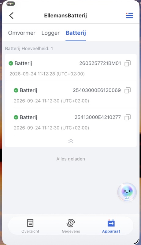

Sorry is was vergeten om te vermelden dat het om 2 Deye Deye SE-F16-C batterijen gaat, die zou je in solarman samen met de omvormer kunnen uitlezen. Dus is eigelijk de vraag of dat ik deze ook samen om een andere manier kan uitlezen. Ik heb nog niks gevonden om ze seperaat uit te lezenLasoul schreef op woensdag 23 september 2026 @ 22:33:

Ik heb de zelfde accu's. Zal kijken of ik dat straks in 1 integratie kan vatten.SnarfB schreef op donderdag 24 september 2026 @ 09:30:
dus de Deye inverter en de accu's uitlezen (via de Deye inverter)
Met de app op bluetooth zag ik geen aparte cel waardes, maar heb ook niet uitgebreid gekeken.

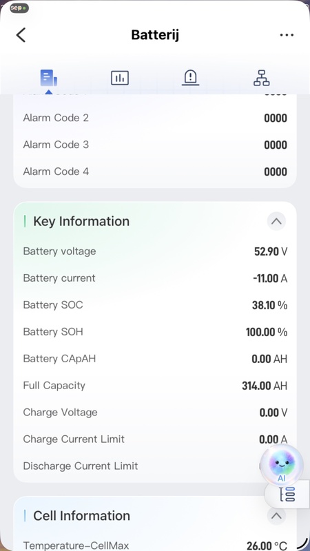

In de Deye cloud app kun je zowel de inverter als de batterijen als apparaten zien en uitlezenbommer schreef op donderdag 24 september 2026 @ 09:35:

-Niels- schreef op woensdag 23 september 2026 @ 21:03:
niemand een iedee of bovenstaande "gewenste" situatie mogelijk hoort te zijn met de deye instellingen? Ik had verwacht dat dit exact was wat asymmetric phase feeding doet?
@-Niels- Wat staat erin de handleiding die meegeleverd is.
Kanttekening: Ik heb standaard geen ervaring met gridzijdige verbruikers icm met teruglevering wel wat test met afname. FW 1140 is de laatste versie die nog balanseert / afname compenseert
(als 1 fase meer afneemt van grid wordt gecompenseert met teruglevering op de twee andere fases)
Versies na FW 1140 ook verschillen vanaf welk vermogen op 1 fase zero export niet meer gehandhaafd wordt en een enkele versie zelfs als deze over > 1/3 van model x kW op 1 fase gaat niet het ontbrekende vermogen met van grid aanvult, maar het volledige vermogen van grid betrekt voor die fase, zonder teruglevering op de andere twee fase als compensatie
Wat voor hardware (de 4 cijfers voor de firmware die je gebruikt.?
De oudere met 2005-1118 t/m 2005-1140
"The Power that the inverter of feeds into the grid will be balanced"
Latere firmware zoals in 2024 met hardware -2006-11xx is Asymmetric Phase Feeding: alleen van toepassing op de afname en nog iets later enkel alleen als de verbruikers op de load port zitten.

Firmware's zijn volgens dit screenshot;Domba schreef op vrijdag 25 september 2026 @ 13:19:

de manual geeft de heerlijk eenduidige omschrijving "Asymmetric phase feeding: If it was checked, the inverter will take power from the grid balance of on each phase (L1/L2/L3) when needed."
ik vind hier iets vergelijkbaars. Is een firmwareversie terug gaan (1175) een oplossing?
@-Niels- speel eens met de export instelling. Zero to CT is misschien niet de juiste voor wat jij wilt.
welke optie doel je op? in "selling first" speelt dit probleem inderdaad niet.jadjong schreef op vrijdag 25 september 2026 @ 14:19:
Ik ben een poging aan t doen om de deye via een aantal scripts te laten werken volgens de output van Day ahead optimizer. Dan is de zero to CT wel een erg prettige optie om te gebruiken en zolang de Deye netjes gelijk vermogen op 3 fasen af geeft gaat dit prima.
Ik begrijp vooral niet of ik nu iets probeer te doen wat niet kan of dat ik tegen een firmware bug aan loop
Volgens mij werkt dit alleen als je de belasting achter de load hangt.-Niels- schreef op vrijdag 25 september 2026 @ 10:32:
Waarom dat zo werkt, geen idee. Ik heb bij iemand op 2 locaties exact dezelfde units weggehangen.
Huis achter load (noodstroom): het net is op alle fasen altijd exact gelijk belast.
Huis parallel aan de Deye: fase 1 altijd positieve belasting, fase 3 negatieve belasting en fase 2 rommelt een beetje mee, maar netto ook nul belasting.
(daar ben ik al eens flink onderuit gegaan qua aanname. Ik ging met mijn amperetang meten en had verwacht 3 dezelfde fasestromen te meten (assymmetric fase feeding aan). Toch mat ik verschillende stromen dus ik dacht dat ik stroomtrafo's verkeerd had aangesloten. Duurde ff voordat ik doorhad door verschillende stromen: positief/negatief -> dat je ook totaal op 0 uit kan komen.

Ik denk niet dat deze al in FW bin-file lager dan HMI: 1001-C049, MAIN: 2107-1148-1807 zitten.
Net als ik geen idee heb welke FW versie specifiek niet voor Europa bedoeld is maar voor andere landen buiten EU vaste land die ook het EU-SM2 model gebruiken en afrekenen op sterkst belaste fase en ook teruglevering toestaan, wat niet overal is.
Als ook die lokale forum, als die al bestaan, meestal niet in het engels zijn.
Wat dichterbij zijn er twee forums met kleine kans iets te vinden dy-support, accudokter
Je weet bij Deye nooit of iets volgens plan gaat. Het enige wat houvast geeft zijn ervaringen van andere gebruikers, tenzij die een andere firmware draaien.-Niels- schreef op vrijdag 25 september 2026 @ 14:37:

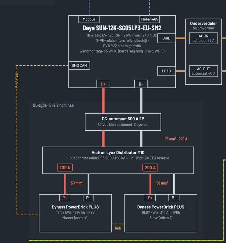

De automaat achter het grid en voor de Deye heb je nu een B40, er gaat nooit meer in- of uit dan 25A die zou ik aan passen naar een aardlekautomaat (staat ook in de handleiding) B25A.
Aan de uitkant van de Deye heb je nu een B40, ook daarvan zegt de handleiding een aardlek(automaat)
Die 40A is wat zuinig. De inverter zet boven op je Grid nog iets van 20A, dan zit je op 45A. 50A is lastig verkrijgbaar. Ik zou 63A doen. Die zijn dan ook weer slecht te vinden in aardlekautomaat variant, dus 2 losse nemen. Een aardlek 63A en automaat 63A
Alle aardleks 300mA.
De extra hoofdschakelaar voor je omschakelaar, dat hoeft niet perse. Je kan ook lockout taggen op de automaat in de garage.
Wat betreft de automaat onder de Load aansluiting, de Deye manual zegt:
* The recommended of AC breaker for the load port is 63A for 3/4/5/6/8/10/12kW.
* The recommended of AC breaker for the grid port is 63A for 3/4/5/6/8/10/12kW
Hier haal ik niet uit dat het een aardlek autmaat moet zijn?

Mooi schema ook, lekker duidelijk!reputatio schreef op vrijdag 25 september 2026 @ 17:49:
Wat voor 300A DC breaker wordt hier gebruikt?
Dit is mijn schema voor de Deye, maar ik kan geen geschikte DC-automaat vinden.
Veel zie ik ook dat de Adler EF3 worden gebruikt, en vanaf daar dat de Victron DC-switch wordt gebruikt. Maar ik kan hier geen antwoord op vinden.
En wie weet heb ik wat aan de antwoorden die je krijgt. Ik had al de tip gehad dat mijn bedachte Victron 275A DC Schakelaar te licht is en ik die beter kan vervangen door een zwaardere.
WP: Remeha Elga Ace 6kW. PV: 14 x 310 wp Suntech + 10 x 380 wp Q-Cells, micro omvormers IQ7 & IQ7+ Enphase.

Ik gebruik deze een DHOOL 300A MCBB, joekel van een ding maar werkt prima, ook de grote 95mm2 kabels met brede lugs kan je er makkelijk op monteren.reputatio schreef op vrijdag 25 september 2026 @ 17:49:
MCBB via Amazon

Ik heb zelf gekozen voor het volgende:
- B25 aardlekautomaat, 300mA aan de GRID-zijde. Meer dan 25A is hier niet logisch vanwege mijn 3x25A hoofdzekeringen. Een >300mA rating wordt expliciet voorgeschreven door Deye.
- B40 zekeringautomaat aan de LOAD-zijde. Extra aardlek is hier (in mijn opinie) niet nuttig omdat alle eindgroepen al met aardlek(automaten) beveiligd zijn. Ik heb hier voor 40A gekozen, omdat de bedrading van de groepenkast niet op 63A gedimensioneerd is.
Het weglaten van de aardlekbeveiliging aan de GRID-zijde is niet altijd verstandig, afhankelijk van het aardstelsel (TT / TN-CS). Als je geen aardlekbeveiliging plaatst, moet er (ook in island mode) voldoende foutstroom kunnen lopen om de normale zekeringautomaat af te laten slaan. Afhankelijk van de impedantie van de aardpen, de bekabeling en de aardfout zelf zou het kunnen dat de beveiliging dan niet aangesproken wordt.
