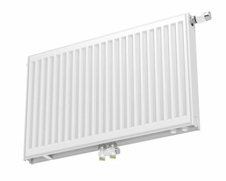

Ik heb de HeatBoosters besteld voor twee T33 radiatoren met een onderaansluiting in het midden (zie onderstaande plaatje) De radiatoren hebben een afmeting van BxH van 1100 x 500
De kabeltjes van de sensoren van de HeatBooster zijn erg kort. Hoe en waar ga ik die nu slim aansluiten?

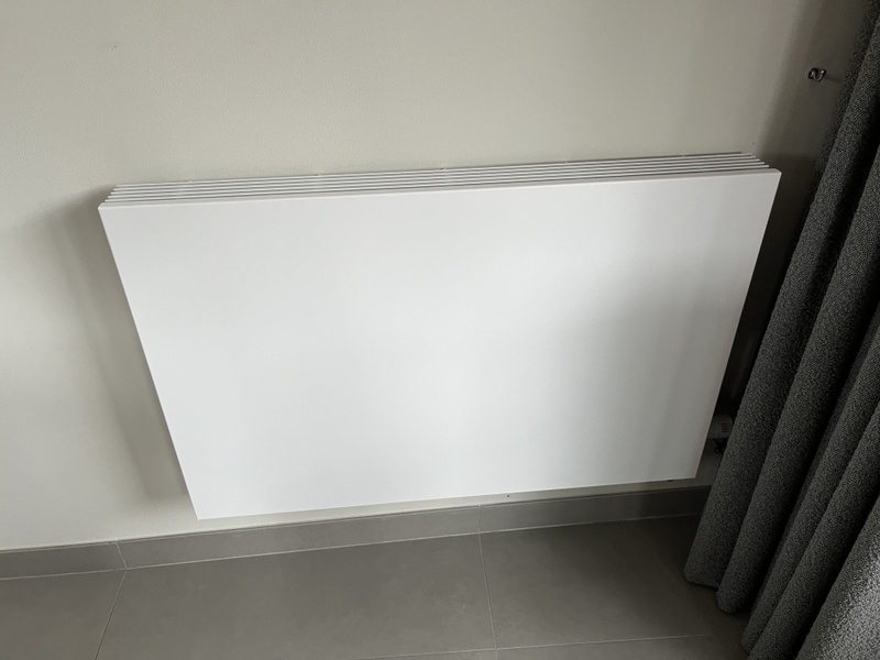

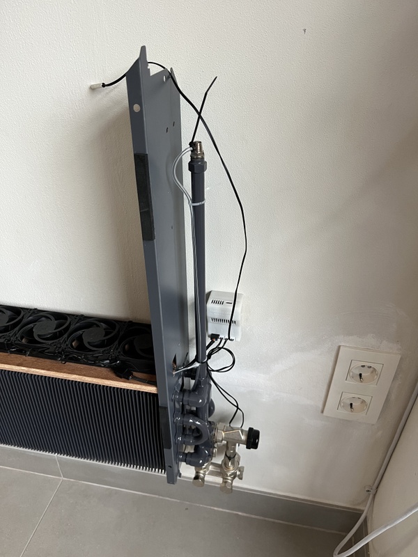

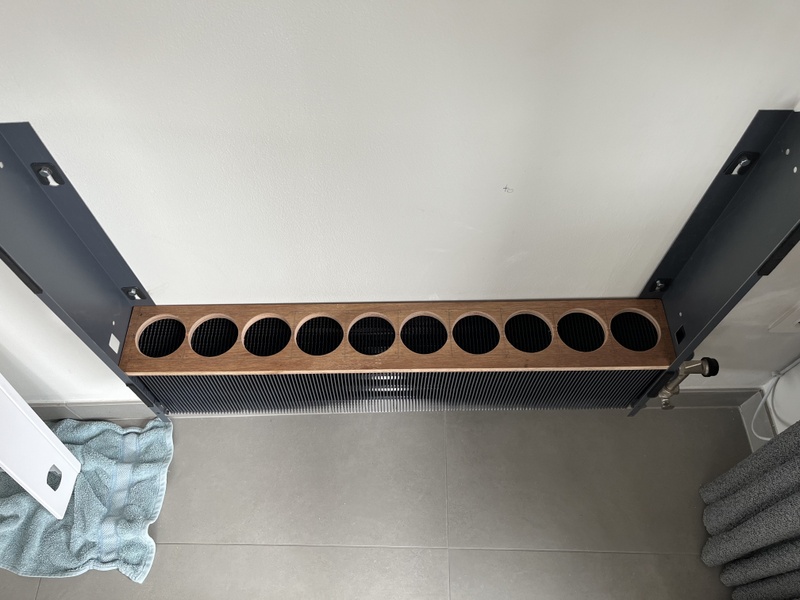

Afbeeldingslocatie: https://tweakers.net/i/OHhyoaNFMhDeKD-UwY1eGUdi1Ro=/800x/filters:strip_icc():strip_exif()/f/image/SUpD99sM8J7bo6yE7NYuLP1S.jpg?f=fotoalbum_large
Afbeeldingslocatie: https://tweakers.net/i/lWgMb2R-KYXuH60R8Lzof7Rnabc=/800x/filters:strip_icc():strip_exif()/f/image/qpU92YctbPCPhWyaATAydKrI.jpg?f=fotoalbum_large
Afbeeldingslocatie: https://tweakers.net/i/l2Drom3AYc4N0vOj_YR1rr6nq2Q=/800x/filters:strip_icc():strip_exif()/f/image/WFotwl8PBv2AJUyMHuYpChf6.jpg?f=fotoalbum_large
Afbeeldingslocatie: https://tweakers.net/i/1fwGdaH4jiRUE588MgbB4FmsREg=/x800/filters:strip_icc():strip_exif()/f/image/rUT5R4h5MP4iWq0ifj0UjiUd.jpg?f=fotoalbum_large
Afbeeldingslocatie: https://tweakers.net/i/g7PetwqkSpZsuKkKem5gHPdKkOc=/800x/filters:strip_icc():strip_exif()/f/image/8hANZBG6K5JWGR2oDgzteYKb.jpg?f=fotoalbum_large
Van de week een nieuwe Jaga convectorradiator (type 11) opgehangen.
Gelijk Arctic P8 PWM PST gekocht en geinstalleerd (P9 helaas nergens op voorraad).
Multiplex op maat gezaagd en uitsparingen voor ventilatoren geboord.
De plank ligt aan de zijkant op kleine houdertjes, waarop schuim is geplakt tegen resonantie.
En daarnaast natuurlijk de mooie Heatbooster module van @Bazz0847 opgehangen, binnen de bekleding, naast de ontluchter.
Helaas was de geleverde 2A adapter defect dus de zwarte op de foto is even tijdelijk.
Bijna jammer dat je er niets meer van ziet :+
