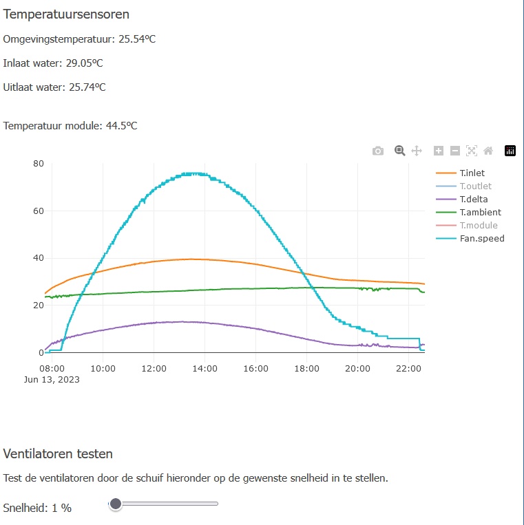

Now for something completely different - more or less.
Ik heb nu in de zomermaanden een alternatieve toepassing voor een Heatbooster
en drie ventilatoren gevonden
Koelen van omvormers
:no_upscale():strip_icc():fill(white):strip_exif()/f/image/iwGeZ5Pf8cyeUXvsRj0kRxxC.jpg?f=user_large)
- met de "juiste" instellingen starten de ventilatoren langzaam
en met toenemende productie (= "inlaat water") wordt de koeling intensiever.
Koelen met ventilatoren kan de interne omvormertemperatuur met ca. 10 K verlagen.
Bij mij van ca. 46 °C naar ca. 36 °C
@zoldertemperatuur van ca. 28°C! (= omgevingstemperatuur)
Interessant is natuurlijk de temperaturen van de omvormer en van de
aangevoerde lucht met de NTC's te monitoren.
YMMV
P.S.: Met toenemende omgevingstemperatuur kan de ventilatorsnelheid
helaas (iets) afnemen - kan ook niet anders volgens mij.
De temperatuurafwijking "faken" op "Geavanceerde regelparameters" is hiervoor een oplossing.

Heel gaaf dit!
Is er een vuistregel voor hoeveel ventilatoren per lengte radiator het beste is? Of is gewoon zo vol mogelijk zetten het advies?
Die fan speed curve volgt ook heel mooi de productie van je PV panelen, dat is wel gaaf. Echt een origineel idee! Je kunt met de delta T en wat curve fitten zelfs je PV vermogen metendunklefaser schreef op dinsdag 13 juni 2023 @ 08:48:

PS: als je de firmware update naar 2.2.1 heb je nog n iets groter grafiekje en extra controls

Die fan speed curve volgt ook heel mooi de productie van je PV panelen, dat is wel gaaf. Echt een origineel idee! Je kunt met de delta T en wat curve fitten zelfs je PV vermogen meten![]()
@Bazz0847 De temperatuurcondities 's morgens en 's avonds zijn te verschillend voor een soort vermogens-curvefitting - dit zie je ook aan de curves zelf.
Maar ook dit is een leuk idee idd..
(In de ochtend is de omvormer en de lucht koel, avonds is de afkoeling relatief langzaam.)

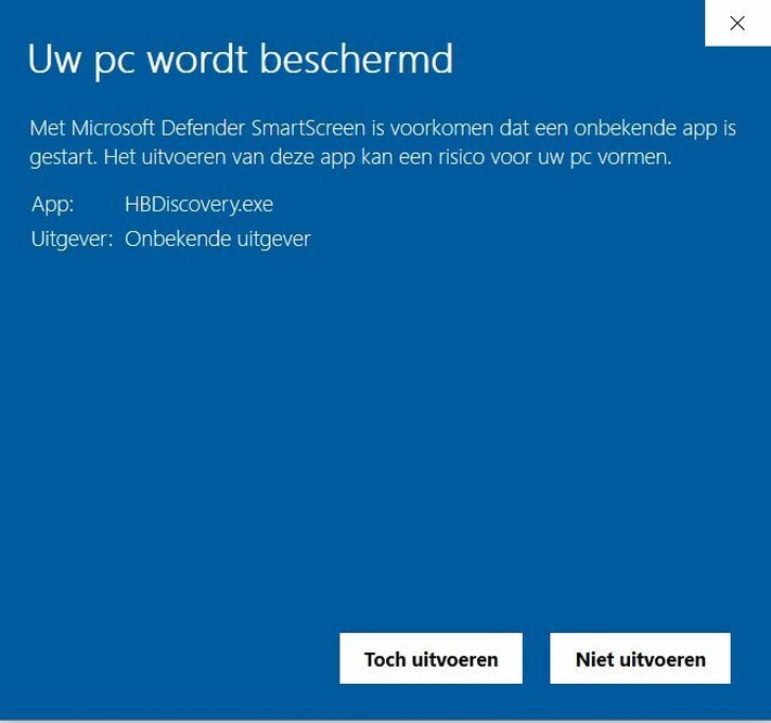

- Ik kan de app makkelijk downloaden, maar kreeg direct een MS melding dat de app gescand moest worden
- MS Defender Smart screen geeft wel een foutmelding maar die kan ik makkelijk oplossen. Wel een extra barriere. Zie screen shots

Bedankt voor je feedback! Die melding van MS Defender komt omdat het geen gesigneerde applicatie is. Daar kan ik verder weinig aan doen helaas (behalve een duur certificaat kopen).

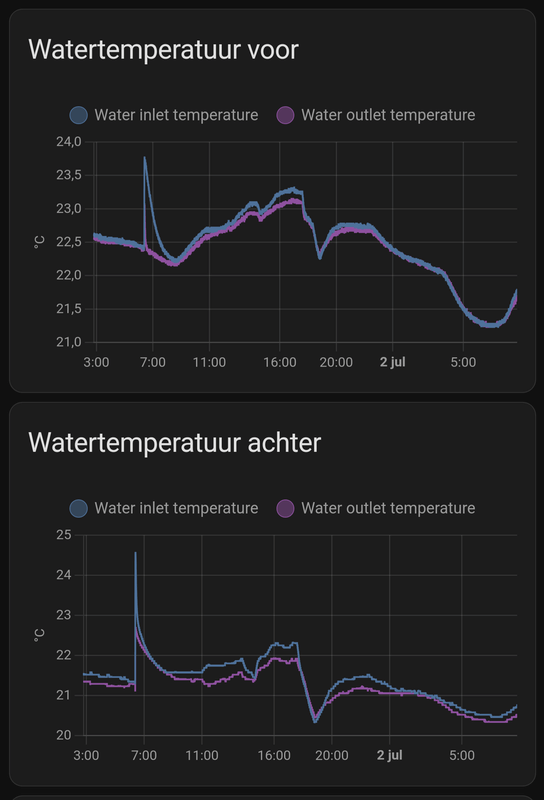

Heb met MQTT Explorer gekeken, en de data komt idd netjes elke 10 seconden binnen. In MQTT Explorer is al te zien dat de data soms langere tijd niet varieert, en dan opeens wel verandert. Het lijkt er dus op dat de HeatBooster zelf zorgt voor dit "discreter" uitzenden van de data. Laatste firmware is netjes geïnstalleerd. Enig idee waar ik dit in moet zoeken?Bazz0847 schreef op donderdag 22 juni 2023 @ 16:22:
De HeatBooster stuurt altijd iedere 10 seconden nieuwe data, tenzij er geen verbinding is. Dan gaat hij eerst proberen de verbinding te herstellen alvorens opnieuw data te sturenIs er wel echt een probleem? Heb je al eens met MQTT Explorer gekeken hoe de data binnen komt?
Ik denk dat er helemaal geen probleem is hoor. Een beetje verschil in ruis is normaal, en de discrete stapjes die je ziet zijn ook normaal (ADC kwantisatie). De waardes die hij meet zijn ook OK. Ik zie eerlijk waar niets vreemds aan de data.
[ Voor 3% gewijzigd door Bazz0847 op 01-07-2023 20:30 ]
Maker van de HeatMeister ventilatorsturing en CoptiMeister warmtepompsturing
Ik denk ook niet dat er een probleem is, maar ik vind het zo vreemd dat er een verschil zit tussen beide HeatBoosters.Bazz0847 schreef op zaterdag 1 juli 2023 @ 20:30:
/f/image/sVm9iliYavQ7z2dt4upCETFl.png?f=fotoalbum_large)
Ok, de schaal op de y-as is niet helemaal hetzelfde, maar je ziet wel dat de ruis/variabiliteit op het signaal van de ene HeatBooster groter is dan bij de andere. Misschien kun je zelfs wel zeggen dat de ruis bij HeatBooster Achter zelfs afwezig lijkt te zijn.
Het vreemde is dat in eerste instantie beide HeatBoosters ruis/variabiliteit op het signaal hadden. Wat je ook min of meer zou verwachten. Alleen, voor de HeatBooster achter is die ruis opeens verdwenen lijkt het wel. Zie plaatje hieronder.
:fill(white):strip_exif()/f/image/LHGTJ4gDs1bd6dzrPfXyUKoP.png?f=user_large)
En dat vind ik wel vreemd, wat heeft daarvoor gezorgd? Het is niet dat de ruis opeens minder is lijkt me.
Laat het duidelijk zijn dat ik het niet echt een probleem vind (de HB doet het prima, alleen de grafiekjes in HA zien wat minder mooi uit), maar ik ben oprecht benieuwd naar wat dit veroorzaakt. Heb daarom nu een flinke periode naar mijn browser gestaard, met de webpagina's van beide HeatBoosters naast elkaar geopend. Kijk je bij de HeatBooster Voor dan zie je dat vrijwel elke 1 a 2 seconde een temperatuurwaarde verandert (met een paar hondersten, idd de ruis dus). Bij de HeatBooster achter zijn er periodes van enkele minuten waar dit ook gebeurt, dus elke 1 a 2 seconden een verandering van temperatuur, maar ook periodes waar je minutenlang helemaal niets ziet veranderen. En dat zijn ook juist die platte stukken die je terug ziet in het plaatje hierboven. En dat gedrag vind ik vreemd, waarom soms minutenlange periodes zonder temperatuurverandering (de ruis zou moeten blijven)? Ik zou verwachten dat de temperatuur hele tijd wat zou veranderen zoals bij HeatBooster Voor ten gevolge van de ruis. En niet periodes wel en periodes niet.
Hier nog een plaatje uit HA van het afgelopen uur. Hier zie je precies wat ik bedoel. Een hele periode zonder ruis, dan met, en dan weer zonder.
[ Voor 14% gewijzigd door zunrob op 02-07-2023 09:24 ]
Dat is normaal gedrag
Om dat uit te leggen moet je begrijpen hoe de ADC aan zijn nauwkeugheid komt, namelijk door oversampling van een signaal met beperkte resolutie. Ruis zorgt er dan voor dat het gemiddelde op lagere sample rate (zoals jouw 10-sec sample interval) een hogere resolutie lijkt te hebben dan dat deze daadwerkelijk heeft - als er voldoende ruis is althans. Wanneer het ruisniveau lager is dan 1x LSB van de ADC ga je de individuele bits zien van de ADC. Dat is het effect wat jij ziet. Normaal gedrag dus
Meer ruis zou er voor zorgen dat je een vloeiender, maar ruiziger, grafiekje krijgt omdat de ADC bits dan beter uitmiddelen.
