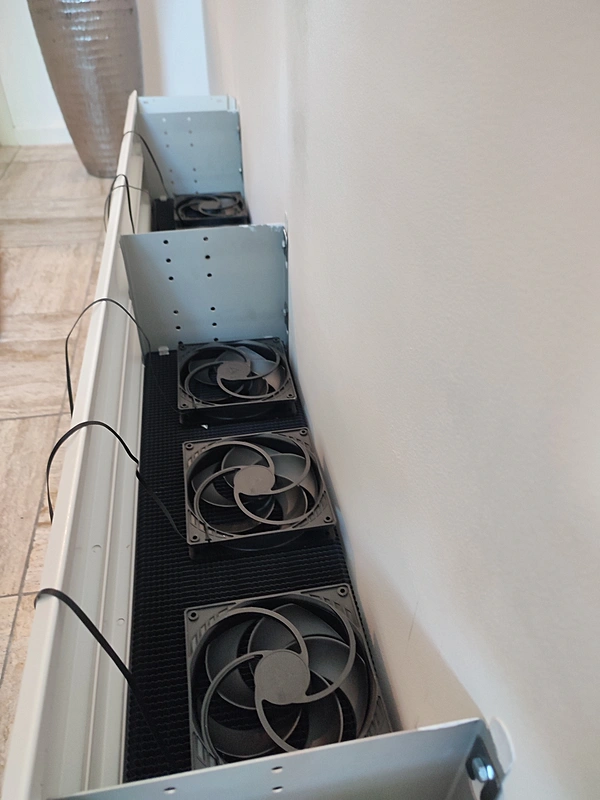

  • simonj
  • Laatst online: 20:54
Afbeeldingslocatie: https://tweakers.net/i/aIjHAIyfUt5azaS1VO4_S0yE1u8=/x800/filters:sharpen(0.5,0.1,false):strip_exif()/f/image/8vxzRTHEo4E13LnWfnBNHaG6.webp?f=fotoalbum_large
Ik heb precies de zelfde radiator welke ventilator is dit?
  • Shutdown98
  • Laatst online: 26-11 17:59
Arctic P14

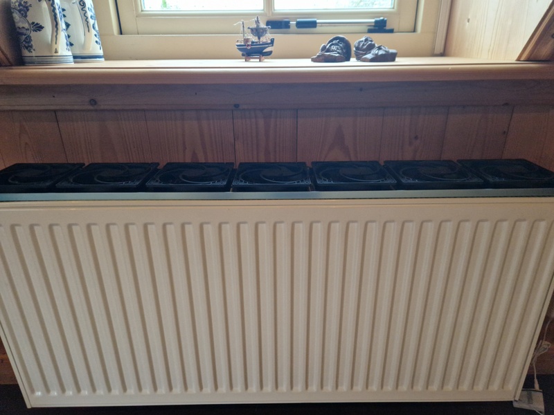

Vraagje om te vergelijken: ik heb twee sets met heatboosters. In de woonkamer 4 naast elkaar en in de hal 11. Zelfde type Jaga. De Tinlaat is hoger (0,46 graad), verklaart dat het verschil in fanspeed volledig? Als ik de delta bekijk zou mijn gevoel zeggen dat de hal ook wat harder moet draaien?
Afbeeldingslocatie: https://tweakers.net/i/nytUbrgwX7ldXxw67GYJgwOH46Y=/x800/filters:strip_icc():strip_exif()/f/image/013RmQL89y6Dn9TuuQnXw0vS.jpg?f=fotoalbum_large
  • Bazz0847
  • Laatst online: 17:30
Ligt aan de snelheidscurve die je gebruikt. Ik zou zeggen van niet met de default instellingen. Andere oorzaak is wellicht dat je ketel aan het pendelen is, dan zie je namelijk de nadraaitijd omdat de uitschakelvertraging ook de aftoersnelheid beperkt om hinderlijke bijgeluiden te voorkomen. Het koudere water tijdens pendelen komt voor beide radiatoren op verschillende momenten en kan icm de uitschakelvertraging een groot snelheidsverschil geven.

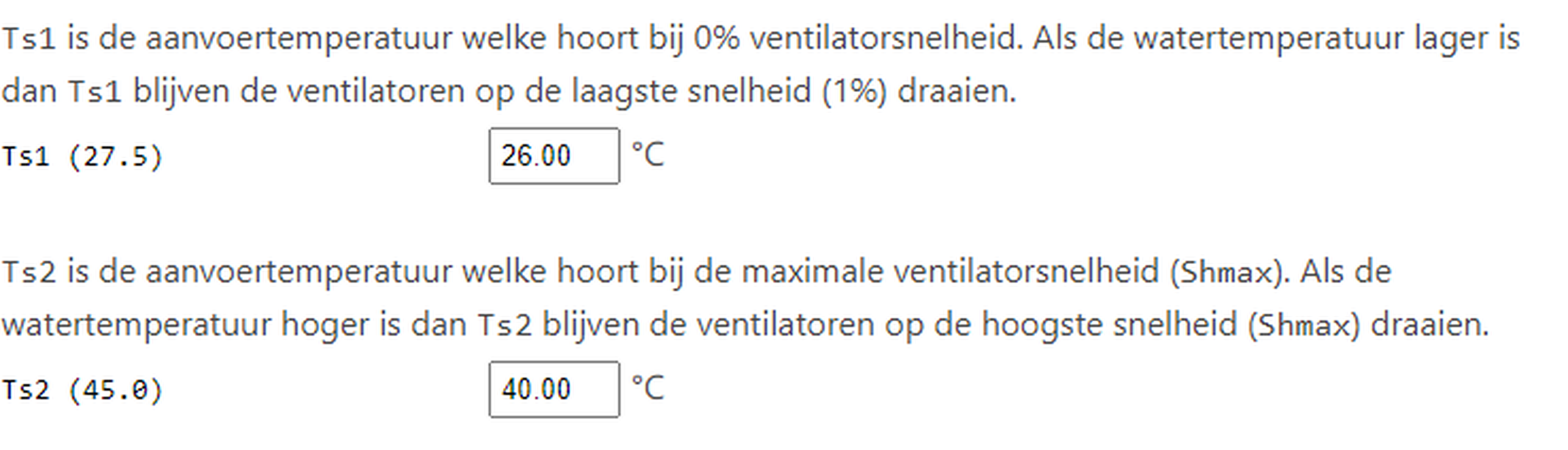

Wie kan mij vertellen waarom de ventilatoren op 1% draaien
ruimteregeling staat uit
Afbeeldingslocatie: https://tweakers.net/i/jcKUtA8rexdjKTbTMAJAms_xYz0=/x800/filters:strip_exif()/f/image/qXkrNh7vVUNhESoflr2ndncp.png?f=fotoalbum_large
Afbeeldingslocatie: https://tweakers.net/i/wix27hxpidocRBpdUUkkx2WWwOk=/full-fit-in/4000x4000/filters:no_upscale():fill(white):strip_exif()/f/image/Oov2v6NGYoWzrOHVRcqHuppW.png?f=user_large
[ Voor 14% gewijzigd door minicraft op 19-10-2023 12:21 ]
  • Alphaxe
  • Laatst online: 20:24
minicraft schreef op donderdag 19 oktober 2023 @ 11:48:
het lijkt er op dat je een andere firmware draait dan mijn HeatBoosters.
De omschrijving bij mij wordt de 1% namelijk uitgelegd
Afbeeldingslocatie: https://tweakers.net/i/t3eipL9OyQQlI_OG7L4aCT7M2To=/800x/filters:strip_icc():strip_exif()/f/image/EBCSbBM3S94SVdQniZIRTm0B.jpg?f=fotoalbum_large
  • minicraft
  • Registratie: Maart 2019
  • Laatst online: 19-11 15:36
ok bedankt
Firmware: 2.2.4 heb ik hier

Afgelopen weekend wat in elkaar geknutseld voor een T33 radiator.
Plan was om ze er onder te bouwen, maar dat was wat lastig door uitsteeksels onder de radiator. Dan zou ik maar 4 ventilatoren kwijt kunnen.
Uiteindelijk heeft de baas besloten dat ze ook bovenop de T33 mogen liggen. Er liggen er nu 7 bovenop.
Resultaten:
Zonder heatbooster/ventilatoren: 1 graad per uur verwarming
Met commerciële heatfan (duo): 1,2 graad per uur verwarming
Met eigenbouw 7 x 14cm ventilator + HeatBooster: 2,4 graad per uur verwarming
Ik vindt het resultaat super!

@Bazz0847 Op zich mooi dat je ook de commerciele producten kan aansturen. Maar....die kleine ventilatoren gaan het verschil niet maken. Ook een verbeterde aansturing niet.
Hieronder mijn resultaat. Kabels worden dit weekeinde nog netjes weggewerkt. Dan maken we er ook nog eentje voor de werkkamer van mevrouw Stillekracht.
De eerder genoemde resultaten heb ik trouwens gerealiseerd met een watertemperatuur van iets onder de 40 graden (Ta) Tr was 32. En dit met een zwaar pendelende ketel. Als deze niet pendelt zal de opwarming van de ruimte dus nog een stukje sneller kunnen.
Afbeeldingslocatie: https://tweakers.net/i/DTkDFbzBuaEsh6uf88X40gOQ3-c=/800x/filters:strip_icc():strip_exif()/f/image/TOYaSH1I4GwTgNVbOAH4HLIv.jpg?f=fotoalbum_large

  • Stillekracht
  • Registratie: Januari 2017
  • Laatst online: 18:24
Aardedraadje schreef op vrijdag 20 oktober 2023 @ 12:03:
Mogelijk kun je met een hoger debiet (en dus lagere Delta T) nog meer vermogen wegzetten. Heb je de radiator nog wat geknepen oid? Hoe dan ook, mooi resultaat :)
De beste prestatieverbetering die ik kan realiseren is als ik kan stoken met een niet-pendelende CV ketel. Maar ja....de installateur heeft de ketel gedimensioneerd op SWW (wat we amper gebruiken) en niet op minimale verwarmingsbehoefte.
Ik ben bezig voor een warmtepomp. Deze resultaten zijn wel heel bemoedigend voor als er een warmtepomp staat. Dan zal de Ta lager worden, maar de flow hoger en dT inderdaad kleiner.

Omdat ik de Heatbooster net in het bezit heb en nog met een proefopstelling aan het experimenteren ben
de volgende vraag
Hoe regel ik met de div instellingen dat bij bijvoorbeeld Ts1 30 graden ik een ventilatorsnelheid van 20% krijg

minicraft schreef op vrijdag 20 oktober 2023 @ 13:13:
de volgende vraag
Als het een proefopstelling betreft zou ik gaan tweaken via "Geavanceerdere Parameters",
heb ik iig zo gedaan.

  • minicraft
Aardedraadje schreef op vrijdag 20 oktober 2023 @ 20:44:
Onder geavanceerde parameters Te en/of Th wijzigen moet het gewenste resurtaat geven :)
Ventilatoren blijven op 1% draaien
Afbeeldingslocatie: https://tweakers.net/i/kvGXga1pxLKIY4_Hpnt-l7lLy8c=/full-fit-in/4000x4000/filters:no_upscale():fill(white):strip_exif()/f/image/V0I8l7V27EjRus4JQpH9SqHH.png?f=user_large
Afbeeldingslocatie: https://tweakers.net/i/6tyfIvVG2w-CC5WPqU009eqJRic=/full-fit-in/4000x4000/filters:no_upscale():fill(white):strip_exif()/f/image/w2pMWhOb3TGmPt3YLmiiCbJs.png?f=user_large
Afbeeldingslocatie: https://tweakers.net/i/j1hP3Mp-viRzqJoTVThiWbedeXM=/full-fit-in/4000x4000/filters:no_upscale():fill(white):strip_exif()/f/image/3V4j6PwdOHmCZ6YMIedprxGZ.png?f=user_large
Afbeeldingslocatie: https://tweakers.net/i/eegv3HxbUn6qejG47oQlRJvbcQc=/full-fit-in/4000x4000/filters:no_upscale():fill(white):strip_exif()/f/image/knGEpj9rQhnvwukY3EPcjBvr.png?f=user_large
  • Infernoken
  • Laatst online: 25-11 12:14
Ik denk dat je Th te laag staat met 0.1°C...
Zet die eens op 1°C... of zelfs nog iets hoger...
  • Knielen
  • Laatst online: 15:49
Foutje, nevermind...
[ Voor 3% gewijzigd door Knielen op 21-10-2023 08:05 ]
  • minicraft
Beste mede gebruikers
Ik kom er niet uit het lukt mij niet om de ventilatoren op 0% te krijgen het blijft 1%
de instellingen zijn nu
geen ruimteregeling
Te 2.00 graad
Th 1.00 graad
Ts1 30 graad
Ts2 45 graad
De inlaat water is 23.67
De uitlaat water is 23.66
Uitschakelvertraging ventilatoren:1 minuut
Begrijp ik uit volgende verhaal dat 0% gewoon niet kan
Ts1 is de aanvoertemperatuur welke hoort bij 0% ventilatorsnelheid. Als de watertemperatuur lager is dan Ts1 blijven de ventilatoren op de laagste snelheid (1%) draaien.
Welke denkfout maak ik
[ Voor 25% gewijzigd door minicraft op 21-10-2023 13:24 ]
  • Frisian1206
  • Laatst online: 17-11 09:21
minicraft schreef op zaterdag 21 oktober 2023 @ 12:13:
geen ruimteregeling
Te 2.00 graad
Th 1.00 graad
Ts1 30 graad
Ts2 45 graad
Ik geloof dat 0% niet 0% draaisnelheid is, maar 0% PWM modulatieniveau. Bij de populaire Arctic P14 ventilatoren komt dat bijvoorbeeld overeen met een draaisnelheid van 200rpm. In de specificaties van de ventilatoren staat het modulatiebereik in de vorm van een minimum en een maximum draaisnelheid.
Ik geloof dat @Bazz0847 deze onduidelijkheid van 0% PWM user interface technisch heeft proberen te verhelderen door ook bij 0% PWM altijd 1% weer te geven.

  • Aardedraadje
  • Laatst online: 22:03
Aardedraadje
Met kabelschoen
Met het Te en Th verhaal gaan de ventilatoren hier gewoon uit. Valt mij op bij jouw situatie @minicraft dat Ta erg lang boven Tomgeving blijft hangen.
Ik denk zelf dat je Te groter moet maken ipv kleiner. Dus een groter temperatuurverschil nodig voor de fans om aan te slaan en te blijven. Volgens mij hou je ze juist met een kleine Te langer in stand.
  • minicraft
Aardedraadje schreef op zaterdag 21 oktober 2023 @ 15:44:
Kan je jou instellingen even posten
dan kan ik van daar uit verder proberen
heb jij ruimtetemperatuurregeling aan of uit

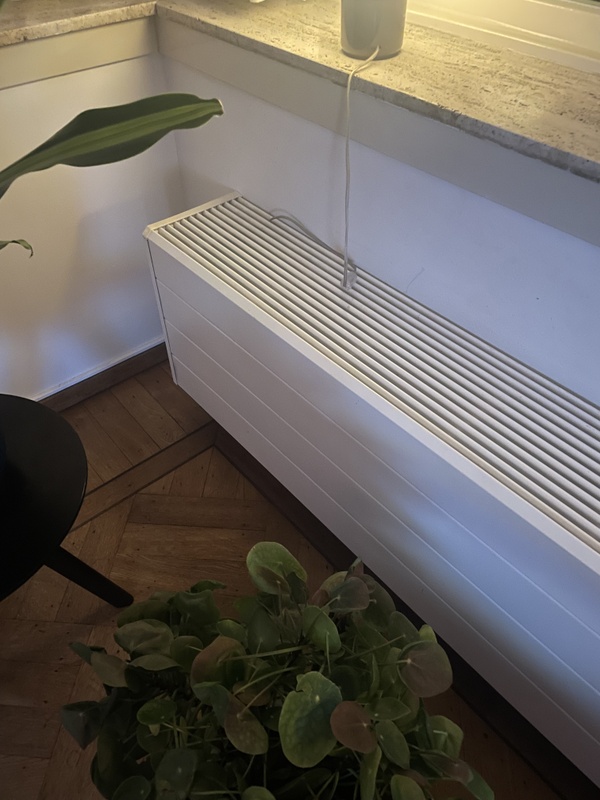

  • ocaj
Even een vraagje waar jullie de omgevingstemperatuur-sensor bevestigen? Ik heb een Jaga Tempo en het leek mij voldoende om de omgevings-sensor een paar cm onder de Jaga te laten hangen (warme lucht gaat naar boven en direct tegen de muur zit geen vloerverwarming onder de Jaga). Wat ik echter zie is dat zodra de fans aangaan de omgevingstemperatuur heel hard omhoog loopt. Blijft dan 1 a 2 graden onder de aanvoer-temperatuur hangen.
Waarschijnlijk komt er toch wat warme lucht ergens weer naar beneden (Jaga zit deels onder een vensterbank).
Voor nu maakt het nog niet zo uit, want ik heb 3-pins ventilatoren en gebruik de Heatbooster alleen om aan/uit te schakelen op een vast toerental. Binnenkort ga ik met de nieuwe add-on van Bazz0847 kijken of ik ook dynamischer kan regelen, maar ik heb het gevoel dat de regeling wel wat verstoord gaat worden door de te hoge omgevingstemperatuur.

Aardedraadje
Met kabelschoen
ocaj schreef op zaterdag 21 oktober 2023 @ 17:56:
Bij de meeste Jaga's heb ik die door gaatjes van het schot gevoerd, waardoor hij in de loze ruimte zit, waar alleen het ventiel zit. Maar toch heb je ook daar iets van warmte-invloeden.

  • ocaj
Aardedraadje schreef op zaterdag 21 oktober 2023 @ 18:02:
Ik heb hem er nu zo onderuit steken (en ja, ik had de muur kunnen verven toen we de Jaga's ophingen, maar dit zit uit het zicht, tenzij je op de grond ligt O-) ):
Afbeeldingslocatie: https://tweakers.net/i/8yuUtB4caVQxHmmaGvxw6GSMjlw=/234x176/filters:strip_icc():strip_exif()/f/image/2Y74PuY45g2sKb0J9Ts85nCp.jpg?f=fotoalbum_medium
Ik zal eens gaan experimenteren met andere plekjes, maar die zitten helaas wat meer in het zicht.
