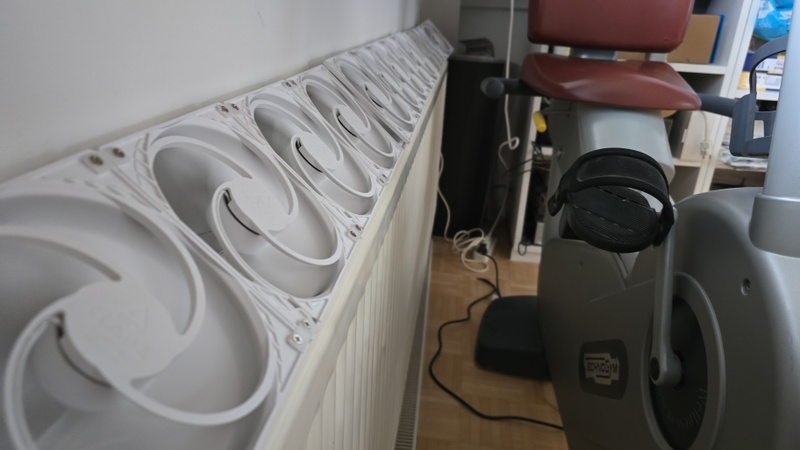

Erik1805 schreef op zaterdag 16 november 2024 @ 09:25:
Schiet al aardig op. Iemand nog tips hoe je kabels fatsoenlijk kan wegwerken ?
Of je boort in 1 hoekprofiel (het achterste) de gaatjes een cm meer naar het midden en maakt zo wat ruimte tussen de fans en de opstaande rand van het L-profiel waarin je mooi je kabels kan proppen.
De stijfheid tegen doorbuigen komt toch van die opstaande rand en dus maakt het niet zoveel uit of de fans daar strak tegenaan zitten of dat er nog wat ruimte overblijft voor de bekabeling
Wanneer er plek aan de muurkant is voor een kabelgoot heeft de hele constructie ook nog wel wat ruimte om in de breedte te groeien door je boorgaten iets meer naar binnen te maken, kan je die oude gaten mooi gebruiken om de kabels met een tie-wrapje in vast te trekken en scheelt je weer een ritje bouwmarkt voor kabelgoot, 2 nieuwe gaatjes boren per fan dus.
Ik had in eerste instantie ook de fans strak tegen de hoekprofielen, heb vervolgens 1 kant weer losgehaald, een latje als tijdelijke "spacer" gebruikt, opnieuw gaten geboord en daarna in de ontstane ruimte de kabelzooi weggewerkt.

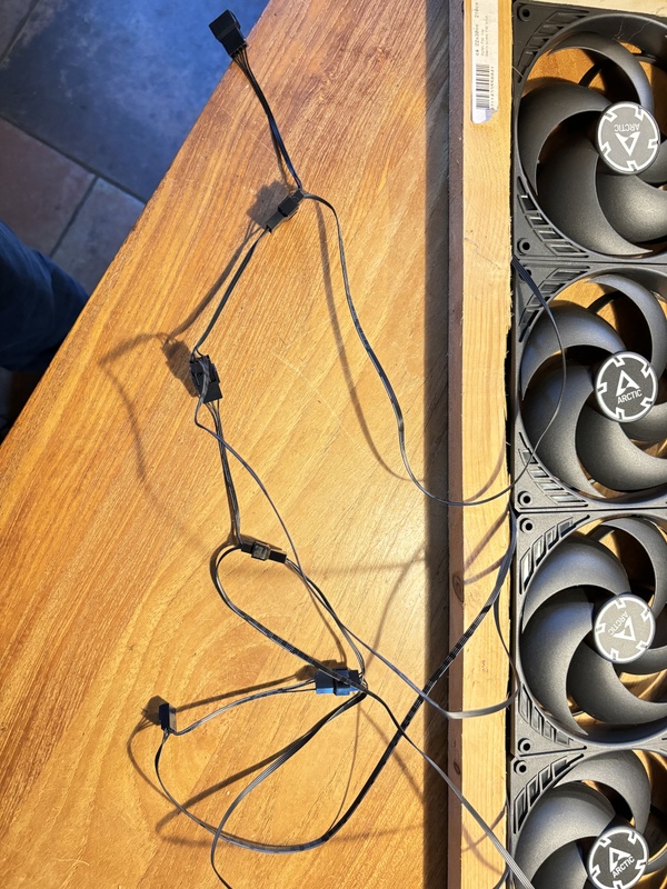

Ben volledig nieuw met zelfbouwradiatorventilatoren. Heb een en ander gelezen maar zit nog wel met twee vragen.
Ik heb een convectorput van 1,80m lang en wil graag zelf een ventilator bouwen met behulp van het HeatBooster-systeem.
Voor het beeld: Stopcontact zit 1 meter verwijderd van het uiteinde van de convectorput (dus niet de kant van de thermostaatknop).
Van daar wil ik de stroomdraad laten lopen naar de convectorput en de HeatBoostermodule plaatsen/hangen.
Dan wil de ventilatoren (10x Arctic P12 PWM PST) evenredig verdelen over ongeveer 1,50 meter lengte (dus ongeveer 3 cm tussenruimte per ventilator.
-Mijn vraag is wat voor kabels ik extra moet kopen
en
-Is de Arctic P14 ook een optie? Deze kan ik nu namelijk niet in een PWM PST-uitvoering vinden.

De PST variant biedt de mogelijkheid voor doorlussen. Ik heb zelf ook PWM fans zonder dat doorlussen, en daarvoor heb ik PWM kabelsplitters gekocht om ze wel allemaal aan te kunnen sluiten. Bijvoorbeeld van 1 naar 4. Op 3 sluit je dan een fan aan, en op de vierde een nieuwe splitter. Ik weet niet hoe je dan uitkomt met de afstand tussen de fans, dus wellicht moet je er ook een PWN verlengkabeltje bij nemen.

Arctic P14 PWM PST, zijn toch wel diverse aanbieders van.
Per stuk of per 5.
Azerty, Megekko, Amazone, Galaxus, enz
Moet zeker lukken.

Dank! Dan wil ik zeker de PST variant om ze mooier te kunnen doorlussen. Krijg je er doorluskabels bij? Hoelang zijn deze dan?
Maakt het nog veel uit of ik een 12 of 14cm fan neem?

  • elektriekert
  • Laatst online: 00:26
PalingDrone schreef op zaterdag 16 november 2024 @ 13:31:
Ik ga er vanuit dat je deze dan ook niet met magneten hebt opgehangen?
Welke maat heb je gebruikt? 40x30mm?

  • PalingDrone
PalingDrone
Bright Vantablack
elektriekert schreef op zaterdag 16 november 2024 @ 15:11:
Bij mij liggen ze in een Jaga convector (5 fans) en had ruimte genoeg om dat fanrack iets breder te maken.
De poster waar ik op reageerde had de fans naast een conventionele radiator liggen, geen idee hoe hij ze op wil hangen maar mocht de achterzijde afsteunen op iets wat aan de muur vast zit dan kan je aan de voorkant altijd nog magneten gebruiken. (of ze omhoog takelen met een dun draadje)
Time flies like the wind. Fruit flies like bananas.

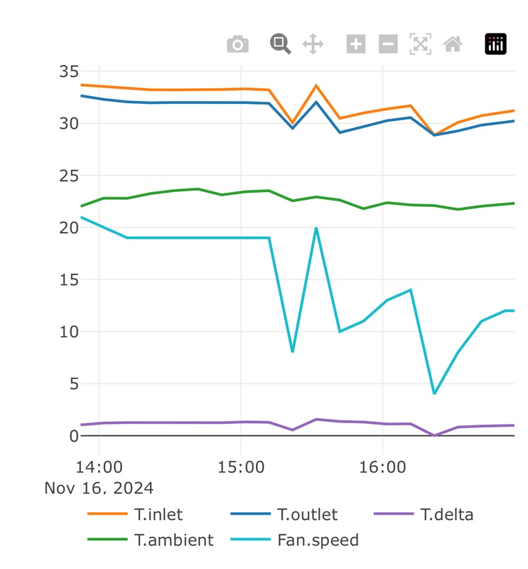

Is het normaal dat de fan speed zo schommelt ? Afbeeldingslocatie: https://tweakers.net/i/vpRACjhLnr8BTL6cYEHEtPFb-8k=/x800/filters:strip_icc():strip_exif()/f/image/xQEL86EL7xua4nmERQL467q8.jpg?f=fotoalbum_large

Erik1805 schreef op zaterdag 16 november 2024 @ 16:57:
Is het normaal dat de fan speed zo schommelt ? [Afbeelding]
Heb je de configuratiewizard en handleiding gelezen? :P
Je ziet in de grafiek dat je inlet en outlet temperaturen zakken, dus er is geen stroming van warm water meer. Dan is het logisch dat de fan speed zakt.
Je hebt trouwens maar een miniscule delta, heb je je sensoren goed en juist aangesloten?

Ja heb ik. Alleen heb ik sinds een paar dagen een warmtepomp. Weet niet of dat nog wat configuratie vereist.

Ik zou de voedingsadapter gewoon in het stopcontact stoppen en de kabel naar de HB verlengen. Gewoon doorknippen en stukje 2 aderige stroomkabel ertussen solderen en afwerken met krimpkous (of isolatie tape). Let wel op de polariteit van de kabel!
Verder heb je verlengkabels nodig. Ik heb meestal 1 nodig van de HB naar de eerste fan en daarna beetje puzzelen. Kabels kosten niet veel gewoon paar extra bestellen
Nee volgens mij niet je hebt een PWM nodig voor de juiste 4 aderige aansturing en PST om ze door te kunnen lussen.
In post van @petkaij hierboven staan voorbeelden van leveranciers.

Dankje! Intussen P14 PWM PST's gevonden welke passen in de 16cm brede convector.

@Erik1805 Als ik naar de groene lijn in je SCREENPRINT kijk lijkt het iig goed warm te worden.

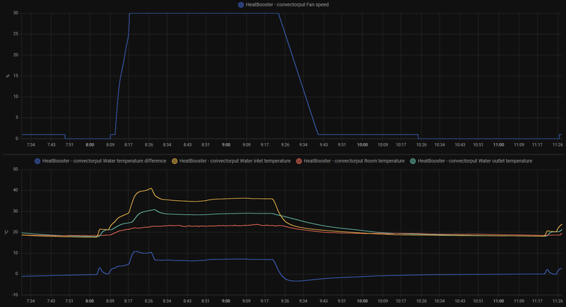

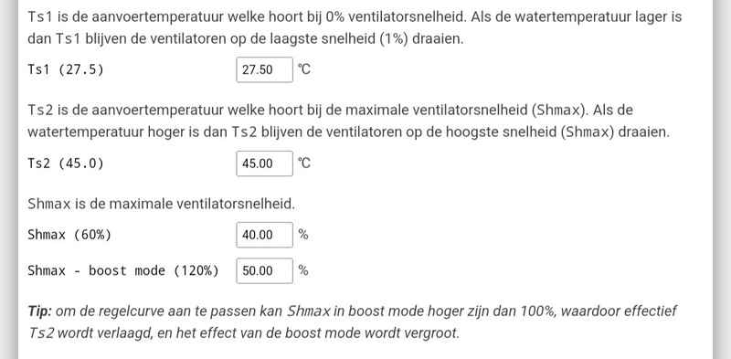

@Bazz0847 of iemand anders.
Ik wil eigenlijk een wat langere naloop om alle warmte uit de convector te krijgen enkel lijkt het erop dat ik het niet voor elkaar krijg met een aangepaste Delay van 10 > 60. Ambient temperature control is overigens uitgeschakeld.
Tevens heb ik de Te - heating aangepast van 4 > 3 omdat het een convectorput is en die sowieso baat heeft bij meer luchtstroom (hoewel een beetje ook al goed genoeg is en de fan echt niet met 60% hoeft te draaien).
Andere parameters:
Th is nog standaard 2.
Ts1 27,5 > 25.
Ts2 45 > 30.
Shmax 60 > 30.
Als ik dan naar de uitkomsten kijk:
Afbeeldingslocatie: https://tweakers.net/i/CxWjK0zVvCRNYFUqj_nrgydubvM=/800x/filters:strip_exif()/f/image/BTyJsztlFWppildaPFGqAnaY.png?f=fotoalbum_large
Zie ik dat de fan inderdaad wel naloopt, maar met een hele lage snelheid omdat de Ts1 onder of nabij de ingevoerde waarde zit. Ik geloof dat ik in mijn geval Ts1 moet terugrekenen gebaseerd op bijv. 22C = 10% (dus beweging in de fans). De delay is dan ook een stuk minder relevant. Is dit de oplossing voor hoe ik het (nu) wil (testen)?

Zie foto. Doordat het aan aansluit- en verloop-stukje ongeveer 10cm van elkaar zitten, en de fans 14cm breed zijn, is het een beetje spelen met hoeveel je er kunt doorlussen als je ze naast elkaar legt. 5 lukt in ieder geval wel, maar in mijn herinnering heb je er daarna wel een verlengkabeltje voor nodig :
Afbeeldingslocatie: https://tweakers.net/i/ZggVxhTKDPb-ZfkIYkadgJIVjQQ=/800x/filters:strip_icc():strip_exif()/f/image/FHehY88POVMwrSNe7s7KtEGi.jpg?f=fotoalbum_large
Afbeeldingslocatie: https://tweakers.net/i/Nu51gSgrWekFU2YNCBq275zYo04=/800x/filters:strip_icc():strip_exif()/f/image/Qu3QIKMlBPLWzLyBObjEs32A.jpg?f=fotoalbum_large
Hoe groter hoe meer luchtstroom zou ik denken. Ik zou gewoon kijken hoeveel je er mooi weg krijgt gewerkt.
Op de foto staat een kabel.
1x 40 cm fan verlengkabel (4 pins)
Die moet je apart bestellen?
Dus als je 15 fans hebt op 1 radiator moet je 3 kabels bij bestellen?
Of is dit niet nodig bij P14 PWM PST?
Die kun je op elkaar aansluiten?

CR1992 schreef op zondag 17 november 2024 @ 20:28:
Die 2 connectors aan die kabel op de foto zijn een mannetje en een vrouwtje, dat is dat hele PST.
Omdat ze zo vlak bij elkaar zitten kan je 15 fans wel in bijvoorbeeld een stervorm leggen met alle connectoren mooi in het midden maar wil je ze naast elkaar leggen dan kom je na een fan of 5 ruimte te kort, de snoeren naar de fan zijn dan wel 40cm maar het stukje verlenging (per fan) is maar iets in de orde van 8cm.
Dan zit je op 3 clusters van 5 fans met daartussen idd verlengkabeltjes en ook nog het stukje kabel naar de HB,

Ik heb 10 P12 fans aan elkaar gezet zonder extra verlengkabeltje. Steeds een paar centimeter tussen de fans. De eerste twee fans een kwartslag gedraaid. Omdat de snoertjes vrij lang zijn heb je wat marge. Alleen een extra kabeltje gebruikt vanaf de heatbooster naar de eerste fan.

Zo heb ik het ook gedaan met 5 P14 PST's en wat tussenruimte, een beetje creatief draaien en niet exact aan het begin of einde uit willen komen does the trick.

Mij is het gelukt, zonder verlengkabel, 18 ventilatoren aan elkaar te koppelen.

True schreef op zaterdag 16 november 2024 @ 00:07:
Ik had dus hier: True in "Het grote HeatBooster smart home radiatorbooster-topic" gepost over mijn idee van een heatbooster voor de convector in de convectorput.
Dit heb ik tot uitvoering gebracht :).
Beginpunt:
Eerst wilde ik een nulmeting hebben dus heb de heatbooster en sensoren aangesloten voor een nacht en een halve dag. Een delta van ongeveer 3 graden.
Heatbooster only
Ik heb voor de drie compartimenten van de convector drie keer een 2mm plaatstalen plaat gebruikt en hier gaten in laten laseren voor de ventilatoren 134mm in diameter en de vier gaten van ongeveer 5mm voor M4 bouten en moertjes (iets speling indien het nodig was) voor montage per ventilator. De platen zijn ook gekant om stevigheid te houden omdat ze door de 134mm gaten toch wel wat vlees missen. Dan kom je uit op zoiets:
Frame
Dan de ventilatoren monteren en natuurlijk heb ik bij het eerste frame ontzettend opgelet op de plaatsing. Zodat de fans de juiste kant op blazen. Bij het tweede frame heb ik er niet meer over na gedacht en ze op de kop gemonteerd .. Ik hang ze onder het frame en monteer dus op de kop.
Ik heb alles met een M4 bout en moer gemonteerd, maar met 3x 5 stuks met 4 gaten is dat 80 stuks die je moet aandraaien. Hiervoor heb ik een sleutel en een accumachine gebruikt. In eerste instantie de slagschroevendraaier op de laagste stand, maar die heeft dan alsnog te veel moment en daarmee draaide ik de ventilatorgaten krom. Toen de accuboormachine gepakt en die op het laagste (of hoogste?) koppel gezet en dat was iets beter. Desalniettemin heb ik alle 80 nog weer los gedraaid met de hand en ze daarna vingervast gedraaid met een schroevendraaier. Los trillen zal niet gebeuren, ik heb ook borgmoertjes gebruikt. De losse draadjes heb ik met tie-rips vast gemaakt aan de boutjes tussen de montagegaatjes van de ventilatoren. Dat is hieronder nog niet te zien (en de moeren ook nog niet..). Ik heb trouwens de uitvoering: Arctic P14 PWM PST Zwart, 140mm gebruikt. Kantnotitie is dat ik twijfelde tussen getapte gaten en gewoon gaten voor M5 (dus M4 met marge i.v.m. meetfouten). Getapte gaten zullen makkelijker zijn qua montage, maar dan moest ik vanaf beneden naar boven schroeven en dan had ik 27mm+2mm nodig én op 2mm heb je nog niet heel veel draad. Daarnaast bedacht ik mij dat ik wellicht over wil stappen (indien nodig) op van die rubberen fan-montage die trillingen verminderen in een pc-kast. Ook hierbij leek mij een M5 gat makkelijker.
Gemonteerde fans
Na het monteren natuurlijk in de compartimenten plaatsen en nog de laatste verlengkabeltjes koppelen. Klein stukje buisisolatie tussen de frames en de staande plaat die op de foto aan de rechterzijde te zien is omdat hier een kier zat waar lucht doorheen komt. Immers is het idee dat ik lucht uit de compartimenten naar boven blaas en met wat onderdruk koude lucht door de convector trek. De standaard thermiek die een convector normaliter heeft met hogere stooktemperaturen ietwat simuleren. De eerste resultaten is dat de heatbooster op automatisch met een fanspeed van 25% de deltaT van 3C naar 6C trekt. Eigenlijk wil ik dat de HB gaat lopen als de CV-pomp ook gaat lopen dat is wanneer de kWh meter meer meet dan 50W dat moet in HomeAssistent vast wel af te stellen zijn.
Resultaat
TODO:
  • afstellen heatbooster: gezien er nu nog minder luchtstroming is zonder gebruik van de fans moeten de fans eigenlijk altijd aan bij een deltaT #tweaken })
  • verplaatsen heatbooster: mag iets lager in de convectorput komen zodat de witte behuizing niet prominent zichtbaar is als je langs de convectorput loopt
  • verleggen aansluiting heatbooster en eerste frame: die gaat nu nog over de 'railing' heen die kan er ook onderdoor mits ik nog één of twee verlengsnoertjes gebruik
  • plaatsen kabelgootje: tussen de adapter en de convectorput zodat het geen los snoertje is, staat net iets strakker
Ik ben wel blij met deze oplossing, in eerste instantie dacht ik aan 12 of 9mm multiplex. Dan ben je ook snel een eurootje of 35-40 kwijt. Dan was het te dik geweest om op de compartimenten te komen en had ik het moeten verzinken en had daar een oplossing voor moeten bedenken. En had ik nog veel gestoei gehad met het zagen van de 134mm gaten. Deze frames heb ik gratis kunnen laten maken. Maar ik begreep dat als een consument zoiets wil dit rond de 75€ moet kosten (te woord staan, aanhoren, uittekenen, controleren, ergens tussen andere orders door maken). Aan staal is dit nog geen €20. Natuurlijk even ervaren wat het geluid en zeker dan trillingen en vibraties gaan doen en hoe efficient dit nu is.
Mag ik jouw even enorm bedanken voor je idee om het wattage van de pomp te monitoren en op basis daarvan ventilatoren te laten draaien? Brilliant! Ik ga daar met mijn WP en losse Wilo pomp (icm slimme stekker van HomeWizard of een shelly) eens mee experimenteren!

loyske schreef op woensdag 20 november 2024 @ 10:12:
Ja vorige week. Kan inderdaad wat langer duren en snap nu door de opmerking hier boven ook waar door.
Afgelopen week geinstalleerd met 5x Arctic P14 onder een T33 30x300cm. Het hangt, maar ben over mijn installatie nog niet tevreden.
Net een 1e defrost gehad van mijn WP, maar geniaal dat de fans dan uitgaan _/-\o_
heb je een foto van de installatie?
Ik heb ook t33 radiators maar ben echt aan het twijfelen tussen fans van 8 en 14 cm.
8 kun je er echt zo simpel tussen leggen en de 14 moet je echt al een heel constructie maken waarvan je ook meer gaat van zien.
ik vind het een moeilijke beslissing.

CR1992 schreef op woensdag 20 november 2024 @ 11:11:
van 14 heb je het meeste rendement
Die durf ik niet eens te plaatsen haha. Nee het komt neer op wat je hier in dit topic ziet met constructies onder de radiator. Fans in 2x hoekprofiel en dan met ty-wraps vastgezet aan de radiator. Enig wat je dan ziet is het hoekprofiel onder de radiator.
  • CR1992
  • Laatst online: 16:25
CR1992
Thor
Afbeeldingslocatie: https://tweakers.net/i/QTvjtodHir3fQCWcYTrbW6lqIWU=/x800/filters:strip_icc():strip_exif()/f/image/C28tgIG4la52jnqq25tpcljx.jpg?f=fotoalbum_large
Afbeeldingslocatie: https://tweakers.net/i/UHKA4LmMoBrsH4jwfqNTGIsw8uk=/x800/filters:strip_icc():strip_exif()/f/image/mQY4Vw9c5uuw4HUQvMUWiAL4.jpg?f=fotoalbum_large
8 zou ik heel gemakkelijk langs boven kunnen vol leggen.en dan de rooster erop dan zie je het niet.
de 14 zou ik iets met L profielen moeten maken langs de onderkant.
vindt het een moeilijke keuze :)

@Bazz0847 zou je deze functie kunnen uitbreiden? Door de gebruiker ook de doelsnelheidsbereiken zelf te laten kiezen? En helemaal mooi zou zijn dat de gebruiker ook zelf het aantal doelsnelheidsbereiken kan kiezen en iets uitbreiden tot bijvoorbeeld maximaal 10 bereiken.
Mijn ideaalplaatje zou zijn dat ik 8 doelsnelheidsbereiken zou hebben om tussen 0% en 40% per 5% de meest resonantievrije snelheid te kunnen kiezen.
  • fvanderstege
  • Registratie: Februari 2019
Frisian1206 schreef op donderdag 21 november 2024 @ 11:07:
Omdat de warmtepomp nu flink aan de bak moet, vallen resonanties in de convectorput me meer op. Ik wilde daarom gaan experimenteren met de feature van vaste draaisnelheden binnen een breder bereik van PWM-snelheid, bijv. 15% draaisnelheid bij 0%-20% PWM-modulatie, 30% bij 20%-40% PWM-modulatie. Maar in zijn huidige vorm vind ik deze voor mijn situatie te beperkt om functioneel te zijn. Mijn ventilatoren draaien op maximaal 40%. Hierdoor heb ik maar 2 stappen om in te stellen: 0-20% en 20%-40%.
De 5 mogelijkheden zijn wel bruikbaar. De stappen/ percentages die je daar invult zijn stappen binnen die 40 %
Dus stap 1. = bijv 9 , stap 2= 18 , stap 3 = 29 etc
Dit betekent in werkelijkheid: stap 1=9% van die 40% etc.
Je kunt die 40% ook weer zetten naar 100% en dan vervolgens kijken welke percentages daarvan geschikt zijn in de 5 mogelijkheden voor vaste waardes.
Let op : je kunt in stap 2 best 18 invullen , zolang de volgende stap maar steeds groter is dan de vorige.
Zo heb ik uit een eerder bericht ( lang geleden) van @bazz begrepen.
Geschakelde woning 170m2 bwjr1993;spouw- en dakisolatie;vanaf 2010:vloerisolatie tonzon+geheel hr++;kunstst.achterpui+triple glas;beneden 4lowt jaga-convectoren;1(hal-)radiator,boven radiatoren; wp Adlar Castra AuroraII 6KW jan.2023
  • Frisian1206
  • Laatst online: 17-11 09:21
fvanderstege schreef op donderdag 21 november 2024 @ 15:09:
Ik snap wat je bedoelt en dat zou inderdaad een oplossing zijn. Je geeft aan dat de percentages die je hier invult percentages zijn van het maximumdraaipercentage shmax dat je onder de geavanceerde parameters hebt opgegeven.
Mijn instellingen: shmax bleek toch ingesteld te staan 50% in plaats van 40% die ik in het vorige bericht zei.
Mijn gewenste situatie: draai alleen op 20%, 25%, 30%, 39% en 47%
Als ik jou goed begrijp zou ik dan in de vaste-snelheden-tabel achtereenvolgens in moeten vullen:
40% (want 0,4*50 is 20)
50% (want 0,5*50 is 25)
60% (want 0,6*50 is 30)
78% (want 0,78*50 is 39)
94% (want 0,94*50 is 50)
Dit heb ik net geprobeerd en dat heeft niet het gewenste gedrag. Met de huidige aanvoertemperatuur is het modulatieniveau 34% PWM. Dit valt binnen stap 2 (20-40%). Volgens jou uitleg zou hij dan moeten draaien met 25% ventilatorsnelheid, maar het is te horen duidelijk sneller dan dat, eerder 50%. En dat is wat ik bij stap 2 heb staan als percentage. Daarom denk ik niet dat het gaat om percentages ván de maximale draaipercentage, maar om een gewoon draaipercentage.
Ik zou graag willen:
Bij doelpercentage 0-20% -> draai op 20%
Bij doelpercentage 21%-25% -> draai op 25%
Bij doelpercentage 26%-30% -> draai op 30%
Bij doelpercentage 31%-39% -> draai op 39%
Bij doelpercentage 40%-shmax -> draai op 47%

Even een vraagje ik merk op dat de fans bij mij maar op max 8% draaien heeft dit een reden dat deze niet hoger draaien of ?
Ik heb hem ingesteld op mqqt omdat ik hem ook in home assitant heb draaien maar doorgaans draaien de fans rond de 1% en vandaag voor het eerst op 8%
Zie ik iets over het hoofd ? Of is de optie zelfstandig ook gewoon uit te lezen in ha ?
En zou die keuze beter zijn.

Zou kijken hoe je hier eea heb ingesteld.
Kan ook alles monitoren in HA via MQQT, maar doe alle aanpassingen op de webpagina van iedere Heatbooster afzonderlijk.
Afbeeldingslocatie: https://tweakers.net/i/Eq0r4PExYMdqLh_ShucEoMg0txE=/800x/filters:strip_icc():strip_exif()/f/image/W47ZRFs9kqANKWr8H2a5whVu.jpg?f=fotoalbum_large

  • raven22
  • Laatst online: 12:10
Ruimtetemperatuurregeling
Kp is de regelgevoeligheid voor de ruimtetemperatuurcompensatie.
Ki is de regelsnelheid voor de ruimtetemperatuurcompensatie.
Kan iemand de Kp en Ki uitleggen en bv een voorbeeldje geven wat er gebeurd als je de waarden groter/kleiner maakt?

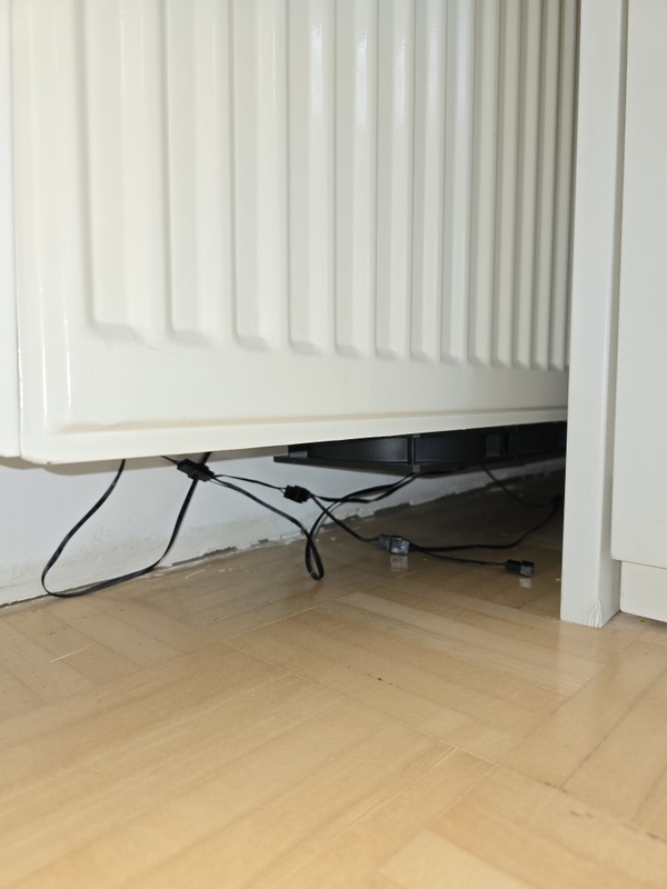

Uiteindelijk, na rommelen met L profiel, deze magneten gebruikt. Beetje secondelijm en ze zitten vast.
Eerste poging was plat op de fan maar dat was te weinig houvast, tweede was rechtop.
Fan even opschuren voor betere hechting.
Aan de achterkant zie je een paar kleine magneetjes extra om de fan uit te vullen zodat de magneten echt op de radiator zitten (aan de onderkant).
Bij mij is geen ruimte aan de bovenkant.
Afbeeldingslocatie: https://tweakers.net/i/r9h8JZhVGocBnsH5RCoyhlnDElk=/x800/filters:strip_icc():strip_exif()/f/image/8CYJJebXhVmkmAERaqFTt1k2.jpg?f=fotoalbum_large
Magneten hier gekocht, had ze nog liggen ergens anders voor. Kleintjes ook daar gekocht.

Afbeeldingslocatie: https://tweakers.net/i/sBqWZXkzFugRD5cqCSwNVsYyU1A=/800x/filters:strip_icc():strip_exif()/f/image/jY9Q0pJ0RlpXSxh7jYNNyoMO.jpg?f=fotoalbum_large
De radiator zit al in een soort kast opgesloten, dus de vraag was of de convectie beter zou worden.
Afbeeldingslocatie: https://tweakers.net/i/bWQTWWyG4bK2A5Wv97BuF1Po2_s=/x800/filters:strip_icc():strip_exif()/f/image/Hk9v41x0Evz0lC1BvM9UmjWv.jpg?f=fotoalbum_large
Scheelt niet heel veel, iets van 1 tot 2 graden.
Afbeeldingslocatie: https://tweakers.net/i/MylOnmsR_74ZyiRaM9N29wB38ww=/800x/filters:strip_exif()/f/image/s7TqmkVzhSdgD9BcTHlR3XYA.png?f=fotoalbum_large
Detail foto onderkant.
Afbeeldingslocatie: https://tweakers.net/i/nw4OjeYNY-RZAVT-rYWWns8BrUQ=/x800/filters:strip_icc():strip_exif()/f/image/j6PTuObymo2GXy3OKF2OAEfh.jpg?f=fotoalbum_large

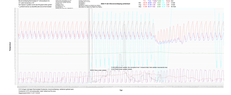

Allemaal try-out voor warmtepomp. 35 graden was wat weinig met 2 graden buiten, maar nu met 4 tot5 gaat het goed. Alhoewel nu weer even op 40 vanwege de 2 graden.

  • Erik1805
Mijn allereerste poging is klaar. Je ziet er zo weinig van :). Arctic P12 fans (6 stuks)
Afbeeldingslocatie: https://tweakers.net/i/HnE2KrICYj-pGRXGocs-92gnbuc=/x800/filters:strip_icc():strip_exif()/f/image/6mPyWhhjmrsajB8O1hdCRL6X.jpg?f=fotoalbum_large
