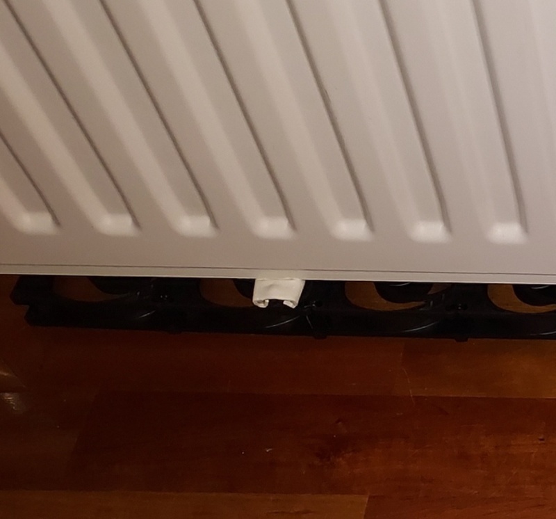

Erik1805 schreef op zaterdag 23 november 2024 @ 21:31:
Mijn allereerste poging is klaar. Je ziet er zo weinig van :). Arctic P12 fans (6 stuks)
Dit is geen T33 radiator?omdat je p12 hebt ipv p14
Hoe heb je de L profielen vast gezet?

  • Erik1805
  • Laatst online: 13:39
CR1992 schreef op zondag 24 november 2024 @ 00:50:
Nee zijn T22 radiatoren. Ik heb tussen de ventilatoren een houten balkje gemaakt waar een tierap doorheen gaat. En dan boven vast.
Afbeeldingslocatie: https://tweakers.net/i/EyO5S7bDVg8FPEZvhg3iDIuogzY=/x800/filters:strip_icc():strip_exif()/f/image/vQW5LCj9GSAaWm9eK2RtzeTh.jpg?f=fotoalbum_large

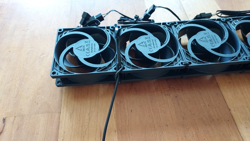

  • bram7100
  • Registratie: November 2022
  • Laatst online: 15-04 21:20
Hier de ventilatoren (P8) alleen met tiewraps aan elkaar gemaakt en om de drie ventilatoren een extra tiewrap bevestigd waar een stuk zwart elektriciteitsdraad aan vastgemaakt is. De ventilatoren onder de radiatoren gehangen door de draad tussen de radiatorlamellen omhoog te halen en de draden bovenaan om de lamellen te buigen. Bij een hogere radiator heb ik de draden eerst door de lamellen van de radiator gedaan, de ventilatoren onder de radiator gelegd, daar de draden aan vastgemaakt, toen het geheel op de juiste hoogte onder de radiator getild en de draden om de lamellen gebogen. Zo kon ik ze ook makkelijk ophangen bij radiatoren die aan de muur bevestigd zijn met een beugel onder de radiator en een eigenlijk te smalle T11 radiator waar de P8 ventilatoren iets uitsteken aan de voorkant.
Je ziet er aan de bovenkant van de radiator niets van en als het nodig is om ze schoon te maken of zo kun je ze ook weer eenvoudig van de radiator afhalen.
