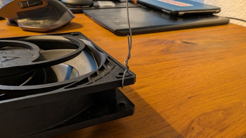

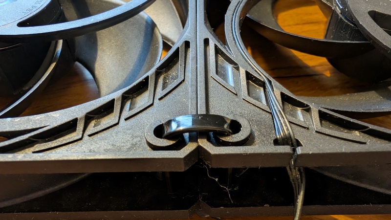

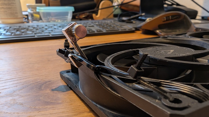

Op basis van de post van @bram7100 ook een versie gemaakt. Heerlijk simpele oplossing, dank!
De foto's spreken voor dus in het kort:
  • Ook met installatiedraad opgehangen. Gewoon helemaal naar boven getrokken en omgevouwen. Heerlijk simpel.
  • Ik had nog wat oude tochtstrip liggen en tussen de fans gedaan om (risico op) resonantie te voorkomen.
  • Daardoor wordt het natuurlijk ook slapper en de alu hoeklijn toegevoegd om dat op te lossen. De alu hoeklijn dun gekozen, licht en dan kun je inzagen en de rest knippen met een vlechttang.
  • De gaten in de ventilatoren moesten daardoor groter omdat door sommige gaten twee tiewraps moesten en ik nog redelijk brede tiewraps had liggen. Tiewraps die je ook weer los kan maken zijn erg handig als je ff niet nadenkt :).
  • De draden van de fans kon ik grotendeels achter de alu strip kwijt en zijn dus vrijwel onzichtbaar.
  • Nog te doen: Een smalle witte strip maken aan de zichtbare voor- en zijkant zodat het nog minder zichtbaar is onder de radiator.
  • Ik heb Arctic 14cm pwm ventilatoren gebruikt die nu op maximaal 20% snelheid draaien om niet hoorbaar te zijn op de werkplek die minder dan een meter afstand is.
  • Nog een automation maken in HA dat ze in de nacht harder mogen.
Afbeeldingslocatie: https://tweakers.net/i/HcFQ5bnprjbkFilHPvNkM4d_geE=/232x232/filters:strip_icc():strip_exif()/f/image/PbStxF8I4KG1SZfThxl55WE6.jpg?f=fotoalbum_tileAfbeeldingslocatie: https://tweakers.net/i/XqlVzI2P9DE9jYNyXyuJbJbzLV4=/232x232/filters:strip_icc():strip_exif()/f/image/aWFllqojPGbLQdbHotwUwPEN.jpg?f=fotoalbum_tileAfbeeldingslocatie: https://tweakers.net/i/-kK3yRaH-WAkT_6SFMNy69KH9ZA=/232x232/filters:strip_icc():strip_exif()/f/image/72yysnKjNCcFEfuVzPno1lKZ.jpg?f=fotoalbum_tile
Afbeeldingslocatie: https://tweakers.net/i/x06WSZWC_rGSI1pSMoOk2sbT5sw=/232x232/filters:strip_icc():strip_exif()/f/image/3zDuSTxwBY35XVAWMs6npvfR.jpg?f=fotoalbum_tileAfbeeldingslocatie: https://tweakers.net/i/Ap_xV8q-a5FBvAbuGsagp2XSoKU=/232x232/filters:strip_icc():strip_exif()/f/image/5IoheOZ5iXDcIpOFgU5ImQng.jpg?f=fotoalbum_tile
[ Voor 1% gewijzigd door oeps op 08-12-2024 17:32 . Reden: kleine toevoeging ]

KL643 schreef op dinsdag 10 december 2024 @ 21:16:
Inmiddels 3 heatboosters geplaats met de Artic P14. In de woonkamer hangen er nu 20 onder mijn T33 radiator.
Werkt het PWM signaal nog goed met 20 fans aan één heatbooster? Ik wil dat ook gaan doen maar zag dat de max 15 is volgens de specs.

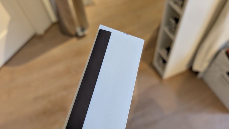

Inmiddels 3 heatboosters geplaats met de Artic P14. In de woonkamer hangen er nu 20 onder mijn T33 radiator. De bevestiging heb ik gemaakt door ze allemaal aan elkaar te verbinden met tie-wraps en vervolgens met een schilderij ophang systeem omhoog getrokken en vast gehaakt aan mijn radiator. (haakje beneden aan tie wrap en haakje boven op mijn radiator. Moet zeggen dat dit best wel goed werkt. Daarnaast heb ik die in de eetkamer en keuken gewoon met een ijzerdraadje omhoog getrokken tegen de onderkant van de radiator en dat werkt ook dikke prima. Nu alleen morgen nog even een stripje halen met een paar magneetjes om het netjes weg te werken.
Interressant Zonder profiel aan elkaar? Foto?
  • KL643
KL643
beeldaandemuur
DeKim schreef op woensdag 11 december 2024 @ 09:18:
Naar mijn weten wel. De snelheid wordt gewoon aangepast naarmate de temperatuur veranderd.
goddegoddeot schreef op woensdag 11 december 2024 @ 12:08:
Ik kan nu geen foto maken van hoe het er nu uitziet omdat de kerstboom etc ervoor staat. Wel heb ik een paar foto's om je een idee te geven wat ik bedoel.
Afbeeldingslocatie: https://tweakers.net/i/TeA_pG7GeXVY3EaUJ5u0xeegxU0=/800x/filters:strip_icc():strip_exif()/f/image/n6wOlaWmiFwmCTvbTOaDo3Yr.jpg?f=fotoalbum_large
Afbeeldingslocatie: https://tweakers.net/i/FaPJnaKpMdPwsghAkQrmiplORrw=/800x/filters:strip_icc():strip_exif()/f/image/Lp0PxRsgqEGUDeyjFm6vRojN.jpg?f=fotoalbum_large
Afbeeldingslocatie: https://tweakers.net/i/-FLjoDXzZjKxBzVSCXwMnMq9xVU=/800x/filters:strip_icc():strip_exif()/f/image/mMSRSHW4hrHu8UE9f1se43WL.jpg?f=fotoalbum_large
Op beide uiteinden van de reeks, en om de 5 Artics, heb ik door middel van kleine tie wraps lusjes gemaakt waar ik de haken aan kan bevestigen. Aan elk nylonkoord heb ik een extra haakje gemaakt voor aan de bovenkant van de radiator. Op de middelste zie je hoe ik de Artics aan elkaar heb gemaakt middels een grote tie wrap en op de onderste foto zie je dat het ook goedkoop kan door gewoon een ijzerdraadje te laten zakken door de radiator en dan op de hoeken vast te maken.
Nu hoef ik alleen nog maar een plat profiel met magneetband aan de voorkant te bevestigen om het netjes weg te werken.
Edit :
Ophangsysteem
Afbeeldingslocatie: https://tweakers.net/i/M4m0li_L36rK65dmNM9nDc1VgJ4=/fit-in/4000x4000/filters:no_upscale():strip_exif()/f/image/E9vHJAq0vZzBQazjKZNnfLgV.png?f=user_large
Edit 2 :
Profiel met magneetband.
Afbeeldingslocatie: https://tweakers.net/i/o76Zyse27Xf7rhKi8ob77R2c5w8=/800x/filters:strip_icc():strip_exif()/f/image/sTMWCGcTaHuZc5sfazc1jKQn.jpg?f=fotoalbum_large
Afbeeldingslocatie: https://tweakers.net/i/ObdjPz_kh1_UZ7RXTSgUmCCqYZo=/x800/filters:strip_icc():strip_exif()/f/image/DowwWBeX1RCoAdV5mtGCv9T7.jpg?f=fotoalbum_large
[ Voor 91% gewijzigd door KL643 op 11-12-2024 12:55 ]

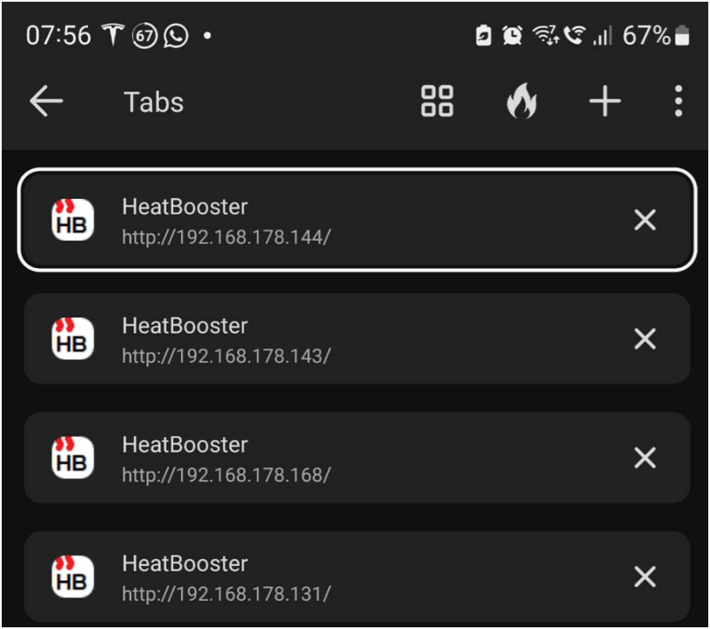

Sinds vanochtend krijg ik opeens geen verbinding meer, of heel beperkt tot de heatbooster. Het bedieningspaneel probeert te laden op het ip-adres, maar het blijft hangen op de groene balk
HeatBooster
by SDR Engineering
Bedieningspaneel
Bezig met laden, even geduld...
In home assistant via mqtt kan ik soms een instelling wijzigen, maar dit is niet meer direct.
Soms probeer ik de pagina te laden en dan zegt hij: Let op: "met een melding dat hij in configuratiemodus zit"
Wat volgens mij niet het geval is. Want soms rapport hij ook via mqtt.
Ik heb de stekker er al een paar keer uitgehaald, maar dat loste het probleem niet op. Wifi in huis is verder onveranderd.
Iemand een idee wat hier mis is? @Bazz0847 ?

ahbart schreef op zondag 15 december 2024 @ 10:33:
HeatBooster
by SDR Engineering
Bedieningspaneel
Ik had dit als ie op wifi kanaal 1 zit, en met safari op mijn iPad werkt het ook niet maar met Chrome weer wel.
  • ahbart
  • Laatst online: 27-11 21:17
TheMystery schreef op zondag 15 december 2024 @ 10:34:
Mijn Fritz stond inderdaad op kanaal 1. Net geswitcht naar kanaal 12 (hopen dat alle 2.4ghz wifi aparaten 12 aankunnen) en nu werkt het wel. Connectie probleem door drukte op kanaal 1 dan blijkbaar!
Edit: helaas, dat was van korte duur. Weer geen verbinding.
[ Voor 6% gewijzigd door ahbart op 15-12-2024 10:41 ]

ahbart schreef op zondag 15 december 2024 @ 10:38:
Nee esp’s vinden kanaal 1 niet fijn, waarom geen idee maar heb het ook met zelfbouw esp’s en WLED controllers. Lang naar gezocht ooit maar kwam in dit topic een keer ter sprake.
En ik zou verder kanaal 6 of 11 gebruiken.
[ Voor 4% gewijzigd door TheMystery op 15-12-2024 10:44 ]
Ik lees Fritz, dus een kpn klant? KPN heeft mijn v10 geüpdate onlangs. Dat was een drama. Alle settings weg. Ap’s hadden geen connectie meer. Alles opnieuw moeten inrichten. De HB’s hadden na herconfiguratie van mijn netwerk ook haperende connecties. Alle devices heb ik een fixed ip gegeven en nu lijkt het goed te gaan. Alleen mijn wireless printer nog niet, gelukkig had ik daar een inmiddels overbodige ethernet kabel. En wat ik niet uitsluit: ze hebben een zwakkere verbinding lijkt het, maar toevallig stonden er ook wat dozen met kerstverlichting in de weg. Het is wel zoeken naar een werkbare en betrouwbare situatie.

MartinPTweak schreef op woensdag 18 december 2024 @ 06:57:
In de HB config zie ik geen mogelijkheid voor een fixed IP?
Of vanaf je modem IP vastgezet op device?
Dat laatste. Je doet het op je router/modem. Ik hoop dat het je helpt. Bij de mijne heet het ‘reserved ip ‘.
Bij het eerste loop je het risico dat je device onbereikbaar wordt als je fixed ip op je device buiten je subnet van je router valt. Maar das een beetje offtopic.

Jailhouse schreef op woensdag 18 december 2024 @ 07:59:
Ja, dat had ik inderdaad gedaan. Op de Heatboosters en watermeter na is alles netjes op hetzelfde IP gebleven bij de overgang van Ziggo naar K&K modem met Fritzbox erachter.
Van tevoren alles 'reserved' zeg maar, maar helaas toch een nieuw IP gekregen.
Ik hoopte dat ik een setting gemist had bij de Heatboosters :*)
Maar goed, dit was voorlopig de laatste migratie, netwerk technisch dan.

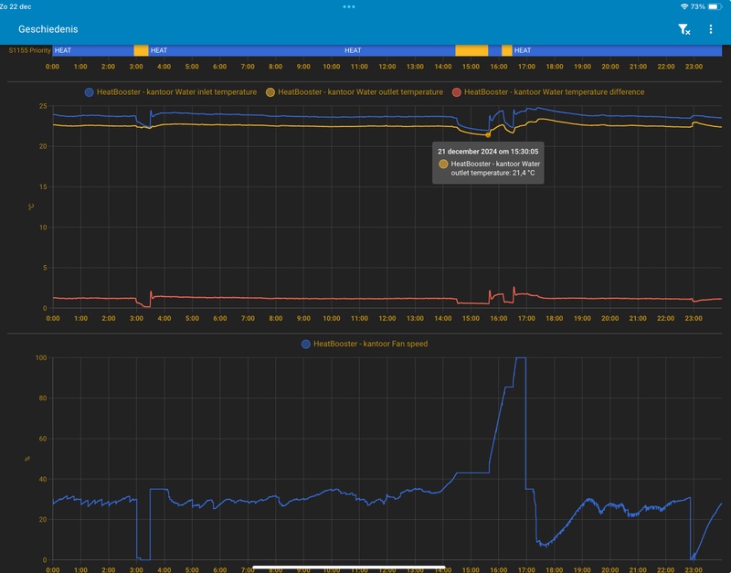

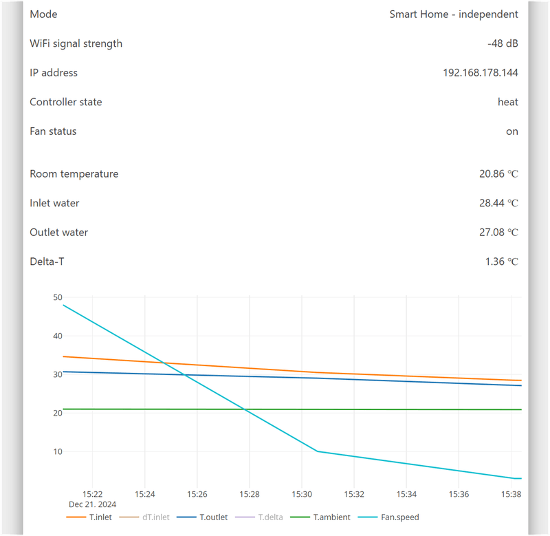

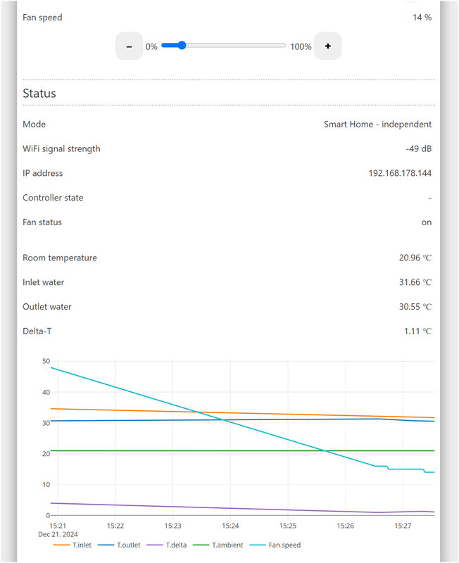

Ook als alle vinkjes uit staan in de heatbooster gaan de ventilatoren toch vaak aan. Is daar iets aan te doen? Is er een "uit"stand zonder de stekker eruit te trekken?
Vermoedelijk alleen door de kamertemperatuurinstelling te verlagen, wat ik snel vergeet.
Hij wordt gebruikt in een kamer waarin ik maximaal één dag per week thuis werk. De overige dagen hoeven de ventilatoren niet aan.
WP: WH-MDC05J3E5,WH-MDC07J3E5, WPB: Atlantic Explore v4, PV: Solaredge (6,8kW) en SMA (4,3kW), 2 x Heishamon OT v3.1, Rpi v5, Rpi v4, 2 x Rpi v3, ESP32, Domoticz, EV: Nissan Leaf,BYD Seal AWD, ESS: Deye 6K-SG03LP1, 2xLuyuan, 32kWh
  • True
True
Dislecticus
Aziona schreef op vrijdag 20 december 2024 @ 11:40:
Hier is niets van te zeggen als je niet deelt wat je precies hebt ingesteld (ook de geavanceerde instellingen). Maar het is aannemelijk om hierop te antwoorden dat je HB gewoon aangaat als die een temperatuurverschil detecteert tussen de inlet en outlet van de radiator.
De meest praktische Tweaker oplossing is er een slimme stekker tussen te zetten die 'aan' staat als er met een bewegingsdetector beweging is gedetecteerd in de kamer.
Een iets minder moeilijke is een slimme stekker die je met je telefoon aan/uit zet op een thuiswerkdag.
Nog iets makkelijker (bij vaste thuiswerkdagen) is zo'n ouderwetse tijdschakelaar die men vroeger voor geschakeld verlichting gebruikte en die op een vaste dag/tijd in te schakelen en anders uit te laten (bijv. link).

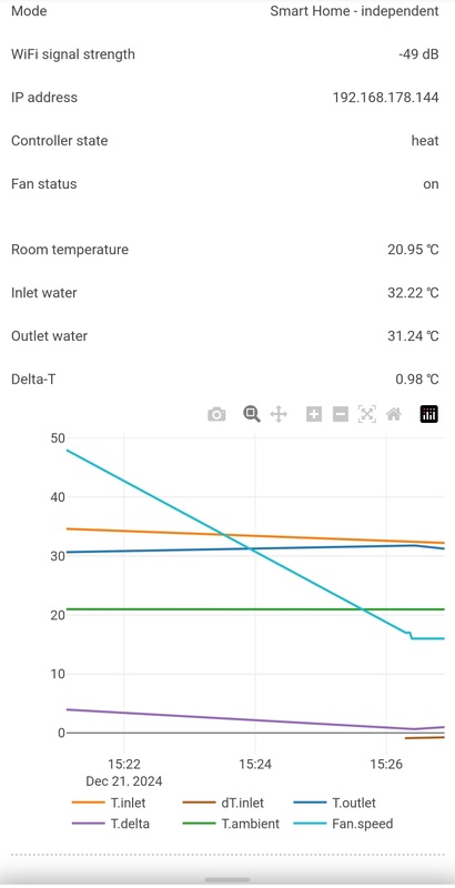

  • MartinPTweak
  • Laatst online: 10:56
bram7100 schreef op zaterdag 21 december 2024 @ 13:48:
... dT.inlet aan het lijstje met actuele temperaturen net boven de grafiek toe te voegen (bijv. onder Delta-T)?
Op mijn telefoon staat die in de grafiek, die geeft ook de waarde ongeveer weer. Maar ook mooi erboven inderdaad.
Niet op mijn PC in de browser trouwens.
Daar is de nieuwe control state ook niet zichtbaar (behalve als -).
Die is wel te zien op de telefoon. Misschien caching issue?
Telefoon.
Afbeeldingslocatie: https://tweakers.net/i/9Ul3CtVzYI2E10ek48djVsRapxU=/x800/filters:strip_icc():strip_exif()/f/image/h8AMdlcuYl9StttAi98qmwLN.jpg?f=fotoalbum_large
PC
Afbeeldingslocatie: https://tweakers.net/i/a0ai3DlvxqvS7ZsVpeGOvBfq-X0=/x800/filters:strip_exif()/f/image/3P8FisxD07dOvWXZ8xs9Mw68.png?f=fotoalbum_large
Zelfde heatbooster, 2.7.1
  • MartinPTweak
Afbeeldingslocatie: https://tweakers.net/i/NIZBRmdd5GrDZtdd6PB5Kyl421g=/800x/filters:strip_exif()/f/image/yFLNzKbZxKB27xhXseYATTw8.png?f=fotoalbum_large
Inderdaad caching issue, in incognito mode is de state goed en dT.inlet is er ook.
Samen met T.delta greyed out, moet je eerst op klikken om hem te zien.

  • TheMystery
  • Laatst online: 11:22
KikkerMario schreef op zondag 22 december 2024 @ 09:19:
Dat zou kunnen, probeer het eens uit door de kier tijdelijk af te dekken.
Maar het zou ook kunnen dat het alleen lijkt dat het kouder wordt. Een andere mogelijke interpretatie van de grafiek is dat de sensor (deels) in de luchtstroom hangt en dat het er daardoor alleen maar op lijkt dat je kamertemperatuur lager werd.
Als je heatbooster harder gaat blazen, dan komt er meer lucht uit met een lagere temperatuur. De totale hoeveelheid warmte is meestal wel echt meer (hoeveelheid lucht keer temperatuurverschil), maar die warmte kan nooit meer zijn dan de hoeveelheid warmte die door waterzijdig aangeleverd wordt aan je radiatoren/convectoren.
Dus: wat gebeurt er met de waterzijdige inlet- en outlet-temperaturen van de heatbooster, en met het verschil daartussen? Als de outlet-termperatuur al dicht bij de kamertemperatuur zat, dan helpt het niet om te boosten, dan moet je de radiator waterzijdig verder opendraaien.
Als ik kijk naar je grafiek, dan denk ik dat je kamertemperatuur 19 of 20 graden is. Een groot deel van de tijd stroomt er lucht van minstens 21 graden langs je temperatuursensor, waardoor je temperatuursensor bijna 21 graden aangeeft.
Om 3 uur 's nachts wordt je boiler opgewarmd of iets dergelijks. De heatbooster gaat uit en de temperatuursensor zit niet meer in de warme luchtstroom en koelt dus langzaam af richting de werkelijke kamertemperatuur. Je ziet daar een dipje in de temperatuur.
Om 4 uur 's middags gaat de boost aan. Er is meer luchtstroom en de temperatuur daarvan zit maar een klein beetje boven de 20 graden. De temperatuursensor koelt daardoor snel af, ook al warmt je kantoor nog steeds even hard, of hopelijk zelfs wat warmer, op.
Nog een vraag: heeft je jaga een thermostaatknop en/of heeft deze kamer een thermostaat waar de warmtepomp op reageert? Zo ja, dan gaat die misschien tegenwerken.
Ik gebruik een externe temperatuur sensor via mqtt die niet in de flow zit.
Maar heb even verder in de data gekeken en de boiler wordt op korte tijd nog een 2de keer verwarmt wat normaal niet gebeurd, maar met de boost functie aan bleef de fan speed tijdens het verwarmen van de boiler aan daar koelde het bij af. Afbeeldingslocatie: https://tweakers.net/i/Jr74GHNl9OcjqdeapbLDfLJ8boA=/800x/filters:strip_icc():strip_exif()/f/image/g2PNPIOI0X32RUb2We8SGNtl.jpg?f=fotoalbum_large
Mijn jaga heeft verder een thermostaat knop, heb geen naregeling op mijn warmtepomp, alles open.
Ik regel boven de temperatuur met de Jaga’s via de heatboosters.

  • Maarten60
  • Laatst online: 10:46
Ik begrijp dat een groot gedeelte van de lezers tweakers zijn, maar weet niet of we allemaal stromingsleer experts zijn. Ik niet in ieder geval. >:)
Tot heden was mijn gebruik van de HB simpel. Fans in frame maken en beetje experimenteren met maximale snelheid en verder gebruik maken van de standaard instellingen.
Als ik 'tussen de regels / posts' lees is er een verschil tussen systemen met CV en WP, maar er is maar 1 default set. Tegelijkertijd krijgen we speciale functies als 'Opstartondersteuning' met name bedoelt voor WP. Een opmerking als '......je even wat finetunen met de dT.inlet curve' is misschien voor anderen duidelijk maar voor mij niet.
Ik heb wat behoefte aan heldere instellingen voor cv en / of wp als die verschillend zijn. (waarschijnlijk wel gegeven de max temperatuur). Misschien in topic start of op SDR site. Desgewenst bereid om te helpen met documentatie.
Als voorbeeld een recente start van een heating cyclus van onze warmtepomp. Waar moet ik op letten om te optimaliseren?
Afbeeldingslocatie: https://tweakers.net/i/6jmPGXiHLMVrgRVcfr1Hzxu7n-I=/fit-in/4920x3264/filters:max_bytes(3145728):no_upscale():strip_icc():strip_exif()/f/image/CxWwffozi4tvMj2xdBloyCyn.jpg?f=user_large
Begrijp me goed, ik heb al onze Jaga's met HB's uitgerust en ben blij met product. Helaas ben ik nu beetje de weg kwijt hoe ik verder kan verfijnen en maximaal kan genieten van product verbeteringen. :?
Iedere hulp is welkom.
  • Bazz0847
  • Laatst online: 08:33
Haha, stap 1 is in ieder geval: maak je niet te druk ;) de nieuwe functies zijn "nice to have", maar geen must.
De lastigste om in te regelen zijn de ontdooicyclusdetectie en de opstartdetectie. Hiervoor moet je normaliter maar één parameter inregelen, namelijk de "dT/dt start". De "dT/dt done/einde" komt niet zo kritisch en staat in principe al goed.
Wat je moet doen om het in te regelen is de logdata mee laten lopen met hoge lograte. Daarvoor moet je de WebApp pagina open houden tijdens een event wat je wil inregelen (defrost of startup). Zet de dT.inlet en T.inlet beiden aan in de grafiek, de rest kan uit. Kijk tijdens het event welke waarde de dT.inlet ten minste bereikt gedurende 1 minuut in geval van ontdooicyclusdetectie of gedurende 2 minuten in geval van opstartdetectie. Haal hier iets aan marge vanaf zodat het event zeker triggert in alle gevallen, zeg 0.25 graden, en dat vul je in. Voor een defrost is het resultaat een negatief getal, want dT.inlet is dat negatief, en voor een opstart is dat positief.
Wat er nu gebeurt is het volgende.
- voor ontdooicyclusdetectie: als dT.inlet langer 1 min onder de ingestelde waarde zit, triggert het event.
- voor opstartdetectie: als dT.inlet langer dan 2 min boven de ingestelde waarde zit, triggert het event.
Maker van de HeatMeister ventilatorsturing en CoptiMeister warmtepompsturing

  • Maarten60
Bazz0847 schreef op zondag 22 december 2024 @ 18:26:…. de nieuwe functies zijn "nice to have", maar geen must.
Dus de basis parameters ts1 en ts2 zijn met hun default waarde correct voor wp?
  • raven22
  • Laatst online: 27-11 20:17
Maarten60 schreef op zondag 22 december 2024 @ 20:20:
Bij mij niet, mijn WP komt eigenlijk nooit hoger dan 28 - 30 graden. Dan wil ik wel wat meer toeren dan de standaard instellingen. Dus ts2 staat stuk lager, zodat ik eerder een hoger toerental heb.
Je kunt er ook beetje mee experimenteren, kijk in de webapp en zie wat er bv met de delta t gebeurt als je de parameters aanpast
Quatt Duo V1 - 3kw BUH - VVW en LTV - WPB: Atlantic Explorer V5 - PV: 9860WP

  • MartinPTweak
Bazz0847 schreef op zaterdag 21 december 2024 @ 13:32:
Zojuist v2.7.1 gereleased met wat kleine fixes voor bugs geïntroduceerd in v2.7.0. Ook meteen mooie "reboot progress bar" gemaakt voor de configuratiewizard.
Verzoekje.
Is het mogelijk om de titel van de index.html te veranderen in de "name" van de heatbooster?
Ik zie nu dit.
Afbeeldingslocatie: https://tweakers.net/i/Xw3WQYD4nh3sUY-gB0ZH-muSPQA=/800x/filters:strip_exif()/f/image/W3KSuOsxt0u6ejF6os9reEij.png?f=fotoalbum_large
Ik probeer ze nu op een logische volgorde te houden zodat ik weet welke ik zie, waar op te klikken, maar dat gaat wel eens mis. Met de "name" als de title kan ik het zo zien.

MartinPTweak schreef op maandag 23 december 2024 @ 08:06:
Ik heb mijn logische volgorde verwerkt in de ipnrs: de huisnummers van de buren zitten erin verwerkt. :)
Vrijstaande jaren '30 woning | ZP: 4x 460Wp oost, 4x 460Wp west, 6x 460Wp zuid, Hoymiles | Gasloos sinds juni 2026 | Weheat Sparrow P60 | Isolatie: Buitengevel, spouw, vloer, dak en HR++
  • ocaj
Verzoekje.
Ik zie nu dit.
Direct werken met ip-adressen, is dat niet iets uit de vorige eeuw? Daar is DNS toch voor uitgevonden?
Die van mij bereik ik gewoon via http://hb-woonkamer http://hb-slaapkamer etc.
Heeft je modem heen mogelijkheid om een DNS-naam aan een apparaat te koppelen?
  • Jailhouse
  • Registratie: April 2022
  • Laatst online: 11:00
ocaj schreef op maandag 23 december 2024 @ 08:56:
haha, dat ben ik ook. Je hebt gelijk. Ik benader ze eigenlijk nooit rechtstreeks. Ik zie her en der in mijn netwerk nog wel vaker een ip getoond dan een naam, maar misschien valt mijn oog er gewoon vaker op. Ik zal er eens op letten.
