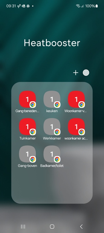

Ik heb op mijn telefoon snelkoppelingen gemaakt
Afbeeldingslocatie: https://tweakers.net/i/5zH3LXzYwpKG601c3IDCkpGBVyU=/x800/filters:strip_icc():strip_exif()/f/image/yBvJFmp84GvYEAyKINP9QbK1.jpg?f=fotoalbum_large

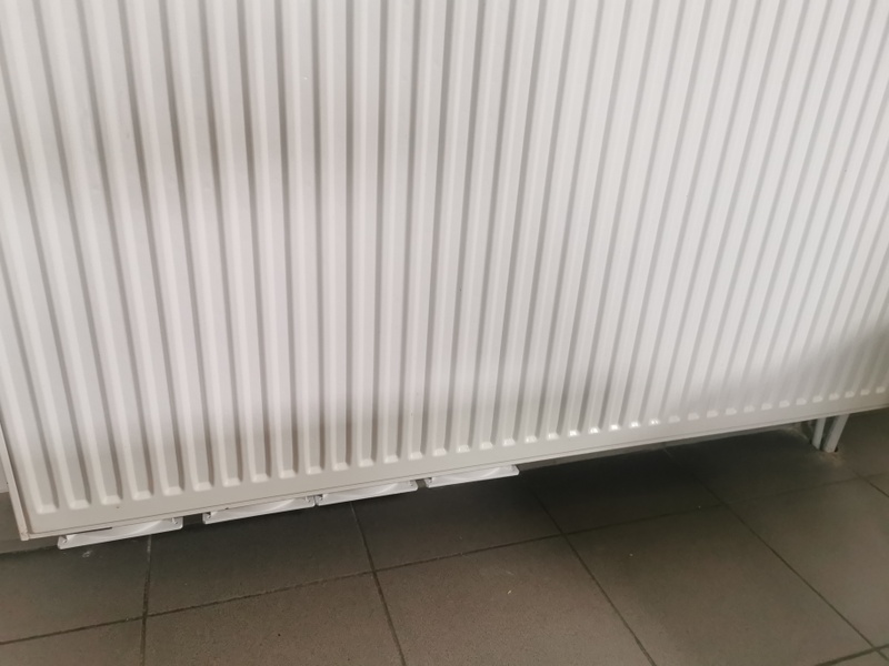

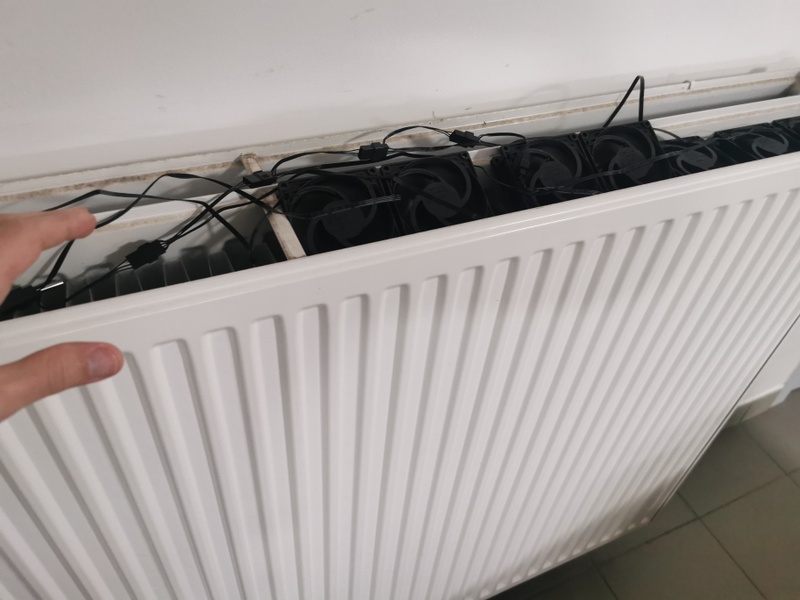

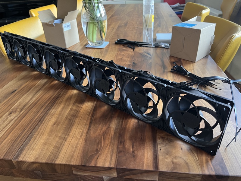

Hallo,
Ik had even een test gemaakt.
Links onder p14 en rechts boven nog een aantal p8 vanboven.
Het is precies dat je meer warmelucht krijgt van de p8 vanboven dan de p14 vanonder. Had ik misschien beter de p14 ook vanboven gezet?
Ik wou ze eigenlijk beneden omdat je ze dan minder ziet. Maar ik merk wel minder verplaatsbare lucht.

CR1992 schreef op dinsdag 24 december 2024 @ 14:26:
Waarom denk je dat je meer warme lucht krijgt van de p8 van boven? Heb je iets gemeten? Als er minder lucht geblazen wordt, zal de temperatuur van die lucht hoger zijn. Bij een hoger debiet is de temperatuur lager, maar de totale hoeveelheid warmte toch groter. Dat laatste is dus gunstiger ookal voel je misschien meer warmte bij het kleinere debiet.
In principe zou het niet veel uit moeten maken of je de fans onder of boven doet. Speedcomfort heeft het eens laten testen en toen bleek het zelfs iets guntiger om ze eronder te hangen.
  • CR1992
  • Laatst online: 01:27
CR1992
Thor
DeKim schreef op dinsdag 24 december 2024 @ 20:28:
Ooh oke
Als je uw hand 30 cm van de radiator houd voel je hem nog blazen bij de p8.
En links bij p14 voel je weinig van lucht.
Maar ik zou ook denken dat als de ventilator vanonder is dat deze alle lucht meeneemt.
  • SebastiaanPs
  • Registratie: Oktober 2022
@CR1992
De correcte manier om te vergelijken zou zijn: dT vergelijken met ventilatoren boven versus onder de radiator. Bij gelijke flow. Dan weet je of er met één van de tweede methoden meer warmte wordt onttrokken aan het CV water (en dus wordt afgegeven aan de ruimte).
WP: Mitsubishi Electric SUZ-SWM80VA2 + ERSD-VM2D. PV 3330 Wp. Huis 1931, gasloos sinds jan '24.
  • Church of Noise
  • Laatst online: 27-11 07:30
Church of Noise
Drive it like you stole it
Volledig akkoord met @SebastiaanPs
Daarnaast zou je wel degelijk verwachten dat de P14 beter kan scoren, gezien die
(a) een groter deel van je radiator afdekt en dus meer warm oppervlak kan voorzien van luchtstroming
(b) bij volledige snelheid meer lucht kan verzetten (hoger debiet)
Het verschil tussen onder en boven werd hierboven al aangehaald
  • CR1992
CR1992
Thor
Ja idd, ik denk dat jullie gelijk hebben

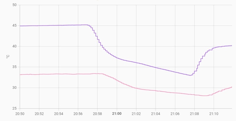

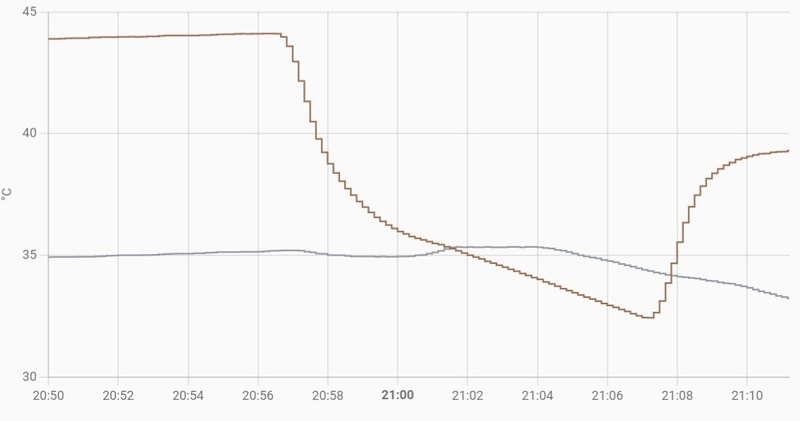

Een vraag over de dT.inlet waarde in de grafiek. Ik had verwacht dat de dT.inlet waarde 0 zou zijn waar de aanvoertemperatuur omslaat van warmer worden naar afkoelen (piek) of van afkoelen naar warmer worden (dal). En dat de dT.inlet waarde zolang de aanvoer warmer wordt positief is, en zolang de aanvoer afkoelt negatief is.
Als ik naar de T.inlet en dT.inlet grafieken kijk dan is dT.inlet later 0 dan wanneer er een piek of dal is in de T.inlet grafiek. Bij de rode lijn is dat ongeveer 1 minuut na de T.inlet piek, bij de blauwe lijn ongeveer 2 minuten na het T.inlet dal.
Tussen de rode verticale lijnen: de aanvoer temperatuur daalt maar dT.inlet is positief.
Tussen de blauwe verticale lijnen: de aanvoer temperatuur stijgt maar dT.inlet is negatief.
Ik vroeg me af waarom dT.inlet niet synchroon lijkt te lopen met het T.inlet verschil? In de toelichting bij Opstartondersteuning in de configuratie staat wel iets over 2 minuten, maar dat gaat volgens mij alleen over het start/stop moment van de opstartondersteuning en niet over het berekenen van de dT.inlet waarde.
Afbeeldingslocatie: https://tweakers.net/i/d2E3zsCxVJzjL9hj1Nxyz0DwQ-U=/fit-in/4000x4000/filters:no_upscale():strip_exif()/f/image/NjHZQwHLCpYmmTkZYM511ZE7.png?f=user_large
  • Bazz0847
  • Laatst online: 27-11 17:30
Er zit een IIR filter overheen :) Geeft wat faseverschuiving.

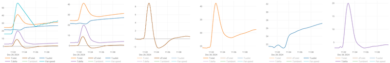

bram7100 schreef op vrijdag 27 december 2024 @ 14:52:
Kun je Twater radiator in en Twater radiator uit en de Delta tussen die 2 in de grafiek tegelijk laten zien?
Dan zie je gelijk het verschil omdat massa opgewarmd moet worden. (En die fannetjes die meteen warmte uit dat water trekken.)

CR1992 schreef op zaterdag 28 december 2024 @ 10:37:
Ik heb mijn ventilator onder de radiator hangen maar ik vertrouw het niet 100 procent met huisdieren. Hebben jullie een soort cover erover?
Een extra bescherming zodat ze niet met hun pootjes ertussen kunnen?
Ik zou aan beide kanten 1 willen. Stel dat ze de ventilator eraf duwen. Het blijven maar magneetjes natuurlijk.
Moest hem juist op beast mode bezig zijn zou het niet goed doen aan het pootje :)
De p14 zijn echt wel krachtig.
Ik had vorige winter muizengaas gebruikt, maar dat onderbreekt de warme luchtstroom de woonkamer in veel te veel. Dan is het nut van fans snel weg. Dus als je wat doet, zorg dat je de warme luchtstroom zo min mogelijk belemmert…

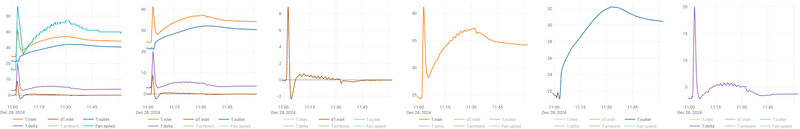

Seafarer schreef op vrijdag 27 december 2024 @ 22:59:
@Seafarer Tot 11.00u warmt de warmtepomp de boiler een half uur op. Hieronder de detail grafieken na 10 minuten en na 1 uur zodra de warmtepomp iets na 11.00u weer is omgeschakeld naar CV verwarmen. Direct na het omschakelen naar CV verwarmen wordt heel kort het CV water even verwarmt tot ruim 40 graden met het restje warmte dat voor het opwarmen van de boiler gebruikt is (de eerste hoge piek). Daarna begint het normale opwarmen van het CV water.
De delta tussen T.inlet en T.outlet loopt wel altijd synchroon. Mijn vraag ging over de afgeleide van T.inlet (dT.inlet, dT/dt) omdat die wat achter loopt op de realtime verandering van T.inlet. Dat is verklaard omdat daar een IIR filter gebruikt wordt waardoor ook eerdere waarden bij de dT.inlet berekening worden meegenomen. Daardoor zal de dT.inlet waarde in de grafiek altijd wat achterlopen op de realtime verandering van T.inlet.
10 minuten na omschakelen naar CV verwarmen:
Afbeeldingslocatie: https://tweakers.net/i/M_7jX0-5EXV3ZdK2ItSTEIN256o=/800x/filters:strip_exif()/f/image/LLYj78a4dUogozeahmkuP7RU.png?f=fotoalbum_large
1 uur na omschakelen naar CV verwarmen:
Afbeeldingslocatie: https://tweakers.net/i/Vbf4B2qmEkx4gOo1u5_ugb4ADzM=/800x/filters:strip_exif()/f/image/h9ZNlNe7UdBGJ7tfrVFnYjXz.png?f=fotoalbum_large

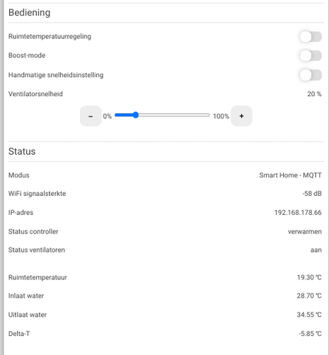

Ik heb niemand erover gehoord, maar bij mij is 1 van de 4 heatboosters af en toe in de war.
De fans draaien op 100% (ongeveer 10W verbruik door de heatbooster) maar de UI op telefoon of computer geeft een gewoon percentage aan, 4% of 17%.
De grafiek is daarmee ook in lijn, dus de UI is consistent, behalve de fans die op 100% draaien.
Mode: Smart Home - independent
Off: Room temp, Boost, Manual.
Als ik hem op manual zet blijft hij 100% blazen, pas bij handmatig op 0 zetten gaan ze uit. Als ik stop op bijv. 5 blijven ze op 100% staan.
Als ik daarna handmatig weer uitzet, terug naar 100%.
Reboot, 1e keer was het daarna weg, 2e keer bleven ze weer op 100% staan.
Gisteren aan laten staan op 5% handmatig (vanaf 22:25), vanmorgen manual uitgezet, alles normaal.
Ik zie even niet hoe ik een bestand kan toevoegen, maar ik heb de data van de heatbooster, elke minuut, beschikbaar in csv. Mocht dat helpen. Samen met het stroomverbruik van de Shelly waar die nu op zit kan je zien 10W verbruik, maar niet 100% fan tijdens die periode :-).
Enig idee?
Oh, nakomertje, 14xP14, 3A voeding.
En sinds 2.7.2. Daarvoor nooit gehoord.

Dat klinkt alsof het pwmsignaal onderbroken is of niet juist wordt doorgegeven. Probeer het eens met een enkele fan zonder verlengkabels of wat dan ook, als het dan weg is heb je waarschijnlijk ergens in je kabels een slecht contactje.

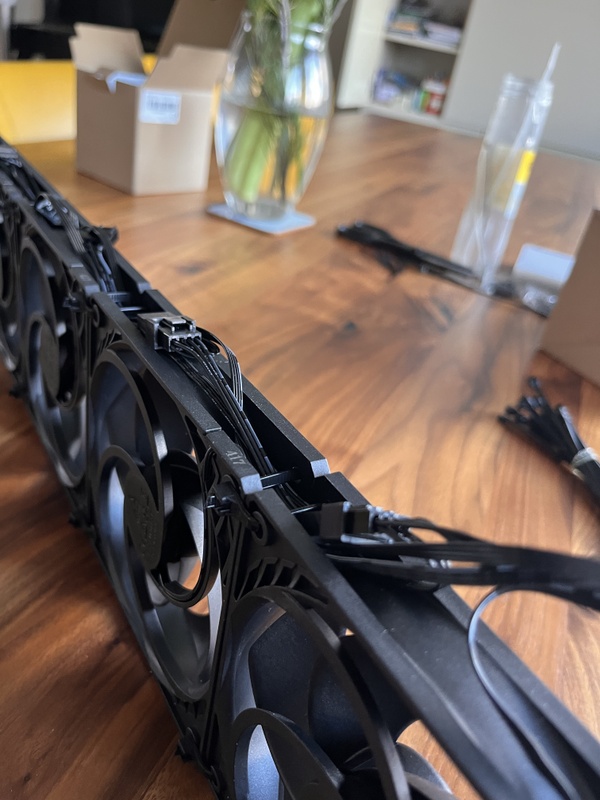

Gisteren de heatboosters geplaatst. Ik heb de fans gewoon met tie-rips aan elkaar vast gemaakt. Daarmee ook direct de kabels opgeruimd. Is best wel een stevig geheel. Ze zitten bij mij wel in een jaga convector, dus dan zouden ze haast los kunnen liggen.
Omdat de heatbooster ook nog 3 sensoren heeft (voor water temp in, water temp uit en temp omgeving), moet je die ook vastmaken. Als jouw vader geheel a-technisch is, zul je hem daar wellicht toch bij moeten helpen.

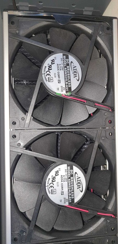

Ik heb nu jaga strada's met dhb met knopjes. Begrijp ik het dan goed dat ik dan de ventilatoren rechtstreeks moet aansluiten op de heatbooster en de controller, sensoren, knopjes van de jaga zelf komen te vervallen?
  • minicraft
  • Registratie: Maart 2019
  • Laatst online: 19-11 15:36
Let op zover ik weet zijn de ventilatoren van Jaga 24 volt

  • petkaij
  • Registratie: Februari 2015
  • Laatst online: 26-11 21:23
Jaga gebruikt ook 12v ventilatoren, deze zaten in mijn Jaga Vertiga Hybride.
Deze heb ik eerst met de Heatbooster en de addon aan gestuurd omdat deze twee draads waren. Uiteindelijk toch maar alle acht vervangen door 12cm PWM Arctic's.
Zijn veel stiller dan de oorspronkelijke van Jaga.
Maar goed van jou zijn dus blijkbaar 24v. Geen idee hoe dat zal geen functioneren met de 12v Heatbooster, zullen waarschijnlijk veel langzamer draaien.

  • springfield89
  • Registratie: September 2015
  • Laatst online: 25-11 10:58
minicraft schreef op zaterdag 4 januari 2025 @ 14:38:
Net gekeken en ik heb inderdaad deze ook.
  • FlowDesign
  • Laatst online: 00:48
Afbeeldingslocatie: https://tweakers.net/i/PGklK1jDpB3sDblzU4DltOjX1qg=/800x/filters:strip_icc():strip_exif()/f/image/mUoiA1eCPMmV9tTTualZbsP6.jpg?f=fotoalbum_large
Ben uit MDF frames aan het maken voor bovenop de radiatoren :)
Vraagje: die Arctic P8 ventilatoren, als je de kant met het logo naar jezelf gericht hebt, draait de fan dan met de klok mee of tegen de klok in? Oftewel, welke kant blaast ie op?
Mustang Mach-E SR RWD | MINI Countryman (F60) Cooper S (Stage 1 tuned)
  • petkaij
@FlowDesign , er staan pijltjes op de zijkant van de fan's, blaas en draai richting .
Of je maak even een testrun met de Heatbooster en een losse fan. :)
Afbeeldingslocatie: https://tweakers.net/i/Tknxd3OmDacxn_7QEnLR1HSOC9k=/x800/filters:strip_icc():strip_exif()/f/image/6cdhOIke7HP35xKCCv1uACny.jpg?f=fotoalbum_large
[ Voor 7% gewijzigd door petkaij op 05-01-2025 22:30 ]
  • FlowDesign
Thanks @petkaij en @I-King :)
Ze draaien de kant op die ik hoopte :)
  • Mattias.Campe
  • Laatst online: 21-11 18:51
FlowDesign schreef op zondag 5 januari 2025 @ 22:14:
Een oprechte vraag: is het beter om tussen de gaten de MDF te houden of is het beter daar ook gaten te maken, zelfs al zit er geen ventilator. Ik zou denken dat je beter de luchtstroom maximaal houdt en dus zo weinig mogelijk afdekt.
  • DeKim
  • Registratie: Juli 2022
  • Laatst online: 27-11 17:47
Ik zou daar ook gaten maken. Op die plekken wil je ook luchtstroom door de radiator hebben. Anders werkt de radiator daar niet.
  • MartinPTweak
  • Laatst online: 22:27
Mattias.Campe schreef op maandag 6 januari 2025 @ 16:30:
Je kan deze nog even doorlezen. Gaat over flow zonder ventilatoren, maar als je het leest wordt duidelijk dat flow alles is. Een groot gedeelte van je radiator afdekken zorgt voor minder flow = niet goed.
https://pure.tue.nl/ws/portalfiles/portal/4402976/606137.pdf

MartinPTweak schreef op maandag 6 januari 2025 @ 19:42:
Van de andere kant, je wil juist zoveel mogelijk lucht door de radiator trekken, van onder naar boven, en niet dat de ventilatoren "valse lucht" gaan trekken, want dan hebben ze geen meerwaarde.

  • Seafarer
  • Laatst online: 06:08
Seafarer
XXX
REDN4S schreef op woensdag 8 januari 2025 @ 20:11:
Ik merk iets bijzonders. Namelijk dat als de radiator aangaat de aanvoer als eerste warm wordt. Dat lijkt dus te kloppen. Dan een nette delta t maar als de cv afslaat dan zakt de aanvoer temperatuur onder de retour temperatuur. Ik heb de heatboosters vorig jaar ook gehad en toen zag ik dit niet gebeuren. Iemand enig idee waarom deze winter wel?
Als je brander uitgaat dan gaat de teller lopen voor de pomp nadraai tijd. Die heb jij aangepast? Misschien.
Op het moment dat de brander uitgaat wordt er geen warmte meer toegevoerd aan het retour water dus je ketel wordt gekoeld en je ziet "koud" water voorbij komen. Is het water in je radiator nog warmer dan het koude aanvoer water dan zie je een koudere aanvoer dan je retour.
Het kan nu gebeuren dat ergens anders in huis het kouder is dan je denkt. De thermostaat kranen staan meer open en je water koelt sneller af dan vorig jaar.
Om een lang verhaal kort te maken een cv is een warmte elastiekje je moet alleen even uitvinden waar wat gebeurt. Maar alles is verklaarbaar. :)
Edit: Pas op met lucht die verkeerd langs je sensor stroomt. De impact is mega.

  • Jailhouse
  • Registratie: April 2022
  • Laatst online: 00:09
Seafarer schreef op woensdag 8 januari 2025 @ 20:38:
Aha, dus het koude water duwt het warmere water uit de radiator langs de outlet-sensor dankzij de nadraaitijd. Klinkt logisch.

  • Seafarer
Seafarer
XXX
Jailhouse schreef op woensdag 8 januari 2025 @ 20:48:
Overal is een logische verklaring voor. Maar je moet even rustig ernaast gaan zitten om te zien wat er gebeurt.
  • petkaij
Zie hier als voorbeeld inlaat en uitlaat temperatuur verloop van een conventionele verticale design radiator met een redelijke water inhoud en een convector met weinig water inhoud voorzien van Heatbooster met 13 Arctic fans. Het water volume in de verticale design radiator heeft meer tijd nodig om te verplaatsen, maar de inlaat temperatuur daalt sneller door het nadraaien van de cv pomp. Dan krijg je dus hier een moment van negatieve delta-T.
Afbeeldingslocatie: https://tweakers.net/i/qh3urnEGY4r17T4z2dSV3zBTD2c=/800x/filters:strip_icc():strip_exif()/f/image/u8CXZGmVJjnrhuhH5gn5Q3W4.jpg?f=fotoalbum_large
Afbeeldingslocatie: https://tweakers.net/i/QbTjcyxU82gVYD2-6eGl5_OOwFM=/800x/filters:strip_icc():strip_exif()/f/image/a4enTXgfZCuXkcUkjH9IO4MA.jpg?f=fotoalbum_large

  • Seafarer
Seafarer
XXX
REDN4S schreef op woensdag 8 januari 2025 @ 21:56:
Dat klinkt best logisch. Net even gekeken en de nadraaitijd staat standaard op 1 minuut en kan me niet herinneren dat dit aangepast is. Is 1 minuut trouwens goed?

  • FlowDesign
Dank voor de tip! Heb meteen nog een paar bijbesteld :)

Monteren jullie de P8 in een T22 radiator? Kun je daar niet de P9 in kwijt?

m.eddy schreef op donderdag 9 januari 2025 @ 11:52:
Bij mij passen de P8's er met moeite in. In de oudere T22 radiatoren passen ze zelfs helemaal niet (daar heb ik 6.5cm ruimte). Daar hang ik ze maar onder.

Ik heb een verzoekje.
De Heatbooster met 2.7.3 - aan een convector - geeft regelmatig een Water Temp Difference die negatief is, maar de Fan Speed blijft op een snelheid doorgaan die afhankelijk is van de Inlet temperatuur, dus 20% of meer. Op deze momenten zou ik graag de Fan Speed naar 0%, 1% of andere vast instelbare lage waarde willen zetten tot de Difference weer boven 0 is. Is dit mogelijk?
Ik krijg dit in Home Assistant (met automatering) niet voor elkaar.
Afbeeldingslocatie: https://tweakers.net/i/914nq9PXbuRJIF8zfj8wJ5mal-s=/fit-in/4000x4000/filters:no_upscale():strip_exif()/f/image/1Tr5N2iT6cNZv6z896ynhdj8.png?f=user_large

  • petkaij
Hier hetzelfde probleem. Oude T22 is totaal maar 85mm diep.
Tussen de vlensranden van de voor- en achterplaat slecht 64mm.
Wordt een uitdaging om daar netjes en resonantie vrij een frame met 80mm fans onder te hangen.
  • FlowDesign
Heb hier vrij oude dubbele radiatoren en daar valt de P8 exact tussen de flensen :)
