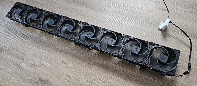

Afbeeldingslocatie: https://tweakers.net/i/x1X2cAlhND8j9nSyO32UkjsFBZw=/800x/filters:strip_icc():strip_exif()/f/image/YlbXmEZEb0pbZf2dNM8tuqEx.jpg?f=fotoalbum_large
Heb een nieuwe gemaakt voor een 2 meter brede radiator waar 16 P8 fans inkomen :)

FlowDesign schreef op vrijdag 10 januari 2025 @ 14:43:
Met volle kracht je cv water afkoelen. oOo

Een wemos mini d1 met lolin motor schield.
Easy esp software er op. 1 set op motor A en 1 set op motor B uitgang.
Wat is beter? De fans plat op de Jaga convector leggen of de fans met afstandbussen (bv 3 cm) met rubber doppen op convector leggen.
Jack
Een beetje afstand is beter. Bij mij kwamen de schoepen van de fans tegen de lamellen aan zonder afstandshouders. (Ik heb korte stukjes tochtstrip op de fans geplakt als afstandshouder).

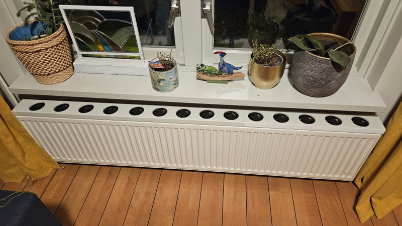

Afbeeldingslocatie: https://tweakers.net/i/cPADwQ-Co7wAMB6_B2jDY5ihoRo=/800x/filters:strip_icc():strip_exif()/f/image/raeyWos1uGB86anUWhD9yjHY.jpg?f=fotoalbum_large
Weer een update:
Afgelopen weekend heb ik drie frames afgemaakt. M'n vrouw heeft deze geschilderd (alleen bij deze op de foto was ze een stukje vergeten) en terwijl ik vandaag op het werk was heeft zij alle ventilatoren tegen het frame geschroefd.
In ieder geval een mooi resultaat tot zover en ik denk een goede WAF deze frames ;)
Volgende stap is alles aansluiten en de heatboosters configureren :)
Het glas in lood heeft m'n vrouw ook zelf gemaakt. Als iemand nog een cadeautje nodig heeft zoals Lego-poppetjes, dinosauriërs, Nintendo of Animé karakters, of gewoon een raam of deur, dan kun je mij een DM sturen :) )
[ Voor 13% gewijzigd door FlowDesign op 15-01-2025 10:37 ]

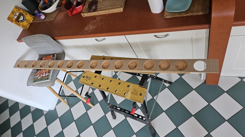

Ik heb ook het plan om mijn 2 meter lange convector put te voorzien van 10 F14 artic ventilatoren. Nu kwam ik info van Barend Kloppenburg tegen die theorie over hoge en lage druk rondom de ventilatoren heeft.
Afbeeldingslocatie: https://tweakers.net/i/1aDjWwQ-nP878s3DdIPf-lpp2RI=/fit-in/4000x4000/filters:no_upscale():strip_exif()/f/image/CkcQi5r1Rr9r03EoYokV1d7i.png?f=user_large
en vervolgens aangeeft om bovenzijde van de convector af te sluiten met een plank welke voorzien is van ventilatoren.
Afbeeldingslocatie: https://tweakers.net/i/3DmasD7HhjN2hsxdDqxGVdo05dw=/fit-in/4000x4000/filters:no_upscale():strip_exif()/f/image/vPII1N3CTfFFeuuj04uVljc6.png?f=user_large
Mijn idee is dus om zwarte plank boven de convector te leggen en daar 10 F14 artic ventilaoren in te monteren (met een onderlinge afstand van circa 5 cm). De aansturing ga ik doen middels de alom bekende heatbooster.
Daarnaast twijfel ik om de plank iets schuin te plaatsen zodat de ventilaoren grootste deel langs de gordijnen blazen wanneer die 's avonds dicht gaan. Die vallen namelijk voor een klein deel over het rooster van de put

Ziet er goed uit. Ideetje is nog om de fans wit te spuiten, dan vallen ze minder op.

  • FlowDesign
  • Laatst online: 00:48
doncartel schreef op vrijdag 17 januari 2025 @ 10:22:
Aangezien je verwacht dat er schaduw achter de gaten is, valt zwart juist minder op dan wit.
Los daarvan vind ik het teveel moeite :D

  • FlowDesign
Snakeman123 schreef op vrijdag 17 januari 2025 @ 18:36:
Het hekwerk is van plastic en een mashpunt hangt staat in de hoek boven op de kast dat komt wel goed qua ontvangst. Wat voor fans zou je dan aanraden?
mashpunt? Hebben we het over bierbrouwen of over wifi? :D

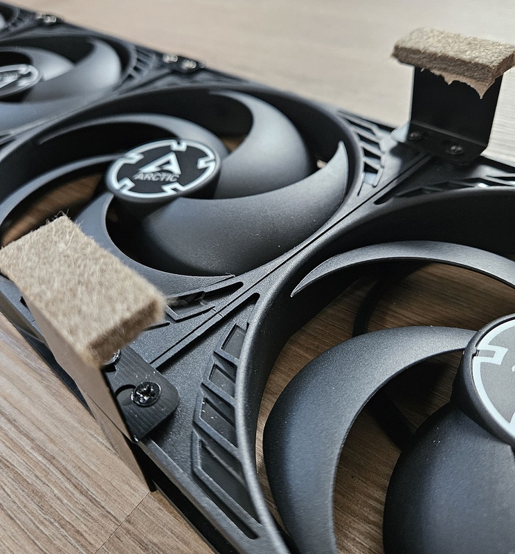

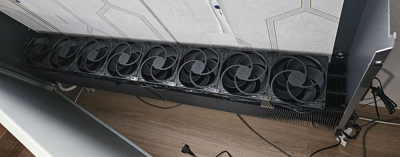

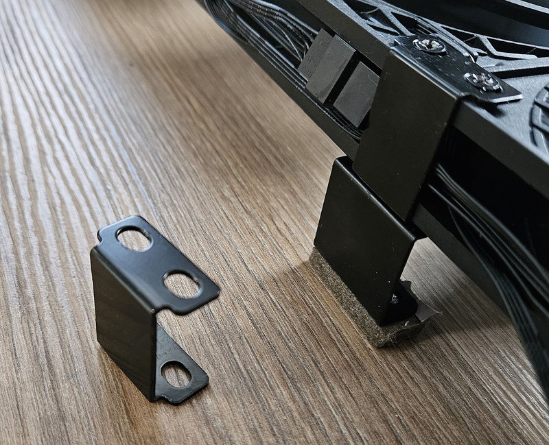

De Heatbooster is geniaal! Het enige wat nog mist (voor mij dan) is aansturing via Zigbee. Als dank een klein bouwverslagje van mijn eerste radiatorbooster.
Afbeeldingslocatie: https://tweakers.net/i/GI7bZFaLfMLUkGFFI14Bs0ZPTd4=/800x/filters:strip_icc():strip_exif()/f/image/uFnGraO6yWtYZZnbOBKoXxye.jpg?f=fotoalbum_large
Met een koppelstukje / beugel die ik op aliexpress heb gevonden (links op de foto hieronder) was het maken niet veel tijdrovender / moeilijker dan het in elkaar schroeven van een Ikeakastje ....
Afbeeldingslocatie: https://tweakers.net/i/APvv6OYrLuOEJdupeT5jqZ0QQUQ=/800x/filters:strip_icc():strip_exif()/f/image/ReQkjGHmghm8BhUPS5QQuA8S.jpg?f=fotoalbum_large
Met het koppelstuk kun je eindeloos pc fans aan elkaar schroeven. Mijn eerste poging was met 8 fans en dat resulteerde in een behoorlijk star 'zelfdragend' frame, het buigt over de hele toch flinke lengte niet of nauwelijks door bij wat druk. De kabels kon ik binnen de kopelstukjes door redelijk langs de zijkant wegmoffelen.
Ik heb het koppelstukje ook gebruikt voor de voetjes. Voor de rij met 8 fans waren 3 paar voetjes ruim voldoende (tussen fan 1 en 2, fan 4 en 5 en fan 7 en 8 ). Zie vorige foto en de foto hieronder. Wat vilt voor onder stoelpoten erop tegen evt. trillingen (die zijn er niet: de fans draaien onhoorbaar).
Afbeeldingslocatie: https://tweakers.net/i/YbmbPlP61njShO7DoQgEjc6aNjU=/x800/filters:strip_icc():strip_exif()/f/image/M5gtlysKptNmymq4BIBKvlzP.jpg?f=fotoalbum_large
Afbeeldingslocatie: https://tweakers.net/i/ZK9kmsEtShq-IAxXU3Grvip14YY=/800x/filters:strip_icc():strip_exif()/f/image/XTkr5tp3xYpQI7hbqL3vwDIG.jpg?f=fotoalbum_large
Ik stuur de Heatbooster aan via Home Assistant.
Ik heb nog wel een vraag. Mijn Jaga is 16,5 cm breed (of diep), de radiatorbooster is 14,2 cm breed, er blijft aan beide lange kanten dus nog ruim 1 cm open tussen de booster en de muur aan de ene kant de Jaga kast aan de nadere kant. Op beide kopse kanten van de booster is er nog zo'n 5 cm open tussen de booster en de zijsteunen van de Jaga.
Is het nog zinvol om die open ruimtes op te vullen (lange zijdes met compriband oid, de kopse kanten met een stukje hout op maat) om het aanzuigen van 'valse' lucht te voorkomen? Mijn inschatting is dat het niet veel zal uitmaken?
BOM / kosten
8 x Arctic P14 PWM PST, gekocht op de website van Arctic, 2 x een 5-pack + verzendkosten €62,30 (aanbieding), dus €6,23 per fan (zijn daar nu weer duurder).
20 x koppelstukje, Aliexpress: https://nl.aliexpress.com...4rnU&gatewayAdapt=glo2nld, €11,79 voor 20 st., gratis verzending, dus €0,59 per koppelstukje.
1 x Heatbooster +,verzendkosten, €47,60
1 x voeding (bol, amazon, ...), €13,60
verlengkabeltje 4-pins tussen radiatorbooster en Heatbooster (Amazon, etc.), ca. €2,-
extra schroeven (bol, amazon, ...) pm
vilt (Hornbach, etc,), pm
paar tie wraps voor kabels en dubbelzijdige 3M stickers om voeding en Heatbooster ergens aan de binnenkant van de Jaga vast te plakken, pm
Totale kosten voor booster met 8 fans: ca. €125,-.
De Heatbooster weegt wel behoorlijk zwaar mee in de kosten, zeker in radiatorboosters met minder fans. Voor wat er in zit is het ook wel redelijk aan de prijs ...

Goed bezig! Bedankt ook voor de nauwkeurige beschrijving van alles en de boodschappenlijst.
Gevoelsmatig zou ik het geheel redelijk dicht willen hebben voor het valse lucht concept. Maar met het ventilator geweld zal het daarmee wel loslopen.
Betreffende de prijs van de heatbooster, bedenk wel dat naast de materiaalkosten er ook een berg ontwikkel werk is verzet. Vorig jaar is er nog een nieuwe hardware revisie geweest. Dit zijn geen simpele dozen schuivers, maar er wordt actief ontwikkeld.

bartve schreef op zaterdag 18 januari 2025 @ 14:57:
Das mooi gevonden.
Heb je een T16 dus dubbele batterij en dus meer lucht weerstand dan is mijn ervaring dat je het beter dicht kan maken. De fannetjes moeten het dan echt door de convector trekken. Bij een enkele T15 heb je daar iets minder last van. Toch zou ik het dicht maken, en dan neem ik de Jaga DBE als voorbeeld.
Gratis ondersteuning. :)

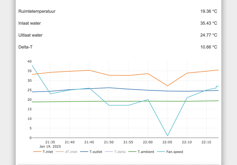

Nu heb ik een vraag.
Ik heb 15x P14 CO in de convector put liggen.
De eerste 5 fannetjes net na de heatbooster doen soms heel raar. Bij op en af toeren gaan sommigen rammelen. Soms staat er om de buurt een of twee stil en starten dan weer?
Iemand die dit herkend? En het kan verklaren. De fannetjes zijn pas 2 maand oud.

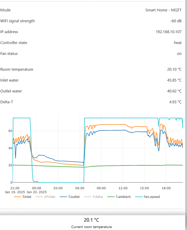

Ik ervaar sinds een paar dagen in mijn setup dat de Heatboosters aan en uit schakelen - ik stuur via MQTT
temp-ambient-ext
ambientcontrol-temp-ref
De waardes komen uit Home Assistant en zie deze met MQTT explorer ook binnen komen - debug in Nodered (HA) zie ik ook de values gestuurd worden, maar toch wordt er na ong 15 seconde de waarde gewijzigd naar
temp-ambient-ext : NaN
ambientcontrol-temp-ref : unknown
Dit geeft een sensor error en daarna stoppen de fans totdat er weer een goede waarde is ontvangen - het injecteren van de waardes uit de sensoren had ik op 15 seconde staan - hier ook mee gespeeld, maar fenomeen blijft, iemand idee hoe dit op te lossen?

Seafarer schreef op zaterdag 18 januari 2025 @ 17:58:
Edit: De heat booster heeft manual bediening. Daarmee kon ik opsporen wanneer dit gebeurt en dat is 95% uitsturing. Echt heel raar.
iemand?
  • MeTooPV
  • Laatst online: 15:57
@Seafarer als de fans ongeveer maximaal moeten gaan ze dus onregelmatig lopen. Is de voeding wel goed?
  • Seafarer
  • Laatst online: 01:07
Seafarer
XXX
MeTooPV schreef op zondag 19 januari 2025 @ 16:28:
15stuks maar de eerste 5 geven problemen. Die andere 10 lopen als een zonnetje.
Voeding is vervangen door een nieuwe touch screen voeding van 12 volt 3A. Zou zeker het probleem niet moeten zijn. Want dat was ook het eerste waar ik aandacht.

  • ardjuno
  • Laatst online: 25-11 09:49
Ik heb 15 stuks op 1,5 meter.
Weet iemand waarom de ventilatoren niet harder draaien dan 25 op dit moment bij mij? Zo juist mijn installatie afgerond en 15 stuks Arctic P8 PWM PST op een T22 Radiator gezet.
Om te testen de thermostaat (warmtepomp) even op 20 graden gezet ipv 19.5.
De ventilatoren blijven nu al enige tijd op 25 procent hangen. Zouden ze niet harder moeten op 40 of 60 of zelfs 80?
Delta T is hoog genoeg om de radiator weer af te koelen lijkt mij?
Afbeeldingslocatie: https://tweakers.net/i/BaUb-NLWicXITzns6Dra7QZa3mY=/800x/filters:strip_exif()/f/image/LQEKIerIdZlMAA1LRbuJvDYB.png?f=fotoalbum_large
[ Voor 16% gewijzigd door ardjuno op 19-01-2025 22:19 ]
Huis 2000 - 141m2 - HR++ Glas - vloer,muur en dakisolatie - 3,6KW PV installatie - Energielabel A - 3 radiatoren beneden, 5 radiatoren boven - Tado knopen - Quatt Hybrid Duo.

@ardjuno
Als eerste, hoe staan de limieten van de maximale fan speed ingesteld bij de geavanceerde instelingen? Zie onderstaand voorbeeld.
Afbeeldingslocatie: https://tweakers.net/i/6HMeFRigE9bKnMtHI4ilAUrX2Lo=/800x/filters:strip_icc():strip_exif()/f/image/0fqu4JvPS0QwTCA8P3coIS5u.jpg?f=fotoalbum_large
Fan speed wordt o.a. bepaald door T-inlet, is deze in verhouding laag dan is fan speed ook laag. Zie bv het effect bij mijn fans tov de T-inlet. Ik stook met een nieuwe Nefit ketel en conventionele convectoren.
Afbeeldingslocatie: https://tweakers.net/i/2ktGlbLkbYUjG568r7fCdzEiSRU=/x800/filters:strip_icc():strip_exif()/f/image/IJNzeicXUXz1HoH6mfe8rKsD.jpg?f=fotoalbum_large

petkaij schreef op zondag 19 januari 2025 @ 23:46:
@ardjuno
In verhouding laag tot wat? :)

  • ardjuno
@ardjuno
Dank voor je reactie!
Ik zag dat de max sh op 60% stond dus die heb ik naar 80 gezet.
Denk dat het ligt aan de T inlet temperatuur? Die staat op 27 graden en max op 45. Maar door mijn warmtepomp is mijn water dus meestal rond de 30 en soms erboven maar niet vaak. Zou dat de reden zijn dat ze dus vrij langzaam draaien? Je hebt het over verhouding, dus m.a.w. 30 graden is 20% snelheid, en 45 graden is 80%?
Zie bijgevoegde grafiek voor fanspeed vandaag. Daarin zie je dat ze eigenlijk vrij weinig aanstaan, en dan op 15% snelheid draaien. Zit er dan überhaupt wel rendement in? Ik was van plan om nog meer aan te schaffen voor andere radiatoren in de woonverdieping maar nu twijfel ik of het nut heeft.
Afbeeldingslocatie: https://tweakers.net/i/lwbHuEv8c1II7u0Rtqo3QvaOvsw=/800x/filters:strip_exif()/f/image/M7DnuSB1AB1Xg7pKsMCl5vX6.png?f=fotoalbum_large
[ Voor 20% gewijzigd door ardjuno op 20-01-2025 19:52 ]

  • m.eddy
  • Laatst online: 22:06

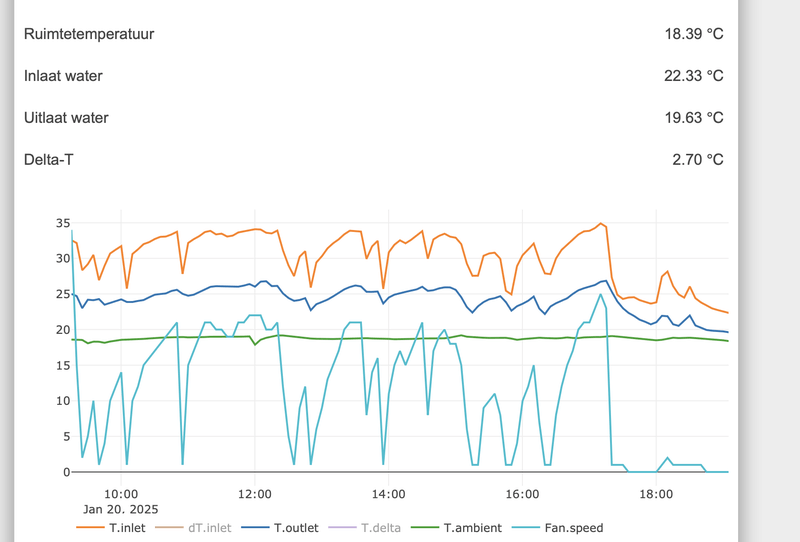

Heb de heatbooster hier nu een dag draaien. Even een check of dit een beetje klopt.
In eerste instantie om het gedrag te bekijken van de huidige T11 radiator.
Dan over een paar dagen het gedrag te bekijken van de nieuwe T22 radiator.
Als laatste de stap naar ventilatoren. Ik weet nu nog niet precies wat ik kan monteren onder de T22.
Momenteel gedrag als hieronder.
De ambient temperatuur komt van een externe sensor.
Let dus niet op de lichtblauwe lijn van de fan aansturing,
Heb nog weinig ervaring met de Heatbooster maar ziet dit er een beetje normaal uit gedurende de dag? Hele ochtend lijkt een flatline maar is dan niet echt. Lijkt gewoon stabiele situatie.
Deze plaatjes zien we hier niet vaak omdat er meestal direct fans geschakeld worden.
De wifi ontvangst is niet top met -60 db want hij hangt nu echt achter de radiator. Kan me voorstellen dat dit niet top ontvangst geeft.
Is zo'n stabiele grafiek gedurende de ochtend normaal?
Afbeeldingslocatie: https://tweakers.net/i/UznH601tu_ShQyqikqXa5P2G4I0=/x800/filters:strip_exif()/f/image/MpiuOYb306F5PBed1QnG3xsl.png?f=fotoalbum_large

m.eddy schreef op maandag 20 januari 2025 @ 20:26:
Als jij graag constant met 75% fanspeed je radiator efficiënter wilt maken, ja dan is dit prima. Persoonlijk zou ik eerder naar 20-40% kijken.
Overigens vind ik een delta-T van 5C niet heel hoog met deze inlet temperatuur t.o.v. een omgevingstemperatuur. Hoeveel fans heb je nu op je radiator liggen? Of is dit nog minimaal i.v.m. een testopstelling?

ardjuno schreef op maandag 20 januari 2025 @ 19:13:
Met 10% fan speed heb je ook rendement, test het eens met de fan speed op handmatig. 0% (uit) en 10% en vergelijk de delta-T temperaturen - dit is vooral een goede test als je de radiator vol hebt liggen met fans.
  • m.eddy
True schreef op maandag 20 januari 2025 @ 20:30:
Ik was niet duidelijk genoeg. De HeatBooster draait nu zonder fans nog. Ik weet pas als de T22 er is welke fans ik ga plaatsen. Dacht al even wat data te verzamelen.
Sorry voor de verwarring. :)
