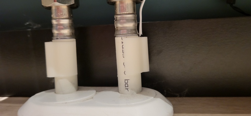

Weet iemand de exacte diameter en lengte van de temperatuursensor of kan iemand dit misschien voor mij opmeten?
Naast de behuizingen voor de ventilatoren wil ik ook houders ontwerpen voor de sensoren. De heatboosters zijn besteld, maar leveren duurt veel te lang...
(vandaag besteld...)
ik meet 4mm diameter, en 25mm lengteniekvanprooijen schreef op woensdag 17 januari 2024 @ 17:19:
Naast de behuizingen voor de ventilatoren wil ik ook houders ontwerpen voor de sensoren. De heatboosters zijn besteld, maar leveren duurt veel te lang...(vandaag besteld...)

Zit die sensor eerst met twee tiewraps hard aan een schone pijp vast getrokken?
Dat is het beste om correct te meten.
:strip_exif()/f/image/nIJbyqoqx8ME0nXjTrl86XFT.jpg?f=fotoalbum_large)
Na wat iteraties kom ik hier op uit. Kan aangepast worden naar alle buisdiameters.
Maar ik was er al bang voor: meten op kunststof is niet ideaal. Dus ontwerp 2 en mijn persoonlijke favoriet :
Zit met kleine 5x1mm magneetjes vast. Magneetjes klemmen in de houder en voor de zekerheid een drupje secondelijm er achter.

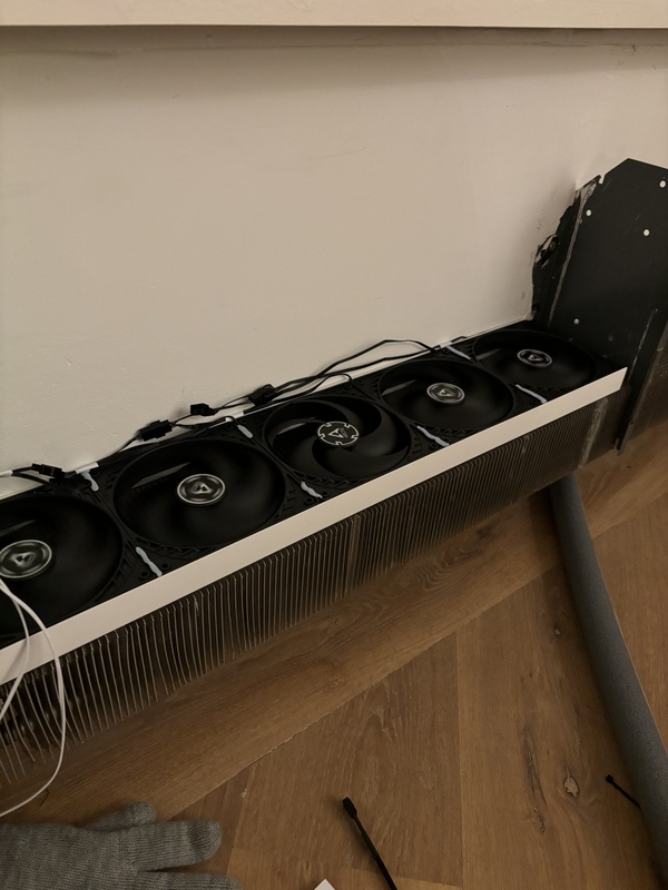

Tijd voor mijn eerste update, grotendeels een succes tot nog toe! Eerst maar even wat foto’s van de proefopstelling:
:strip_exif()/f/image/vaKoPHGHgQJfj0t8my5RDkRe.jpg?f=fotoalbum_large)
:strip_exif()/f/image/0ysGtbAayhDeRGEUD936dNG9.jpg?f=fotoalbum_large)
Plastic hoekprofiel, 10x30mm.
Onderzijde beplakt met compressieband, ter demping van trillingen.
5x de bekende Arctic ventilatoren, aan elkaar gekoppeld en ventilator 1 aan de heatbooster.
In- en out-sensors, strak tegen de leidingen geplakt met isolatietape. Daarna buisisolatie erom.
3A voeding.
Al met al wat uitzoekwerk, maar prima gelukt!
3A voeding.

Voor de liefhebbers:
https://vpee.nl/3d-files-radiator-fans/
Ik heb alle ontwerpen en instructies even kort op mijn website gezet.
De download knoppen lijken het niet helemaal lekker te doen (.obj is verwarrend voor Chrome denk ik), maar rechter muisknop, "link opslaan als" werkt wel.
Ik verwacht dat er de komende jaren nog een boel mensen aan de slag gaan met het boosten van hun radiatoren gezien de komende verplichting van hybride warmtepompen. Daarom is het ook wel de bedoeling om de ontwerpen uit te breiden met andere fans en radiatoren. Helaas heb ik zelf enkel type 21 en 22 (en 11, maar dan moet ik eerst geschikte mini fans vinden) dus blijft het eerst hierbij. Maar zodra ik goede afmetingen heb gekregen van type 33 radiatoren zal ik deze zeker toevoegen.
En @Bazz0847 : De HeatBooster zijn binnen, waarvoor dank! Werkt echt super tot nu toe. 1 van de 4 leek geen goede software te hebben, maar met een wired update was dat ook verholpen. Complimenten voor de keurige beschrijvingen die jullie hebben gemaakt. En gezien de prijs van het product doen jullie het ook niet voor het geld, maar om mensen goede oplossingen te bieden. Hulde!

Beste Niek,niekvanprooijen schreef op vrijdag 19 januari 2024 @ 15:45:
Mooi stukje werk! En wordt gewaardeerd dat je de bestanden zonder eigen belang deelt….. 👍🏻
De magneet houder zou ook gebruikt kunnen worden als omgevingstemperatuur houder voor op de zijkant van een jaga “opbouw” kachel als deze aan de voorzijde een opening zou hebben.
Is die zijkant ook van metaal dan? Wordt die niet warm als de radiator aan staat?Coldfrog schreef op zaterdag 20 januari 2024 @ 10:40:
Beste Niek,
Nevermind. Ik heb het ontwerp toegevoegd op mijn website.

Liggen die Arctic’s niet verkeerd om?murphsy schreef op donderdag 18 januari 2024 @ 19:59:
3A voeding.
Een paar hulpvragen:
1. De middelste ventilator draait slecht, bij 100% snelheid (manual) gaat deze zelfs uit. Er moeten eigenlijk 10 ventilatoren op deze heatbooster… doe ik iets verkeerd?
2. Na installatie als stand alone smarthome (ik heb nog geen HomeAssistant, misschien later) kan ik de webapplicatie niet meer bereiken. De signaalsterkte was ‘maar 66’ volgens de HB, maar het is ~5m van de router en mijn smartphone heeft top ontvangst op dezelfde plek. De ombouw zit nog niet om de convector…
Ik vraag het me ook af omdat ik nu zelf begin te twijfelen. Maar las ergens dat de kant met de witte sticker de inlet is.
Rijtjeshuis 170 m^2 uit 1955, bij renovatie in 2022 dak/vloer/spouwisolatie, overal HR++, vvw benedenverdieping, 7x Jaga Strada en 2 handdoekradiatoren met Tado’s. Quatt hybrid op dakkapel sinds einde 2023.
Er staan ergens pijltjes op de Arctic fans. RTFM 😀
Read the Fan-tastic manual?Stillekracht schreef op zaterdag 20 januari 2024 @ 19:39:
@murphsy Je zal wel je reden hebben waarom de fans naar beneden blazen of niet?

Zoiets?RealCato schreef op zaterdag 20 januari 2024 @ 21:33:
Er zat geen manual bij 😬
Dus ik dacht even af te kijken bij andere tweakers…
https://support.arctic.de/en/f14-pwm-pst
Ik zat ook te twijfelen waar de in- en uitlaat zaten, maar heb ze gewoon even op 100% aangezet en gevoeld waar de meeste lucht vandaan kwam 😂

Zo, de bende zit erin!
Kunststof hoekprofiel van de karwei 30x30mm met P14 arctic fans. Stukjes foam tegen de trillingen. De tip om de maantjes weg te halen met een multitool was briljant, ik was bang uren bezig te zijn maar dit ging heel vlot. Ik had eerst gaatjes geboord, en toen een mal gemaakt om af te tekenen.

Wat is het voordeel van de multi-tool tov een gatenzaag? Ik ben best even bezig geweest, maar wel strak resultaat. Benieuwd of het met een multitool sneller/beter gaatMistraller schreef op maandag 22 januari 2024 @ 22:10:
Halfrond zaagblad erop (zie foto in die post), en dan vanuit de losse pols het lijntje volgen in een boogje. Veeeel minder werk dan figuurzagen of snijden en geen breuk. Gewoon in 1 keer het lijntje volgen, en dan steeds ietsje dieper tot je er doorheen zaagt, dat werkte hier erg goed.

@betaplayer Als je een decoupeerzaag (fijn metaalzaagje gebruiken) hebt kan ik die aanbevelen. Ging uiteindelijk veel makkelijker en sneller.Mistraller schreef op maandag 22 januari 2024 @ 22:10:

Ik heb geen 14cm doorsnede gatenzaagThomas20 schreef op dinsdag 23 januari 2024 @ 08:27:
Dan zaag je in 1 keer erdoor, en dat was recept voor krak bij mij, omdat je ook nog een bochtje moet volgen. Was ook moeilijker om de ronding -netjes- te volgen.Ysbeer schreef op dinsdag 23 januari 2024 @ 09:56:
Met de multitool was ik echt in no-time klaar.
Maar goed, gebruik wat je wilt hoor, maar ik ben wel Multitool fan

Ha, ik ben een multitool newby, en bij mij werd dat juist een massacre. Misschien iets te grof geschut ingezet. De decoupeerzaag gleed erdoorheen als een warm mes door de boter.Mistraller schreef op dinsdag 23 januari 2024 @ 10:01:
Maar goed, gebruik wat je wilt hoor, maar ik ben wel Multitool fanMaar dat was ik al. Voor precisiewerkjes in zachter materiaal een ideaal ding als je het mij vraagt.

Ik krijg met moeite of een tiewrap of een stukje isolatietape om de sensor om hem vast te maken. Dat komt omdat ik er zo slecht bij kan (en de convector vast zit in de put). Ik zou dus eigenlijk gewoon bij de derde convector moeten proberen, want daar kan ik er makkelijk bij :-)

Ik heb een heatbooster gekocht om te testen voor de komende warmtepomp.
Wij hebben voornamelijk T22 en T21 radiatoren met radiatoromkastingen (met rooster aan de bovenkant). Ivm de WAF mogen de radiatoromkastingen niet weg. Tussen de twee platen zit 8cm ruimte en zou een 8cm fan mooi passen. Echter, aangezien wij toch de omkastingen hebben, ziet niemand wanneer we er een 12cm fan onderhangen.
Nu vraag ik mij af of een te grote fan eventueel nadelige gevolgen heeft of juist voordeel; de luchtstroom wordt ook over de voor en achterkant van de platen geforceerd.
Wat zouden jullie doen 12/14cm of 8cm fan testen?
