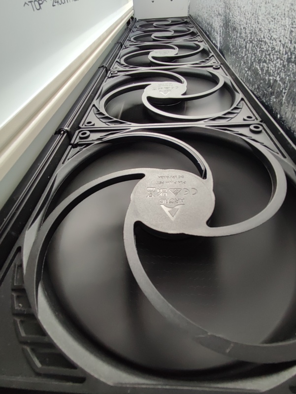

Uiteindelijk heb ik er dit van geknutseld:
Afbeeldingslocatie: https://tweakers.net/i/mIlLE9qwUIDvBNcwiy4hsLoDePo=/x800/filters:strip_icc():strip_exif()/f/image/yTjqG6t711nTs6X4676qMNYK.jpg?f=fotoalbum_large
Afbeeldingslocatie: https://tweakers.net/i/XTH7GUMudjLX2JsJmHp-R_xPpHg=/800x/filters:strip_icc():strip_exif()/f/image/fKTOHDLxEY3U5z6mxkRj0IOL.jpg?f=fotoalbum_large
Afbeeldingslocatie: https://tweakers.net/i/xxGmR5BoQTbaFPTNOGk6qceBcmA=/x800/filters:strip_icc():strip_exif()/f/image/GfCHq4ha3YCZ5hvVtf6E3yVC.jpg?f=fotoalbum_large

Dat zijn geen pwm-pst ventilatoren toch? wel van belang ivm het modulerend aansturen door de heatbooster

SiNTeK schreef op woensdag 24 januari 2024 @ 08:07:
Bij Aquatuning (Duitsland) heb ik onlangs 40 P14's en 36 P9's besteld. P14 in 5 pack zijn daar op dit moment € 24,43 https://www.aquatuning.co...-pack-140x140x25mm-12v-dc. Dat valt dus mee. Verzendkosten van mijn pakket waren € 11,94, dus er kwam nog € 0,16 per fan aan verzenden bij.
Of je het ooit terug verdient.. Ik heb werkelijk geen idee. Dat zul je zelf moeten berekenen of los moeten laten. Ik heb terugverdienen en terugverdientijd losgelaten. Ik zie de HeatBoosters als comfort verhogend en bijdragend aan verduurzaming.
Heb jij een kabelgootje aan een zijde op de hoeklijn geplakt?

Zoals beloofd hierbij het prototype van de 140mm houder van @niekvanprooijen.
De fan past zeer goed in de houder, en de houder klemt erg goed op de radiator!
Ook draait de fan vrij na montage op de radiator.
Afbeeldingslocatie: https://tweakers.net/i/1-O1i_FkHI6kaeUW_BgFOrJtWfc=/x800/filters:strip_icc():strip_exif()/f/image/0jaPWTR5y5eW1YzIzAUg5ivo.jpg?f=fotoalbum_large
Afbeeldingslocatie: https://tweakers.net/i/MdnQz2UzPSFpEidzU9iSIO8IedA=/x800/filters:strip_icc():strip_exif()/f/image/p6xkHoKfCHDVHbeAw9ZT4sv2.jpg?f=fotoalbum_large
Ik merk wel dat ik dit maar op 1 van de 2 T33s kan gebruiken, want bij de 2de ligt de aanvoerbuis van het warme water direct naast de achterste plaat. (ik overweeg om ofwel voor de 80mm optie te kiezen of om de radiator gewoon door een convector te vervangen en daar meteen de fans in te leggen... Suggesties iemand?)
Dat verklaart ook waarom de testfit op de zijkant gebeurde... (2de foto)
Desalniettemin past het dus perfect, dus 'all systems go' wat mij betreft!

Zie hier de radiator. De vensterbank is van marmer, maar er zitten wel gaten in om lucht door te laten. Ik was al van plan om vensterbankfolie te gaan gebruiken, waardoor ik de lucht meer de woonkamer in kan krijgen, in plaats van dat de marmer wordt opgeward.
Afbeeldingslocatie: https://tweakers.net/i/96GJBuD3BgBCy1NVAgzK8_yuejc=/800x/filters:strip_icc():strip_exif()/f/image/rx6NoK0mQAkFqkT6mIkou9P8.jpg?f=fotoalbum_large
Zoals het plaatje laat zien heb ik weinig ruimte voor de fans. Met de bestaande setup kan ik waarschijnlijk niet veel anders. Ik zou een alternatieve radiator kunnen plaatsen, zoals een Jaga. Dan kan ik de fans bovenop de convector leggen en dan speelt dat probleem dat de fans te dicht bij de grond zitten niet. Maar ja, dat is wel weer een investering.
Wat mij ook dwars zit is dat de lucht dan nog steeds naar boven moet en ik wil hem net naar voren vanaf de bovenkant. Met gewone convectie is dat waarschijnlijk een issue, maar met fans zou dat moeten kunnen leek mij. Nu zag ik laatst ergens een of ander model met uitblaas aan de voorkant boven. Maar dat kan ik niet meer vinden natuurlijk :-(

  • Laatst online: 21:57
Misschien een idee: is het werkbaar om de fans verticaal op de grond te zetten zodat de lucht horizontaal aangezogen wordt? Waarschijnlijk is het geluidsprobleem dan opgelost. Je moet dan wel even de zijkanten (opening tussen fans, radiator en muur) luchtdicht afwerken, en mooie (witte?) fanroostertjes monteren.

Hmm... slim. Daaraan had ik nog niet gedacht. Dus je bedoelt eigenlijk een soort van bak onder de radiator met inzuig aan de voorkant en dat de lucht dan alleen naar boven de radiator in kan? Punt is wel dat de fans dan te groot zijn. Ik heb net even een fan verticaal op de grond gezet en ongeveer op de helft begint de radiator al. Dus die hangt zo een 7 cm van de grond.

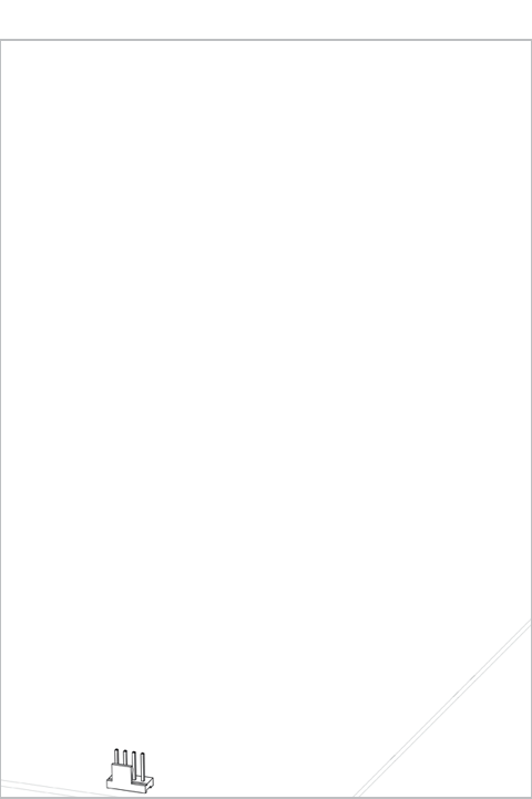

die informatie was ik ook zoek toen ik wilde bestellen.
De arctic pwm fans hebben wel een kabel met 2 stekkers, ongeveer genoeg voor doorlussen:
Afbeeldingslocatie: https://tweakers.net/i/1d67tUkCNeZXOZhW-qXXZp5f9Wo=/full-fit-in/4000x4000/filters:no_upscale():fill(white):gifsicle():strip_exif()/f/image/tgHpNLcTu7XppKINs5JFbAbC.gif?f=user_large
uit deze handleiding: https://support.arctic.de/p14-pwm-pst
ik kon er net 5 14ers aan elkaar koppelen met een 40cm verlengkabel naar de heatbooster unit. Maar als die dichtbij de fans zit, zou je volgens de tekening boven theoretisch oneindig veel aan elkaar kunnen koppelen lijkt mij.
Voor de zekerheid en als je afstand wil tussen de fans heb je extra verlengkabels nodig. Eentje zou ik zeggen als je 7 over de breedte van 10 uitsmeert.

Er zitten gewoon snoertjes aan met stekkertjes. Wel of geen verlengsnoertje hangt af waar je de heatbooster zelf wil hebben (hoe goed is je wifi ontvangst in je convector put) misschien heb je er helemaal geen een nodig.

Afbeeldingslocatie: https://tweakers.net/i/lHqBYfGKPtdDQy4MWr8d4N9WRp4=/800x/filters:strip_icc():strip_exif()/f/image/45BLX4wxwGfOI0rRmUIdJ4Hg.jpg?f=fotoalbum_large
De radiatoren zijn voorzien van de houders + fans. Goedgekeurd door de vrouw.
Kabels wegwerken ging prima omdat ze boven de fans langs kunnen liggen. Praktisch onzichtbaar.
Verschil in comfort is goed merkbaar. Het is veel aangenamer in huis. Minder last van koude voeten omdat de lucht goed circuleert door de ruimte.
Nu eerst maar eens een poos zo laten draaien. Eventueel kunnen er nog meer fans bij geplaatst worden, maar als het zo genoeg is dan is het ook prima. Met maximale snelheid op 60% hoor je ze heel zachtjes zoemen. De set naast de bank staat daarom op 50% max en dan hoor je ze bijna niet.
