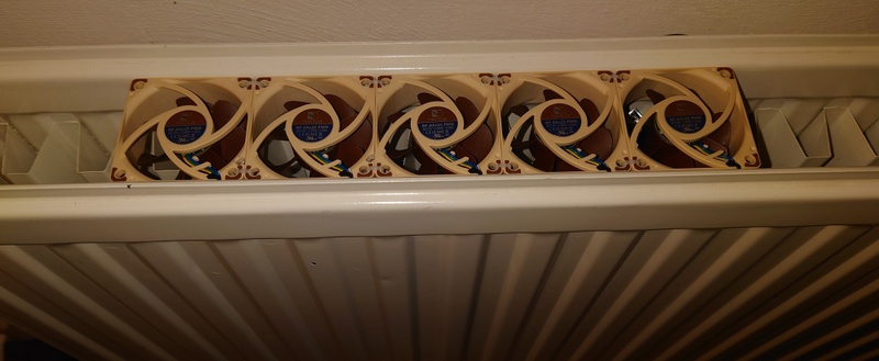

LinuZZ schreef op donderdag 10 augustus 2023 @ 20:01:
Geen enkele defect, ze zaten ook keurig ingepakt vanuit noctua. Ik heb er nog een paar liggen ongebruikt
Bijna 200 fans besteld
Holy Crap @LinuZZ 200 Noctua fans? Damn son. Hoeveel staffelkorting zat daarop dan? En hoeveel kuub gas wil je besparen!?

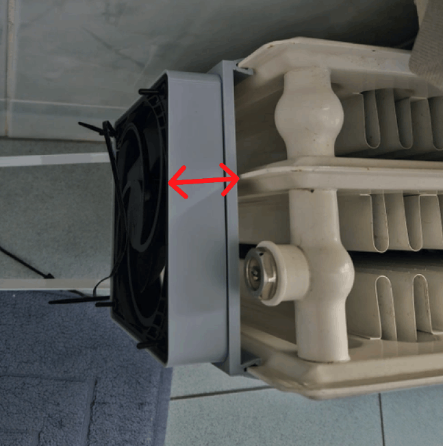

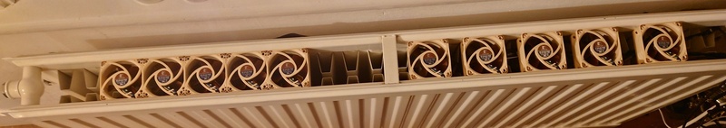

niekvanprooijen schreef op zondag 28 januari 2024 @ 13:25:
De radiatoren zijn voorzien van de houders + fans. Goedgekeurd door de vrouw.
Kabels wegwerken ging prima omdat ze boven de fans langs kunnen liggen. Praktisch onzichtbaar.
Verschil in comfort is goed merkbaar. Het is veel aangenamer in huis. Minder last van koude voeten omdat de lucht goed circuleert door de ruimte.
Nu eerst maar eens een poos zo laten draaien. Eventueel kunnen er nog meer fans bij geplaatst worden, maar als het zo genoeg is dan is het ook prima. Met maximale snelheid op 60% hoor je ze heel zachtjes zoemen. De set naast de bank staat daarom op 50% max en dan hoor je ze bijna niet.
De webshop (www.vpee.nl/winkel) is geupdate met de 140mm fan houders die @Church of Noise heeft getest. De 3d files zijn ook weer beschikbaar via https://vpee.nl/3d-files-radiator-fans/
Heel mooi gedaan.
Ik denk dat je het wel ergens had geschreven.
Welke fans heb je gebruikt?
En waar heb je die gehaald?

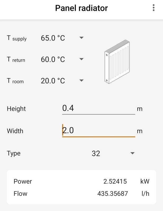

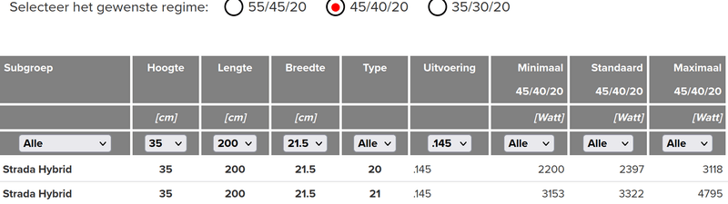

samtman schreef op zondag 28 januari 2024 @ 10:44:
Dit klinkt inderdaad als een goed plan; Als de radiator zelf lager is, dan kan de lucht er ook makkelijker onderuit. Ik moet wel even letten op wattage, want nu is bijna de hele ruimte opgevuld door de t33 en de convector in de lagere Jaga moet natuurlijk wel beefy genoeg zijn. Voor de rest is het zo ver ik het begrijp alleen omhulsel (en niet de convetor zelf) wat de hoogte bepaalt van de Jaga en als je convectie zelf met fans doet i.p.v. natuurlijk, dan zou dat inderdaad niet veel uit moeten maken qua netto eind wattage.
Je kan de app 'HyTools' downloaden en even je afmetingen en aanvoertemperatuur invoeren. Op de website van Jaga staat onderaan de pagina een calculator met afgifte (alleen op pc, niet opje telefoon).

Arctic p8 pwm pst. Allemaal op Amazon besteld.

niekvanprooijen schreef op zondag 28 januari 2024 @ 18:47:
Ooh oke. Merci voor de info.
En welke raad je aan voor de T33 radiators?

  • niekvanprooijen
  • Laatst online: 09:02
CR1992 schreef op zondag 28 januari 2024 @ 21:59:
Volgens mij passen daar mooi de 140mm PWM PST fans van Arctic onder. Maar ik heb zelf geen T33 radiatoren dus kan daar niks uit eigen ervaring over zeggen.
  • visser.m
  • Registratie: Januari 2016
niekvanprooijen schreef op maandag 29 januari 2024 @ 08:14:
Ik heb inderdaad 140mm Arctic fans onder een T33 en dat past mooi. Heb ze in een wit kunststof hoekprofiel van de Hornbach geplaatst en onder de radiator gehangen. werkt perfect.
Klopt. Er zijn meerdere voorbeeldje daarvan in dit topic te vinden als je een beetje zoekt...

wheli schreef op zondag 28 januari 2024 @ 18:05:
Bedankt voor de tip!
JayPe schreef op zondag 28 januari 2024 @ 18:12:
Een radiator met 3 platen met in totaal 2 convector-lamellen is geen type 33, maar een type 32. ( Eerste cijfer aantal platen, tweede aantal lamellen.
Klinkt logisch :) Dan heb ik inderdaad een T32.
visser.m schreef op maandag 29 januari 2024 @ 08:15:
Zelfde setup hier. Passen precies onder de T32 ;) Al werkt het bij mij minder perfect, maar dat is een ander verhaal. Als je genoeg ruimte eronder hebt en er geen marmeren klankkast omheen, dan moet het goedkomen, gheh gheh. :)

Church of Noise schreef op donderdag 25 januari 2024 @ 12:13:
Zoals beloofd hierbij het prototype van de 140mm houder van @niekvanprooijen.
De fan past zeer goed in de houder, en de houder klemt erg goed op de radiator!
Ook draait de fan vrij na montage op de radiator.
Ik merk wel dat ik dit maar op 1 van de 2 T33s kan gebruiken, want bij de 2de ligt de aanvoerbuis van het warme water direct naast de achterste plaat. (ik overweeg om ofwel voor de 80mm optie te kiezen of om de radiator gewoon door een convector te vervangen en daar meteen de fans in te leggen... Suggesties iemand?)
Dat verklaart ook waarom de testfit op de zijkant gebeurde... (2de foto)
Desalniettemin past het dus perfect, dus 'all systems go' wat mij betreft!
Afbeeldingslocatie: https://tweakers.net/i/bqYZ_2Dm7B2hpXUXEfxqVWJL79Y=/full-fit-in/4000x4000/filters:no_upscale():fill(white):strip_exif()/f/image/GndBMWjGwbOUOxBZO0gvZDmU.png?f=user_large
Wat is de totale hoogte van de houder als 'ie aan de radiator hangt? Dus onderkant houder tot randje radiator?

  • niekvanprooijen
Thomas20 schreef op dinsdag 30 januari 2024 @ 10:25:
Onderkant fan cover tot rand radiator is 38mm (-0/+3). De +3 komt door het niet volledig over de rand (kunnen) schuiven.
De 80mm variant is 2mm minder dik. De 80mm fan is 25mm dik, de 140 is 27mm.

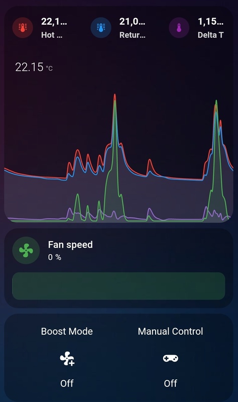

Ik kan dankzij hulp in dit forum sinds vrijdag met Domoticz alle info over ingangstemperatuur uitgangstemperatuur en meer dingen zien. Het enige wat ik nu graag wil is dat ik met behulp van de ruimte temperatuur (extern) de snelheid van de fans zonder verdere invloed van regelingen uit de heatbooster de snelheid van de fans kan regelen. Kan dit en zo ja, hoe? Alvast hartelijk dank.
  • Knielen
  • Laatst online: 21:04
Jan kruize schreef op dinsdag 30 januari 2024 @ 19:20:
Ik heb daarvoor Node-Red als tussenoplossing moeten gebruiken, direct fan-speed aansturen vanuit Domoticz is me niet gelukt
  • JayPe
  • Laatst online: 28-11 12:58
JayPe
Ondertitel
Vandaag de 10x Noctua NF-A6x25 PWM's binnen gekregen. Past inderdaad precies klem tussen de platen van mijn T22. Met kabelbindbandjes aan elkaar gezet tot een rijtje van 5, gekoppeld met de standaard bij Noctua geleverde Y-kabeltjes, is dit het resultaat. Ziet er (IMHO) schattig uit, helemaal niet zo 'lelijk' als verwacht. Maar desondanks: bovenroosters zijn onderweg, dus er komt nog een afdekking overheen (voor de WAF).
Afbeeldingslocatie: https://tweakers.net/i/amfX52-2fNlfhUcEgMgb1l3irbw=/800x/filters:strip_icc():strip_exif()/f/image/7cLQyhkXcsaBtwt8YXuqSjnI.jpg?f=fotoalbum_large
De tweede set van 5 zou dan rechts komen,. of ik klem ze afzonderlijk met enige tussenruimte tussen de platen:
Afbeeldingslocatie: https://tweakers.net/i/yNsmygG91prdxNZLigxp7hyV27U=/800x/filters:strip_icc():strip_exif()/f/image/T0exSHscXUW1USLmwGq7oV9o.jpg?f=fotoalbum_large
Weet nog niet wat optimaal is.
2 Setje van 5 (zoals links op de foto) is wel het gemakkelijkst, want zo'n rijtje aan elkaar klemt gemakkelijk tussen de platen
Met enige tussenafstand (zoals op de foto rechts) kan ook, maar dan moet ik wel iets verzinnen als afstandshoudertjes, zodat ze allen even ver van elkaar geplaatst zitten, en sommigen (lakdikte?) klemmen iets minder lekker dan anderen.
Om de hele radiator (110 cm) te vullen, kan ik ipv 10 ook gaan voor in totaal 15 of 16 stuks, maar die Noctua kregen zijn niet alleen heel mooi maar ook best wel prijzig. En dit is de eerste radiator.. ik heb nog 2 van 110cm en een T33 van 160 cm ( daar passen er wel 25 in!) (iemand een andere fabrikant die 60mm PWM fans in het assortiment heeft?
Wel al gezien dat het een behoorlijke spaghetti bende wordt met die kabeltjes, Y-kabeltjes, en dat dan voor 10 stuks (9 Y kabeltjes). Bekabeling laat is tussen de lamellen naar beneden zakken, sluit onderaan de vloer de boel aan.
Benieuwd, of en hoeveel geluid het zal maken. In mijn PC kast zitten er ook 2 tegen de rugplaat, die hoor ik eigenlijk nooit, maar weet ook niet of ze nu echt zoveel lucht verplaatsen.
Oh: Ruimte ONDER de radiatoren is echt beperkt, vandaar dat ik geen grotere ventilatoren aan de onderkant kan plaatsen. Daarbij: Achterzijde van de radiatoren zitten geen lamellen/convectoren, maar wel radiatorfolie, dus qua stroming/warmteoverdracht aan de achterzijde verwacht ik geen grote winst te halen.

Gecharmeerd door deze oplossing, heb ik wat zitten puzzelen. De afstand van de grond tot de marmeren vensterbank is 49 cm. Pootjes van Jaga zijn tussen de 13.5 en 15.5 cm, zeg 14 cm. Dan blijft er 49-14=35 cm over. Als ik inderdaad zo een model pak van 20 cm hoog, dan is er 15 cm boven de radiator over. Gecombineerd met de mogelijkheid om de vrijstaande Tempo verder naar voren te plaatsen, zou dat zeker een verbetering qua airflow beteken. Gecombineerd met de opties om iets aan het geluid te doen.
Wat wel jammer is, is dat de 20cm hoge Tempo's alleen in type 20 en niet in type 21 te krijgen zijn; daar is de twin convector natuurlijk te hoog voor. Als ik een type 21 wil, dan zou ik al een 30cm hoog model moeten nemen en dat wordt samen met de pootjes te hoog. Ik lees hier dat type 21 vs. type 20 best veel impact heeft, wanneer je met fans gaat werken.
Ik moet dus echt kritisch kijken naar het wattage als ik een 20cm hoge type 20 plaats (max. breedte) en of ik daar straks ook op lagere temperaturen de toko mee warm krijg. Want uiteindelijk moet die watertemperatuur omlaag. Ik ben nu eens wat getallen aan het vergelijken door te kijken naar wat een Strada Hybrid doet (equivalent van Tempo met fans) op lage watertemperaturen versus mijn oude T32 radiator op hoge temperaturen. Het blijft de vraag hoe betrouwbaar die tabellen zijn op verkoopsites, maar het is beter dan niets.

samtman schreef op dinsdag 30 januari 2024 @ 21:23:
Ik denk dat die cijfertjes best heel betrouwbaar zijn. Als je een Jaga T20 op 35/30/20 zonde DBE vergelijkt met een T21 op dezelfde temperatuur dan zie je dat de afgifte naar beneden gaat met de T21. Ik heb hierover gebeld met ze en dat komt dus door de hogere weerstand van de extra lamellen.

Afbeeldingslocatie: https://tweakers.net/i/qDzYBwAhvOmcEnmzgmOtHEF6wmE=/800x/filters:strip_exif()/f/image/MmavpOWleOvc0zPVCDQKW6el.png?f=fotoalbum_large

Uhm, is het niet makkelijker om gewoon te kijken hoeveel ik nu heb en dan proberen op ditzelfde uit te komen met lagere Ta en een betere radiator? Even de terechte opmerking van @PalingDrone daargalaten, dat het gros nu in de vensterbank gaat en straks de kamer in wordt geblazen.
Dan zou ik dus nu dit hebben met de t32 en een aanvoer van 65 graden. Return weet ik even niet maar heb ik conservatief ingesteld:
Afbeeldingslocatie: https://tweakers.net/i/x4PySI0aZlBNNgW2X1pVzC7JicE=/x800/filters:strip_icc():strip_exif()/f/image/GT6mZ3j6v3lOCEPV8adw1OmC.jpg?f=fotoalbum_large
Als ik dan een convector met fans neem en ik de Jaga Strada Hybrid tabellen als referentie gebruik, dan kom ik op het volgende uit bij een aanvoer van 35 graden. De conclusie hier is dus dat een twin noodzakelijk is en dan volle bak blazen.
Afbeeldingslocatie: https://tweakers.net/i/j57I7mUuUIs4Ztr1WoFtIKGEgUU=/800x/filters:strip_exif()/f/image/nABwZZgfDXevzRsrYjx142NT.png?f=fotoalbum_large
Als ik de aanvoer zou verhogen naar 45 graden, dan zou ik met een twin altijd uitkomen en moet ik met een enkele de fans ook flink aanzetten.
Afbeeldingslocatie: https://tweakers.net/i/dxxcm0uxrA5WJwdRmgqMjAMCtEA=/800x/filters:strip_exif()/f/image/yQxxkLWDfRqna3NW9ryfRiXv.png?f=fotoalbum_large
Met 55 graden is alles makkelijk te halen, zelfs met een enkele convector op minimale fan speed.
Afbeeldingslocatie: https://tweakers.net/i/8_WDIrZe9T8xgnXfhkaX0y6wutc=/800x/filters:strip_exif()/f/image/nwE8J7zV0rlzd9DtLhQuMO9q.png?f=fotoalbum_large
Klopt deze manier van denken, of mis ik nog iets?

samtman schreef op woensdag 31 januari 2024 @ 19:45:
435 ltr./h dat doen de meesten met alle radiatoren. ;)
Je delta T over de radiator is erg laag. Meestal kun je Ta X 0,8 = Tr nemen. Dus 65 X 0.8 = 52 graden
Dan kom je heel anders uit, met hytools 65/50/20 heb je 2.0kW en 120 ltr/h
Dit lijkt me een reëler uitgangs punt.

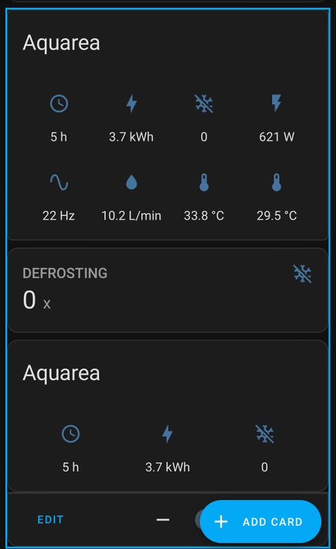

Heeft iemand een goede HA lovelace card setup voor de heatbooster? Mijn dashboard komt wel erg vol te staan zo
you had me at EHLO
  • stevenP
  • Laatst online: 19:33
sjongenelen schreef op woensdag 31 januari 2024 @ 22:51:
Niet direct maar wel ter inspiratie naar iets wat jij denk ik zoekt:
Ik heb dit nu voor mijn WP en erg tevreden over. Alles met glance en een paar helpers in elkaar gezet.
conditional 3 verschillende
1) als hij draait (pompsnelheid > 5 voor 2min)
Runtime, daily verbruik, daily defrosts, huidig verbruik
Compressor hz, flow, Ta, Tr
2)als defrost signal true is, alleen de counter
3) als hij uit staat wat stats over die dag.
Afbeeldingslocatie: https://tweakers.net/i/_RqL8m1g8VSd62OQeUVFYUr-HkU=/x800/filters:strip_icc():strip_exif()/f/image/dV0JRsTLsHU7PZQ6OHdBKKs1.jpg?f=fotoalbum_large
[ Voor 3% gewijzigd door stevenP op 01-02-2024 08:09 ]
Duurzaamheids-bingo! Gasloos, 15 panelen, WP Pana 5J, Pana 150L WPB, 7kwh Anker Solix accu
  • Church of Noise
  • Laatst online: 27-11 07:30
Church of Noise
Drive it like you stole it
Afbeeldingslocatie: https://tweakers.net/i/uhm3QlOEMkN3viGmDV9fd5XTNRw=/x800/filters:strip_icc():strip_exif()/f/image/HOHf3WKAAVXsWrpnCu19RsTa.jpg?f=fotoalbum_large
Wat denk je hiervan?

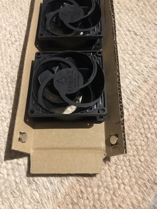

wou hier even mijn nieuwste product delen:
Afbeeldingslocatie: https://tweakers.net/i/Hq6JV6AJiT7N2FFTi-wNWnqjFok=/x800/filters:strip_icc():strip_exif()/f/image/XwNdWSJi3Apsp0qGBYCH3t4p.jpg?f=fotoalbum_large
Afbeeldingslocatie: https://tweakers.net/i/2I2uoV9OCxT1Zv68_gUvTeNODXI=/x800/filters:strip_icc():strip_exif()/f/image/uPYh2lEQbLAXW1kRVPliPhLg.jpg?f=fotoalbum_large
Afbeeldingslocatie: https://tweakers.net/i/PoxlGJ5A8wO8-KYxxhK8dBHZJVI=/800x/filters:strip_icc():strip_exif()/f/image/uPWcF1Ko5nBAtbC03snCojBY.jpg?f=fotoalbum_large
80mm fans en een beetje karton flap passen net 5mm ver tussen de platen (hoh afstand 90mm). Omdat de afstand tot vloer wat krap is, vondt ik dit in mijn geval beter dan helemaal eronder.
De flappen had ik nog wat langer kunnen doen. Dan hebben de magneetjes beter houvast en komt aan de einden minder lekkage flow.
Al met al ben ik erg tevreden met de heatbooster.
Super stil en leuk wat er allemaal is uit te lezen en inregelen.
Vorige winter had ik met mijn hybride warmtepomp nog een paar dagen gas nodig. Nu na wat waterzijdig inregelen en de heatboosters erbij is de ketel best overbodig. De stooklijn is 3 graden omlaag en de COP blijft maar stijgen. En in een kamer waar een te kleine radiator na de verbouwing is geplaatst, word het nu alsnog lekker warm.

hackbard schreef op donderdag 1 februari 2024 @ 10:39:
[snip]
Geniaal om dit met karton te doen.

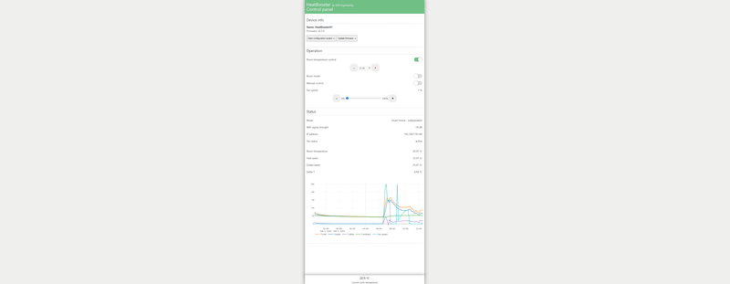

Afbeeldingslocatie: https://tweakers.net/i/WVUiGmBAxbHJNgzthO08y1F-rrs=/full-fit-in/4000x4000/filters:no_upscale():fill(white):strip_exif()/f/image/X5kuHz3WAz9bcM6xAtot6iop.png?f=user_large
ik gebruik de history graph card voor de sensoren. Wordt idd een beetje onoverzichtelijk.
Ik heb het allemaal op een apart dashboard. Uiteindelijk wil ik er niet meer veel naar omkijken, als het goed is ingesteld.
De ruimtetemperatuursensor2 heb ik net verplaatst weg van de aanvoerbuis zo te zien. Wou dat vergelijken met de sensor die op de radiatoroppervlak is geplakt met magneetjes en noppenfolie. (En de laatste meet toch beter).
En dan werkt de In/uitschakelgedrag ook weer zoals het hoort.
Heeft even geduurt totdat ik begreep hoe onder Geavanceerde regelparameters de Te en Th werkt.
Als homeassistant automation enthousiast hou ik van formules zoals:
de fans worden ingeschakelt zodra inlaatwatertemperatuur min omgevingstemperatuur groter dan Te plus de helft van Th.
[ Voor 31% gewijzigd door hackbard op 01-02-2024 11:01 ]
Bedankt voor het delen! In mijn woonkamer (convector) kan de aanvoertemperatuur flink omlaag door de heatboosters. Komt natuurlijk straks ook het verzoek om dat boven te regelen :)
Hoe heb je de magneten vastgemaakt aan het karton?

SVMartin schreef op donderdag 1 februari 2024 @ 12:06:
Ziet eruit alsof ze in het karton klem zitten in de pockets :-)
klein vierhoekje half/ in de ene laag gesneden met de tapijtmes. Als het goed is, passen ze er precies in en blijven zitten zonder plakband of lijm.
Was hier nog niet helemaal successvol, vooral omdat de flap niet ver genoeg tussen de platen komt. En 6 magneetjes zijn ook erg krap ;) . Zelfs zonder aantikken met de dweil viel het er net uit. Als het allemaal niet helpt, misschien toch maar met 2 touwtjes via de binnenkant boven vastknopen..

Serieus? Niemand een mening? Kop op, dit is toch het internet?
Ik verwacht argumenten als:
Aaneengesloten is beter, want weinig kans op rondpompen van valse lucht
of
Aaneengesloten is slechter, want lucht over beperkter deel van de lamellen aangezogen.
of
To change something insignificant to significant - adding love and compassion - Tweaker
  • Thomas20
  • Laatst online: 26-11 09:30
JayPe schreef op donderdag 1 februari 2024 @ 21:47:
of
of
Blijkbaar nog niemand die dit getest heeft. Mag jij het ons laten weten na jouw bevindingen d:)b
  • SiNTeK
  • Laatst online: 00:46
of
of
Haha! Ik zou zeggen: Aaneengesloten en helemaal vol leggen. Dan weet je zeker dat alle lucht langs de lamellen gaat en dat lijkt mij key, want grotere afgifte.
Mijn Jaga Tempo boosters liggen aaneengesloten, helemaal vol en zo goed als rondom afgesloten om ~5cm boven de convectors. Werkt vooralsnog helemaal prima.
Intuïtief ga ik hier mee akkoord, maar geen bewijs.
of
of
(Waarschijnlijk is je post een beetje ondergesneeuwd geweest tussen de andere posts)
Met het huidige aantal fans zou ik ze zo veel als mogelijk verspreiden om zoveel als mogelijk convectie uit de radiatoren te krijgen.
Aaneengesloten lijkt mij minder goed te werken, want lucht over beperkter deel van de lamellen aangezogen.
Wat andere mede-tweakers zeggen, het liefst de hele radiator vol leggen werkt het beste, maar met elke ventilator erbij zal de winst wel gaan afnemen. Maw, de winst is niet lineair met het toevoegen aan het aantal ventilatoren.
Eind december 2023 is er ook een leuke dialoog over geweest.
of
of
Is het voor jou mogelijk beide opstellingen een weekje te testen en de resultaten naast elkaar te leggen? Dat is toch wel een cool experiment, met mogelijkerwijs een interessante uitkomst.
Als ik de foto zie, dan zou ik mn geld inzetten op de optie ze te verspreiden. Maar moet zeggen dat dat ook is omdat het er dan beter uit ziet...
  • Church of Noise
Church of Noise
Als er iemand goed is met cfd simulaties, kunnen we het nog een niveau hoger brengen :D
Even serieus, mijn vermoeden is dat er inderdaad een initieel soort optimum is (winst versus aantal fans), waarbij nadien de performantie (warmteafgifte bij gelijke inkomende temperatuur) zoals toenemen maar minder snel.
In mijn geval is het doel om bij zo laag mogelijke temperatuur te kunnen werken (in eerste instantie om maximaal te condenseren, in tweede instantie om naar een warmtepomp te kunnen overstappen), dus ik kies voor maximale performantie en dus maximaal aantal fans. Om die reden overweeg ik overigens ook om over te stappen van radiatoren naar convectoren...

  • MartinPTweak
  • Laatst online: 18:15
Noob vraagje, 1e dag met de booster.
Is er wel eens gevraagd om een UI change waarbij de line chart 100% breedte gebruikt in de browser?
Of kan ik dat zelf regelen?
Ik heb nog wat ruimte over...., zou leuk zijn om de chart wat beter te zien met meer detail.
Met inzoomen en uitzoomen kom je niet zo ver in deze kleine breedte.
Afbeeldingslocatie: https://tweakers.net/i/7uXfNOyi9vWR0lN8Au21TgFfteQ=/800x/filters:strip_exif()/f/image/oj1zCtUKvvswxFO58RWqKSqz.png?f=fotoalbum_large
of
of
Een heel mooi vraagstuk @JayPe
Ik speel met de gedachte om juist minder fans te gaan gebruiken omdat ik denk dat volleggen meer kosten dan baaten geeft. Echter, de fans alleen maar verder uit elkaar leggen klinkt mij niet logisch omdat je dan niet heel de convector bestrijkt, dus hoe dan?
Ik heb compartimenten van 90x21cm in mijn convectorput. Dus met mijn 6 P14s in 1 compartiment bestrijk ik wel bijna de gehele lengte maar niet de 21cm breedte. In het tweede compartiment heb ik de overige 4 P14s verdeeld over de lengte. Dit is mijn huidige situatie.
Na heel dit topic meerdere malen gelezen te hebben en daarbij ook dat gelinkte artikel van die man op leeftijd die het over onderdruk heeft, speel ik met het idee dat het inderdaad efficienter kan (met minder fans). Als ik 4 P14s verdeel over een plaat van 90x21cm die wat hoger boven de convector komt en die plaat een soort luchtdichte rok geef van hittebestendige folie (huidige Ta kan hier soms tot 60 graden gaan) die ik aan alle zijden langs de lamellen laat vallen, dan wordt iedere cm2 van de convector gebruikt en forceer je aanzuiging door de lamellen en nergens anders.
Als mijn fans op 60% draaien haal ik een deltaT van 9-10 graden. Op 100% haal ik een deltaT van 11-12 graden. Die laatste 40% fanspeed weegt dus eigenlijk niet op tegen herrie die je ervoor terug krijgt. Dat is voor mij een teken dat er teveel valse lucht wordt aangezogen of dat er aan te hoge snelheid lucht doorheen gezogen wordt waardor de warmteafgifte niet efficient meer is.
Voordat ik nu aan het knutselen sla en materiaal ga kopen, voor deze onbewezen theorie, heb ik een vraag waar ik mee zit en waar de echte rekenwonders/experts/professors die dit topic volgen misschien mee kunnen helpen. Of ze kunnen mijn theorie ook gelijk afschieten, dan kan ik het verder ook los (proberen te) laten ;)
Die P14s kunnen per stuk 123m3/uur verplaatsen en mijn woonkamer is ongeveer 110m3. Hoeveel fans hebt je dan redelijkerwijs nodig per compartiment (90x21cm) voor een optimale warmteafgifte, uitgaande van 4 aaneengesloten compartimenten in deze kamer. Ofwel, wat is de sweetspot (kosten vs baten) aan fans voor optimale warmteafgifte?
Het idee om die 4 compartimenten maar maximaal vol te leggen met 24 P14s zoals hier soms "aanbevolen"
wordt, zorgt voor kortsluiting in mijn hoofd ;) en dat komt doordat die performance drop binnen die laatste 40% fanspeed mij zegt dat ik met mijn hudige 10 fans nu al efficientie laat liggen / overcapaciteit aan fans heb.
Ik hoop dat ik mijn "worsteling" enigzins duidelijk heb kunnen omschrijven, maar ik denk dat dit prima aansluit bij de vraag van @JayPe.
Ps. Ik ben totaal niet geschoold in deze materie. maar mijn common-sense zegt dat volleggen (vaak) niet juist is, los van of je het kan betalen.

Vino75 schreef op vrijdag 2 februari 2024 @ 14:45:
Volgens mij kun je vannacht niet slapen van al die theorieen. ;)
1- Een radiator met convector lamellen heeft minder flow nodig dan een echte convector het verwarmd oppervlak is veel kleiner. Niks theorie, heeft alleen met vierkante meters te maken.
2- De delta-T is ook zeer afhankelijk van de waterflow door je radiator. Niet alleen je luchtflow.
3- Een bedrijf wat spullen maakt om te verkopen en geld te verdienen stopt er zo min mogenlijk onderdelen in. Toch? Jij zegt dus direct dat Jaga helemaal op het verkeerde pad zit met veel ventilatoren.
4- Vergeet niet dat er convector radiatoren zijn met een dubbele batterij. Die moet je echtwel volleggen met fannetjes anders krijg je er niet voldoende lucht door.
5- Dat de fannetjes heel goed moeten aansluiten op een convector, vooral een dubbele, is absoluut waar, ze zuigen anders inderdaad valse lucht aan.
  • ocaj
MartinPTweak schreef op vrijdag 2 februari 2024 @ 12:41:
Noob antwoord: Wat gebeurt er als je je telefoon een kwart-slag draait O-) ?
  • MartinPTweak
ocaj schreef op vrijdag 2 februari 2024 @ 17:17:
Oh, had ik erbij moeten zeggen, dit is op m'n PC. Op de telefoon is het portrait makkelijker en duidelijker dan landscape, dan is er te weinig ruimte in de hoogte.

1. Het klopt wat je zegt maar is imo niet relevant als antwoord op mijn vraag. Ik heb het niet over convector radiator. Ik wil mijn echte convector optimaliseren, dus geen idee waarom je de radiator erbij haalt. sorry ;)
2, Klopt ook weer wat je zegt, maar ook weer niet relevant, want wil de bestaande fan setup optimaliseren. De waterflow blijft dus onveranderd in mijn voorbeeld van verschillende fanspeeds. Wederom sorry ;)
3. Fans in overvloed in een commercieel product dus het moet werken. Ja sorry, misschien kan Jaga ook met minder fans toe als ze die een rok geven. Je gaat er vanuit dat bedrijven het altijd juist doen. Het doet zeker iets, maar mijn vraag is juist of het beter kan - tweaken dus. Dus als je het niet erg vindt beschouw ik ook dit als geen antwoord.
4. En ook hier rijst de vraag zou er net zoveel doorheen kunnen met minder fans als je een langere rok toe zou passen zodat de lucht alleen maar door HEEL de convector getrokken wordt. Je vergeet denk ik hoeveel m3 lucht zo'n P14 kan verplaatsen. Ja die dubbele lamellen geven meer weerstand, maar nog steeds geen antwoord op de vraag, helaas ;)
5. Hier bevestig je eigenlijk dat mijn theorie van een rok dus nog niet zo gek is. Slaap ik toch iets rustiger vanavond :)
Dus... mijn vraag blijft open staan, want antwoorden heb ik niet gehad - open deuren wel. Al waardeer ik wel de moeite die je genomen hebt.
Is er hier niemand die dit al eens geprobeerd heeft te bouwen? Of met rekenwerk/cijfers eea kan bevestigen/ontkrachten?
  • MartinPTweak
Als ik wat hobby wordt het zo, gebruikt de breedte van de browser 100%.
Afbeeldingslocatie: https://tweakers.net/i/gRSmRSIG2geZz22V9uqqbZByapA=/800x/filters:strip_exif()/f/image/DApplAon3e9XM0khmu71LvqK.png?f=fotoalbum_large

Vino75 schreef op vrijdag 2 februari 2024 @ 19:41:
Bedankt voor je bezorgdheid en de opmerkingen die je geeft. Daar heb ik iets om op in te haken.
Pijnlijke post dit...
@Seafarer probeert je te helpen, en maakt een aantal héél relevante punten.
Het hele idee achter deze setup is net betere delta T te genereren bij zelfde uitgangspunt.
Meer luchtflow zorgt voor meer warmteafgifte dus (a) ruimte sneller warmer en (b) een radiator of convector die meer warmte per tijd kan afgeven en dus een grotere delta T geeft.
Meer fans zorgen voor meer flow over het oppervlak, waardoor het verwarmingselement beter de warmte uit het water aan de lucht kan doorgeven. (en zoals seafarer aangeeft heeft een convector een groter oppervlak waarlangs de warmte kan afgegeven worden, dat is net waarom ze zo gebouwd worden). Dat is het hele punt: betere warmteafgifte door meer lucht over het oppervlak te laten gaan.
Niks te maken met valse lucht dus.
Initiële winst zal tot op een zeker punt het hoogst zijn, en nadien afvlakken omdat extra fans relatief gezien minder extra flow toevoegen in vergelijking met de eerste aantal.
Bovenstaande is gebaseerd op basisprincipes van thermodynamica overigens (en een beetje vloeistofleer), en als je meer detail wil gaat er gemodelleerd moeten worden.
