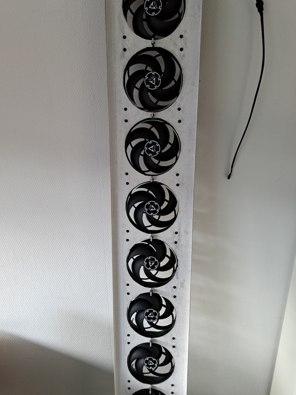

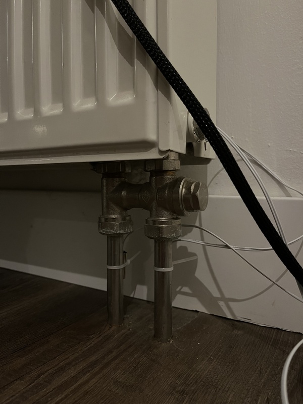

Heeft een van jullie ervaring met een fan verlengkabel die zo lang is? Gaat dat gewoon goed i.c.m. de Arctic fans?
Ik heb zelf een bijna 4m lange verlengkabel gemaakt tussen 2 setjes van 5 Arctic P14 PST fans door een fan-verlengkabeltje door te knippen en daartussen een stuk 3 aderig stroomsnoer te solderen met wat krimpkous er over.
Werkt helemaal prima, je hebt slechts 3 aders nodig om te verlengen. (+, - en het PWM signaal.)
Netjes in een kabelgoot gestopt en niemand ziet er wat van.
Afbeeldingslocatie: https://tweakers.net/i/OKfZY47cFbHXhK6659rHbej74Mw=/800x/filters:strip_icc():strip_exif()/f/image/KxSYoPu9ZVmooH52pF9yLB7Q.jpg?f=fotoalbum_large
De twee witte snoertjes linksonder op de vloer zijn de adapterkabel voor de Heatbooster en de verlengkabel naar de 2e Jaga.
Onder de convector zie je nog net de ambient temp sensor uitsteken (die zie je dus alleen als je plat op de vloer ligt om een foto te maken) Aan die kant zit ook de Heatbooster verborgen in de convector vlakbij de aan- en afvoerbuis waar de andere sensoren op vast zitten.

Mm iemand enig idee wat er mis gaat….
Ik heb een HeatBooster gemonteerd op 15x een Arctic F9 PWM.
Alleen de eerst 5-6 fans lijken op vol vermogen te draaien, zet ik de HeatBooster op 100% dan vallen de fans uit. Ik maak gebruik van de 3A voeding.
Voorheen heeft deze setup goed gewerkt, ik heb vandaag alleen demping onder de fans geplaatst. Alle kabels al 3x nagelopen.
Wat zou ik nog kunnen doen?
Update:
Net elke stekker gecheckt en elke keer met 1 Fan uitegebreid, vanaf 9 fans op 100% stoppen de laaste fans in de rij er mee. Zou de 3A stekker niet echt 3A leveren? Zou er nog ergens een mogelijkheid zijn om een bepaalde parameter ergens te checken?
[ Voor 23% gewijzigd door Razer op 07-01-2024 16:48 ]

Kan je de voeding met andere opstelling wisselen?
  • Razer
  • Laatst online: 18:26
Maarten60 schreef op zondag 7 januari 2024 @ 16:51:
Helaas niet ter beschikking. Vermoed ook dat het aan de voeding ligt. Net maar eens nieuwe 12V 3A adapter besteld om binnenkort te wisselen.
Als ik de fans op een hoger snelheid zet, draaien allen de eerste fans op volledige snelheid,
Maakt niet uit welke fans ik hiervoor gebruik, elke keer hetzelfde gedrag.
@Bazz0847 Neem aan dat het niet aan de HeatBooster kan liggen die te weinig stroom doorgeeft?
[ Voor 6% gewijzigd door Razer op 07-01-2024 17:33 ]

Welke verlengkabels gebruik je?
Maker van de HeatMeister ventilatorsturing en CoptiMeister warmtepompsturing
  • Razer

Bazz0847 schreef op zondag 7 januari 2024 @ 19:21:
4 stuks van SDR, tussen elke 5, en de eerste connectie.
  • Bazz0847
  • Laatst online: 08:33
Dat zou goed moeten zijn, maar kun je toch eens testen zonder verlengkabels? Met name omdat je aangeeft dat alleen de laatste fans in de string uitvallen lijkt het in de string zelf te zitten. Het kan ook een slechte doorlusconnenctor van een van de fans zijn, dus je kunt ook een voor een fans uit de string halen om te kijken of de rest dan wel goed blijft draaien.
  • Razer
Bazz0847 schreef op zondag 7 januari 2024 @ 19:40:
Heb de string al eens helema omgekeerd, en een keer alleen de meest linkse 10, vervolgens meest rechtse. En begonnen met 5 en elke keer 1 losse bij prikken. Helaas hetzelfde resultaat.
  • Bazz0847
Ik heb dit probleem eigenlijk alleen maar gezien icm slechte verlengkabels, omdat die vaak te dunne draadjes hebben en de spanning dan teveel inzakt. Met "mijn" kabels nog niet eerder gezien, maar ik zoek het toch in dezelfde hoek omdat een deel van de fans het wel altijd doet en er dus wel voldoende spanning aan de invoedingszijde van de string aanwezig is (als ik het goed begrijp uit je verhaal). Kan dus m.i. een koppelstuk van een van de fans zijn wat niet goed is, of heel misschien toch een van onze eigen verlengkabels (al gebruik ik daarvoor dikke draden met weinig spanningsval, mss een connectortje?). Heb je een multimeter? Dan kun je eens de spanning meten over de fans als alles aangesloten is, vooraan beginnen en dan steeds een fan verder meten. Ergens moet je de spanning zien zakken. Wss heb je het dan zo gevonden :)
[ Voor 57% gewijzigd door Bazz0847 op 07-01-2024 20:51 ]
  • Razer
Bazz0847 schreef op zondag 7 januari 2024 @ 20:43:
Geen mutlimeter bij de hand, maar die is zo gehaald natuurlijk. Zal morgen even een multimeter regelen, alles uit de convectorput bouwen en fan voor fan na meten. Ze liggen hier in de convectorput met 2 tussen schotten, dus er liggen 3x 5 fans en tussen elke set een verlengkabel.
Aan het einde van de hele serie moet het voltage dus ongeveer gelijk zijn als bij de eerste fans?
  • Bazz0847
Yep, overal zou het ongeveer 12V moeten zijn inderdaad :)

  • Aardedraadje
  • Laatst online: 16:29
Aardedraadje
Met kabelschoen
@Razer ondanks dat je al eea uitgesloten hebt klinkt dit inderdaad verdacht veel als een slecht contact/draadbreuk ergens.
Ik had een aantal arctics waarvan de connectoren beschadigd waren. Het waren de bulk variant, dus 5x fan in een doos. Misschien kun je hier wat gerichter mee zoeken. Op sommige connectoren waren pinnetjes verbogen en in één connector zelfs teruggedrukt.

Aardedraadje schreef op zondag 7 januari 2024 @ 23:03:
Dit was the magic trick! Er zat dus 1 brakke fan tussen, waarvan 1 pinnetje niet helemaal lekker zat, met een tang weer iets de connector ingetrokken, en recht gebogen et voila! Alle 15 fans draaien netjes!
Thanks!

Een paar praktische tegenvallers bij het installeren van de Heatboosters:
1. ik zou niet weten waar ik de temperatuursensoren kan bevestigen aan mijn T22’s. De leidingen naar de radiator toe zijn geïsoleerd; de aansluiting (aanvoer en retour) zit aan de onderkant in het midden. Iemand een suggestie?

  • Bazz0847
De temperatuursensoren voor aanvoer en retour kun je gewoon op de moeren tiewrappen van het invoerblok (waar de leidingen de radiator binnenkomen) :)
Betreft het vasthaken: jouw omkasting is anders dan de gebruikelijke omkastingen, haalt het haakje het niet als je hem op de korte kant van de radiator haakt in de eerste opening van de omkasting?

  • Ysbeer
  • Registratie: Oktober 2023
Bazz0847 schreef op dinsdag 9 januari 2024 @ 22:15:
Ga ik morgen testen, dank!

  • Maarten60
  • Laatst online: 17:07
Ik heb hem destijds met tie-wraps aan de onderzijde vastgemaakt. Eerst in midden aan de afstandhouder en daarna aan beide uiteinden.
  • Bazz0847
Als het aan de zijkant niet past kun je ook gewoon twee tiewraps door twee spijltjes van de omkasting aan de bovenzijde doen met de kop van de tiewrap er bovenuit stekend, en het haakje van de HeatBooster vervolgens achter de kop van de tiewraps laten haken. Dan zit hij ook netjes achter de radiator en is alle bekabeling uit het zicht :)

Bevestigen op de moeren lukt niet goed. De sensoren steken dan uit en ik krijg geen goede metingen. Isoleren blijkt ook lastig... Iemand nog andere tips, hoe de sensor goed contact te laten maken met de radiator, op welke plek, en hoe te isoleren?
Quatt. Jaren '50 tussenwoning/dubbel glas/radiatoren/Heatboosters/speedcomforrts/Intergas Kombi Kompakt HR 36 30/Honeywell Home Chronotherm Touch/O
  • Illusion
Illusion
(the art of)
Ysbeer schreef op donderdag 11 januari 2024 @ 21:47:
Het lijkt alsof de aanvoer eerst onderlangs naar rechts gaat, en dan bij de ongebruikte linker aansluiting van de rechtsonderinvoer met een buis omhoog gaat naar de thermostaatkraan. Dat hele traject kan je dus voor de aanvoer-sensor gebruiken.
Voor de retour zal je wat extra fotos moeten maken en zoeken welk traject het water volgt, Gelukkig is de retour wel minder belangrijk.

  • Ysbeer
Illusion schreef op donderdag 11 januari 2024 @ 21:58:
Dank, dat was ook mijn conclusie en het geeft de burger moed. Hoe de retour loopt is mij een raadsel. Beste gok is aan het midden onderin, aan de achterzijde, terug het aansluitblok in. Daar kan ik hem onmogelijk aan vastmaken. Dus toen dacht ik maar gewoon aan de achterwand, onderin, links van het midden. Alleen werd toen opeens mijn retour hoger dan mijn aanvoer... Ik denk/hoop omdat ik die beter geïsoleerd heb dan de aanvoersensor.
Vooralsnog dus nog even door met de Speedcomforts - die ik ben gaan waarderen om hun eenvoud en foolproofness. Maar die zien dan weer niet wanneer mijn Quattt aan het defrosten is - dus morgen met fris gemoed verder :P
Edit: opgelost: de aanvoer sensor had ik inderdaad niet goed vastgemaakt en geïsoleerd. Nu meet hij prima.
[ Voor 4% gewijzigd door Ysbeer op 12-01-2024 15:30 ]

Na eerst enige tijd ingelezen in de vele ervaringen van anderen, uiteindelijk ook besloten om de eerste van twee convector putten te voorzien van Heatbooster met 14cm Arctic fans.
Drie pijps convector van eind jaren zeventig, 21cm breed, 200 cm lang.
Vanwege de breedte van de convector, twee celbeton profielen van 10cm tegen elkaar gemonteerd.
Geheel rust op drie steuntjes op de convector met op de steuntjes twee ijzeren U-profieltjes voor ondersteuning over de gehele lengte van de celbeton profielen.
Aansluiten, configureren en fine tunen tbv de WAF.
Moet zeggen, werkt naar volle tevredenheid.
Een idee zou zijn om de boost optie een tijdslot mee te geven.
Alleen in de ochtend bv om de kamer op temperatuur te brengen, daarna mag hij uit blijven.Afbeeldingslocatie: https://tweakers.net/i/baiIPQFtIFhtYUa0FC7_OhP1fk8=/x800/filters:strip_icc():strip_exif()/f/image/LhJ4kgzLknd4MucJi7eL2eqJ.jpg?f=fotoalbum_largeAfbeeldingslocatie: https://tweakers.net/i/OoRwZH58kKqLfDOVEqYFGMezveY=/x800/filters:strip_icc():strip_exif()/f/image/oPzSWeBO9Ox87fVDWxxL1fGy.jpg?f=fotoalbum_large

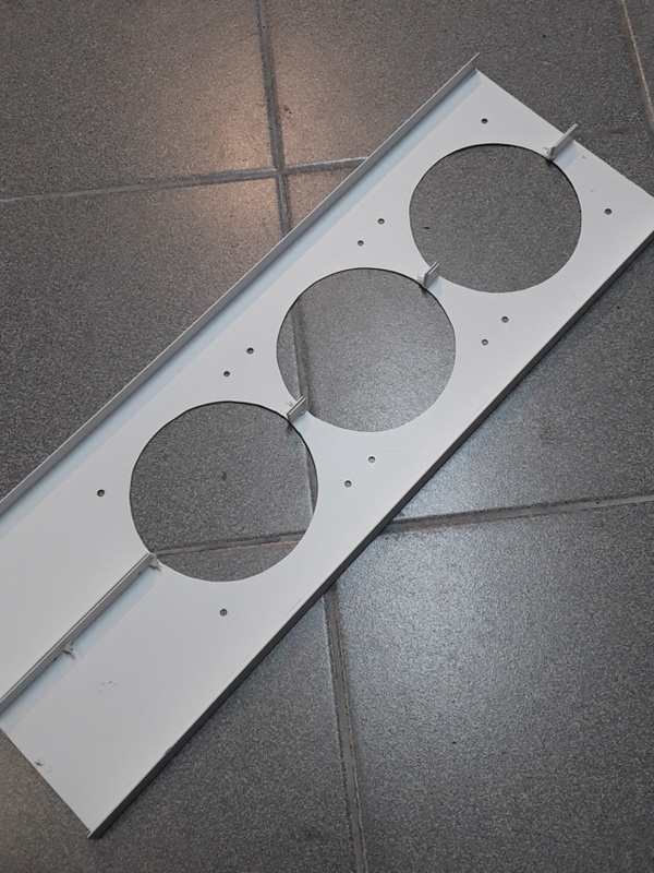

  • petkaij
  • Registratie: Februari 2015
  • Laatst online: 11:35
m.eddy schreef op zaterdag 13 januari 2024 @ 11:01:
Celbeton profielen kende ik nog niet. Dus je hebt van beide profielen 1 tak van het U profiel afgezaagd? En hoe zitten ze dan aan elkaar? Vind het er goed uitzien dus zou graag snappen hoe het in elkaar zit. :)
Zie hier mijn eerste proefstuk met restant celbeton profiel.
Met dubbelzijdig plakband over de volle lengte tegen elkaar geplaatst.
Vervolgens de stukjes die blijven zitten na uitzagen van de fan gaten, nog eens met boutjes M3 verstevigd.
Mijn proefstukje was nog met kleine Ty-wraps, vond boutjes M3 toch net iets beter.
Afbeeldingslocatie: https://tweakers.net/i/2TRxoaOeZiJkAV3uAdYtt299WxE=/x800/filters:strip_icc():strip_exif()/f/image/Au6HERhZlDw3pQolvVIjbhOk.jpg?f=fotoalbum_large

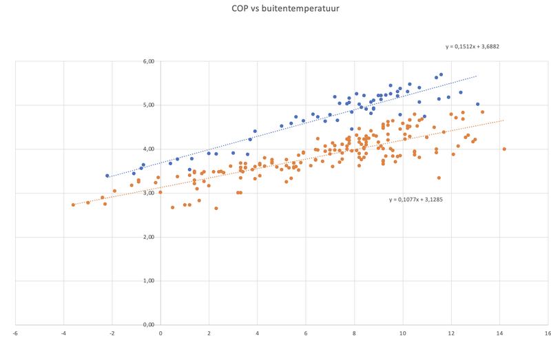

JBtL schreef op dinsdag 14 november 2023 @ 20:59:
En dat heeft effect. Ik gebruik hier vooral op minimale stand - alleen 's-nachts zet ik de fans in de woonkamer op 'boost'. Ik kan met een geijkte warmte- en kWh-meter hier precies de efficiëntie van de warmtepomp meten. Hieronder de eerste resultaten van (dubbele) convectoren met fans (blauw - dit jaar) vs. dezelfde convectoren zonder fans (oranje - vorig jaar). Verder is er niks aangepast. Elke dag is een datapunt - met de gemiddelde temperatuur over een etmaal op de x-as en de gemeten COP op de y-as. COP gaat hierdoor ongeveer 1 punt omhoog (scheelt 20-25% stroomverbruik). Ik zal deze grafiek updaten als er meer data binnen is. Belangrijke opmerking: dit is nog niet gecorrigeerd voor het stroomverbruik van de fans zelf. Er draaien er hier 94 :+. Ik heb het net even nagemeten, en de grafiek gecorrigeerd met het verbruik van de fans meegerekend - toch 0,75 kWh/dag voor de fans (94) + heatboosters (7 stuks) - maar ze draaien dan ook vrijwel continu.
Even een update na een half stookseizoen, reden - de gemiddelde buitentemperatuur tot nu toe is exact hetzelfde als tijdens het volledige stookseizoen 22/23 - dus goed te vergelijken. De sCOP (inclusief het verbruik van de fans!) is 0.81 punt hoger geworden (van 3.71 naar 4.30 4.53) - een besparing van ca. 400kWh per jaar.
Afbeeldingslocatie: https://tweakers.net/i/dyiejskdWJX-hzdATTwBlr9uSVc=/800x/filters:strip_exif()/f/image/araHVPnStf1soIcr98J3mh1N.png?f=fotoalbum_large
[ Voor 9% gewijzigd door JBtL op 16-01-2024 11:42 ]
Remeha Elga Ace 4kW - MHI SRK ZS-W 4kW - 5355 Wp ZO - 1000 Wp vlak - 4200 Wp NW - 7x Jaga Strada + zelfbouw DBE - 3xVictron Multiplus II 48V 5000 + 62kWh LFP accu - DoucheWTW + 1.5kW 200l Smart Boiler
  • Bazz0847
Dat blijft een geniaal plotje, en mooi om te zien dat het goed werkt!

  • Thomas20
  • Laatst online: 26-11 09:30
Ik heb de benodigdheden binnen en aangesloten! Ik ben een volledige noob op dit gebied - maar heb het toch werkend gekregen (tweaker in wording!). Ik twijfel alleen of ik water uit en water in op de juiste leiding heb aangesloten. Wat is een manier om dit te controleren?
Mijn CV staat nu uit en dit zijn de waarden:
Inlaat water: 23.41 ℃
Uitlaat water: 24.44 ℃
Maar toen hij nog aan stond was het
Inlaat water: 32.28 ℃
Uitlaat water: 32.01 ℃
De radiator is een T22 Heimeier van 110x60 met de aansluiting rechtsonder.Afbeeldingslocatie: https://tweakers.net/i/1tsOoEuufhddLix_5xlNOwpgS0Q=/x800/filters:strip_icc():strip_exif()/f/image/xAnTJ33608HJOUNUHX3lubpP.jpg?f=fotoalbum_large
  • stevenP
  • Laatst online: 08:16
Thomas20 schreef op dinsdag 16 januari 2024 @ 20:15:
De radiator is een T22 Heimeier van 110x60 met de aansluiting rechtsonder.[Afbeelding]
links is aanvoer, rechts (buitenste) is retour. Kan zijn dat bij afschakelen de één net wat sneller afkoelt dan de ander, niet direct belangrijk.
Check dit topic en over CV-tuning als het gaat over waterzijdig inregelen; een dT (delta T, temp verschil) van <1graad betekend dat je water er doorheen raced en niks afgeeft aan de ruimte of dat je knop juist 99.5% gesloten is waardoor je geen flow krijgt.

  • DuckTape68
  • Registratie: Juli 2022
  • Laatst online: 02-10 13:48
Je moet die sensoren goed isoleren. Dan worden zo ook niet afgekoeld door aangezogen koude lucht. Ik denk dat je dan ook wel een verschil gaat zien.
