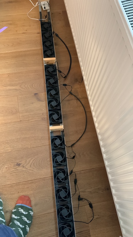

Church of Noise schreef op zondag 10 december 2023 @ 16:10:
Heeft iemand ooit iets gemaakt voor 140mm fans? Ik heb in mijn huidige, 'McGyver' setup 10x140mm fans aan elkaar vast gemaakt met tie wraps en die liggen op 2 10 bij 40mm L-profielen (zoals aangegeven door een aantal andere posters hiervoor), maar nette 3D geprinte supports met magneetjes zouden wel mooier zijn dan de huidige setup die met tie wraps vast hangt (experimentele fase, in mijn verdediging...).
Afbeeldingslocatie: https://tweakers.net/i/vmykaEgNGG-YjpN64bT830hXAFI=/232x232/filters:strip_icc():strip_exif()/f/image/a7Y0OByLofmCoTnvgq2VPof6.jpg?f=fotoalbum_tileAfbeeldingslocatie: https://tweakers.net/i/x3r98iLq0-1ZKP0ct7cOMzTXDFY=/232x232/filters:strip_icc():strip_exif()/f/image/IOP8DqqWijTOrG8afIea8xlo.jpg?f=fotoalbum_tile
Heb het zelf zo als op bovenstaande foto opgelost. Hele simpele 3d printjes die eigenlijk onder elke radiator kunnen met die magneetjes.

Clifdon schreef op dinsdag 12 december 2023 @ 06:06:
[Afbeelding][Afbeelding]
Netjes! Zelf uitgetekend?

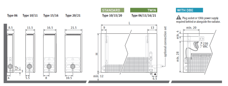

Heb even een sanity check nodig. Zit te kijken naar Jaga’s voor mijn huidige radiatoren. Vervolgens boosten met Arctic P14 PWM PST.
Type Jaga tempo:
Type 10+11 - radiator is 115mm dik
Type 15+16 - radiator is 165mm dik
Type 20+21 - radiator is 215mm dik
Klopt dat het alleen past vanaf type 15+16.
10+11 te small en 20+21 te breed check?

m.eddy schreef op woensdag 13 december 2023 @ 10:54:
Type Jaga tempo:
Type Jaga tempo:
14cm gaat op een type 10/11 alleen passen als je ze op een hoek legt (hebben meerdere mensen hier gedaan).
15/16 past perfect.
20/21 Te breed. Ja ik denk dat het weinig toevoegt. Maar je zou een schot oid kunnen maken waardoor je meer lucht door de gehele convector trekt. Fans op enige afstand van de convector dus.

Aardedraadje schreef op woensdag 13 december 2023 @ 11:22:
Breedte en hoogte.
Type 10/11 convectorelement ca. 10 cm breed.
Type 15/16 ca. 15 cm.
Type 20/21 ca. 20 cm.
En zo verder.
Het verschil tussen 10/11, 15/16 en 20/21 is het gebruik van een dubbel element in de hoogte bij de laatste opties. Dus net zo breed maar twee keer zo hoog (binnen de kast) waardoor je veel meer finoppervlak hebt.
Hartelijk dank voor het wijzen erop. Nu heb ik ook het juiste beeld gevonden om het te visualiseren :)

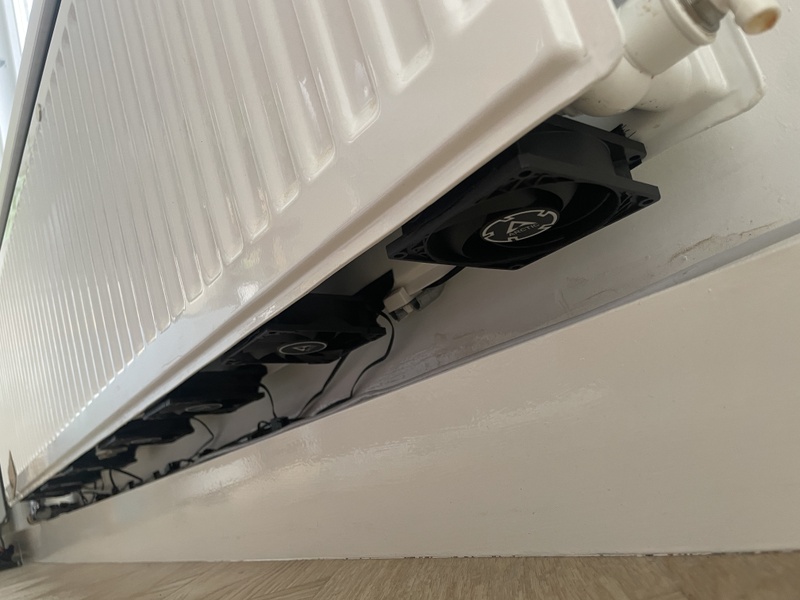

argafal schreef op woensdag 13 december 2023 @ 11:41:
@m.eddy
Ik heb op jaga mini type 21 Arctic p14 pwm pst liggen . werkt prima
Afbeeldingslocatie: https://tweakers.net/i/Em7zf3mNtT43wg47NovBGSN5uvU=/x800/filters:strip_icc():strip_exif()/f/image/fU4i37y6UGy8FW6UHisDwupc.jpg?f=fotoalbum_large
Type Jaga tempo:
Zie post hiervoor

fvanderstege schreef op woensdag 13 december 2023 @ 13:20:
@m.eddy
Ok top bedankt voor je reactie. :)
Dat geeft voor die p14 dus:
- Type 10/11 (als je de ventilators schuin wilt opstellen)
- Type 15/16 ca. 15 cm.
- Type 20/21 ca. 20 cm.

We hebben zelf 2x type 21 Jaga Tempo radiatoren van 40cm hoog en 120cm opgehangen; meegenomen uit NL omdat het daar veel goedkoper is dan hier. Dit zou zonder fans op zo'n 350W per radiator uitkomen bij de temperaturen 35/30/20 en met DBE op 1050W (Deze forumpost heeft me gewezen op de Excel sheet van Jaga waarmee ik dit makkelijk kon opzoeken). Het warmteverlies van de woonkamer/keuken bij 3 graden buiten is uitgerekend op 2000W, dus de radiatoren zouden meer dan genoeg vermogen bieden op zeer lage temperaturen voor een installatie zonder vloerverwarming.
Voor de fans heb ik gewoon de aanbeveling gevolgd op de Heatbooster website, 7x Arctic P14 PWM PST per radiator. Deze zijn weliswaar 14 cm in plaats van 20, maar 20cm Noctua fans zouden het een dure grap maken. Wellicht ga ik dit nog doen voor een derde Jaga radiator die het dichtste bij ons staat en dus stiller moet zijn.
Radiator in de uitbouw

In tegenstelling tot bij de radiator in de uitbouw was hier geen stopcontact voor handen of een manier om dit makkelijk aan te leggen. Een enigszins ingewikkelde constructie met PoE+ om de heatbooster te voeden bood een uitkomst. Ik moest toch een buis aanleggen voor een coaxkabel naar de woonkamer (zucht :'( ), dus een netwerkkabel kon daar nog wel bij. Een ethernetkabel is wat makkelijker om aan te leggen naar de radiator dan een stroomkabel. Tevens kun je een (solid copper) ethernetkabel gewoon een beetje wegstoppen achter een verwarmingsbuis zonder je al te veel zorgen te maken over de veiligheid hier van of over regels en wetgeving. Laag voltage DC is hier niet onderhevig aan de strenge regels die gelden voor 240V AC.
Hoewel het gebruik van PoE+ veel duurder is qua componenten dan een DIY oplossing die speakerkabel gebruikt wilde ik graag kant en klare consumentenproducten gebruiken om eventuele reparaties in de toekomst niet afhankelijk te maken van mij. Zie hieronder het systeem wat we naar tevredenheid gebruiken voor de heatbooster in de tweede radiator. De componenten zijn een PoE+ (802.3at/af) injector en een PoE+ naar 12v splitter.
Dit levert wel iets meer rommel op bij de radiator.. maar dat is gelukkig niet zichtbaar als de kap er op zit.
Afbeeldingslocatie: https://tweakers.net/i/S-8qmSCZZik5UpKOKdsqe3ughoE=/232x232/filters:strip_icc():strip_exif()/f/image/RVJmXFpOBHUHRA2Gx6ggY2tQ.jpg?f=fotoalbum_tileAfbeeldingslocatie: https://tweakers.net/i/7v-k0A_kYfuMYq23c1d94RdGJpA=/232x232/filters:strip_icc():strip_exif()/f/image/kFXE4As47Qx0WteJgF59jo1m.jpg?f=fotoalbum_tile
Als er iemand suggesties heeft voor een elegantere manier om 12v voeding te verzorgen bij meerdere radiatoren zonder stopcontact, dan houd ik mij aanbevolen. Mijn ouders zijn bezig een geheel nieuw CV systeem aan te leggen met Jaga radiatoren en hebben nog geen goede oplossing gevonden om alle benodigde heatboosters te voeden. Aangezien ze ook leidingen moeten aanleggen is het het makkelijkste om kabels met de leidingen mee te trekken. Maar verder dan dat ben ik nog niet gekomen..

Uitzoeken: stopcontact in de buurt van de Jaga is wel handig idd, anders een verlengsnoer oid. Bekijk ook even wat handige plekken zijn voor de temperatuursensoren (op leiding in en leiding uit) en de omgevingstemperatuursensor (ergens buiten de Jaga) in verhouding tot waar je de module plaatst (ergens in de Jaga): dit bepaalt nl of je verlengsnoertjes voor de sensoren nodig hebt.
Boodschappenlijstje: heatboostermodule + adapter + verlengkabeltjes (zie hierboven) + per 4 fans nog 1 fan verlengkabel (zie hieronder).
Fans: Arctics (PWM PST modellen) bevallen de meesten het beste, ze zijn op verschillende websites te verkrijgen, ik heb hier goede ervaringen qua prijs en levering. 5-Packs zijn voordeliger. De breedte van je radiator bepaalt de grootte van de fan, het mooiste is als hij er precies op/in/onder past. De lengte van je radiator bepaalt het aantal fans dat je er op kunt plaatsen (max ca 15 ivm module).
Knutselen: als het om convectoren gaat kun je de fans gewoon met tiewraps aan elkaar koppelen en het geheel op de convector zelf leggen, met hier en daar wat dempend materiaal er onder. Dat is stevig genoeg. Onder een radiator (zelf geen ervaring mee) lijkt het handiger om ze met twee profielen aan elkaar te maken, maar daar zijn op dit forum voldoende voorbeelden van, er is echter nog geen bouwtekening :)

Met alle tips & trucs op het forum is Deel 1 van het project gelukt. Radiator in de keuken heeft nu 15 fans. Super stil en mooi kunnen wegwerken. Wat een verschil met de speedcomforts die er onder zaten. Nu nog een mooie oplossing maken voor de verticale radiator.
Afbeeldingslocatie: https://tweakers.net/i/XZz4y2_bvZmBB9oMS2I4Okmc_6M=/x800/filters:strip_icc():strip_exif()/f/image/7KJGm3jZIJx82T79RoIWdxQz.jpg?f=fotoalbum_large

Luuk81 schreef op zaterdag 23 december 2023 @ 11:45:
Ook zou ik voor de speedcomforts alleen de (lage) materiaalwaarde moeten betalen,
ik wil ze niet (horen).
Net!
Hoe heb je ze bevestigd aan de radiator? Ook met tie wraps?
Ik vind je verstevigingen ook mooi gedaan, zonder zie je de L profielen echt makkelijk buigen.
  • Luuk81
  • Registratie: November 2021
  • Laatst online: 27-01 23:05
Church of Noise schreef op zaterdag 23 december 2023 @ 13:54:
Net!
Inderdaad met tiewraps vastgemaakt. Nu zijn ze mooi stabiel.

Hier ook weer een radiator voorzien van 9 ventilatoren
Afbeeldingslocatie: https://tweakers.net/i/qKyyQwmLNxAD4zF4JZsc8YUAx0g=/x800/filters:strip_icc():strip_exif()/f/image/Hx0pXwooMqrgj0wKb1CKane2.jpg?f=fotoalbum_large
Afbeeldingslocatie: https://tweakers.net/i/eDSiVJx1K70WwBJ_hZXM95W9k7Y=/x800/filters:strip_icc():strip_exif()/f/image/blwynOxSmUXqvP7YqI758nD0.jpg?f=fotoalbum_large
Afbeeldingslocatie: https://tweakers.net/i/2MJ0xc-OW_TY-EOe_mNE3oT3MKs=/800x/filters:strip_icc():strip_exif()/f/image/5bVFyv4CC8lZnsh7WruYkO3n.jpg?f=fotoalbum_large
  • Church of Noise
  • Laatst online: 27-11 07:30
Church of Noise
Drive it like you stole it
@minicraft dat is ook echt knap gemaakt - zelf de openingen en gaten voor de bevestiging gemaakt?
Ongerelateerd: ik was wat met automatisaties aan't spelen geweest in Home Assistant en had een foutje gemaakt waardoor de fans op een avond deze week niet in werking waren wanneer de badkamer opwarmde. M'n vriendin had het duidelijk opgemerkt en wilde het zo snel mogelijk opgelost hebben.
Ik kan me moeilijk een duidelijkere 'end user feedback' voorstellen :)
  • sweetdude
  • Laatst online: 27-11 17:07
minicraft schreef op zaterdag 23 december 2023 @ 15:41:
Die is erg netjes gemaakt. Is die gewoon van hout of heb je metaal laten buigen of zo gekocht?
  • minicraft
  • Registratie: Maart 2019
  • Laatst online: 19-11 15:36
sweetdude schreef op zaterdag 23 december 2023 @ 16:22:
Ik laat ijzer op maat buigen en de gaten worden er met watersnijden in gemaakt
de kopse kanten maak ik met hout dicht
ook zitten er op 2 plaatsen hout waar een draadeind door kan om de boel op te hangen
de gaten voor de bevestiging van de ventilatoren moeten wel aan beide kanten uitgefreesd anders is het metaal te dik voor de anti-trillingsbevestiging

  • zunrob
minicraft schreef op zaterdag 23 december 2023 @ 17:13:
Mooi, en slim met dat draadeind!

Afbeeldingslocatie: https://tweakers.net/i/pJqNtm4rdf3nRtihHBgyPNWR_pE=/800x/filters:strip_icc():strip_exif()/f/image/RHusw3Vt8Vteb1pG7MLzN5sZ.jpg?f=fotoalbum_large
Net 15 f8’s opgehangen aan 2 radiatoren die in parallel in de woonkamer hangen. Snel up en running! Gewoon met klittenband met plakstrip, ging heel soepel!

15x de Arctic P14 PWM PST onder een T33 2m60 radiator gehangen. 2 hoekprofielen 35 mm 2m60 van de Karwei gebruikt en met multitool en boren uitsparingen gemaakt voor de ventilatoren. Vervolgens met tie wraps onderaan de radiator gehangen en midden achter blokjes tussen vloer en profiel. Heatbooster werkt goed. Bedankt voor de tips in dit topic! _/-\o_
