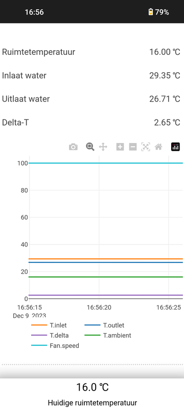

Vraagje: is deze delta T good of slecht? Betreft een Jaga Strada DBE.
Afbeeldingslocatie: https://tweakers.net/i/exeB-NgcQqeewWGmhcP5Ey0rDrU=/x800/filters:strip_exif()/f/image/o0EkNzSbXf3GNAyfCXYgYpqW.png?f=fotoalbum_large

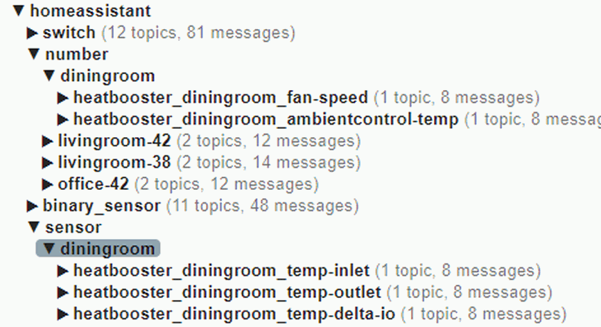

  • roblom
Korte vraag, klopt het dat de fan speed niet via MQTT en AutoDiscovery in Domoticz terecht komt? Ik zie wel fan status (en nog veel andere waarden) maar zou ook graag de snelheid van de fan willen zien.

antoinem schreef op zaterdag 9 december 2023 @ 17:23:
Goede (of slechte?) vraag.
Wat had je dan aan deltaT verwacht?
Mijn duit in het zakje:
Bij een aanvoertemperatuur van ca. 27°C is de deltaT ongeveer 3,6°C
(JAGA type 10 - 2,80 m met 16x 140 mm ventilatoren op ca. 60% - met 100% kom ik op max. 4,0 °C)
De relevante ketel- en kamertemperaturen.
[ Voor 25% gewijzigd door dunklefaser op 09-12-2023 19:20 ]
Is dit met ventilatoren? dan lijkt het me wat weinig.
Ik heb 3 convectoren (jaga mini, 1.20 lang en breedte 21. daar liggen 7-8 arctic p14 pwm pst ventilatoren op aangestuurd door heatbooster.
Bij een ruimtetemp van bijna 19 graden:
jaga 1 aanvoer 30,5 graden ; delta t 4,9 graden
jaga 2 aanvoer 26,8 graden; delta t 6,5 graden
jaga 3 aanvoer 26,8 graden; delta t 6,9 graden
Geschakelde woning 170m2 bwjr1993;spouw- en dakisolatie;vanaf 2010:vloerisolatie tonzon+geheel hr++;kunstst.achterpui+triple glas;beneden 4lowt jaga-convectoren;1(hal-)radiator,boven radiatoren; wp Adlar Castra AuroraII 6KW jan.2023
Heb je cv wel aan staan?
Ruimtetemperatuur 16°c!?
Dit zie ik namelijk ook na stooksessie als cv al een tijdje uit is.
Er komt geen nieuw warmwater door op dit moment. De pomp staat al uit.
Wat is je doel kamertemperatuur?

@antoinem belangrijkste vraag is welk type Jaga je hebt. Ik heb er één van 60 cm breed en één van 120 cm breed. Precies het dubbele aantal ventilatoren maar de lange heeft een veel betere deltaT
  • antoinem
  • Registratie: November 2023
  • Laatst online: 25-05-2025
Dank voor de reacties.
Dit is een warmtepomp installatie.
Negeer de ruimtetemperatuur lijkt me want die sensor ligt voor een raam en ik negeer in de heatbooster instellingen die ruimte temperatuur.
Jaga Strada 2,5m Lang, 8 DBE 1.0 ventilatoren, breedte schat ik 20 cm.

antoinem schreef op zondag 10 december 2023 @ 02:39:
Voor een installatie met warmtepomp is die delta T goed.

@antoinem welke diameter hebben de ventilatoren van de "DBE"?
Op 2,5 m zouden eigenlijk meer dan 8 ventilatoren (van 140 mm) moeten passen.
  • antoinem
Net even precies gekeken:
Jaga Strada
2,80m. Lang
0,22m. Breed
12 Jaga DBE type 15 ventilatoren in 6 pakketjes van 2 ventilatoren per pakket.
Ik gebruik de heatbooster met het verloop stuk.
[ Voor 21% gewijzigd door antoinem op 10-12-2023 10:59 ]
  • antoinem
hansvk schreef op zondag 10 december 2023 @ 10:40:
En de rede dat je dat zegt is dan dat de warmtepomp geen grote temperatuur verschillen te verwerken krijgt en zo rustig aan door met z'n cycli en er geen grote pieken in het stroomverbruik komen?
Begrijp ik het zo goed?
  • hansvk
  • Laatst online: 27-11 15:33
antoinem schreef op zondag 10 december 2023 @ 11:12:
Dat ja, en omdat een warmtepomp met een veel grotere flow en lagere aanvoertemperatuur werkt dan een CV-ketel.
[ Voor 3% gewijzigd door hansvk op 10-12-2023 11:16 ]

  • PeterJones
  • Registratie: Oktober 2017
  • Laatst online: 15:00
@minicraft Wat tips voor het gebruik van heatboosters in Domoticz:
- installeer en configureer een MQTT broker (bijv. mosquitto)
- installeer een MQTT browser op je 'laptop' bijv. MQTT Explorer zodat je berichtjes kan bekijken
- zorg dat de heatbooster instellingen data publiceren via MQTT en MQTT Autodiscovery ('Enable autodiscovery via MQTT' en 'Enable hierarchy')
- in Domoticz, in het hardware menu, installeer en configureer de 'MQTT Auto Discovery Client Gateway with LAN interface', gebruik 'homeassistant' als Auto Discovery Prefix
Als je de MQTT berichtjes van je heat boosters kan zien (in topic heatbooster), de auto discovery berichten in het 'homeassistant' topic en geen foutmeldingen in je domoticz log krijgt zal de MQTT Auto Discovery waarschijnlijk goed geconfigureerd zijn, na verloop van tijd zul je dan verschillende devices toegevoegd zien worden die de status van je heat boosters weergeven.
Je kunt de devices vervolgens uitlezen en manipuleren zoals je gewend bent in Domoticz (tenminste de devices die een manipuleerbare waarde representeren, en niet bijvoorbeeld het IP adres).
Hopelijk helpt je dit al verder.
  • Bazz0847
  • Laatst online: 08:33
PeterJones schreef op maandag 11 december 2023 @ 19:24:
Welke logfiles zoek je? Van Domoticz of de heatbooster?
Van Domoticz, en dan met name van de MQTT bij opstarten (dan doet hij een discovery).
Maker van de HeatMeister ventilatorsturing en CoptiMeister warmtepompsturing
  • PeterJones
Bazz0847 schreef op maandag 11 december 2023 @ 21:32:
Domoticz of MQTT auto discovery broker opnieuw opstarten helpt niet, alleen als ik de heatboosters restart volgt een nieuwe autodiscovery, zie onderstaande log:
24
25
26
27
Dec 11 21:37:18 rpi2 domoticz[549]: 2023-12-11 21:37:18.195  Status: MQTT autodiscover: Worker stopped...
Dec 11 21:37:26 rpi2 domoticz[26428]: 2023-12-11 21:37:26.464  Status: MQTT autodiscover: Connecting to 192.168.2.253:1883
Dec 11 21:37:26 rpi2 domoticz[26428]: 2023-12-11 21:37:26.669  Status: MQTT autodiscover: connected to: 192.168.2.253:1883
Dec 11 21:39:26 rpi2 domoticz[26428]: 2023-12-11 21:39:26.842  Status: MQTT autodiscover: discovered: HeatBooster - livingroom-38/Boost mode (unique_id: heatbooster_livingroom-38_fan-boostmode)
Dec 11 21:39:26 rpi2 domoticz[26428]: 2023-12-11 21:39:26.945  Status: MQTT autodiscover: discovered: HeatBooster - livingroom-38/Manual control (unique_id: heatbooster_livingroom-38_fan-controlmode)
Dec 11 21:39:27 rpi2 domoticz[26428]: 2023-12-11 21:39:27.049  Status: MQTT autodiscover: discovered: HeatBooster - livingroom-38/Fan speed (unique_id: heatbooster_livingroom-38_fan-speed)
Dec 11 21:39:27 rpi2 domoticz[26428]: 2023-12-11 21:39:27.152  Status: MQTT autodiscover: discovered: HeatBooster - livingroom-38/Fan status (unique_id: heatbooster_livingroom-38_fan-enabled)
Dec 11 21:39:27 rpi2 domoticz[26428]: 2023-12-11 21:39:27.255  Status: MQTT autodiscover: discovered: HeatBooster - livingroom-38/Water inlet temperature (unique_id: heatbooster_livingroom-38_temp-inlet)
Dec 11 21:39:27 rpi2 domoticz[26428]: 2023-12-11 21:39:27.358  Status: MQTT autodiscover: discovered: HeatBooster - livingroom-38/Water outlet temperature (unique_id: heatbooster_livingroom-38_temp-outlet)
Dec 11 21:39:27 rpi2 domoticz[26428]: 2023-12-11 21:39:27.460  Status: MQTT autodiscover: discovered: HeatBooster - livingroom-38/Water temperature difference (unique_id: heatbooster_livingroom-38_temp-delta-io)
Dec 11 21:39:27 rpi2 domoticz[26428]: 2023-12-11 21:39:27.561  Status: MQTT autodiscover: discovered: HeatBooster - livingroom-38/Room temperature (unique_id: heatbooster_livingroom-38_temp-ambient)
Dec 11 21:39:27 rpi2 domoticz[26428]: 2023-12-11 21:39:27.664  Status: MQTT autodiscover: discovered: HeatBooster - livingroom-38/Room temperature target (unique_id: heatbooster_livingroom-38_ambientcontrol-temp)
Dec 11 21:39:27 rpi2 domoticz[26428]: 2023-12-11 21:39:27.771  Status: MQTT autodiscover: discovered: HeatBooster - livingroom-38/Room temperature control (unique_id: heatbooster_livingroom-38_ambientcontrol-enable)
Dec 11 21:39:27 rpi2 domoticz[26428]: 2023-12-11 21:39:27.874  Status: MQTT autodiscover: discovered: HeatBooster - livingroom-38/WiFi signal strength (unique_id: heatbooster_livingroom-38_rssi)
Dec 11 21:39:27 rpi2 domoticz[26428]: 2023-12-11 21:39:27.976  Status: MQTT autodiscover: discovered: HeatBooster - livingroom-38/IP address (unique_id: heatbooster_livingroom-38_ip)
Dec 11 21:39:29 rpi2 domoticz[26428]: 2023-12-11 21:39:29.384  MQTT autodiscover: General/Custom Sensor (IP address)
Dec 11 21:39:29 rpi2 domoticz[26428]: 2023-12-11 21:39:29.497  MQTT autodiscover: General/Sound Level (WiFi signal strength)
Dec 11 21:39:30 rpi2 domoticz[26428]: 2023-12-11 21:39:30.227  MQTT autodiscover: Temp/THR128/138, THC138 (Living Room (38) Water Inlet Temperature)
Dec 11 21:39:30 rpi2 domoticz[26428]: 2023-12-11 21:39:30.345  MQTT autodiscover: Temp/THR128/138, THC138 (Living Room (38) Water outlet temperature)
Dec 11 21:39:30 rpi2 domoticz[26428]: 2023-12-11 21:39:30.465  MQTT autodiscover: Temp/THR128/138, THC138 (Living Room (38) Temperature Difference)
Dec 11 21:39:30 rpi2 domoticz[26428]: 2023-12-11 21:39:30.582  MQTT autodiscover: Temp/THR128/138, THC138 (Living Room (38) Temperature)
Dec 11 21:39:39 rpi2 domoticz[26428]: 2023-12-11 21:39:39.307  MQTT autodiscover: General/Custom Sensor (IP address)
Dec 11 21:39:39 rpi2 domoticz[26428]: 2023-12-11 21:39:39.436  MQTT autodiscover: General/Sound Level (WiFi signal strength)
Dec 11 21:39:40 rpi2 domoticz[26428]: 2023-12-11 21:39:40.169  MQTT autodiscover: Temp/THR128/138, THC138 (Living Room (38) Water Inlet Temperature)
Dec 11 21:39:40 rpi2 domoticz[26428]: 2023-12-11 21:39:40.293  MQTT autodiscover: Temp/THR128/138, THC138 (Living Room (38) Water outlet temperature)
Dec 11 21:39:40 rpi2 domoticz[26428]: 2023-12-11 21:39:40.414  MQTT autodiscover: Temp/THR128/138, THC138 (Living Room (38) Temperature Difference)
Dec 11 21:39:40 rpi2 domoticz[26428]: 2023-12-11 21:39:40.539  MQTT autodiscover: Temp/THR128/138, THC138 (Living Room (38) Temperature)
Hierin zie je dat de 'Room temperature' en de 'Fan speed' door autodiscover herkend worden, alleen wordt er geen 'device' gemaakt en geupdate. Daarom mijn vermoeden dat er een verschil is tussen deze velden en andere velden zoals 'Water temperature difference'.
Met MQTT Explorer zie ik in het homeassistant topic deze velden terug komen als 'number' en de meeste anderen als 'sensor' of 'binary_sensor':
Afbeeldingslocatie: https://tweakers.net/i/__j_0fMCJD4UmaqeqN8XbOOQy8w=/full-fit-in/4000x4000/filters:no_upscale():fill(white):strip_exif()/f/image/V35GEcicnNGkrPZk5O8utzYX.png?f=user_large:
Hopelijk helpt je dat in het oplossen (als er iets op te lossen is in de heatbooster firmware). Dank voor al het mooie werk @Bazz0847.

  • roblom
PeterJones schreef op maandag 11 december 2023 @ 21:46:
24
25
26
27
[Afbeelding]:
Bij mij werkt de "Heatbooster-Hal_temp-ambient" wel gewoon. Ik denk dat het probleem inderdaad gerelateerd is aan het soort device dat moet worden aangemaakt maar niet goed word herkend. Zo is ook het IP adres een custom sensor geworden met al waarde "192.168??" Dus het lijkt te worden geïnterpreteerd als een getal.
De uitdaging zit er waarschijnlijk in dat er denk ik nog niet echt een standaard is voor dit. Dus de mensen van Domoticz vinden dat het aan de heatbooster kant moet worden opgelost en andersom.
