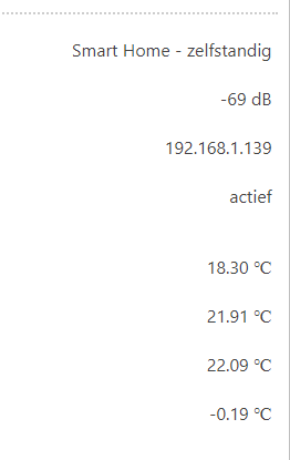

zunrob schreef op zaterdag 25 november 2023 @ 13:42:
Heb je de HeatBooster nu tijdelijk op een plaats met betere wifi gehangen voor het updaten? Even buiten/op de radiator?
Dat had ik niet, maar nu even wel. Nogal een verschil:
Afbeeldingslocatie: https://tweakers.net/i/iR7s_hhbVzdGsdf3qUL0pFOEVYo=/800x/filters:strip_exif()/f/image/DmsGVl9ULz4z7HeW7yoDEdNp.png?f=fotoalbum_large

  • Spykie
  • Laatst online: 11:02
Mijn Unifi verbindingsproblemen zijn vooralsnog opgelost door mijn WiFi over te zetten naar een ander kanaal.
Daardoor signaalsterkte met 6 dB verhoogt naar 69 dB, genoeg om de webapp goed te laden.
Met Opensource app WiFi analyzer uitgevogeld welk kanaal hier het beste werkt en dat kanaal ingesteld.

  • Bazz0847
  • Laatst online: 08:33
Top! Dus de oorzaak is toch het kanaal :) Die lage 2.4GHz kanalen gaan niet helemaal lekker bij Unify.

Dat was dus vanmorgen niet zo. De hele Heatbooster was van mijn wifi-netwerk verdwenen, dus ik kon ook de URL niet nog een keer proberen. Ik heb hem meer dan een uur zo laten staan, maar hij kwam niet terug op mijn netwerk.
Als je de stekker eruit trekt na een mislukte upload heb je kans om hem te bricken, en moet je inderdaad met de USB-kabel aan de slag om hem te unbricken. Als je de procedure zoals hierboven volgt kun je 'm eigenlijk niet bricken :)
Vanmorgen heb ik dat uiteindelijk wel gedaan, toen startte hij gelukkig wel op, en bleek de nieuwe firmware wel geïnstalleerd te zijn, maar de 2e stap (filesystem/website) was niet uitgevoerd en hij stond in config-mode. Voor de consistentie heb ik de update nog een keer gedaan, toen ging het wel gelijk goed.
Edit: het kan ook zijn dat je browser een timeout heeft omdat de upload te lang duurt. Wellicht een ander device/browser proberen voor de upload?
Ik zal de volgende keer eens Firefox ipv Safari proberen, kijken of dat beter gaat.
