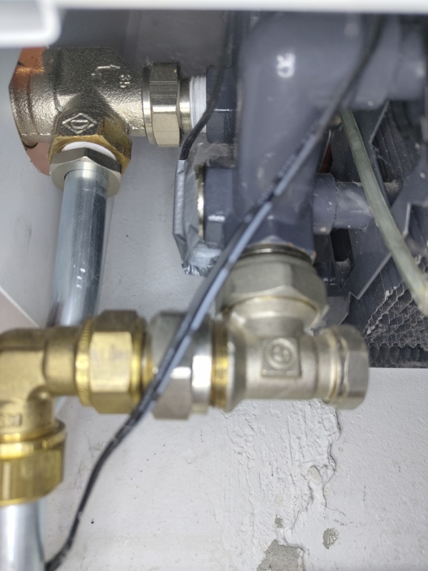

Heimeier Eclipse aansluitkraan:
https://www.cvtotaal.nl/h...che-afslafc-1-2recht.html
en dan 2x een knelkoppeling voor aan een 15mm cv-leiding:
https://www.cvtopper.nl/heimeier-knelset-1-2-x-15mm.html
Regelafsluiter :
https://www.warmteservice...iel)-1-2-haaks/p/45253205
De stroomkabel is van de DIY ventilatoren.
Afbeeldingslocatie: https://tweakers.net/i/1vEEUN7EAROvaX9RZvprWVp8P2k=/x800/filters:strip_icc():strip_exif()/f/image/EqB1tUztEj63VqVSo6YB0v8j.jpg?f=fotoalbum_large
Afbeeldingslocatie: https://tweakers.net/i/6ipjjHXKfkxFN3jgzOJT7v2iLag=/x800/filters:strip_icc():strip_exif()/f/image/qHVUSgBGnRCu18kGo12VLZge.jpg?f=fotoalbum_large
[ Voor 49% gewijzigd door Appesteijn op 20-11-2023 22:43 ]

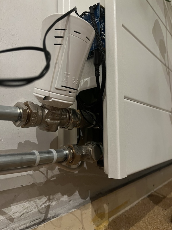

@Septillion @Appesteijn was me voor, maar toch... meer plaatjes meer begrip misschien.
Afbeeldingslocatie: https://tweakers.net/i/qiBIW1a6dS7A2o3Pj-8ks6DlWAs=/x800/filters:strip_icc():strip_exif()/f/image/zmcW4PcoW9Uz56kKF9a6gYgv.jpg?f=fotoalbum_large

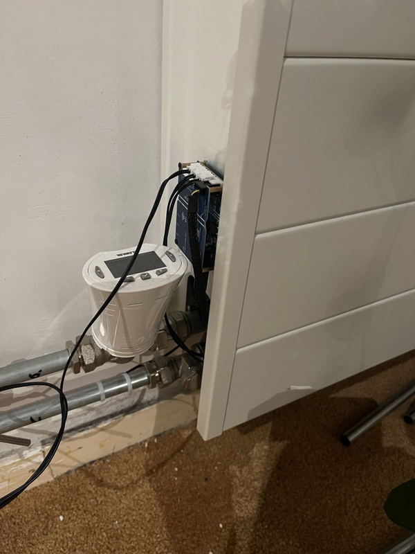

Overzicht foto: Watts Vision thermostaat
Aan de Jaga gekleeft de fan controller van Bazz0847 en daar komen 3 temperatuur sensoren uit (Aanvoer, retour, omgeving), braided fan kabel en er gaat via een 12V voeding in de Jaga behuizing stroom heen.

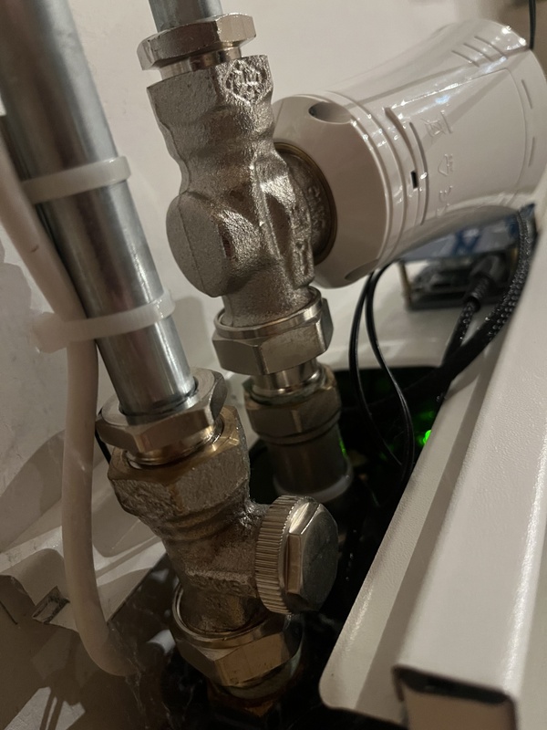

Afbeeldingslocatie: https://tweakers.net/i/nnrXwcFZOsyDyIslkyY7TzRWkWI=/x800/filters:strip_icc():strip_exif()/f/image/aLP2ggeRFki1lnf85m2LOoz3.jpg?f=fotoalbum_large
Bovenste leiding van links naar rechts: 15mm staal, Heimeier knelset voor 15mm staal, Heimeier e-clipse 300 ventiel, Jaga verlengpijp 1/2"
Onderste leiding van links naar rechts 15mm staal,, Heimeier knelset voor 15mm staal, Heimeier regutec.
Afbeeldingslocatie: https://tweakers.net/i/CTyn4coN-iI3d94zCzvqVlSiJXg=/x800/filters:strip_icc():strip_exif()/f/image/0qUns0JmN8yp0OMMee6ISbcf.jpg?f=fotoalbum_large
Dito, van onder gezien.

@Ronald Niet heel veel anders dan de product foto's online maar:
Afbeeldingslocatie: https://tweakers.net/i/ffaasKW2zr0j_tb1ajp7RDEu9LM=/800x/filters:strip_icc():strip_exif()/f/image/QEEtA7bMLY1sOowScOXht5EX.jpg?f=fotoalbum_large
Dus voetventiel - steunhuls (met o-ring zichtbaar) - "knelsetbout"

Sluit de o ring af in de wartel?
Ik heb volgens mij de wartel met fibre seal gedicht in huis van ventiel… ptfe tape was met heel veel lagen nog niet succesvol
  • Septillion
Septillion
@Ronald Zou je verwachten want dan heb je maar één seal oppervlak. Maar dat idee heb ik niet...
Want schroefdraad is natuurlijk dab maar de helft van de seal, andere kant is langs de pijp. Maar dan moet ik denk ik daar gewoon vertrouwen op het messing....
En fibre seal is wat ik linkte als tape :D
