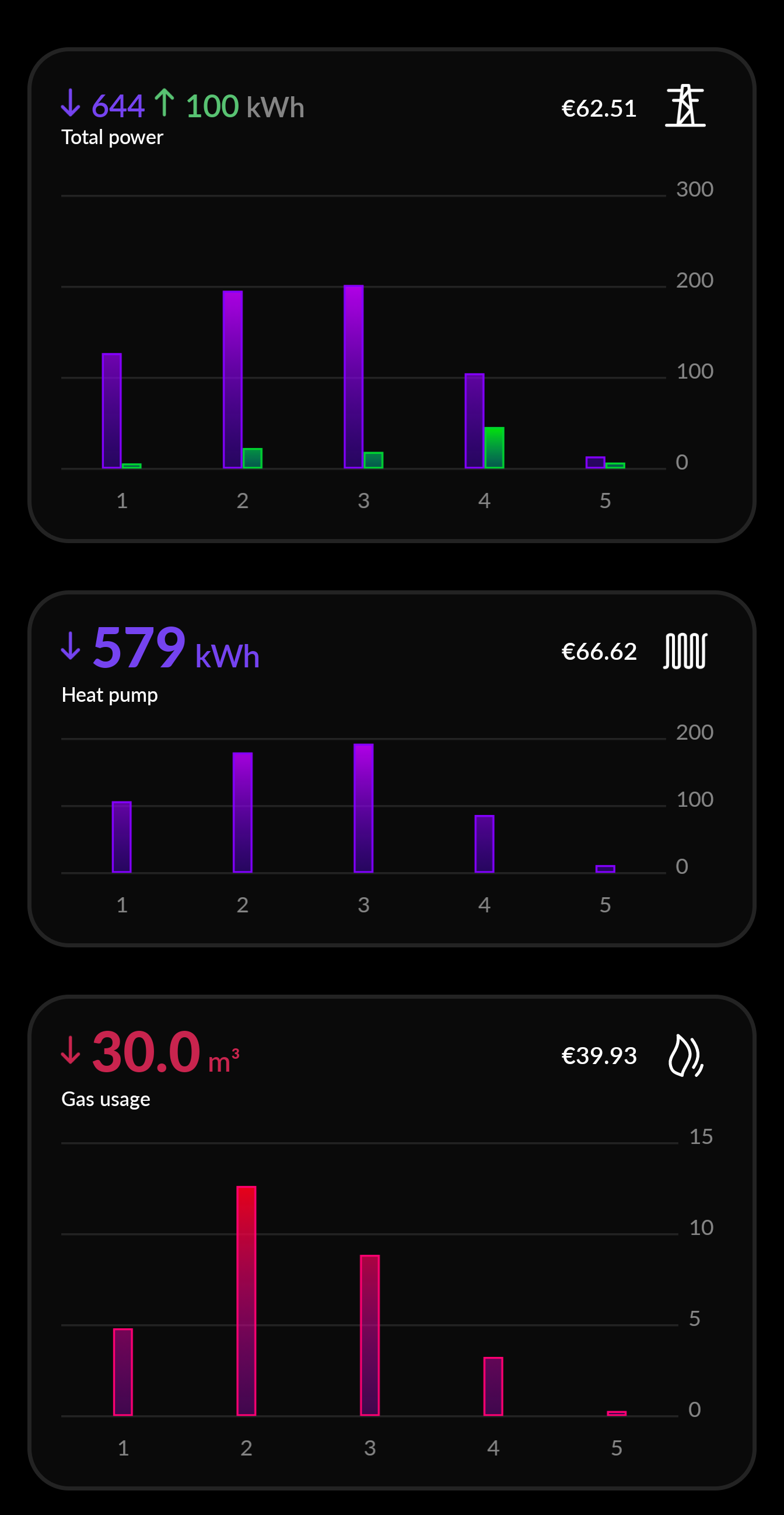

Voor de mensen met een Tado-thermostaat: geef het door aan de support afdeling van Tado dat je een Intergas Xtend hebt en graag 'wat aanpassingen' zou willen hebben voor dit apparaat. Ik wist niet beter totdat ik de grafieken zag. De eerste 2 dagen werd er kennelijk wat data verzameld, die 2e dag werd de temperatuur al gelijkmatiger en de 3e dag.... zie grafieken! Grafieken zijn via Homeassistant i.c.m. Xtend-bridge

RuudMb schreef op zondag 21 januari 2024 @ 09:39:
Uhm, in de tweede grafiek heb je spikes zitten die ruim boven 10000kW komen??

Ik neem aan dat dit komt omdat de CV-ketel bijschakelt, ook dat zie ik terug op weer een andere grafiek.

remcon schreef op zondag 21 januari 2024 @ 10:11:
Watt, niet Kilowatt
Wat je daar aan de linkerkant van de grafiek ziet zijn defrosts, dat heeft niets met de Tado te maken. Je ziet ook dat het opgewekte vermogen soms even negatief is, defrosts dus.
De Xtend is daar per vandaag mee gestopt want veel drogere lucht en warmer.

  • RuudMb
  • Laatst online: 10-06 15:41
Wat mij opvalt is dat de runs langer zijn. Tot nu toe had ik altijd maar ca. 45 minuten en dan stopte het even. Dat is nu voor het eerst niet zo en dat zie ik ook terug in het elektriciteitsverbruik. Ik monitor mijn slimme meter best wel vaak en kon dat vanochtend voor het eerst terugzien.
Bedoel je dat die lange run dan toeval is vanwege droge lucht? Blij met een dode mus? Zo ervaar ik mijn 'temperatuur-beleving' in de woning niet zo - sinds die aanpassing.
Ik kan een aantal dingen uitlezen maar kan niet echt een verdampertemperatuur terugvinden. Heb je daar een andere (Engelse) term voor?
Enfin, het doel van mijn post was om de mensen duidelijk te maken dat er andere settings van de Tado mogelijk zijn.

Bij ons hebben ze vrijdagmiddag het koudemiddel vervangen. Volgens heattransformers had hun onderaannemer bij de installatie vervuild koudemiddel gebruikt (met stikstof en olie in). Het heeft 1 dag gewerkt (zaterdag) maar deze nacht is het systeem weer uitgevallen.
Weet iemand wat er aan de hand zou kunnen zijn?
Er is eek vraag naar 19C, maar temp is 16,5C en in de app zegt hij dat het toestel uitstaat. Toestel is nochtans aangesloten.

Geeft de unit ook zelf een foutcode?
  • Byorn
  • Laatst online: 26-07 19:48
Initialsfv schreef op zondag 28 januari 2024 @ 09:36:
Wat is de status en kleur van de led voor op de Xtend? bij het activeren van het wifi accespoint komt het wel eens voor dat het toestel uit gezet word.(led brand niet continu maar licht telkens wit op) Knop 2sec indrukken zet dan het toestel weer aan.
Is er geen nacht programma actief zoals warmtepomp blokkade (P128)
staat parameter P000 wel op 1?
Het toestel lijkt wel echt uit te staan, gezien deze de warmtevraag ook niet door stuurt naar de cv-ketel.
  • dboxman
  • Registratie: September 2021
  • Laatst online: 30-09-2024
Moet de ketel niet worden bijgevuld?

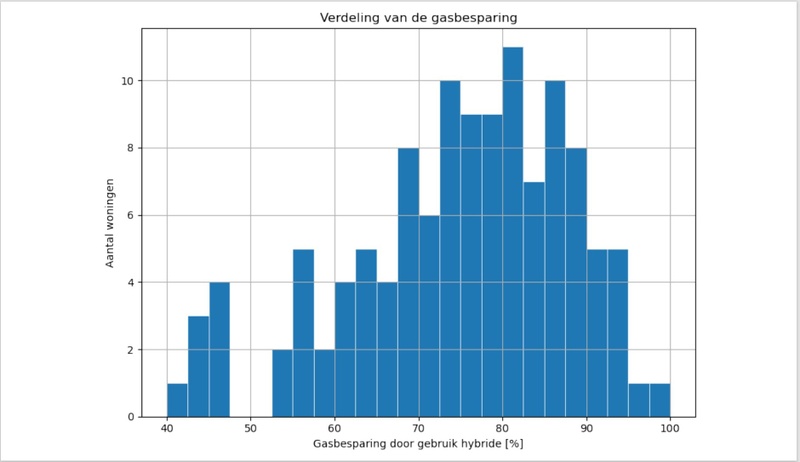

Hierbij de "businesscase" voor de Xtend.
Toelichting: 1.De kale subsidie is 2400. Ik had anderhalf jaar terug HR++ glas geplaatst, de 500,- ISDE subsidie kon ik niet incasseren vanwege de eis om twee maatregelen te nemen. Daarom is dit bijgevoegd.
2. De stroomprijs die wij betalen is 0,38 per kWh. Wij worden momenteel voor ons huidige verbruik volledig voorzien door eigen zonnepanelen. Door een electrische warmtepomp neem ik aan dat het stroomverbruik verdubbelt, dus als prijs 0,38/2 gehanteerd.
3. Niet meegenomen zijn onderhoudscontracten.
Met deze kanttekeningen is de terugverdientijd in ons geval korter dan 4 jaar.

Ik denk dat ze bij gereedschappen koudemiddel terugpompen / pompdown hebben gedaan. Het systeem wordt dan uitgeschakeld en hierna niet automatisch aangezet. Instelling p000 toestel in bedrijf ja/nee even controleren.
En als je warmtepomp niet meer aan mag: p100 bivalente mode dan instellen op alleen ketel, dan wordt de buitenunit niet meer gebruikt(en persoonlijk heb ik de buitenunit uitgeschakeld met de schakelaar)
ebhoorn schreef op zondag 28 januari 2024 @ 13:07:
€ 4598 voor een Xtend incl installatie is wel heel goedkoop. Ik denk dat je minstens op € 6000 moet rekenen en dan heb je nog een gunstige aanbieding.
Verder weet ik niet of je die € 500 ISDE subsidie nog kan krijgen na anderhalf jaar, ik dacht dat dat maar tot 2023 zou kunnen maar dat weet ik niet zeker.
Maar goed, voor € 6000 is € 3600 na aftrek van subsidie heb je de Xtend alsnog in ongeveer 7 jaar terugverdiend.
Ik denk ook dat met jouw lage gasverbruik de besparing groter zal zijn dan 70%.

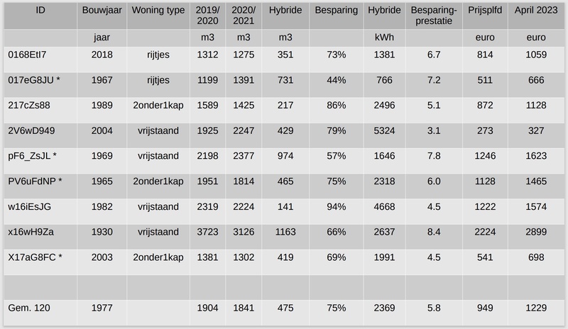

De offerte voor de installatie van een xtreme 36 ketel en een xtend warmtepomp had ik al eerder laten zien. Maar voor de zekerheid hier nogmaals:
Afbeeldingslocatie: https://tweakers.net/i/k3L__7Vv1X8K7YeNmI_Ts2o5JQU=/800x/filters:strip_icc():strip_exif()/f/image/fKV0ff4FbMlbG8xWNsOleOlw.jpg?f=fotoalbum_large
Een ander aspect is de leveringszekerheid van gas. In The Economist las ik dat er in de VS met toenemende scepsis naar de gevolgen van aardgaswinning wordt gekeken (fracking) en laten we niet struisvogelen wat er in Oost Europa wordt gestookt en gepord in het Midden-Oosten. Ik wil minder afhankelijk van 1 energiebron zijn.
Ik zou zeggen: doe er je voordeel mee.
ebhoorn schreef op zondag 28 januari 2024 @ 14:49:
7980 totaal trek ik van af
249 en 287 voor de rookgasafvoer
1345 voor de Xtreme
500 voor de installatie daarvan (die 3000 is grotendeels voor de Xtend, zelfs zonder ketel montage betaal je dat al snel)
kom ik op 5600 totaal (prima prijs) en 3200 netto na aftrek van subsidie.
Heb je de Xtend in iets minder dan 7 jaar terugverdiend. Ik denk nog iets eerder omdat je besparing wat groter wordt dan berekend.

Dag wij zijn ons aan het orienteren.
Zijn er wat mensen die hier hen grafieken/data willen delen, hoe de xtend het deze maand heeft gedaan?
Ben voornamelijk benieuwd naar een 2-1kap, radiatoren, gemiddels geisoleerd.
Daarbij ben ik natuurlijk ook erg benieuwd, wat het gas verbruik zou zijn geweest. (schatting??)
[ Voor 18% gewijzigd door shamp0o op 29-01-2024 22:33 ]

Ik heb wat van een warmtepompcongres. Bron: Intergas.
Afbeeldingslocatie: https://tweakers.net/i/yXXVR2TJGU992LsVDLSjKdHbju0=/800x/filters:strip_icc():strip_exif()/f/image/xbZuc6NtURlTECqTqmJMlbVE.jpg?f=fotoalbum_largeAfbeeldingslocatie: https://tweakers.net/i/vMu4W0QN5bDVGxmVphOLsIB8LkU=/800x/filters:strip_icc():strip_exif()/f/image/4V9YKwRiKenzyu8iA7oRzEuK.jpg?f=fotoalbum_large

shamp0o schreef op maandag 29 januari 2024 @ 22:32:
Ben voornamelijk benieuwd naar een 2-1kap, radiatoren, gemiddeld geisoleerd.
Afbeeldingslocatie: https://tweakers.net/fotoalbum/image/sd6HAR3KdNMafxE7WDdhFiSc.png
Zie hier mijn verbruik voor januari. :)
- Ik zie dat van de 30 m3 gas er zo'n 15 m3 voor verwarming is gebruikt (135 kWh volgens de Xtend) en daarmee dus 15 m3 voor SWW.
- Het verbruik van de Xtend is dus 579 kWh, gemeten met de HomeWizard stekker.
- De Xtend zelf geeft als WP verbruik 527 kWh aan en als thermisch vermogen van de WP 1538 kWh.
- Totaal incl. ketel dus voor 1673 kWh verwarmd. Dit is vergelijkbaar met 200m3+ gas.
Ik denk dat ik hier wel een stukje onder had gezeten zónder de Xtend, maar dat is omdat ik hiervoor voornamelijk 's avonds stookte en vanwege de warmtepomp dus 24/7 op 20.5°C
- Op de echt koude dagen (week 3 praktisch de hele week) vreet de Xtend hier zon 30 kWh/dag. De COP is dan ~2.5.
Op dit moment is de COP eerder 5. :) (420W in en 2100W out @ 7°C)
[ Voor 8% gewijzigd door SmiGueL op 30-01-2024 09:01 ]

ebhoorn schreef op maandag 29 januari 2024 @ 23:08:
[Afbeelding][Afbeelding]
Interessante statistiek! Ik kan zelf niet echt een duidelijk patroon vinden. Iemand die het gevonden heeft?
Anders is mijn conclusie dat afstelling heel belangrijk moet zijn.

Besparing met 94% op een vrijstaand huis, daar zal de isolatie optimaal zijn :+
