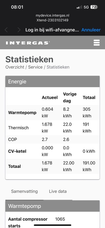

Eindelijk is de wp geïnstalleerd. Hij draait nu een week.
Misschien dat anderen wat hebben aan onderstaande info voor hun eigen situatie. Uiteraard heb ik nog veel vragen en hoop dat jullie antwoorden of tips kunnen geven.
Uitgangssituatie
Afbeeldingslocatie: https://tweakers.net/i/DPcRR6CehtdRVT_zmzHR2BASFtI=/800x/filters:strip_exif()/f/image/qXMT8xlzWNo7I6qSW1WciyKW.png?f=fotoalbum_large

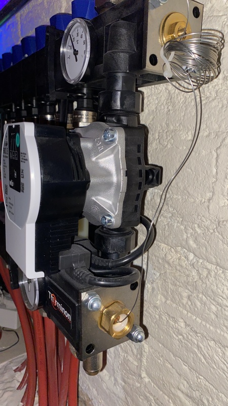

Vloerverwarmingsverdeler (Wilo Para)
Afbeeldingslocatie: https://tweakers.net/i/80tup1dZS9utoYYTCmiTssx5WIY=/800x/filters:strip_exif()/f/image/0wRvAxtIk2bHW8e34PQMqV4x.png?f=fotoalbum_large

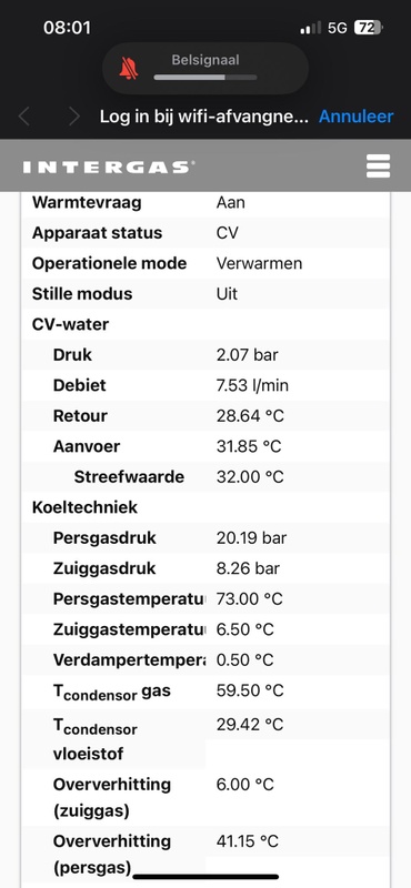

Wijziging parameters en resultaat
Afbeeldingslocatie: https://tweakers.net/i/tjv6nIPWbB234h1mvvu8XoW4C6U=/800x/filters:strip_exif()/f/image/qJkVEQcz566lgaHuhtQhanLz.png?f=fotoalbum_large

xTend heeft geen app. Jammer!
xTend is alleen te benaderen via 4g. Oplossing: In iPhone settings, klikken op ‘netwerk vergeten’ en opnieuw verbinden. Daarna wel bereikbaar via wifi.
Waarom doet P100 = 4 niet wat hij zou moeten doen?
xTend compressor boven 65 Hz (ongeveer 0,950 kw). Wat een ongelofelijke herrie. Is daar echt niets aan te doen? Ik ga binnenkort proberen of isolatiemateriaal om dat deel van de buitenunit voldoende helpt.

1. Waarom staat P183 default op 15,0 en P184 op 6,5. De vloerverwarmingsverdeler heeft een totaal debiet van 14, Moet het debiet van bij P183 dan niet hoger ingesteld worden? Wat is het effect van een hoger/lager debiet? Waarom staat P184 op 6,5?

P100=4 betekent dat de Xtend niet kijkt naar COP, CO2 uitstoot of dat het goedkoper is om met de Xtend te stoken. Als het niet lukt om met de Xtend het huis op temperatuur te houden, dan wordt alsnog de ketel gebruikt. Als je de ketel helemaal wil blokkeren gebruik je P100=0 en als je dat alleen boven een bepaalde buitentemperatuur wil doen gebruik je P102.
1. De Xtend bepaalt zelf het optimale debiet (welke firmware versie heb je?). P184 is lager omdat als de Xtend niet werkt en de ketel wel, dan wordt een deel van de flow door de pomp van de ketel verzorgd. Het CV water gaat van CV retour > Xtend > ketel (alleen als de ketel werkt) > CV aanvoer.
2. Weet ik niet, hier (met Intergas thermostaat) wordt de temperatuur tot op 0,1 graad constant gehouden als alleen de Xtend werkt. Als de ketel er bij moeten komen daalt de temperatuur soms iets verder omat er enige vertraging zit in het bijschakelen van de ketel.
3. Durf ik niet zeker te zeggen, maar het zou kunnen komen doordat je geen Intergas ketel hebt. Hier met een Intergas ketel zie ik geen ketel retour, alleen aanvoer, en die waardes kloppen wel. Edit: als de ketel uit staat is bij mij de ketel aanvoer ook veel hoger dan die bij de Xtend, dat is logisch want als de ketel en vooral de pomp van de ketel uit staan, dan gaat het water niet door de ketel. De temperatuur die je daar dan ziet is warmte die nog in het circuit van de ketel zit.

Dus als ik je goed begrijp kan je de pomp zonder problemen van de vloerverwarmingsverdeler afhalen. Daardoor zou het hele systeem op de een of andere manier minder energie verbruiken zonder nadelige effecten op de ruimte temperatuur van de woonkamer (vloerverwarming) en de andere kamers (radiatoren).
  • DaanTriple7
  • Registratie: Oktober 2023
  • Laatst online: 16-08 19:59
DaanTriple7
verdaanzaming
Nee zo simpel is het niet. Je dient de hele verdeler te vervangen.

DaanTriple7 schreef op dinsdag 30 januari 2024 @ 21:23:
Hmm, die is nog geen jaar geleden vervangen door de eerste cv-installateur toen hij de oude cv verving.
  • DaanTriple7
DaanTriple7
verdaanzaming
Kun je er een foto van posten?
PV: 0kWp, Thuisbatterij: 0kW/0kWh, Clage 13kW doorstromer, Geen verwarming, Kia e-Niro 64kWh + Hyundai IONIQ5 73kWh AWD 'Project 45'

Ja zeker.
Afbeeldingslocatie: https://tweakers.net/i/lpEmcP3sxcarEroTkLbhu7gfT58=/x800/filters:strip_icc():strip_exif()/f/image/n2SrUuqLp94zHr8PwcKQ82TU.jpg?f=fotoalbum_large
  • DaanTriple7
DaanTriple7
verdaanzaming
Jup. Vervangen.

De warmtepomp levert max 40 graden warmte (ingesteld). Op de HTV verdeler zit een thermostaatknop die ook max 40 graden doorlaat, anders verbrand je je voeten. Deze 40 graden haalt de warmtepomp echter bijna nooit, dus de thermostaatknop hoeft ook nooit echt bij te mengen. Het water blijft gewoon door het hele circuit van zowel vloerverwarming als HT radiatoren stromen.
Schakelt de ketel bij dan wordt het water bijvoorbeeld 60 graden. De thermostaatknop op de HTV verdeler blijft water bijmengen om het water in de vloerverwarming op maximaal 40 graden te houden. Het te warme water dat de HTV verdeler niet kan gebruiken gaat wel naar de HT radiatoren en dan via het buffervat terug.
Waarom moet de HTV verdeler vervangen worden?
Als je een combinatie hebt van vloerverwarming met HT radiatoren dan moet je toch altijd een pomp in je verdeler hebben? Je wilt dat in de vloerverwarming het water blijft circuleren.

remcon schreef op woensdag 31 januari 2024 @ 08:41:
Kun je me dit eens uitleggen?
Is genoeg over te vinden op internet.
Kort samengevat:
Bij een HTV hebben aanvoer en retour een open verbinding met elkaar.
Als het goed is, is die retourleiding van je HTV verdeler niet aangesloten op de aanvoerleiding van je radiatoren.
Je hebt dus met een HTV een bypass in je systeem die je retourwatertemperatuur omhoog jaagt, wat niet de bedoeling is.
Als je ook radiatoren gebruikt betekent dit niet ineens dat je een veel hogere aanvoertemperatuur krijgt van je warmtepomp.
Het werkt wel (heb ik hier thuis ook bewijs van) maar het hoort niet.
Een warmtepomp levert lage temperatuur; LT. Dit past bij een LTV.
Hoe warm de ketel het water maakt bij inschakeling is in te stellen. Bij de Xtend warmtepomp maakt de ketel het water nooit warmer dan de max ingestelde aanvoertemperatuur (welke je dus op pak en beet 35 tot 45 kunt zetten afhankelijk van je isolatie).

  • Chielp
  • Laatst online: 17-08 16:08
DaanTriple7 schreef op dinsdag 30 januari 2024 @ 21:01:
Dan snapt hij er niks van.
Het gaat totaal niet om het stroomverbruik van je pomp, maar om het zeer waarschijnlijke feit dat je nu een HTV hebt, waar je nu met een warmtepomp een LTV nodig hebt. Een HTV smijt een groot deel van je aanvoerwater zo weer terug je retourleiding in. Dat is heel slecht voor je rendement, want zo kan je warmtepomp z'n energie moeilijk kwijt.
Met een HTV werkt het wel hoor, ik heb hem ook nog. Maar het is een doorn in m'n oog, het hoort niet bij een warmtepomp.
Dus: Als je toch bezig bent, doe het dan direct goed.
Een HTV doet veel, maar zeker niet een groot deel van je aanvoerwater zo weer terug de retourleiding insturen. In dat geval zou de retourleiding heel warm moeten worden, de HTV blijft koud, en het water zou tegen de pomp richting in de retourleiding in moeten stromen.
Wat de HTV wel doet is mengen. Zeg dat deze 1 op 1 mengt, er stroomt 30 graden water de vloer in en er komt 25 graden water de vloer weer uit. De warmtepomp stuurt nu ook 30 graden water de HTV in. Dit 30 graden water wordt gemengt met de uitvoer (25 graden) en het resultaat is nu 27.5 graden (1:1 mengverhouding). Dit gaat opnieuw de grond in waardoor er geen 25 maar 24 graden water de grond weer uit komt. Dit mengen met de 30 graden levert 27 graden op, wat de grond weer in gaat enz enz.
Bij ons heeft Feenstra naast de warmtepomp ook een hybride LTVC verdeler van Robot geplaatst. Deze kan beide (mengverhouding aanpassen aan de hand van temperatuur) en is geschikt voor lage en hoge temperaturen. Want ook een LTV zonder pomp heeft nadelen.
Ik dacht dat je ergens schreef dat je 15 liter water per minuut door de verdeler had stromen. Dit kan de Xtend wel leveren maar veel beter is het om het zijn eigen flow te laten bepalen. De Xtend kan geen 45 graden 15 l/m leveren onder alle omstandigheden. Dan moet de ketel weer bijspringen en die is niet heel precies, het water zal wisselen tussen de 50 en 40 graden. Dat gaat dan wel rechtstreeks jou vloer in...

Hi Tweakers!
Hier is sinds 1 december de Xtend 5kw WP geïnstalleerd. ik moet zeggen dat ik nog niet helemaal tevreden ben. De installateur is al twee keer terug geweest om de instellingen te optimaliseren. Na de tweede keer gaat het wel beter, maar nog steeds valt mij op dat de COP erg laag blijft.
ik zag dat medegebruiker miepet een screenshot deelde van de COP van zijn/haar installatie op 9 januari van 3.2. Op dezelfde dag was mijn COP 0.4, zoals op bijgevoegde afbeelding te zien is. Hoe is dit mogelijk? Zijn er specifieke settings welke hier invloed op hebben?
Vanwege de lage COP heb ik nu P100 op 4 staan en P102 op 5 graden. Hiermee doet de WP zijn ding, maar COP blijft onder 2 over het algemeen, wat toch raar is?
Daarnaast valt me bij de verschillende screenshots op dat ook het energieverbruik van de CV wordt weergegeven, dit is bij mij, zoals jullie zien, ook niet zichtbaar, ligt daar ook een instelling aanAfbeeldingslocatie: https://tweakers.net/i/tO0CaueSEQyaU7aEdzK-GVQYmII=/x800/filters:strip_icc():strip_exif()/f/image/Db1xHTHmO9jqgxaVRkMYN8Tw.jpg?f=fotoalbum_large ten grondslag?

Hey @LeonB89
Wil je even een foto posten van de bovenkant van je binnenunit, waar de koelleidingen en hun moeren op te zien zijn?

De geproduceerde warmte door de ketel kan de Xtend alleen weergeven als de ketel aanvoer+retour doorgeeft aan de Xtend (debiet moet ook bekend zijn). Normaal gebeurt dat via Opentherm, misschien is de ketel niet via Opentherm aangesloten op de Xtend ? Wat voor ketel is het ?
P100=4 zetten is geen goed idee, dat zorgt er alleen voor dat de Xtend doorwerkt als de COP heel laag is, daar bereik je alleen mee dat de Xtend gebruikt wordt op momenten dat je beter/goedkoper met gas kan stoken.
Die COP van 0,4 is denk ik gekomen omdat de Xtend die dag een keer ontdooid heeft en daarna niets meer heeft gedaan.
Wat zijn de actuele gegevens van de Xtend Statistieken ? En kun je plaatsen wat je daar ziet bij Live Data ?
Wordt het trouwens wel warm in huis ? Als de Xtend nauwelijks warmte levert kan dat alleen als de ketel (bijna) alles doet.
Als de COP echt structureel onder de 2 blijft, dan denk ik niet dat dat iets met instellingen te maken heeft. Dat wijst eerder op een groot probleem met de installatie.

@remcon Dank, Intergas heeft in de persoon van @Fullpower al even contact gezocht. Gelukkig wel een bevestiging van mijn vermoedens dat de prestaties slecht waren/zijn en een suggestie ter verbetering. Dus ik ga even kijken of ik hier zelf wat mee kan of dat ik energiewacht langs laat komen (met de nodige wachttijd tot gevolg)
@Verwijderd Dank ook voor je reactie. En zul je net zien: heb je zo'n bericht geplaatst, gaat de performance opeens omhoog. Ik heb twee dagen geleden even de stroom van de WP afgehaald om een homewizard stekker te installeren, en verhip! Sinds de stroom er weer op staat, opeens een hogere COP, zie onderstaand de gevraagde screenshots. Fullpower heeft al wel aangegeven dat hiermee niet het probleem verholpen is, en ik heb het inderdaad al eerder gehad dat de pomp een paar dagen beter leek te werken en dan plots niet meer werkt.
@DaanTriple7 is onderstaand de foto waar je om vroeg?
Afbeeldingslocatie: https://tweakers.net/i/305O_CNfKV-mQCznk7OPm6RH04w=/x800/filters:strip_icc():strip_exif()/f/image/MnUORtM4z5XnJYvZvdUOgspq.jpg?f=fotoalbum_large
Afbeeldingslocatie: https://tweakers.net/i/yEwoqW7qw-fAbip0kUJZTSf7RPw=/x800/filters:strip_icc():strip_exif()/f/image/KcToQCWuD233OAUKJatqpHFm.jpg?f=fotoalbum_large
Afbeeldingslocatie: https://tweakers.net/i/Pu-yRFpyM6PsaCjgP7jsKYwsK2M=/x800/filters:strip_icc():strip_exif()/f/image/I5xVv8wyizwuqeXX5ONcVkas.jpg?f=fotoalbum_large
Afbeeldingslocatie: https://tweakers.net/i/VqVDajO7K8nghj_aZ0FeNrOeDuA=/x800/filters:strip_icc():strip_exif()/f/image/JMaYLjbTcmL2tg4YaL9WS9tK.jpg?f=fotoalbum_large

@C V Je keerklep zit in de verkeerde leiding, staat niet goed beschreven in de installatiehandleiding. Bij deze: 3-wegklep in de retour dan ook keerklep in de retour.
Tenzij de default instelling in je Remeha Tzerra gewijzigd is: DP007, stand van driewegklep tijdens standby, 0=CV posite, 1=Warmwater. default =1
Been there, done that.
Je Tzerra zegt in de display dat de druk 1.4 bar is, kijk maar eens wat je Xtend zegt wat de druk is.

Fijn dat je meedenkt! Aangezien ik weinig weet van cv en wp installaties (ik ben geen installateur), ben ik meteen gaan zoeken op internet wat de keerklep is.
Ik denk dat de instellingen gewijzigd zijn, zoals je al suggereert. Op onderstaande foto heb ik aangegeven wat de warme en koude leidingen zijn. Dit komt overeen met het linker plaatje op pagina 31 van de installatie handleiding.
Afbeeldingslocatie: https://tweakers.net/i/pP4t4s6e1Tl7wTHRWj_QAfmhGAE=/x800/filters:strip_icc():strip_exif()/f/image/MpIKeRdTOqz0YdRbipiEZsrq.jpg?f=fotoalbum_large
Vervolgens heb ik de druk bekeken. Deze varieert de hele dag van 1.1 tot 2.2. De waarde op de cv-ketel is hetzelfde als wat de xtend aangeeft bij de wp en cv. Zie foto’s hieronder.
