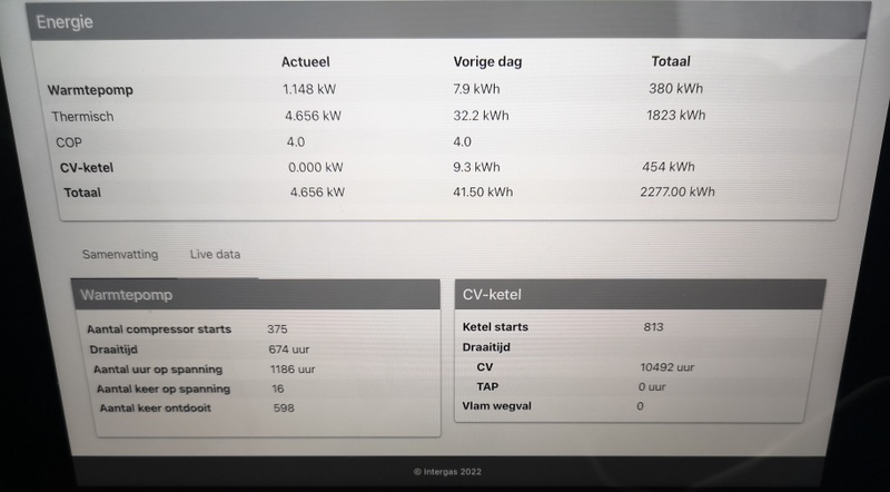

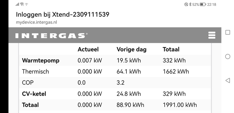

@Verwijderd Dag, ik kon pas vandaag kijken naar wat de wp opbrengt. Zie bijlage mbt resultaat van gisteren. Als ik je goed begrijp moet ik die 64,1 dus delen door 24, dat betekent een gemiddelde opbrengst van 2,67 kwh per uur. Daarbij was het gasverbruik 2,5 m3. Dit was nodig om de temp. op 19 graden te houden. Alleen weet ik nu niet precies wat deze info me leert🤔... Werkt de wp. naar behoren, of kan dit beter?

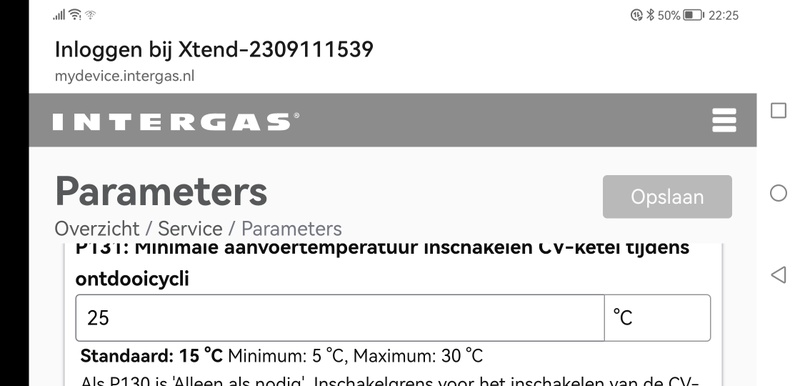

P130 staat inderdaad gewoon zoals ik het ook heb.
P131 staat daarentegen wel hoger dan de stenadaard. Dit betekent dat wanneer het cv-water lager dan 25 graden is dat de ketel gaat bijschakelen. En dat is bij mij in ieder geval redelijk vaak het geval met vloerverwarming. De watertemperatuur schommelt tussen 20 en 30 graden. daarom staat de waarde van P131 bij mij gewoon nog op default 15 graden.
Ik denk dat jouw laatste berekening over een andere dag gaat, maar ik denk niet dat het heel fair is om te delen door 24 uur als je WP grote delen van de dag uit heeft gestaan. (of in stille modus)miepet schreef op woensdag 10 januari 2024 @ 22:44:
Je gemiddelde kWh/uur zal dus wel wat hoger uitkomen.

Dit is volgens mij volkomen normaal. "Gisteren" was toen je dit schreef 9 januari, toen was de gemiddelde dagtemperatuur in De Bilt -3,2 graden. Volgens de specificaties levert de Xtend bij 2 graden buitentemperatuur en 35 graden watertemperatuur 3,3 kW met een COP van 3.miepet schreef op woensdag 10 januari 2024 @ 22:44:
@Verwijderd Dag, ik kon pas vandaag kijken naar wat de wp opbrengt. Zie bijlage mbt resultaat van gisteren. Als ik je goed begrijp moet ik die 64,1 dus delen door 24, dat betekent een gemiddelde opbrengst van 2,67 kwh per uur. Daarbij was het gasverbruik 2,5 m3. Dit was nodig om de temp. op 19 graden te houden. Alleen weet ik nu niet precies wat deze info me leert🤔... Werkt de wp. naar behoren, of kan dit beter? [Afbeelding]
Nog 5 graden kouder buiten en dan 2,7 kW gemiddeld (dat is dus inclusief het verlies door ontdooien) lijkt me prima. En de COP is zelfs nog hoger dan bij L2/W35 volgens specificatie, ik denk dat je met hele lage temperatuur verwarmt (vloerverwarming).
Zo koud als op 9 januari is het tegenwoordig niet vaak in Nederland en als het ietsje minder koud is kan de Xtend het bij jou alleen af,

Miepet bespaarde 9 januari op een hele koude dag 72% gas (64,1/88,9) en met een COP van 3,2 ongeveer 27% op zijn totale stookkosten (72% * (1-2/3,2)).mjvrbk schreef op donderdag 11 januari 2024 @ 13:10:

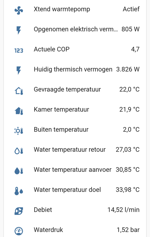

Voor de mensen die de Xtend uitlezen met Home Assistant:
Ik heb een nieuwe versie van de parse-messages flow -> https://github.com/thomas...lob/main/parse-message.js
Je kan de oude code overschijven, nieuw is nu dat de bits ook geparsed kunnen worden

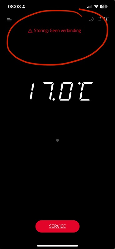

Hallo,
Wij hebben sinds woensdag de X-tend in huis samen met X-treme 36. Ook de thermostaat inclusief de gateway van Intergas. Alles is goed aangesloten, alleen met de instellingen is het nog een beetje puzzelen.
:strip_exif()/f/image/pQWO8VhEgUqgRRyAV1zbKvK5.gif?f=fotoalbum_large)
Ons huis is uit 1907 (vrijstaand) met vloerverwarming op de begane grond en radiatoren op de verdiepingen. Onze warmtepomp is van Robot en heeft een aparte pomp.
Weet iemand daar de ideale instellingen voor? Voor ketel, warmtepomp en vloerverwarming?
Verder lukt het me nog niet om de Comfort Touch app ter verbinden met m'n thermostaat. Hij geeft steeds de melding in storing te staan. Aansluiting van de gateway aan de thermostaat en de WP is wel goed gegaan. Het werkt dus wel gewoon tussen thermostaat en WP/CV, maar niet van de app op m'n iPhone naar de thermostaat. Zie foto. Op de gateway brandt meestal gewoon 1,2,3 en 4. Nu toevallig knippert 1 en is 2 uit.
:strip_exif()/f/image/pDs5SzZ1fOptA4wkk093n4uJ.jpg?f=fotoalbum_large)
Reacties welkom!
Reacties welkom!
Reacties welkom!
Dit had ik ook de eerste paar dagen en bij mij hielp het om de stroom eraf te halen, toestel uit de app te verwijderen en daarna opnieuw te verbinden.
Dank Timio! Waar moet ik dan de stroom vanaf halen? Alleen de gateway en de thermostaat of ook van de ketel en de WP?
Bij mij was het voldoende om alleen de stroom van de gateway af te halen
Hebben jullie op dit moment een ontdooi cyclus van elk half uur of iets korter? Afgelopen nacht heeft hij in 9 uur tijd 22x ontdooit. Ik vind dat behoorlijk extreem, en het zorgt er ook voor dat iedere keer je WP weer opnieuw moet opwarmen om het richting de juiste temperatuur te hebben. Na mijn idee had hij dit 2 weken geleden niet voor de vorstperiode van afgelopen week met deze buitentemperaturen.
Tabel van afgelopen nacht tot nu:
[ Voor 7% gewijzigd door Krissiejj op 14-01-2024 11:30 ]
Full electric Xtend, 300L boiler 2kW E, WTW Brink Flair 400 (Multi Air Supply), Oost 2175Wp West 3915Wp PV.
Dit klopt, en dit hoort ook zo.Krissiejj schreef op zondag 14 januari 2024 @ 11:29:
Het is nu vochtig buiten, dus er is veel ijsafzetting op de buitenunit. Die moet er weer af.
De afgelopen twee weken was de luchtvochtigheid ongelofelijk laag, binnen heb ik zelfs een keer 30% gemeten!! Toen had ik zelfs bij -6 nog geen ijsafzetting op de buitenunit, en hoefde hij ook niet te ontdooien.
Zelf vraag ik me nu dus ook af of het niet handiger is on altijd te ontdooien op gas. Misschien eens proberen om te kijken wat het gasverbruik daarvoor dan is.
Bij mij ook ongeveer een week zo. Ongeveer elke 24 a 25 minuten.Krissiejj schreef op zondag 14 januari 2024 @ 11:29:
[ Voor 49% gewijzigd door SmiGueL op 14-01-2024 11:44 ]

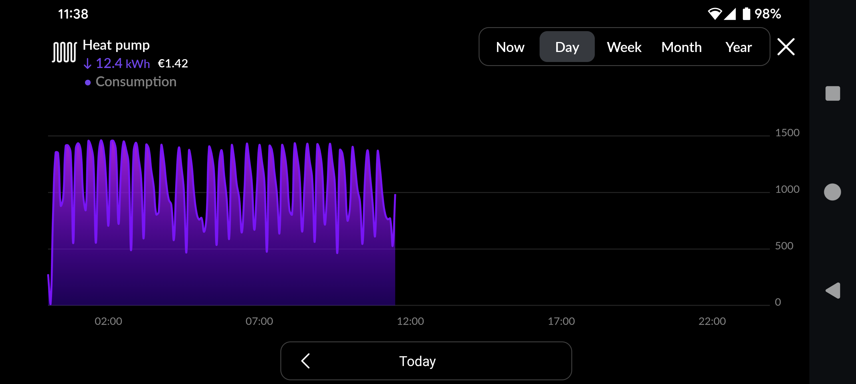

Om de werking vd pomp beter te begrijpen, gooi ik er nog maar eens een vraag in. Defrosten, zeker bij weer als vandaag, komt regelmatig voor. Ik heb het gevoel dat het bij ons erg vaak is. Meer dan 30x is geen uitzondering. De instelling bij ons is dat de cv ketel hiervoor wordt ingeschakeld. Dit heb ik aangepast, nu afwachten wat dit betekent voor de temperatuur in huis. Maar nu de vraag, zijn de getallen zoals te zien opvallend, of valt het wel mee? Het systeem draait sinds 201123. Sindsdien 600 defrosts, 375 comoressorstarts en 813 ketelstarts.... Wie heeft hier serieus kijk op? Of is er meer info nodig om hier iets over te zeggen en zo ja, wat?
[ Voor 22% gewijzigd door miepet op 14-01-2024 12:55 ]

Om de werking vd pomp beter te begrijpen, gooi ik er nog maar eens een vraag in. Defrosten, zeker bij weer als vandaag, komt regelmatig voor. Ik heb het gevoel dat het bij ons erg vaak is. Meer dan 30x is geen uitzondering. De instelling bij ons is dat de cv ketel hiervoor wordt ingeschakeld. Dit heb ik aangepast, nu afwachten wat dit betekent voor de temperatuur in huis. Maar nu de vraag, zijn de getallen zoals te zien opvallend, of valt het wel mee? Het systeem draait sinds 201123. Sindsdien 600 defrosts, 375 comoressorstarts en 813 ketelstarts.... Wie heeft hier serieus kijk op? Of is er meer info nodig om hier iets over te zeggen en zo ja, wat?[Afbeelding]
Is niet gek hoor. Hier in oktober gestart, maar de defrost zullen denk ik ook pas eind november begonnen zijn. Hier nu 887 defrosts, maar wel alleen cv wanneer nodigmiepet schreef op zondag 14 januari 2024 @ 12:54:

Volkomen normaal, sterker nog: heel goed. Je ziet aan de cijfers dat de WP sinds installatie 86% van de warmtevraag heeft geleverd met een gemiddelde COP van 4,8. En dat terwijl die aan het begin van het stookseizoen is geinstalleerd. Over het hele jaar gaan de cijfers er zeer waarschijnlijk nog beter uitzien.remcon schreef op zondag 14 januari 2024 @ 13:08:
Defrost gebeuren als ze moeten gebeuren en het aantal is totaal niet interessant, waar het om gaat is dat inclusief defrosts de pomp de specificaties over vermogen en COP haalt en dat is bij jou zeker het geval.

Eén van de weinige parameters die ik heb aangepast is P103, onder deze buitentemperatuur wordt de wp geblokkeerd, oftewel de ketel neemt het over.
Default is dat -5C, ik heb dat op 0C gezet.

De melding n032 lijkt alsof hij de buitenunit niet snel genoeg kan ontdooien.Koranne schreef op donderdag 18 januari 2024 @ 12:27:
Ik heb een vraag over mijn xtend hybride warmtepomp.
Hij geeft aan als storing n032 ontdooi cyclus time-out als ik hem reset komt hij naar een paar dagen later weer. En ook geeft hij vaak notify_code.n073 aan .
Wat kan ik hier aan doen.
1) Wat zijn je instellingen van P130 en P131 ?
2) Heb je een buffervat er tussen zitten? Dit helpt om sneller te kunnen ontdooien (hoofdstuk 8.1)
3) Ik heb al eens gelezen dat soms de temperatuursensor op de achterkant van de buitenunit wel eens is vastgevroren. Kijk daar ook eens naar.

Rechtsboven op het hamburger menu klikken.Hendrike schreef op vrijdag 19 januari 2024 @ 14:38:
Ik wil mijn instellingen van de xtend bekijken maar ik zie maar 1 scherm als ik inlog
Hoe kom ik bij de rest

En bij service code 15 invoeren
