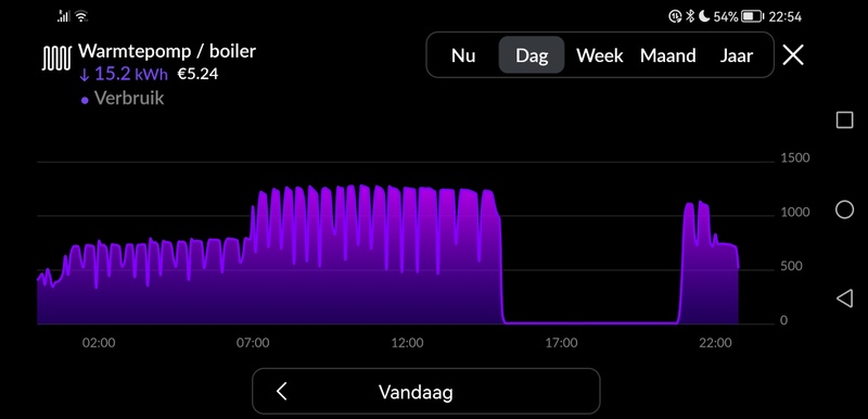

  • DaanTriple7
  • Registratie: Oktober 2023
  • Laatst online: 18-10 20:49
DaanTriple7
verdaanzaming
Afbeeldingslocatie: https://tweakers.net/i/CmEW-5_sgNCLdEG7qXh0lHH_-kA=/800x/filters:strip_icc():strip_exif()/f/image/QptURgoCvx0TEDhEl6u4Fb98.jpg?f=fotoalbum_large
1 compressorstart per uur. Wat kan ik daartegen doen?
PV: 0kWp, Thuisbatterij: 0kW/0kWh, Clage 13kW doorstromer, Geen verwarming, Kia e-Niro 64kWh + Hyundai IONIQ5 73kWh AWD 'Project 45'

@DaanTriple7
Als ik naar de verbruikscijfers kijk zie ik bij mij soms hetzelfde patroon, maar de teller 'compressorstarts' loopt niet met datzelfde aantal op. Dus bij mij gaat de WP naar een laag verbruik tijdens defrost maar zet niet de compressor uit. Wellicht is dat bij jou ook zo?

@DaanTriple7 1 start per uur is niet zorgwekkend. Accepteren is dus het meest eenvoudig.
Skippy711 schreef op zondag 17 december 2023 @ 10:07:
@DaanTriple7
Wat je daar ziet in de grafiek van DaanTriple7 zijn geen defrosts, maar een situatie waarbij de warmtevraag lager is dan het minimum vermogen van de Xtend. De Xtend gaat dan aan/uit op minimum vermogen.
Lijkt mij volkomen normaal, dit wordt geregeld via P165 en default staat dat op adaptief. Ik zou er niets aan veranderen.

14kWh per dag (dag rond vriespunt) is 580Watt gemiddeld elektrisch vermogen.
600m3 per jaar is een warmteverlies van ca. 3,2kWatt @ -10c
Je hebt dan ca. 2kWatt @ 0c buiten nodig. Omdat je heel plaatselijk verwarmd zou dat nog wel eens wat minder kunnen zijn. (En de rest van de woning wel wat minder warm dan voorheen).
Dat kan wel een beetje kloppen: COP is dan ca. 3,4 op zo'n dag.
Maar... je kunt niet zomaar jouw situatie projecteren op een woning met aanzienlijk meer warmteverlies, ander stookgedrag, ander afgifte systeem, etc.. Iets met appels en peren. 😉
Als een warmtepomp een beetje op minimum kan pruttelen zal hij aanmerkelijk minder defrosten dan wanneer hij op vollast draait.
[ Voor 3% gewijzigd door Fullpower op 17-12-2023 15:49 ]
Oost: 3600WP en zuid: 3000WP PV, 9kW Panasonic split warmtepomp en Jaga Twin convectoren met zelfbouw DBE. CPC18 300 liter ZB. Clage 11kW naverwarmer.

Fullpower schreef op zondag 17 december 2023 @ 15:37:
Kijk, nu komen we ergens 😀
Jij hebt in 'hybride' termen gesproken best een laag energie verbruik:
Maar je kunt de werking van een buitenunit wel 1 op 1 vergelijken. Als zo''n ding bij 6 graden buiten continue het nodig vindt om te defrosten en zeker als er helemaal geen ijsvorming is, is er wel iets mis. Ik zie hier alleen ijsvorming bij zo'n 2 graden en eronder bij zeer hoge luchtvochtigheid. Als het echt hard vriest -5, met droge lucht buiten zo'n 1x per uur. Dat is wat anders dan wat ik hier voorbij zie komen. Als je unit -6 meet, terwijl het 6 graden buiten is, dat is niet goed. Ik vermoed dus een sensorprobleem.
Overigens is het verbruik van een L/L en een L/W 1 op 1 gewoon goed te vergelijken. Zeker met mijn stookgedrag van 24/7 stoken bij echte koude buiten. Rest van mijn woning is overigens niet minder warm dan voorheen. Boven is het 18/19 graden. Heb een pesthekel aan kou. :X
[ Voor 10% gewijzigd door MotorBeast op 17-12-2023 15:51 ]

MotorBeast schreef op zondag 17 december 2023 @ 15:47:
Hoe kun je dat zeggen? Jouw airco draait op minimum en ee Xtend wellicht op vol vermogen. En of dat een verschil maakt.
Eens! Ik verwacht dat buitentemp. voeler aan de verdamper vast was gevroren. Dat is niet goed.
Ook eens! Maar wat je niét kunt vergelijken is hoeveel vermogen nodig is. En dát maakt nu net het verschil.

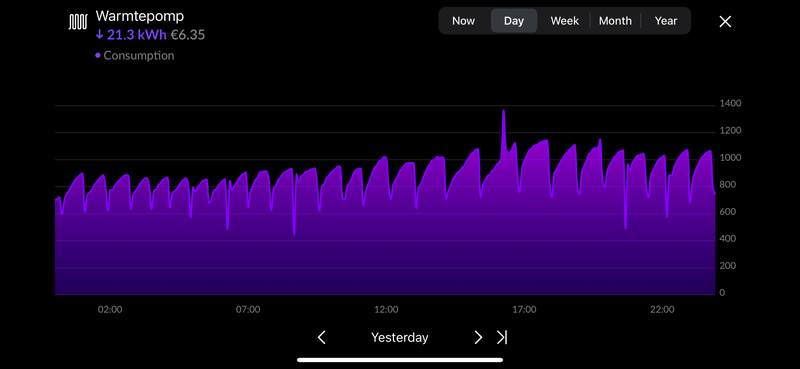

Bij mijn full electric warmtepomp komt de verdampingstemperatuur pas onder de 4°C onder nul, mede omdat hij bij -10 pas voluit hoeft.
https://snapshots.raintan...UaKxz?orgId=2&viewPanel=5 (grafiek van 7/8 dec, 1 defrost in de getoonde 24h ca 14:27. Let niet op het uur aan/uur uit patroon, dat was een experiment B) )

Gasverbruik 2023 (tot vandaag):
Afbeeldingslocatie: https://tweakers.net/i/bHhCeudGJfVvx7vB9IlWOJyKvhk=/full-fit-in/4000x4000/filters:no_upscale():fill(white):strip_exif()/f/image/P0qLBMMoEBX2CtmI8cP1kTjk.png?f=user_large

Hier exact hetzelfde plaatje en in juli geplaatst, vervolgens gaan we nog wat extra zonnepanelen plaatsen.
Afbeeldingslocatie: https://tweakers.net/i/6H6Vt84R9rkl42VyQVRgvCuwEgM=/800x/filters:strip_icc():strip_exif()/f/image/4gRj0bQpuR18sILI7MZUjSjU.jpg?f=fotoalbum_large

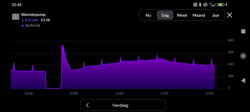

DaanTriple7
verdaanzaming
Afbeeldingslocatie: https://tweakers.net/i/roeDYeqa2IokBJOcVdgRZNY2-d8=/800x/filters:strip_icc():strip_exif()/f/image/a3QsRs4BA3MAMuEbMl7rANUY.jpg?f=fotoalbum_large
Weet iemand wat de pomp doet op het moment van die kleine pieken?
  • Proton_
  • Laatst online: 11-09 19:38
Proton_
Team Welles
@DaanTriple7 waarschijnlijk een oil return, daar is een hoge gassnelheid dus hoog compressortoerental voor nodig.

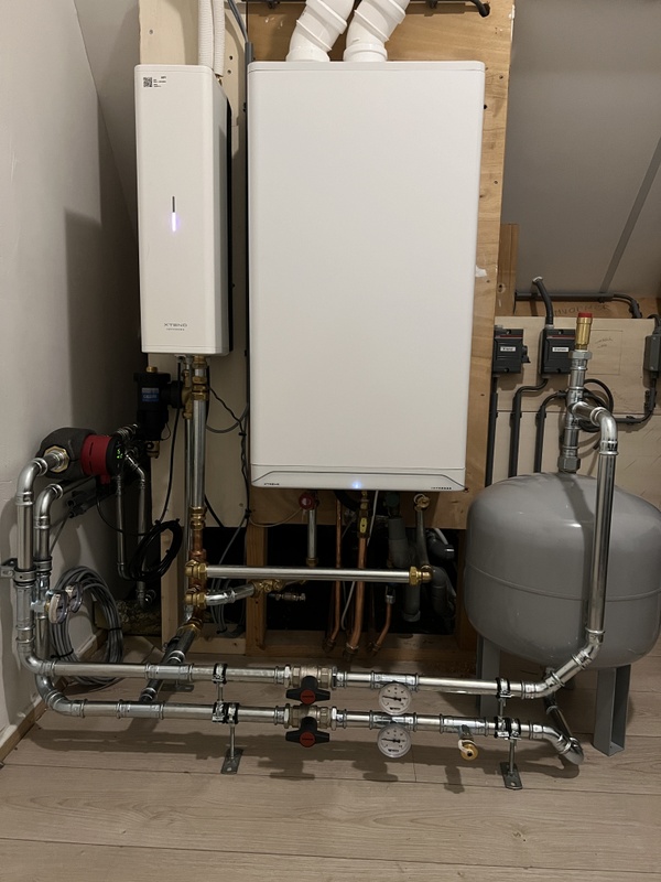

Goedemorgen mede gebruikers.
Afbeeldingslocatie: https://tweakers.net/i/rW_KIFN8N3MIChIfIOHyBwrk6BY=/x800/filters:strip_icc():strip_exif()/f/image/06BFPzaZse6G4dati5OE4lqc.jpg?f=fotoalbum_large
Ik ben al enige tijd dit topic aan het volgen aangezien ik sinds December samen met mijn extreme 36 de Xtend heb draaien. incl met de comfort touch.
Heb hier een woning welke is voorzien van vloerverwarming beneden en boven en op zolder 2 kleine radiatoren welke meer niet dan wel mee draaien.
Ik heb zelf deze installatie mogen maken aangezien ik in het vak zit. Nu ben ik wat aan het testen en zie ik hele mooie grafieken waar een constante lijn in verbruik word getoond, helaas lukt mij dit nog niet helemaal. Ik sta open voor tips en ideeën.
Afbeeldingslocatie: https://tweakers.net/i/s3v8wOJluOZYWsaq9tv2u33vBt8=/800x/filters:strip_exif()/f/image/ZpXXupc6vd9CengVf73gMdtM.png?f=fotoalbum_large
De instellingen welke ik nu gebruik zijn voornamelijk:
Pomp instelling Xtend: 40%
Aanvoertemp: 33 graden
Ketel bijspringen vanaf: 3 graden
Ketel op max temp: 45 graden
Externe pomp: gelinkt aan de interne pomp Xtend uit tijdens ontdooien.
Debiet verwarmen: 15 l/m
Thermostaat standaard: 20,5 graden

@Krissiejj
Met een pompinstelling van 40% lukt een debiet van 15l/min toch nooit?
Kun je een screenshot van je live statistieken geven tijdens verwarming?
Wat heeft je ertoe doen bewegen om zo'n klein buffervat parallel aan te sluiten?
Heel netjes geïnstalleerd trouwens! Petje af.

  • Krissiejj
  • Registratie: December 2023
  • Laatst online: 19-10 21:28
@DaanTriple7
Ik heb natuurlijk ook nog de externe pomp erbij die tijdens verwarmen mee draait. Waarom de instelling op 40% is omdat ik hem er langzaam door wil hebben en niet te snel. Om maar zo een mooie stabiele lijn te creeren.
Het buffervat is 40L wat de minimale eis is. Deze zit er tussen omdat ik een complete na regeling in mijn woning heb.
Deze grafiek was 14 december toen het 4,5 graden buiten was.

Krissiejj schreef op zaterdag 30 december 2023 @ 10:38:
Je krijgt alleen een constante lijn in verbruik als en de warmtevraag groter is dan het minimum vermogen van de Xtend en als de warmtevraag ook nog constant is.
Als het eerste niet het geval is gaat de Xtend aan/uit op minimum vermogen.
Meestal is de warmtevraag niet constant, denk aan verschil in temperatuur binnen de dag, zoninstraling gedurende een deel van de dag, mensen die in en uit lopen, koken (dat doet best veel), enz....
  • SmiGueL
  • Laatst online: 09:15
Verwijderd schreef op zaterdag 30 december 2023 @ 16:28:
Ja exact dit. :)

SmiGueL schreef op zaterdag 30 december 2023 @ 17:12:
@Krissiejj Ik zou me in m'n handjes knijpen als ik je screenshot zie, Vanaf 17:30 tot 0:00 uur heeft je Xtend bijna niets hoeven doen die dag. :)
Mogelijk buren die ' savonds je muren warm stoken?
Of een heel goed geisoleerd huis....
Maar je ziet inderdaad dat de Xtend vaak minder dan het minimum vermogen moet leveren, dan gaat hij aan/uit. Op minimum vermogen verbruikt hij 250 a 300 W, dan zal hij iets van 1300 W leveren.
De Xtend weet natuurlijk niet van tevoren hoe lang hij uit moet blijven, soms is het iets te lang en daarna moet hij dan weer wat meer dan minimum vermogen leveren om de temperatuur constant te houden. Dan krijg je pieken en dalen, vooral als de warmtevraag behoorlijk varieert.
Afbeeldingslocatie: https://tweakers.net/i/RzlS8mrHpQtNwahtR1v-Txidzmo=/full-fit-in/4000x4000/filters:no_upscale():fill(white):strip_exif()/f/image/nUdoHK4ITxB8BEFtiPQdBQ6w.png?f=user_large
  • DaanTriple7
DaanTriple7
verdaanzaming
Je kunt met p165 instellen hoe lang hij wacht met aanspringen als er een minimale vermogensvraag is. Als hij na die vertraging aan gaat is de run ook iets langer. Intergas kan deze vertraging op adaptief zetten, dat kunnen wij zelf niet. In adaptief staat 165 op 0. Dit is voor mij ingesteld, en pakte positief uit. Het aantal compressorstarts ging daarmee omlaag.
Daarnaast is de Xtend nu bij mij ingesteld op WAR + OT Thermostaat. Dit loopt in mijn persoonlijke situatie nog mooier dan enkel OT thermostaat.

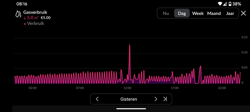

Het lijkt alsof er bij het ontdooien ook gas wordt verbruikt. Kijk eens waar parameter p130 op staat.
  • Weerz
  • Laatst online: 19-10 21:00
@miepet
Heb hetzelfde en naar mijn idee ok. Het wordt onder de 0 graden en gaat hij de CV aanroepen.
Wel afhankelijk van de instellingen natuurlijk.
Maar de 4M op een hele dag constante temp zou ik niet redden zonder WP..
Waar het ook belangrijk is om het geheel te zien in de weken/maanden. Wat had je vorig jaar en wat doe je nu.
Bij ons is het verschil van December 200M minder dan vorig jaar.
Afgelopen week in gas/stroom:
Hier zie je met gisteren dat jij zijn gas gebruik icm met lagere temp nodig heeft.
Afbeeldingslocatie: https://tweakers.net/i/s2vuJcapu45wY7EP3JiDqtvXD4A=/800x/filters:strip_exif()/f/image/tTwKRCG7ZsEpMB11XGCW1T4S.png?f=fotoalbum_large
Afbeeldingslocatie: https://tweakers.net/i/kvPi5vSvzkFEO5cV7GSWYoKinoE=/800x/filters:strip_exif()/f/image/X3dVtW0FQLZCbFsTHGdwBagD.png?f=fotoalbum_large
Gisteren gas/stroom:
Afbeeldingslocatie: https://tweakers.net/i/DKzYyZXDwGhAWGR970T1qFMvUGo=/800x/filters:strip_exif()/f/image/vXpk5RbNb3mLHnkNychVp0Pm.png?f=fotoalbum_large
Afbeeldingslocatie: https://tweakers.net/i/yZDEjk5a3dfylNu9yr3WSmK6V9k=/800x/filters:strip_exif()/f/image/m62InAsU9zBM48bUOiMfRADC.png?f=fotoalbum_large
[ Voor 61% gewijzigd door Weerz op 08-01-2024 09:08 ]

@Weerz Precies vergelijken met vorig jaar kan niet, zo lang hebben we 'm nog niet. Maar op de koudste dagen stookten wij nooit meer dan 8m per dag, en zo extreem koud was het gisteren niet. Misschien verwacht ik teveel, maar ik verwachtte pas gasverbruik bij ECHT koud weer (min 5 of lager). Die verwachting is gebaseerd op het lage gasverbruik vd afgelopen jaren. Daarom dacht de installateur ook dat de wp het grotendeels alleen af zou kunnen.
@miepet Het is maar net hoe je de warmtepomp instelt. Als je alleen een warmtepomp hebt heb je de keuze tussen gas/stroom verbruiken niet, maar wij hebben die keuze wel. Ik heb de warmtepomp zo ingesteld dat deze op gas overschakelt als dat het voordeligst is. Aan de hand van de COP, je dag/nacht tarief en je gas tarief berekent de Xtend wanneer het het voordeligst is om gas te gaan gebruiken. Je kunt dezelfde instelling maken met alleen een COP waaronder moet worden omgeschakeld, of natuurlijk stug doorgaan met stroom verbruiken totdat het buiten zo koud wordt dat de warmtepomp niet meer kan functioneren.
Dat laatste is ook zoals Feenstra het bij mij had ingesteld. Dat resulteert inderdaad in zo min mogelijk gas verbruik, maar als je op een gegeven moment 5 kWh verbruikt en dezelfde hoeveelheid warmte genereerd als 1 m3 gas ook had kunnen bereiken bven je een dief van je eigen protemonnaie.
Het resultaat is dat vannacht om 23 uur bij mij de CV het volledig overnam (gisteren heeft hij de gehele dag al meegedaan omdat de warmtepomp niet genoeg warmte af kan geven om ons gehele huis te verwarmen) en net 1 uurtje geleden is de warmtepomp weer aangegaan.

@Weerz Zijn dit grafieken van een HomeWizard P1-meter?
Hoe krijg je hier al die spikes zichtbaar? Ik krijg alleen maar verbruik in blokken van een uur te zien
Dit hangt van je slimme meter af.
Uit mijn hoofd doen de oudere SMR4 en wordt gas 1x per uur uitgelezen.
Bij de nieuwere met SMR5 wordt gas per x minuten uitgelezen.
Ik heb helaas ook SMR4, dus de P1 meter krijg maar 1x per uur de stand door. Hier is weinig aan te doen. :)
Ah ok, dat klinkt heel logisch, maar is wel balen :'(
