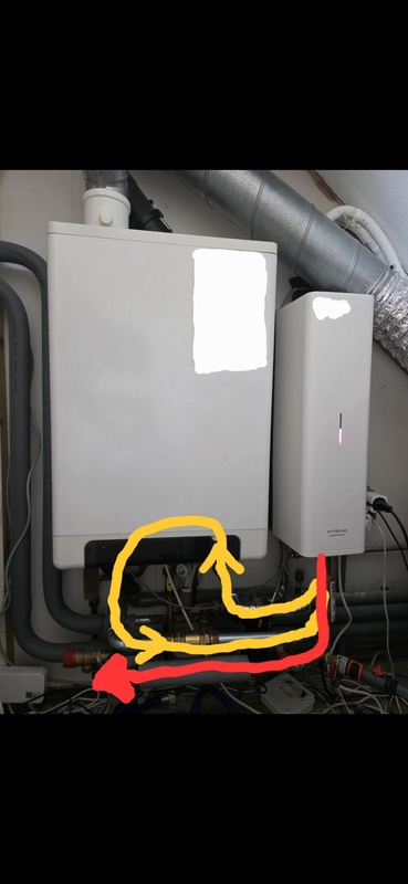

Wat mij opvalt is dat gisterenavond en vanavond de Xtend aanslaat zonder dat er warmtevraag is.
Hij staat nu het water via de shunt rond te pompen...dat is een beetje zinloos.
Iemand ervaring mee of een idee waar dit aan kan liggen?

  • Thomasvt
@a2aan ik denk dat de foto het wel uitlegt. Door de open verdeler heeft de CV zijn eigen kleine circuit en de Xtend het circuit van het huis. Als er warmtevraag is en de CV moet helpen zal zowel de pomp van de CV en de pomp van de Xtend aan staan.
Als de CV in de zomer wilt pompen is dat geen probleem, dan gaat er alleen water stromen tussen de CV en de open verdeler.
Afbeeldingslocatie: https://tweakers.net/i/RuYs1DQpxFxhGMuGLC2YuL3TZJ4=/x800/filters:strip_icc():strip_exif()/f/image/ZQ1PkPbLXaHHx4QkEc2VSjQ5.jpg?f=fotoalbum_large
  • a2aan
  • Registratie: Juni 2024
  • Laatst online: 08-09 18:33
@Thomasvt ah, ja, duh! Ik heb hier nota bene zelf wel eens gemopperd dat tijdens hybride bedrijf een deel van het door de gasketel verwarmde water weer direct terug stroomt naar zijn eigen retour. Maar tijdens de zomermaanden is dit juist een gewenste feature.
Bedankt voor de uitleg!

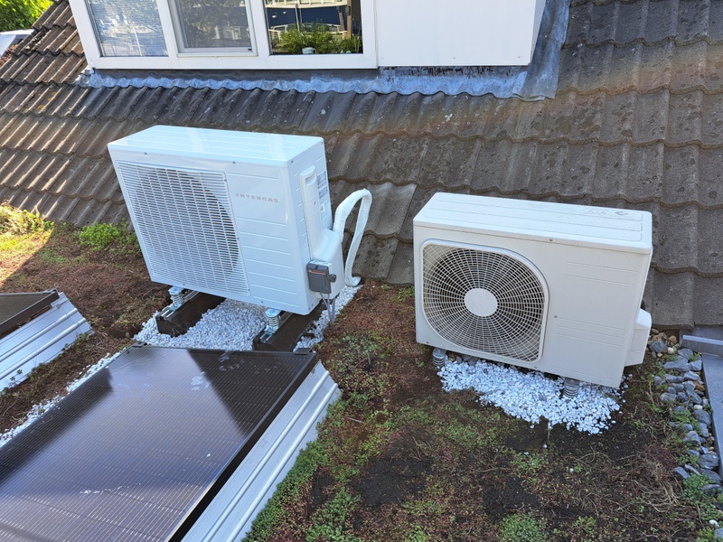

Gisteren is ook hier een Intergas Xtend 5 geïnstalleerd. De installateur vroeg mij toen ik bij hun een offerte opvroeg, of ik het zeker wist. Dit vanwege ons relatief lage gasverbruik van ca 600 m3 voor verwarming. Goed dat ze meedenken en een realistisch beeld geven mbt de besparing op aardgas. 😀
In het begin probleem met koppelen, nadat ik een wifi-versterker dichterbij had gezet geen probleem meer.
De buitenunit is mooi stil, geen geluid of trillingen binnen. Deze staat op het platte dak van de uitbouw.
Pas wanneer ik mijn hoofd boven de dakrand steek hoor ik de fan heel zachtjes.
Rechts staat de 5 kW Mitsubishi unit van de airco, links de Intergas.
Beetje verkeerde tijd om uitgebreid uit te proberen natuurlijk, dat zal wel oktober worden.
Overigens was in februari opgegeven dat er voor deze WP € 1700,- ISDE subsidie is, maar bij het indienen bleek dat € 1925,- te zijn geworden. Subsidiabel vermogen is van 3 naar 4 kW gegaan.

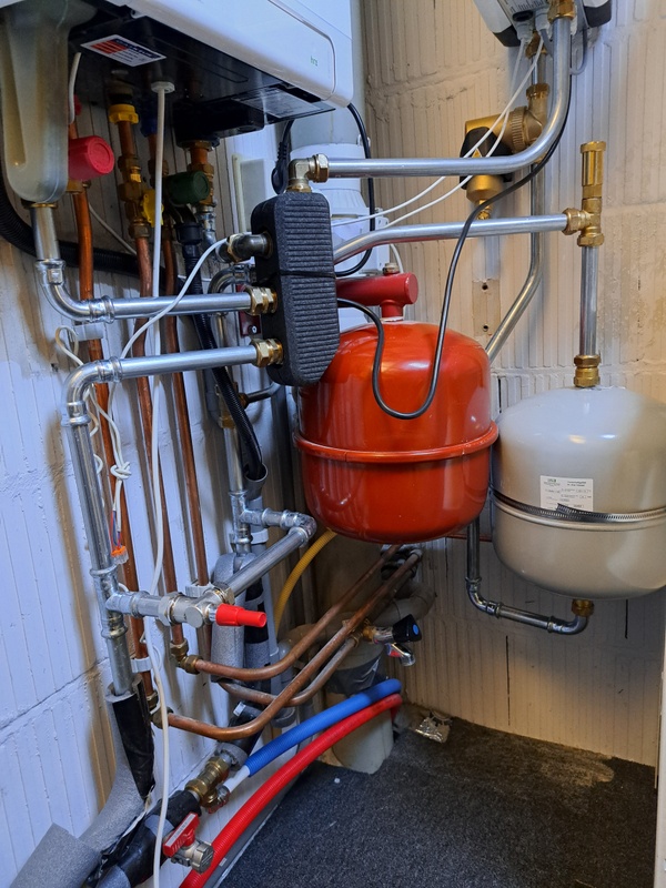

  • max.v
  • Laatst online: 29-06 15:29
klopt het dat er een update is gekomen van de open verdeler? die open verdeler in de afbeelding van @rekel ziet er een stuk mooier uit dan het koperen ding wat ik heb hangen thuis.
  • hesselbeertje
  • Laatst online: 03-10 22:31
max.v schreef op dinsdag 29 april 2025 @ 10:10:
Dan is er bij jou de bijbehorende isolatie niet omheen gedaan. Zolang het ding binnen de verwarmde schil hangt is dat niet zo erg.
Ja er is wel een soort van update van. Dat losse flubber stukje wat er bij mij om zou moeten is niks.
Deze ziet er een stuk netter uit, maja of het echt zal schelen met of zonder;)
De koperen verdeler is idd afgedekt met dat stuk isolatie. Wel netjes hoor, past precies en klemt op elkaar. Voor de zekerheid er een tie-wrap omheen gedaan.
  • max.v
rekel schreef op woensdag 30 april 2025 @ 12:41:

Sinds half april in gebruik.
Xtend + Kombi Kompakt HRE 36/30 A + Xtore 80L + Gateway + Comfort Touch.
Afbeeldingslocatie: https://tweakers.net/i/0GSDIFDNqpdz39ERWMOGFnDaY9U=/fit-in/4920x3264/filters:max_bytes(3145728):no_upscale():strip_icc():strip_exif()/f/image/BJZPl7a2iyIstQRO6rn8WxBJ.jpg?f=user_large
