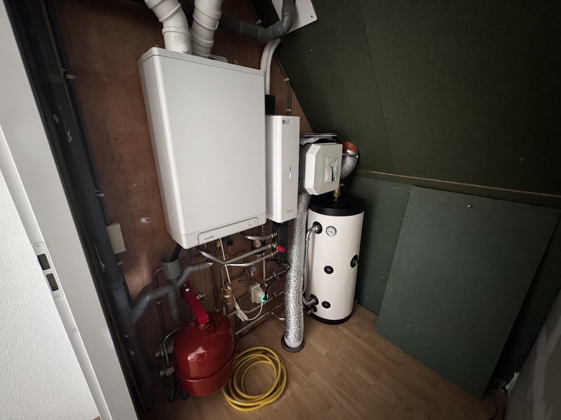

Heb ook sinds vrijdag 2x een Xtend hangen in combinatie met een HRE 36/30 A en een HRE 28/24.
Ik wilde beide binnenunits op één gateway hebben omdat de app aangaf dat het mogelijk is maximaal 8 toestellen te koppelen en ik niet meerdere accounts wilde hebben. Koppelen was één drama, de app was steeds de koppeling met één unit kwijt en als ie de verbinding wel hield werd de temperatuur niet doorgestuurd (Ondanks temperatuur aanpassing in app sprong ie steeds terug naar 20.0º)
Toen toen de installateur Intergas had gebeld voor hulp werd er doodleuk gezegd dat het niet mogelijk is om 2 units op één gateway in te stellen en er per unit een gateway moet worden gebruikt. |:(
Ook dat bleek vervolgens een uitdaging omdat de unit aan de andere gateway was gekoppeld, zelfs met een fabriekreset vanuit de binnenunit bleef hij een koppeling met een gateway tonen. Na 2,5 uur leek alles uiteindelijk stabiel gekoppeld te zijn.
Nu is de ene unit met de Comfort Touch aangesloten en de andere via een bestaande Tado installatie. Mijn installateur gaf aan dat ze slechte ervaringen hebben met die laatste koppeling omdat die de WP niet goed (genoeg) aan kan sturen.
Dat lijkt hier ook het geval te zijn aangezien ik tegen een forse stijging in verbruik van gas in de nacht/ochtend aan zit te kijken de afgelopen dagen.
Er zijn 3 ruimtes die warmtevraag sturen:
- 1 ruimte met 2 radiatorknoppen en een draadloze thermostaat
- 1 ruimte met een draadloze thermostaat
- 1 slaapkamer met 1 radiatorknop

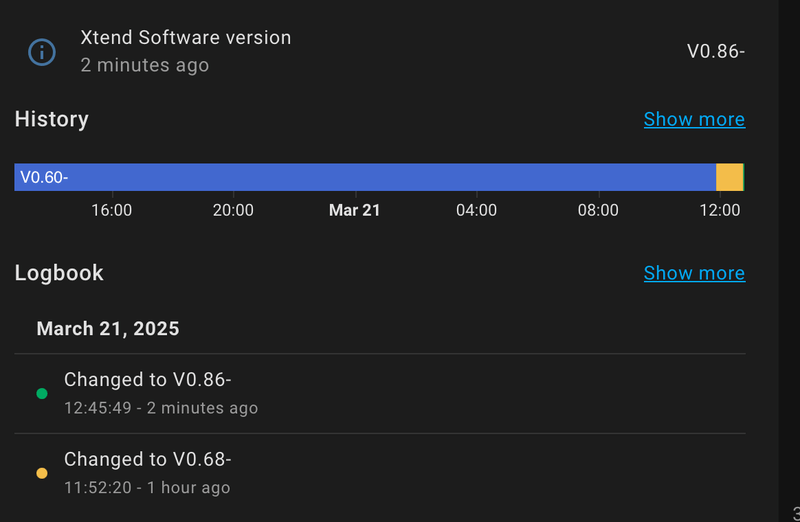

Maar voor iedereen die de firmware wil updaten staat er wel een leuk linkje in!
https://www.intergas-verw.../download-xtend-software/
Als je hier je SSID + Wachtwoord in stopt van de Xtend dan zou de software update naar je apparaat gepusht moeten worden
Net zelf getest, van V0.60 naar V0.86 gegaan
  • Weerz
  • Laatst online: 09-09 20:47
Nice, thanks @Thomasvt
Geprobeerd en idd werkt, kan het een typo bij je zijn? Van 0.60, naar v0.68 nu :P
[ Voor 20% gewijzigd door Weerz op 21-03-2025 11:54 ]

Weerz schreef op vrijdag 21 maart 2025 @ 11:53:
Haha geen typo, wel gek want volgens de documentatie zou je minimaal 0.70 moeten krijgen voor ondersteuning de Xtore als je de OTA doet
  • Weerz
@Thomasvt
Wij hebben heen Xstore, alleen de Xtend. Die deed netjes update maar dan naar 0.68
Merkte dat verbinding nu net weg was....opnieuw sync aangezet en nu naar 0.86.
Er zit dus een tussen update(s) in :+
Afbeeldingslocatie: https://tweakers.net/i/rXsUJTKEyKkI1MCMHqYIg93KoYE=/800x/filters:strip_exif()/f/image/3ZQ5h62EkCNajhnssIF4fH2a.png?f=fotoalbum_large
[ Voor 82% gewijzigd door Weerz op 21-03-2025 12:48 ]

@Weerz ja snap ik. Ik heb ook geen Xtore, maar deze webpagina is gemaakt om installateurs de Xtend te updaten naar een firmware die geschikt is voor de Xtore.
Kijk maar naar hoofdstuk 5 van de handleiding
Vandaar dat ik verbaasd ben dat je firmware < 0.70 krijgt
Zie nu je edit, dat verklaart een hoop 😁 volgens Intergas is ook V0.86 de laatste update op dit moment.
[ Voor 13% gewijzigd door Thomasvt op 21-03-2025 12:55 ]

Klopt, ik heb het vanmorgen ook gedaan.
Oude versie:
Afbeeldingslocatie: https://tweakers.net/i/o-NKnqwKNz3erxRIxaxkuan2goE=/x800/filters:strip_exif()/f/image/uufJlDdisIh1UmYlmWkmbuFl.png?f=fotoalbum_large
Na ongeveer 3 minuten:
Afbeeldingslocatie: https://tweakers.net/i/6m7sby1CrVh7rR9IQ5DC0dJu3UI=/x800/filters:strip_exif()/f/image/rdganCtba6cdbVWxf0qCzJW3.png?f=fotoalbum_large
Na de update na ongeveer 10 minuten:
Afbeeldingslocatie: https://tweakers.net/i/mGtxEGg22hsn9Kkj8xnJ_uusGbU=/x800/filters:strip_exif()/f/image/ZAx52FaamvVgDNj6rJ74O0m6.png?f=fotoalbum_large
Edit: mijn xtendgegevens verwijderd.

Vandaag is hier de Xtend geplaatst door Feenstra. Die kwamen met 4 man sterk aanzetten om 08:30 en waarom om 14:00 klaar.
Afbeeldingslocatie: https://tweakers.net/i/1j1c7SqgrSWuqc5fi6H_CPc4jfo=/800x/filters:strip_icc():strip_exif()/f/image/b3qGMDdtbwuqGxaWdDSIVKvS.jpg?f=fotoalbum_large
Ook hier is een buffervat geplaatst (van 50L), net zoals bij @patrique70. Met hetzelfde argument als hierboven werd benoemd. Zat allemaal bij de prijs in (evenals de gateway voor remote toegang tot de Interags thermostaat) en Feenstra was nog steeds de goedkoopste offerte die ik heb ontvangen, terwijl dit bij andere partijen beide nog een meerprijs had.
Ze hebben flink wat moeten schuiven, het ketelvat zat eerst op de plek van het buffervat met de ventilatiebox er net boven. Oorspronkelijke plan van mij was om het buffervat wat naar voren te plaatsen, maar zij gaven aan dat het zo de minste oppervlakte innam in het hok (en ik de kerstspullen er dan weer makkelijker bij kon zetten) en het een kleine moeite voor ze was. Dus daar ben ik wel blij mee.
Wel een paar instellingen vast aangepast op basis van de adviezen hier, want ze hebben hem verder vrij 'standaard' opgeleverd met de COP-switch op 2.
Volgende week wordt op zich een mooie test, met nachttemperaturen van 4/5 graden, eens zien wat het verbruik gaat zijn.

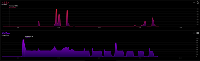

  • Oinken
  • Registratie: Februari 2025
  • Laatst online: 23:12
Zal zo even knippen en plakken uit de homewizard app.
Maar wat ik denk te zien is dat de pieken en dalen weg zijn.
Afgelopen nacht was het een graad buiten hier, dan ga ik normaal een ontdooicyclus in met van die hoge pieken in het stroomverbruik.
Volgens mij zag ik die afgelopen nacht niet meer.

Voor de update:
Afbeeldingslocatie: https://tweakers.net/i/qodfV20FWHRgJaqs3N_YO3fda8k=/800x/filters:strip_exif()/f/image/pm6BLZSEtxZlTzkg3mAz1ISP.png?f=fotoalbum_large
  • Oinken
Na de update:
Afbeeldingslocatie: https://tweakers.net/i/x5NiuF5pIgEN3ZA2E0pRmQkLl9Y=/800x/filters:strip_exif()/f/image/RVqFySTCJZ93R4RlhdllmYsz.png?f=fotoalbum_large

Tenminste, ik denk te zien dat de pieken en dalen minder groot zijn in het stroomverbruik. Dat alles gelijkmatiger is. Maar misschien zie ik dingen die er niet zijn. Zijn er anderen die dit effect ook herkennen?
