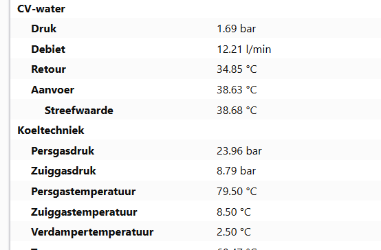

Sinds gistermiddag heb ik een probleem met de Xtend. Toen wij gisterenavond naar bed toe gingen hoorden we boven in elke kamer een ruisend geluid. Na ook buiten geluisterd te hebben (daar was niets te horen) dacht ik aan de verwarmingsbuizen. Na inspectie bleek de pomp van de Xtend sinds gisterenmiddag nog maar 1 stand te kennen, full power. Er werd 25l/min rondgemompt, omdat wij een parallel buffervat hebben en de secundaire pomp niet harder is gaan draaien denk ik voornamelijk door het buffervat. Te zien is ook dat de delta T van ongeveer 4 a 5 graden is ingezakt naar 1 a 2 graden.
Ik heb (om te kunnen slapen) P081 (maximale snelheid CV waterpomp) op 55% gezet wat in ieder geval het debiet verlaagde naar ongeveer 21 liter/minuut. Een "soft reset", P000 (in bedrijf) op nee zetten resulteerde in een stop van de warmtepomp en het rustig nadraaien op 8l/min van de pomp. Het opnieuw in bedrijf stellen van de Xtend zorgde ervoor dat het debiet naar de normale in bedrijfswaarde (15l/min) toe ging, en ongeveer 10 seconden later weer naar 25l/min.
/f/image/Gr1bDrKyjkee39Mjh46u6q9a.png?f=fotoalbum_large)
Ik heb de Xtend nog niet hard gereset (in de hoop dat @Fullpower kan meekijken en kan zien wat er mis gaat, het lijkt nml een softwareprobleem daar de pomp ook best langzamer kan draaien) maar wil dit wel graag opgelost hebben. De Xtend heeft nu een veel te hoge persgastemperatuur om de gewenste cv water temperatuur te kunnen bereiken met deze hele hoge debiet waarde, en heeft daardoor een lagere COP dan mogelijk is.
Ik heb softwareversie T0.30
@Fullpower Als jij mij kunt helpen, Feenstra bellen wordt lastig uitleggen (hij doet het toch, uw huis is toch warm?) en wil ik graag voorkomen.
Deze redenering lijkt me iets te kort door de bocht. Als je de Xtend 'gewoon' met een kamerthermostaat aanstuurt, dan zou de situatie na enige tijd moeten 'stabiliseren' (geen idee eigenlijk, of dat al binnen een paar uur is, of langer duurt), waarbij het gevraagde vermogen van de Xtend (weer) gelijk is aan de warmtevraag van je woning, en dan geldt dat bij een hoger debiet de aanvoertemperatuur lager, en de COP dus juist hoger is.Chielp schreef op woensdag 26 februari 2025 @ 09:10:
Neemt niet weg dat jouw Xtend zich 'misdraagt', en een té hoog debiet zorgt alsnog voor (onevenredig) veel stroomverbruik van de circulatiepomp (die niet wordt meegenomen in de COP-berekening).
De stabilisatie is er echt al na een paar minuten. Op mijn vorige screenshot van de waardes kun je zien dat de gevraagde temperatuur 39,66 graden is, de Xtend levert 39,60 en heeft een retour van 37.53a2aan schreef op woensdag 26 februari 2025 @ 10:47:

Ik heb nu de CV pomp hard op 40% gezet (ongeveer 12 l/min):
:strip_exif()/f/image/ag8cm2PX9927Z6UpQW0oNzdW.png?f=user_large)
Ook dit is weer gestabiliseerd na een paar minuten. De retour temperatuur is nu weer gewoon bijna 5 graden kouder, en de persgastemperatuur is gezakt naar 79,5 graden. De compressor kan dat nu met 43Hz af (in plaats van de 53Hz uit de vorige afbeelding.
De extra elektriciteit van de CV pomp moet er inderdaad nog bij.

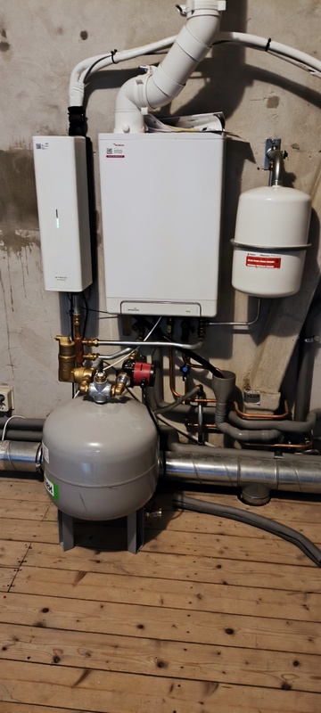

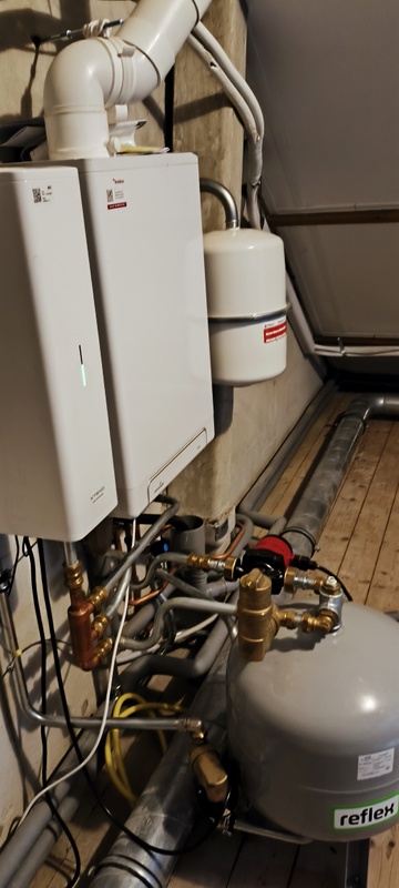

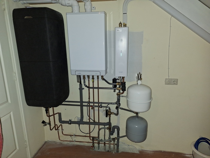

Hebben jullie niet standaard een extra buffervat? Ik heb sinds de installatie een rood buffervat van de CV en een grijs buffervat van de warmtepomp. Of heb je nog een derde?
Dat tweede buffervat neemt trouwens idioot veel ruimte in op mijn zolder, zal dit weekend eens een foto maken.
[ Voor 24% gewijzigd door Miglow op 26-02-2025 15:30 ]
Zo'n klein rood vat (de mijne is trouwens wit) is denk ik een expansievat, geen buffervat. Hij heeft ook maar één aansluiting (aan de bovenkant). Dat vat had ik al als onderdeel van de CV-installatie met gasketel, en heb ik nog steeds (net als de gasketel).
Buffervaten zijn er in het klein (20-30l), en in het groot (honderden liters), en hebben altijd twee aansluitingen (een ingang, en een uitgang). De meningen over nut/noodzaak lopen nogal uiteen, vooral tussen de meeste Tweakers (vinden het niet nodig), en veel installateurs (plaatsen er toch graag een). Intergas beschrijft in zijn installatiehandleiding van de Xtend twee aansluitschema's, een voor een serieel buffervat in de retour (ook wel voorschakelvat genoemd), en een voor een parallel buffervat in de aanvoer. Echter, Intergas zelf heeft later een whitepaper gepubliceerd waarin staat uitgelegd dat een buffervat in de meeste installaties niet nodig is, en ook kan zorgen voor een slechtere werking/efficiëntie van de warmtepomp.
Edit: ik heb dus geen buffervat, en ben daar blij mee. Mijn installatie heeft voldoende inhoud (10 radiatoren waarvan een aantal flinke T22 die altijd open staan), en voldoende flow (zo'n 19l/min als de circulatiepomp van de Xtend maxomaal draait).
[ Voor 10% gewijzigd door a2aan op 26-02-2025 17:21 ]
Oja, dat is een expansievat. My bad. Ik snap ongeveer hoe het werkt, maar ben geen installateur.

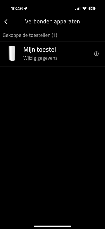

Ik hoef echt niet via internet verbinding te kunnen maken met mijn systeem, maar ik ben het echt behoorlijk zat, dat je iedere keer je telefoon direct moet verbinden met het systeem
Paar dingen begrijp ik nog niet helemaal: Ik heb een aanvoer streefwaarde van 38 graden. Waar wordt dat door bepaald?
En nog maar eens vragen: in oudere reacties zie ik mensen het hebben over een installateursportal of iets dergelijks. Betekent dit dat mijn installateur verbinding kan maken met mijn systeem net zoals Intergas dat kan?

En waarom kan de installateur dat wel, maar ik als eigenaar niet?
Omdat dat is hoe Intergas het bedacht heeft. En misschien komt daar in de toekomst verandering in en misschien ook niet. Velen hier op tweakers zouden het graag zien dat je er makkelijker mee kon verbinden al denk ik dat de gemiddelde eigenaar van een Xtend het allemaal wel prima vind zolang het huis maar warm is.
Met een Raspberry Pi, een netwerkpoort, een USB stick en een adapter ben je er ook. Met 10 minuten configuratie heb je een basis install Pi omgezet in een bridge tussen de Xtend en jou eigen netwerk. Vervolgens moet je alleen na een reset van de Xrend / stroomuitval "even" weer op het knopje drukken.
Bij mij is de Pi de bridge voor Home Assistant (kan zo rechtstreeks bij de Xtend), en leest hij de Xtend ook zelf uit om de gegevens via MQTT naat Domoticz te pushen. Ik gebruik beide vanwege de mogelijkheden die Domoticz allemaal wel heeft, en HA niet. o.a. combineren van grafiekjes, e.d.
Mocht er hier behoefte zijn in de stappen om een standaard Pi image te configureren als bridge dan wil ik dat wel beschrijven.

Hier sinds afgelopen week ook een bezitter vak een Xtend met een nieuwe ketel HR30/36 en een Xtore.
Opwek zonnepanelen ca 5000kwh.
Woning 2003, beneden vloerverwarming ca 75m2 en aanbouw 18m2 komt daar nog bij.
Een paar radiatoren benden en boven vv badkamer en radiatoren die dicht staan.
Nieuwe hybride Verdeler van Robot.
5 persoons huishouden met pubers.
Oud gebruik was ca 1700m3 gas en - 400kwh.
Xtore als thermische batterij en nieuwsgierig wat het doet.
Dat hebben ze veel netter gemaakt dan bij mij.

De laatste tijd heb ik regelmatig dat mijn internetverbinding wegvalt. Ik gebruik de tool van DSchoutsen welke de verbinding maakt en vast houdt tussen HomeAssistant en de Xtend.
Bijna iedere dag valt mijn internetverbinding echter weg en komt niet meer terug. Wanneer ik later de verbinding weer op wil zetten, door het knopje op de Xtend in te drukken, gaat wel het paarse ledje knipperen, maar ik kan geen verbinding maken. Mijn telefoon meldt dan: 'verbinding mislukt'. De enige mogelijkheid is dan om de Xtend te powercyclen waarna de verbinding weer tot stand wordt gebracht.
Is dit probleem bekend?? Wie weet hier een oplossing voor?

Na de installatie van de experimentele firmware van Intergas is het apparaat behoorlijk stiller geworden met ontdooien, ik word er niet meer wakker van en het geluid is nu net alsof de vlotterbak van de wc bijgevuld wordt. Erg acceptabel dus. Wat ik ervan begreep stookt ie als het koud is minder hard en neemt ie meer tijd om te ontdooien. 👍🏼
